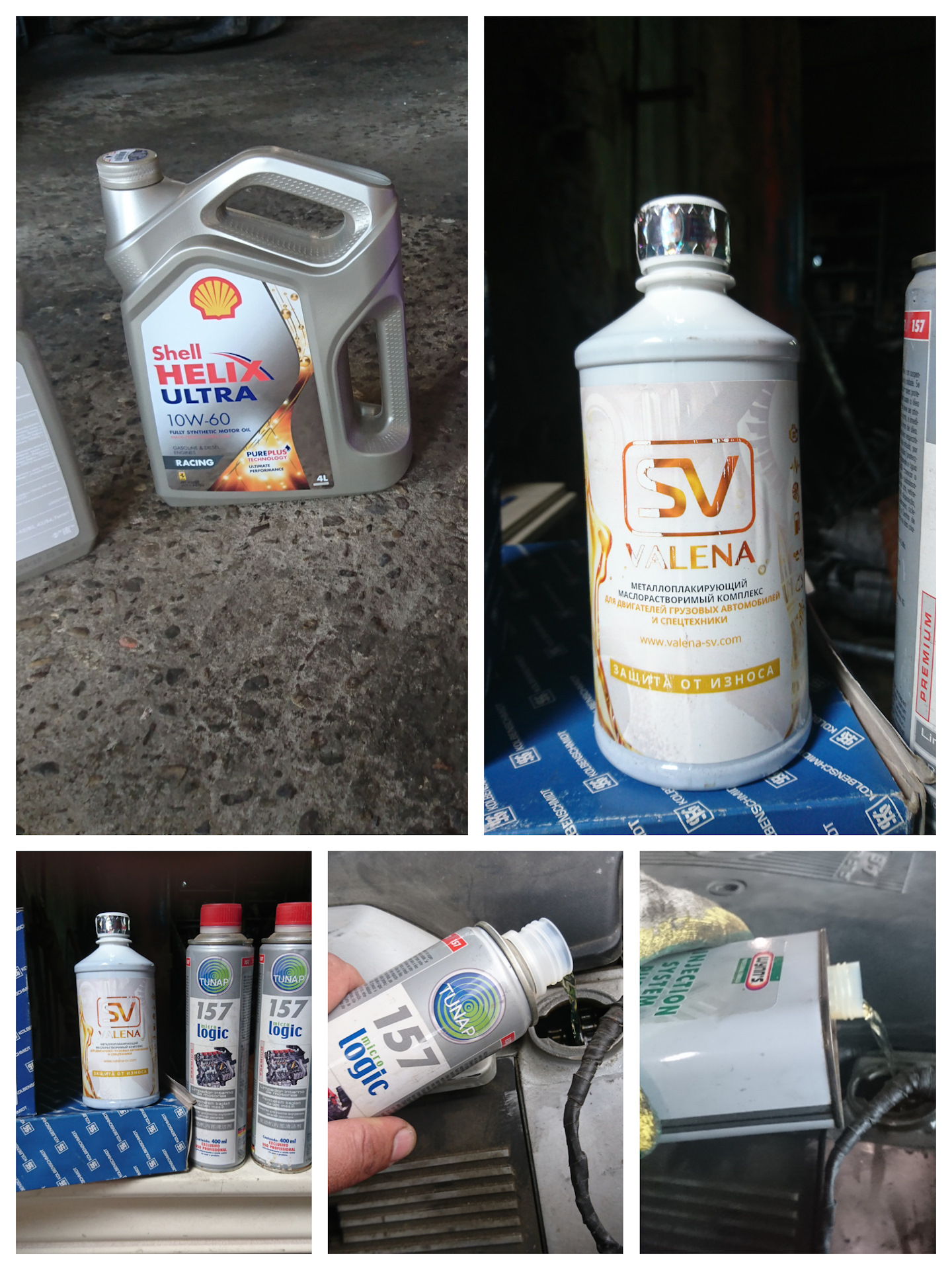

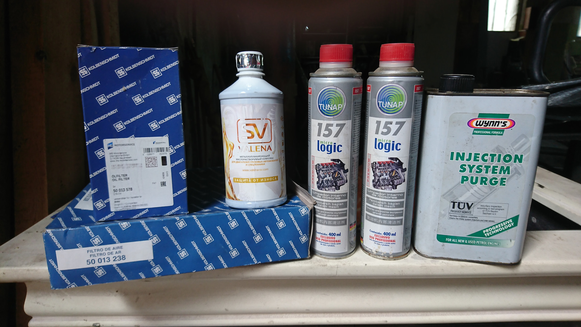

Необходимое для замены масла
1 масло Shell 10w-60
2 масло промывочное Luxe
3 промывка двигателя Tunap micrologic premium 157
4 Winns
5 фильтр масляный и воздушный
6 Присадка Valena SV
И так поехали

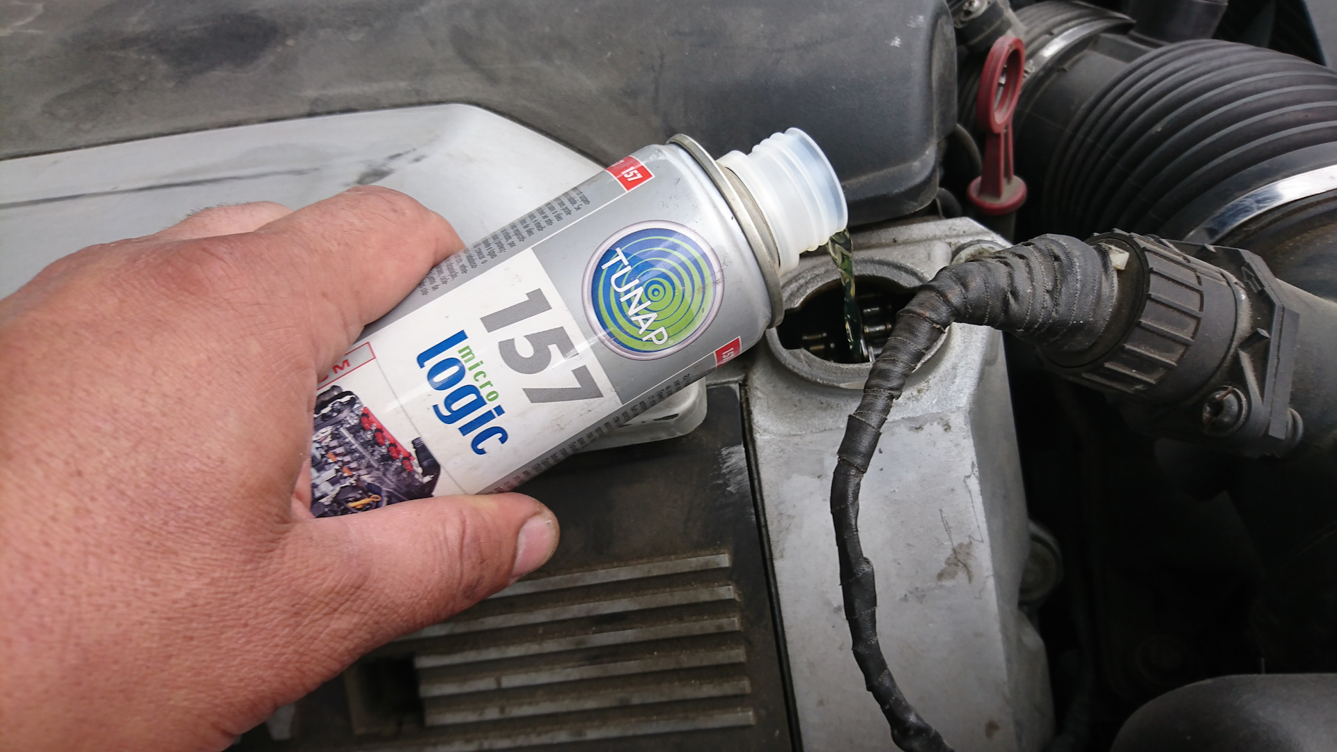

1- C начала залил данную промывку
подождал 15 мин., а затем проехал 1.2 км и слил масло
2- Слил масло, далее залил промывочное масло 7.5 л
не меняя фильтр, запустил Двс и подождал подождал 15 мин и заглушил,

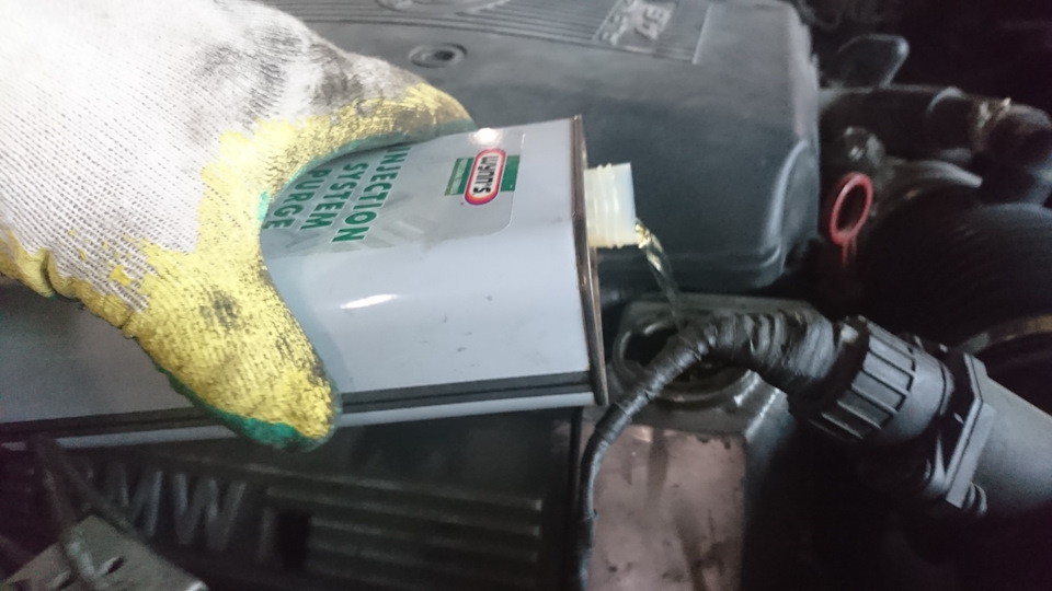

К маслу добавил Wynns (очистителя топливной системы) 0.5 л
запустил снова двс и подождал ещё 15 мин.,
После чего сделал повторный круг в 1.2 км

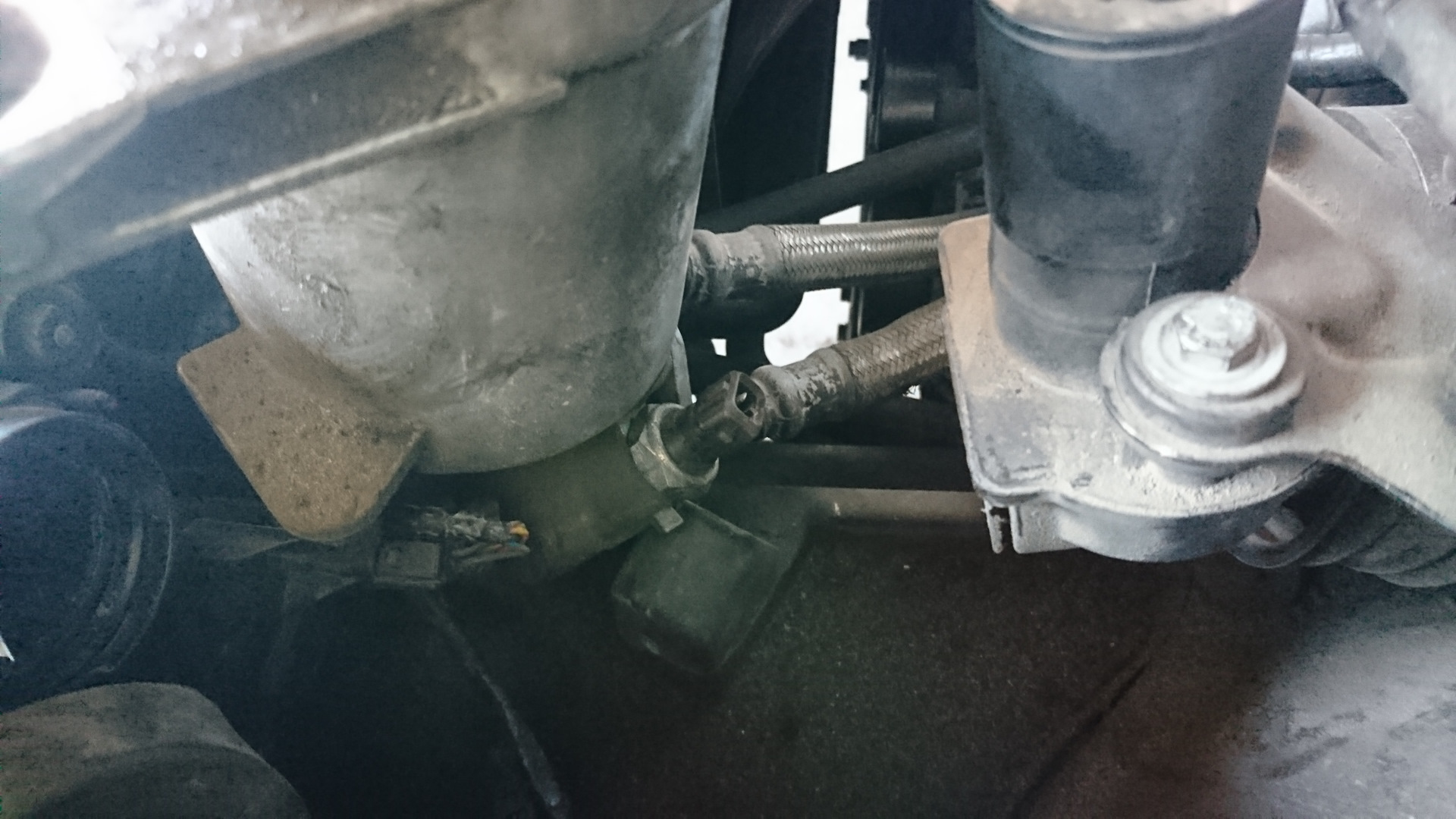

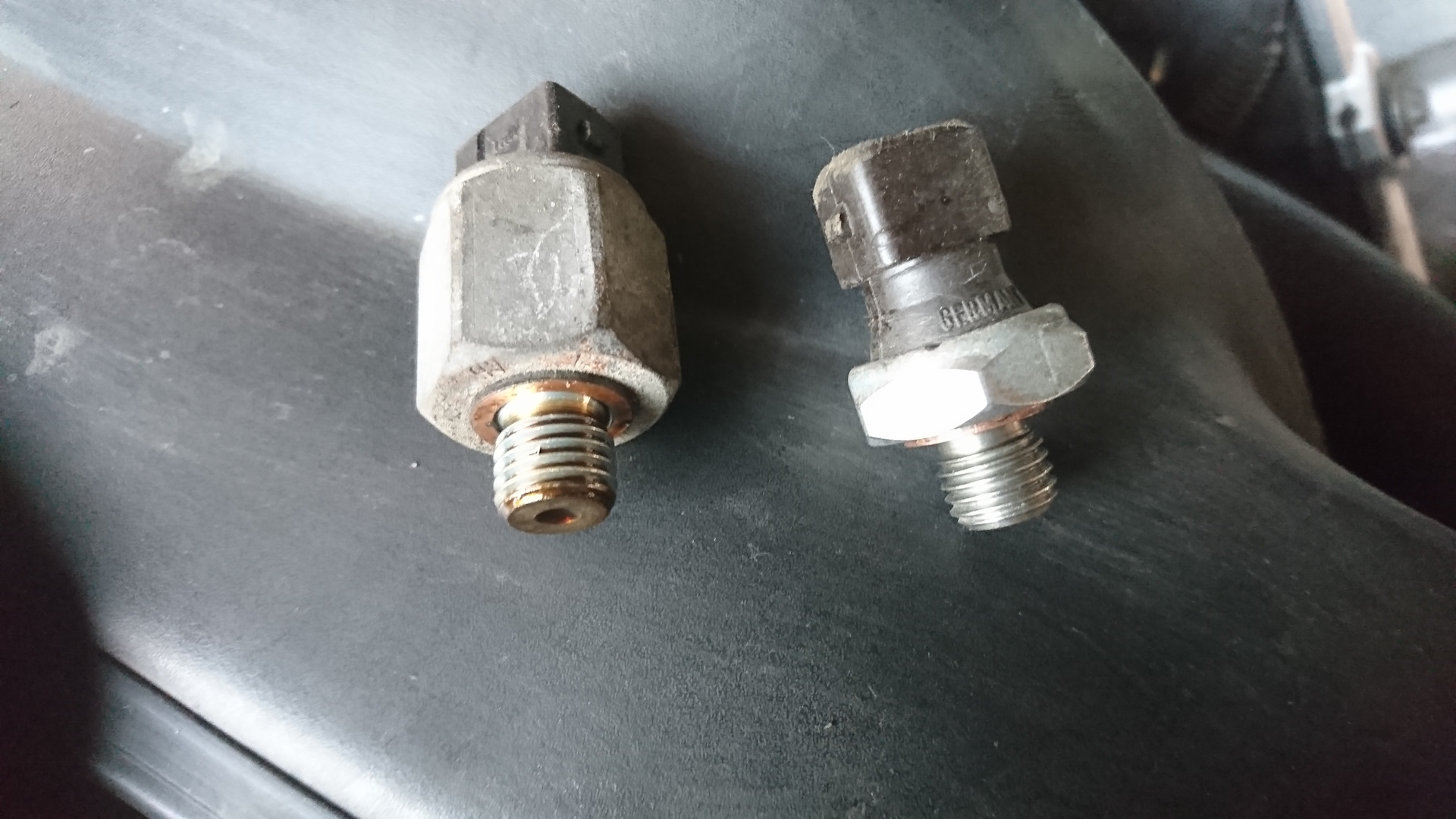

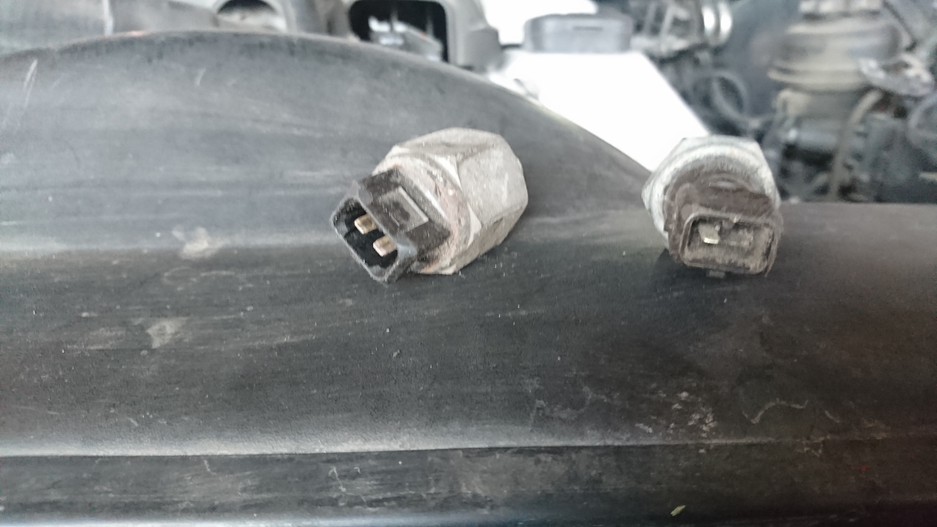

3- Слил масло и заменил датчик давления
Когда заменил весь жгут проводки автомобиля,
Она почти такая же как на рестайлинге,
датчик давления должен стоять с одним пином
Просто решил заменить его при смене масла и этот день настал
датчик на месте
По диагностике висела ошибка по нему, теперь ошибки нет!
4- после вышеуказанных манипуляций,
Заменил фильтра и залил новое масло? до замены был залит Shell 5w30

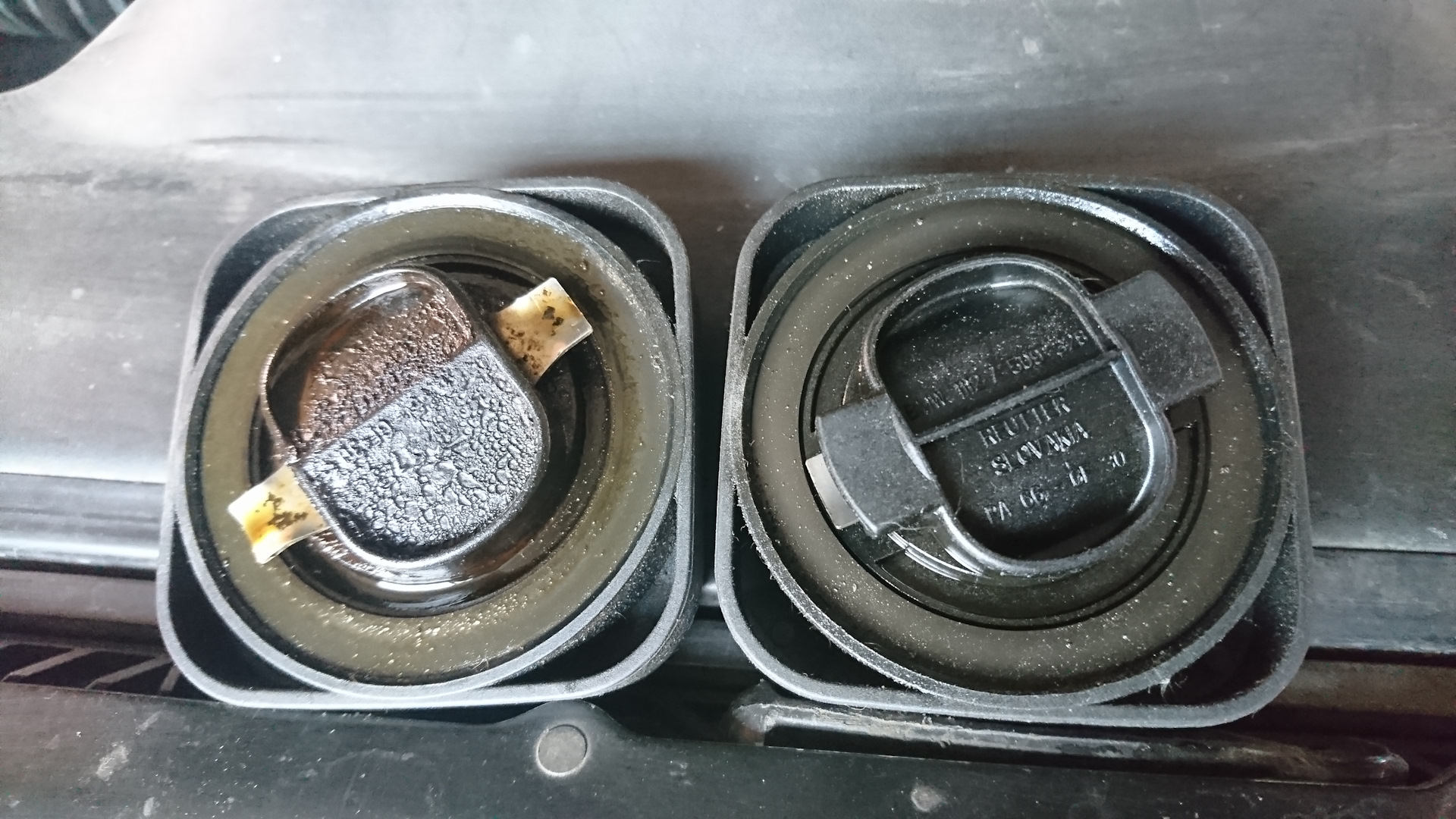

5 — Заменил маслозаливную крышку
Менял я его больше года назад, ставил оригинал!
Очередной раз убеждаюсь в качество оригинальных деталей оставляет желать лучшего!
