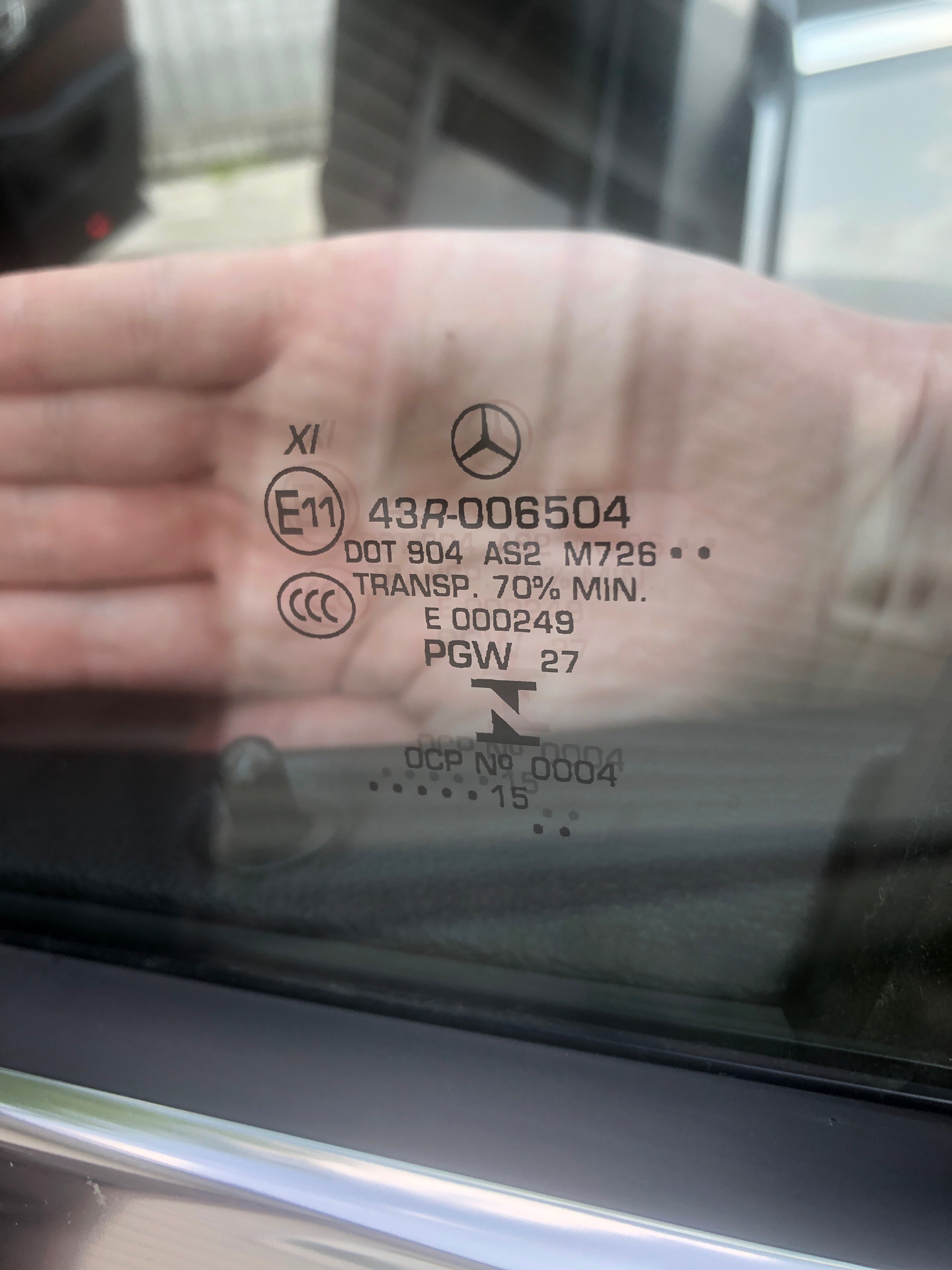

Кто-то говорит, что существует двойное заднее, но ни в одном модельном ряде 212 в каталоге ЗЧ я не нашел стекла. Обозначение двойного стекла — римские символы XI в левом углу обозначений. Лобовое триплекс имеет // такое обозначение. Если этих символов нет, то то сталенит. Даже взяв VIN код от машины 2014 года с 839 опцией, я не увидел так других двойных стекол, кроме 4х боковых. Значит их и нет 😂
Каталожные номера стекол:
передние
A2127200520
A2127200620
задние
A2127301320
A2127301420

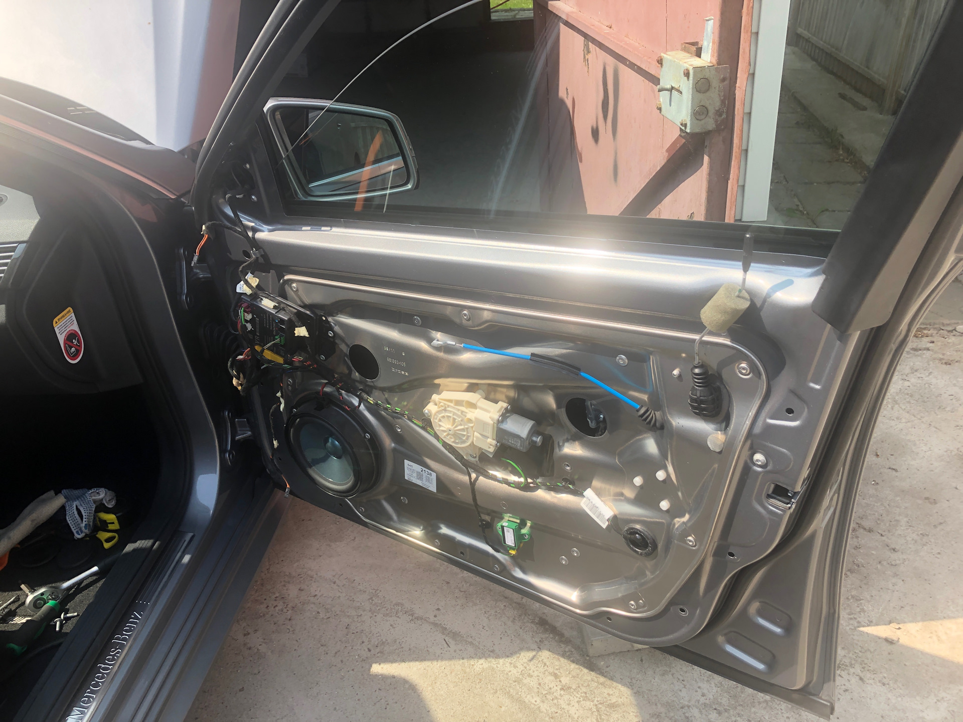

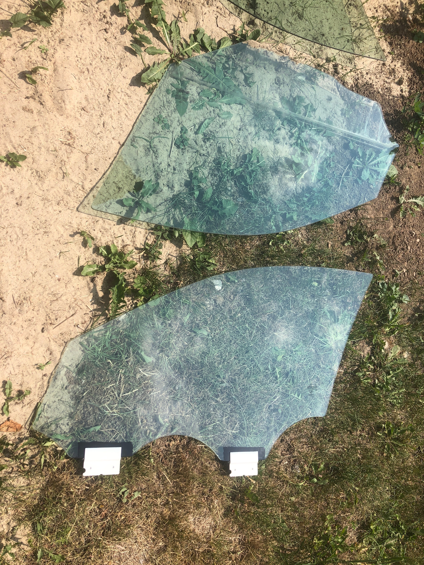

Установка простая. Вытащил старые — установил новые. Ничего более менять не надо.

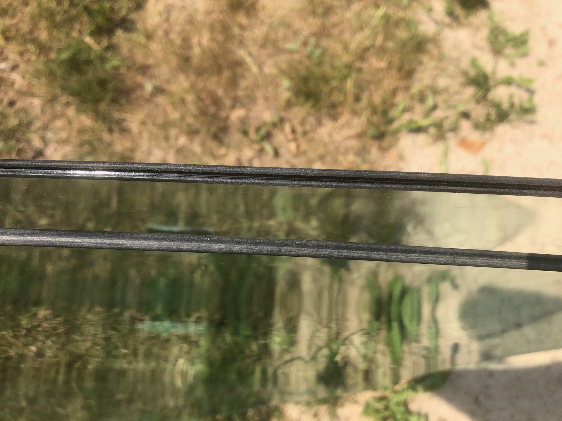

Вообще когда стекла пришли, я измерил их толщину. Родные стекла, сейчас про перед говорим, примерно 5.2мм, двойные оказались тоньше — примерно 4.6-4.7мм. Но ощутимо тяжелее, даже с учетом того, что они выполнены иначе, на фото ниже увидите, что стекло заходит в держатель стеклоподъемника пластиковыми кронштейнами, а родные одинарные зажимаются просто за уши из стекла. Пластик как бы явно легче стекла.
Между стеклами находится шумоизоляционная пленка. То есть некий бутерброд.
Сразу можно вспомнить о БМВ Е38, где двойные стекла около 10мм толщиной или 140 кабан. Не знаю почему, но даже на Майбахе и Бентли двойные стекла толщиной в пределах 5мм. Возможно такие технологии стали, что пленка между стекол исполняет роль толстой воздушной камеры как в Е38 или 140 кабане. Но факт есть факт. Раньше двойные стекла были именно двойные, двойной толщины.
Мне попались стекла производства PGW. Если погуглить, то это пиндосская конторка, которая делает дофига стекол на звезду, в том числе лобовых.
Сравнение одинарного стекла и двойного:

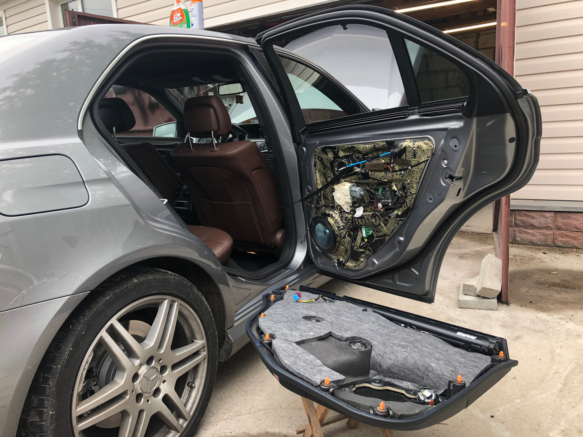

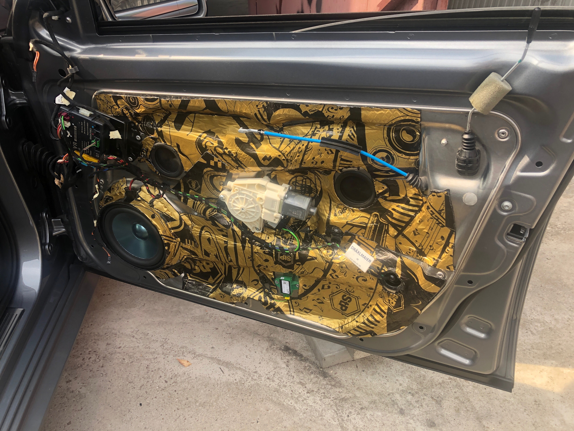

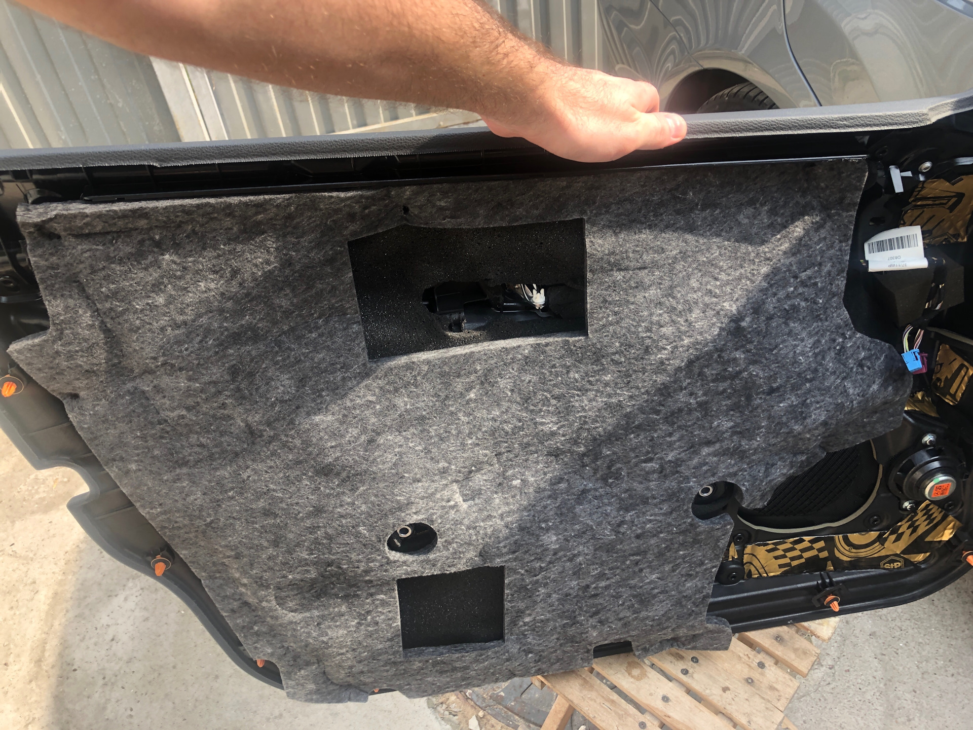

Процесс установки совместил с небольшой проклейкой дверей. Разбирать полностью не стал, т.к там не болты, а заклепки держат карты стеклоподъемника, а это геморой аццкий, проклеил карту, очень хорошо у динамика проклеил и проклеил чуть обшивки.
Обшивчоку STP Gold так же и STP Бипласт-10.
Задние тоже участвовали в процессе:

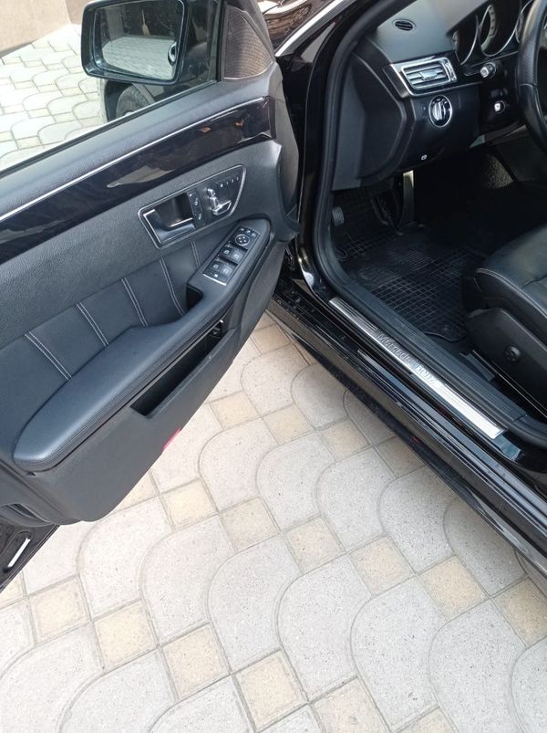

Теперь о РЕЗУЛЬТАТАХ.
Нихрена особо не изменилось 😤🧐. Как так? Вот так. Откровенно сказать, положа руку на сердце.🤔
Самое что изменилось — Logic7 начал нормально играть. Появилась плотность, нормальные низы и обшивки перестали хрюкать на большой громкости. 🤙
Вроде бы стало тише, вроде бы гул от машин стал меньше. Но скорее это самоуспокоение. Но самом деле как было шумно в машине, так и остается. На гладком новом асфальте тишина полная, на шершавом уши закладывает. И это с учетом езды на Michelin Primacy HP. Что было на Potenza RE050 я боюсь вспоминать.
Еще заметно, что когда рядом едет машина, то ее не слышно, а только видно, как она проезжает вперед, то слышно через лобовое стекло ее. То есть стекла явно глушат эти звуки.
И есть один минус. Так как стекла двойные, то из-за наличия пленки под некоторыми углами на ярком солнце стекло дает дымку. Это не брак конкретного стекла, все 4 стекла одинаково дают легкую дымку. Тоже самое, когда я ездил на Кайене — там точно так же все было.
Следующий этап и он последний — проклейка арок снаружи Bimast Bomp Premium — самой толстой виброй из каталога STP.👑
Чтобы я вам посоветовал? Купить за эти деньги тихую резину. Хотя за 22000 комплект не купить в 245/40/18, но половину колес купить можно точно. :)))

Так как вы меняли стекла, если из-за заклепок не стали полностью разбирать?
Изза них) не люблю их)
Так как вынуть удалось стекла вообще? Там же надо внутрь пролезть чтоб их от стеклоподъемнике отсоединить.
Там снимаются рез заглушки и выкручиваются винты, которые держат стекло и стекло наверх выходит)
Т.е. винты под стекло? Странно, как к ним подобраться удалось.
Ну вот этот разделитель или как его назвать, между полостью двери (где собственно ходит стекло вверх-вниз), на нем еще мотор стеклоподъемника стоит, как его снимать?
В дверном шите есть 2 рез заглушки. Внутри двери два винта, которыми сжимается пластина, которая держит стекло
А, так, проще простого))

Интересно, а войлок с завода был на карте или вы отдельно его туда отправили?))
Насчёт шума от лобового удивило, а ведь именно оно выполнено точно так же, как эти боковые. Только в норме должно быть толще даже т.к. у него есть требования к прочности. Там по моему по 3.4 мм два стекла склеены. Может из за большой площади его шума даже больше.
Войлок с завода.

Эффект от проклейки двери в плане музыки сильно лучше стало?
Сильно.
