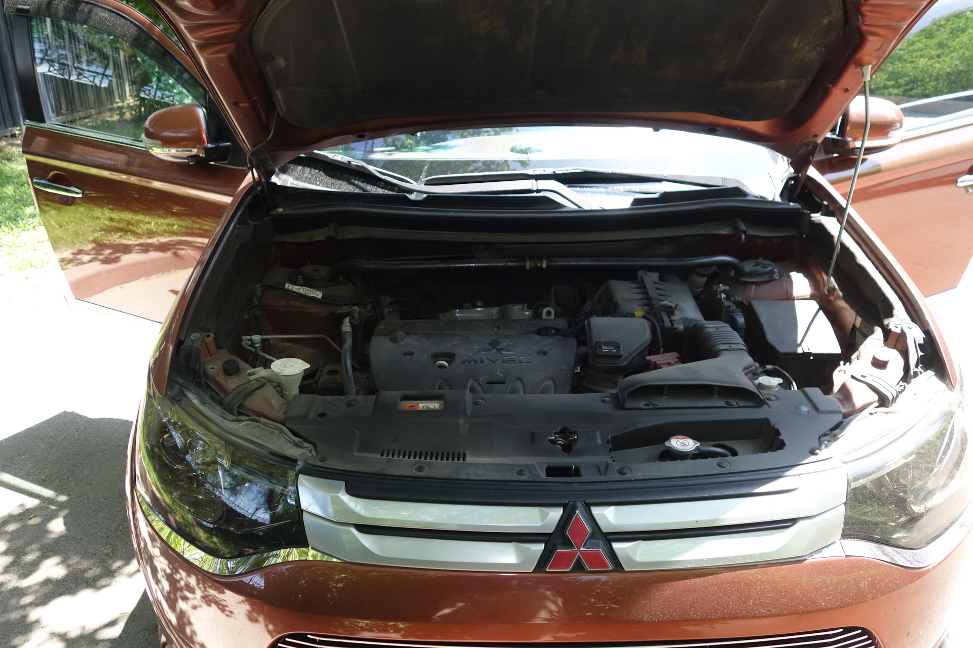

На всех своих других новых авто, и на этом в том числе, обязательно делал все положенные ТО, как указано было в сервисной книжке, чтобы не лишиться гарантии. Но, в середине пробега между ТО обязательно делал самостоятельные замены масла и маслофильтров с обязательной промывкой ДВС. Ибо к этому времени, после пробега в 4000 — 5000 км. от масла, как правило, остаётся только разве что название. Это у меня от авиации осталось, а там, к этому дело относятся серьёзно:
— за 50-100 км. до замены заливаем мягкую промыву в масляную горловину ДВС;
— через 50-100 км.пробега после этого сливаем старое масло и выкручиваем фильтр;
— ставим новый недорогой фильтр и заливаем промывочное масло, для этого, в этом авто, промывки достаточно 4-х литров, на холостом ходу за 15 минут ничего плохого не случится. Этим ты вымываешь весь абразив из двигателя и поддона, которого там осталось очень много, плюс немного раскоксовываешь колечки в поршневой, ибо там уже начинается процесс кристаллизации окислов масла и несгоревшего до конца топлива;
— через 15 минут сливаешь эту, всё ещё тёмную жижу, и опять выкручиваешь фильтр, всё, теперь твой двигатель чист и готов к финальной стадии;
— ставишь новый, уже качественный, более дорогой, фильтр и заливаешь положенное количество масла, как указано у производителя, у меня выходит 4,7 литра.
При такой схеме замены масла на первом месте именно то, что ты делаешь и когда, а название масла и фильтра это уже дело второе. И быть тогда твоему ДВС вечным, как тому еврею 😀, если конечно же производитель не заложил в ДВС запрограммированную конструктивную мину замедленного действия, а такое в последнее время случается всё чаще и чаще 😭.

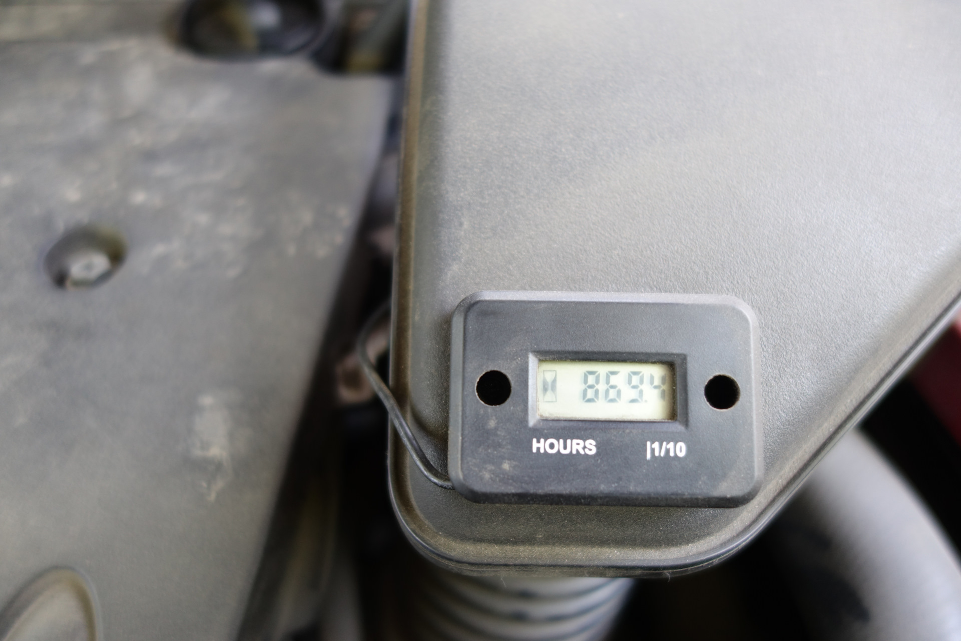

Сразу же после последнего ТО по гарантии, тут же навешивал на ДВС счётчик моточасов
и начинал менять масла и маслофильтры каждые 250 часов. Всё как в авиации и какой либо другой ответственной технике, по той схеме, что я приводил выше.
При выборе расходников очень внимательно читаю всё о маслах и всегда обязательно изучаю все технические данные, но не производителя, а независимых лабораторий, слава богу интернет есть и это не трудно накопать, например на портале www.oil-club.ru
С фильтрами чуть посложнее, тот, что я ставлю сейчас PURFLUX LS287, я много прочёл о нём, купил, просто разрезал пополам и глянул, как он устроен, там нет бумаги, там нить, это супер.
Всё делаю по моточасам, так мне легче.
