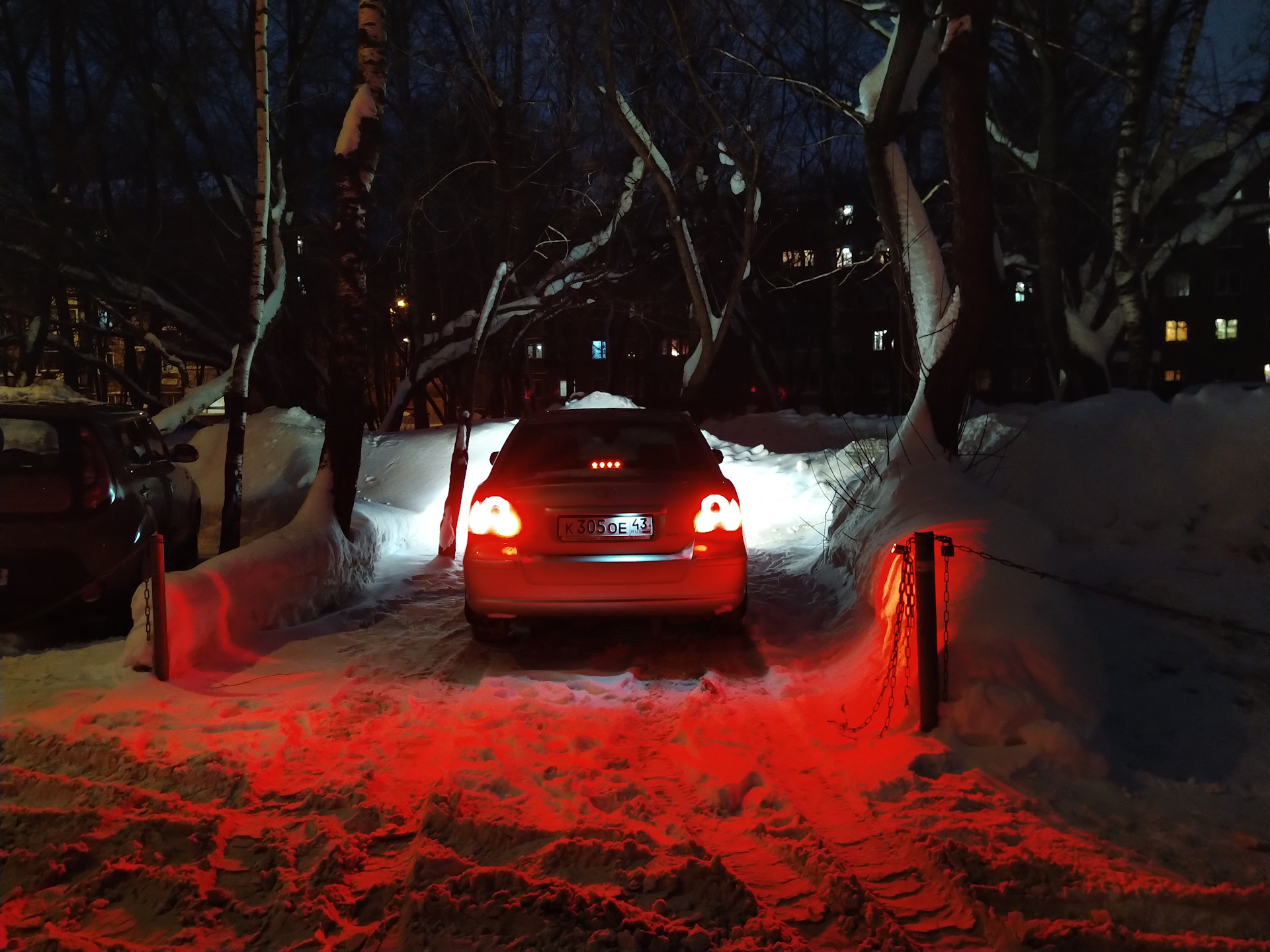

И приходит мне мысль: так у меня ж тоже есть третий стоп! Бегу к машине, смотрю — третий стоп не горит!
Меняю лампу. На светодиодную. Результат тот-же…
Далее, в езде по городу несколько раз гирлянда гасла. И вдруг я ловлю себя на мысли, что в стопах у меня стоят тоже светодиодные лампы. А в третьем стопаре стояла колбовая, которая сгорела! Она-то и создавала хотя-бы какое-то сопротивление в цепи. А я поставил вместо нее светодиодную!
Утром меняю все лампы на обычные колбовые…
И, о чудо! Гирлянда погасла! Не верю своим глазам! Отключаю зажигание, снова включаю — снова всё гаснет…

Загорелась такая же гирлянда, первой строчкой поиск в яндексе выдал вашу запись. Проверил – не горят оба стопа (лампы перегорели справа и слева). Но у меня в дополнение к гирлянде ещё и круиз-контроль перестал работать. Поменял лампочки, гирлянда погасла и круиз заработал.

Светодиоды есть разные, есть по 50 рублей, а есть по 1500 за комплект ))) Но правда в том, что машина сходит с ума, когда сзади в стопах везде светодиоды. Эта проблема решается установкой нагрузочного резистора, тогда никаких ошибок 😜
