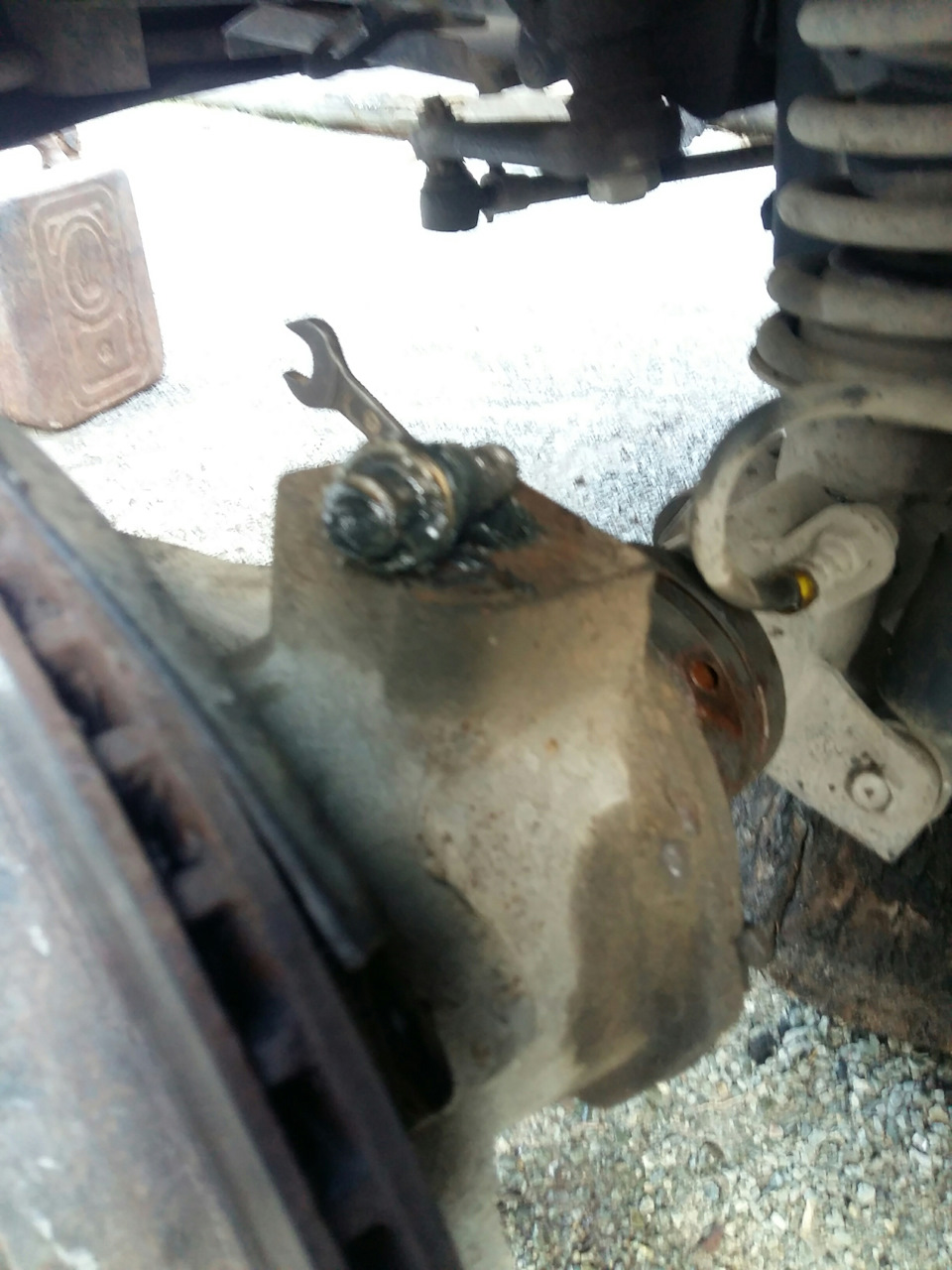

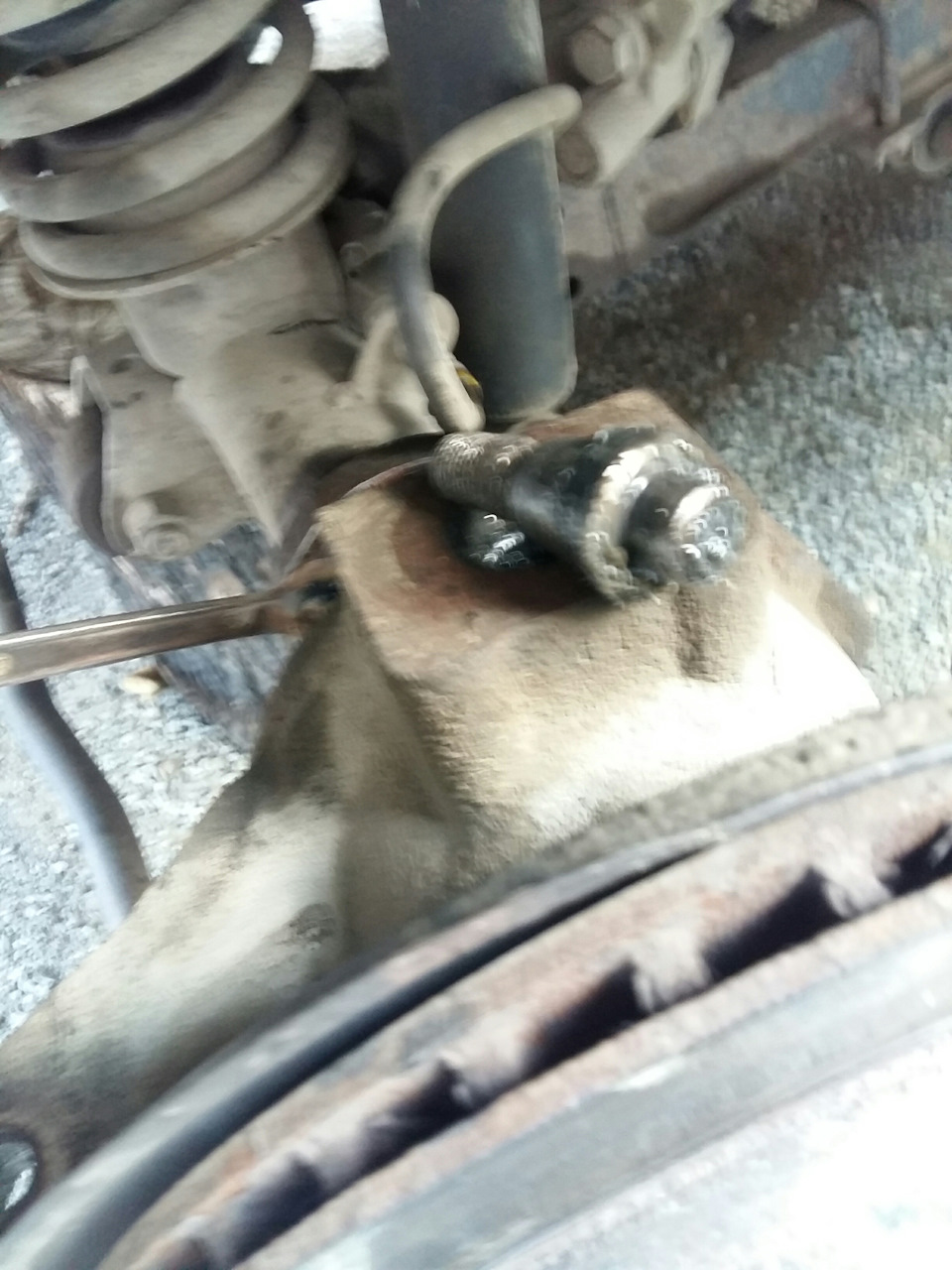

Как говорится пипец подкрался незаметно. Почувствовал, что на трассе и в городе особенно в колее машину стало как то кидать не понятно. Нашел ровное место с хорошим ровным асфальтом, и вот на тебе, колесо немного завалено. Картина примерно ясна, нижний шкворень скорее всего разбит. Домкрачу, шатаю за колесо, а оно как */-@% в проруби болтается. Все понятно, машину на прикол до выходных. В выходной еду к другу, т.к. гараж то есть, но Патрик туда не влазиет, ну и во дворе ремонтировать совсем не вариант. Разбираем шопк, процедуры описывать не буду, тут на драйве много материала на эту тему, ничего сложного там нет. И тут меня ждёт сюрприз, шкворни предыдущий хозяин уже переделал на подшипниковые. Вообщем сломался подшипник, его размололо, разбило чашку шкворня. Оставляю машину до следующего дня, магазины все закрыты. На следующий день покупаю комплект шкворней, мчусь к другу, ну и мы с ним все это дело меняем, Болгарим, варим, собираем. Почти весь день ушел. Пришлось ещё помучиться с неоткручивающимися болтами. Фото особо не делал, не до этого было. Сделал только одну сторону, вторая в норме. Будет про запас.

Не спорю. Видимо говнодеталь. А так разбило нижний. Доехал без проблем до места починки
