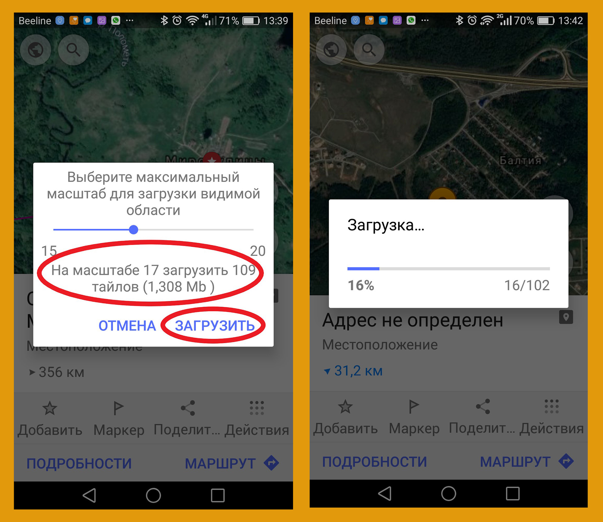

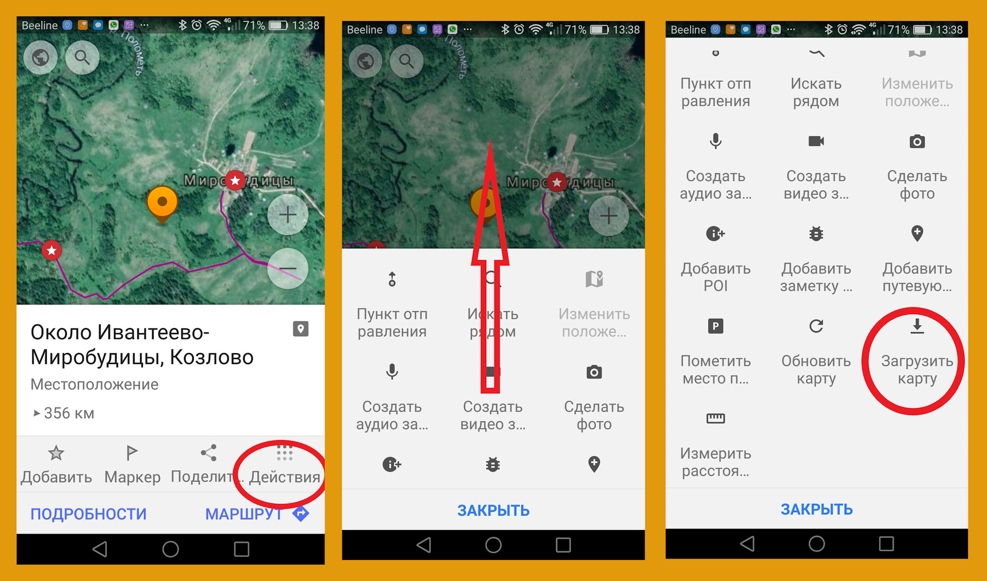

Первый: OsmAnd САМ позволяет скачивать / кешировать прямоугольную область любой растровой карты в выбранных масштабах не только автоматически при просмотре, но и все по Вашему желанию!
Для этого ставим в качестве основной карты ту, которую хотите скачать: Меню настройки карты > «Источник карты». Я выбрал Google Sat.
Далее перемещая карту и меняя её масштаб, размещаем на экране ту область, которую хотим скачать. Далее «Длинный тык» в карту. Из меню выбираем «Действия».
Сдвигаем список действий вверх и видим, как появится меню «Скачать карту» и жмём его :)
ВНИМАНИЕ! Этот пункт меню активен ТОЛЬКО, если у Вас в качестве ОСНОВНОЙ карты выбрана растровая карта!
Далее выбираем максимальный масштаб, который Вам необходим. Для неплохой детализации обычно достаточно 17 масштаба, но, когда у меня есть время и область не очень большая, я качаю и 18-й масштаб.
OsmAnd скажет Вам сколько приблизительно места займёт на карте памяти этот участок карты и сколько тайлов (кусочков карты) он будет загружать.
Жмём «Загрузить», и наслаждаемся видом ползунка – статуса процесса загрузки! :)
ВАУЛЯ! Кусок растровой карты в необходимых масштабах теперь находится у Вас в телефоне, и Вы можете спокойно ехать дальше в Los Yebenes, даже без интернета! :)

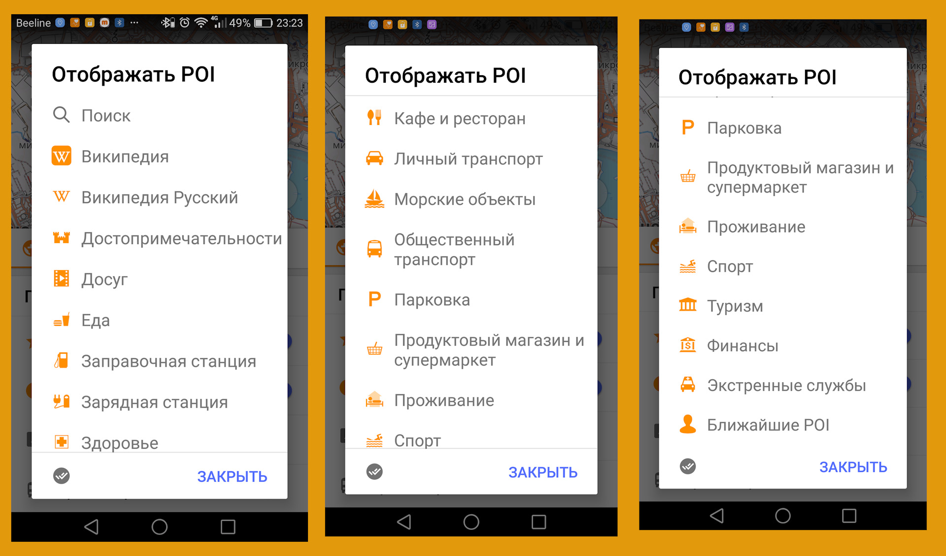

POI – Точки интересов и Википедия.
В OsmAnd из OSM есть огромное количество точек интересов с описанием, разбитые на достаточное количество категорий. Мы в Европе находили и места для спуска лодок в море, и источники/краны с питьевой водой и т.п.
Быстрее всего добраться до POI через меню карты.
Если у Вас платная версия, то становится доступным ещё и точки из Википедии. Википедия закачивается отдельно из меню загрузки карт.
При выборе точки POI, как и для любой другой точки, Вам доступны опции активации точки как маркера, прокладка маршрута, «поделиться» точкой, и все дополнительные «Действия» с точками, которые мы уже рассмотрели Выше.

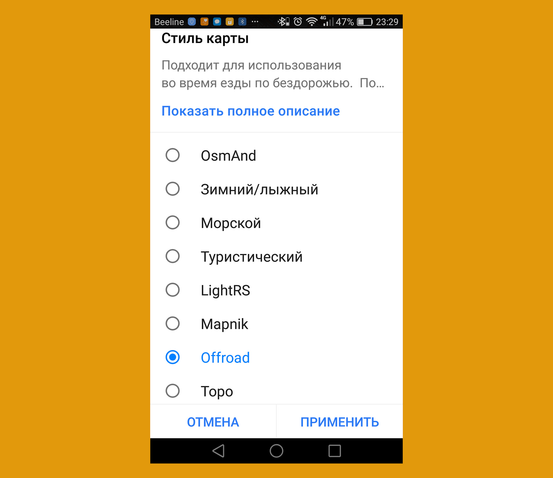

Так же интересен пункт «Стиль карты». В городах я использую стандартный «OsmAnd». За городом «Offroad» или «Topo». На воде можно включать «Морской» режим. Присутствует описание каждого стиля.

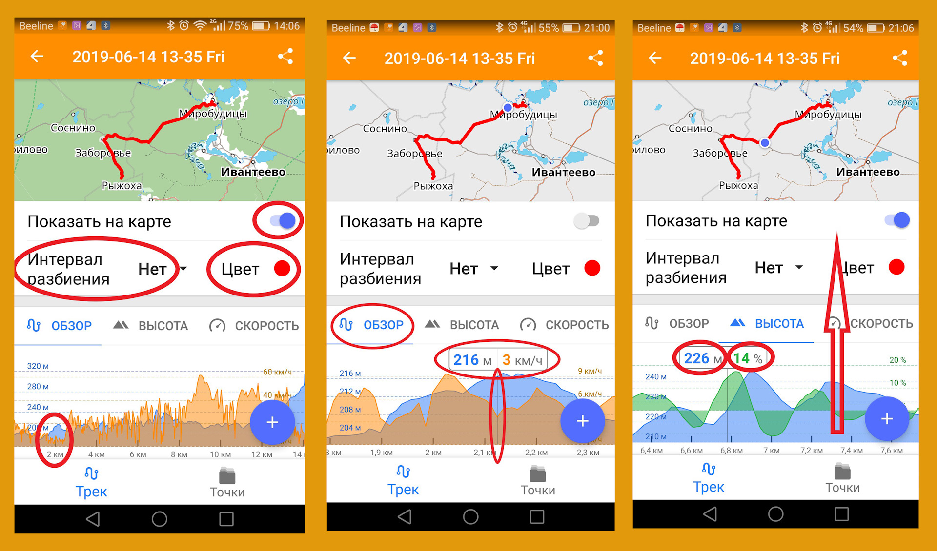

Если Вы ткнете в трек, то станут доступны все его характеристики и возможность включить «Показать на карте». Так же удобно выбрать цвет трека, так что-бы он отличался от всех дорог, тропинок и рек!
В нижней части экрана мы видим диаграмму – анализ трека. На вкладке «Обзор» мы видим оба графика и высоту над уровнем моря и скорость движения. Как Вы видите, в районе 2 км от старта нас поджидал холм, да ещё размокший, так что пришлось немного порубиться :) Но обошлись без лебёдки :)
График меняет масштаб, по горизонтали, как и всё, двумя пальцами (сжать/растянуть). Одним пальцем вправо-влево сдвигаем график.
Если ткнуть в середину графика, появляется курсор с указанием текущей скорости и высоты. А на карте трека появляется метка, бегающая и показывающая в каком месте трека Вы сейчас находитесь.
При желании Вы можете выбрать отдельные вкладки для графиков скорости и высоты. Причем, на графике Высоты Вы ещё увидите Уклон в %!
Как для записанных, так и нарисованных в OsmAnd треках, полезно выбрать интервал разбиения. Он пригодится ниже.
Если Вас не устраивает график, сдвиньте его вверх и Вы увидите текстово-цифровой отчёт о треке!
На следующем экране совсем общая информация по треку.
Тут ткнём в «Интервал Разбиения», далее, если не сделали этого ранее, выберем каков он будет, этот интервал.
Вверху будет статистика по всему трека, а ниже статистика по участкам, на которые Вы разбили трек. В моем случае это участки по 100 метров, коих всего было 141.

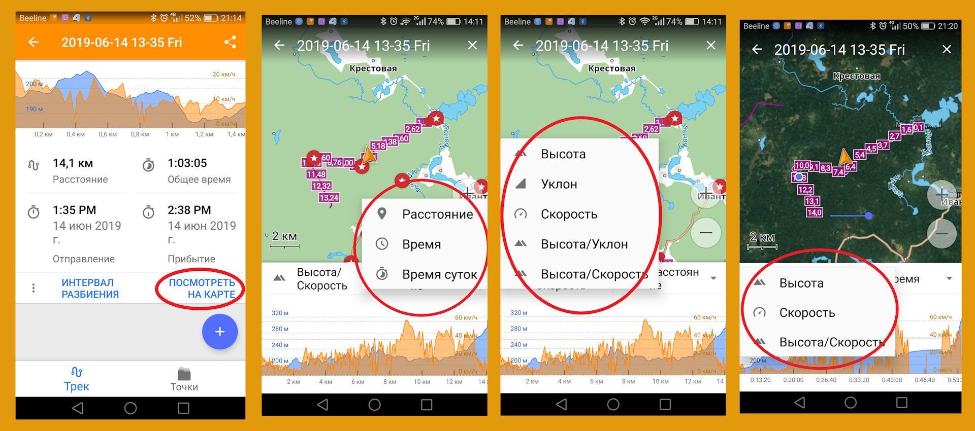

Вернёмся на предыдущий экран и выберем «Посмотреть на карте».
ВНИМАНИЕ! Тут есть несколько хитростей!
В правой части мы можем выбрать, что будет показано в графике по горизонтали:
«Расстояние», «Время», «Время суток».
1. Если по горизонтали у Вас выбрано «Расстояние», то в этом месте, для графика Вы можете выбрать «Высоту» или «Уклон» или «Скорость» или их комбинации.
2. Если у Вас выбрано «Время», то Вы сможете показать только «Высоту» или «Скорость» и их вместе.

еще вопрос
в настройках POI есть функция "ближайшие POI" и показываются они ВСЕ в радиусе 500км — это жуть, карты не видно из за них. Для чего оно х.з.
Возможно ли сделать так что бы показывались все POI лишь в радиусе ближайших 200 метров вокруг меня, не более?
Раньше я "ближайшие пои" включал и сразу увеличивал карту. Можно настроить быструю кнопку на вкл/выкл.
Можно включать категории по выбору, не одну, а несколько.
Ну и тут мне кинули:
POI отдельными фильтрами можно настроить и только их можно включить! При этом их еще и произносить османд будет, если голос ТТS подключен. И выбор пои можно сильно специфицыровать. Например не только не все автомобильные показать, а только заправки. А из заправок не все, а только газовые. А из газовых только метановые или только пропановые.
Разберусь — сделаю апдейт!
все что связано с настройкой РОI мне известно, непонятно зачем называть "ближайшими" все POI в радиусе 500км без возможности установки расстояния. зачем вообще эта функция в том виде, как они ее задумали?
Соглашусь, не идеально. Но мы иногда включаем. В городах с большим увеличением. А вне городов, кстати, очень даже удобно. Там их не так много.
