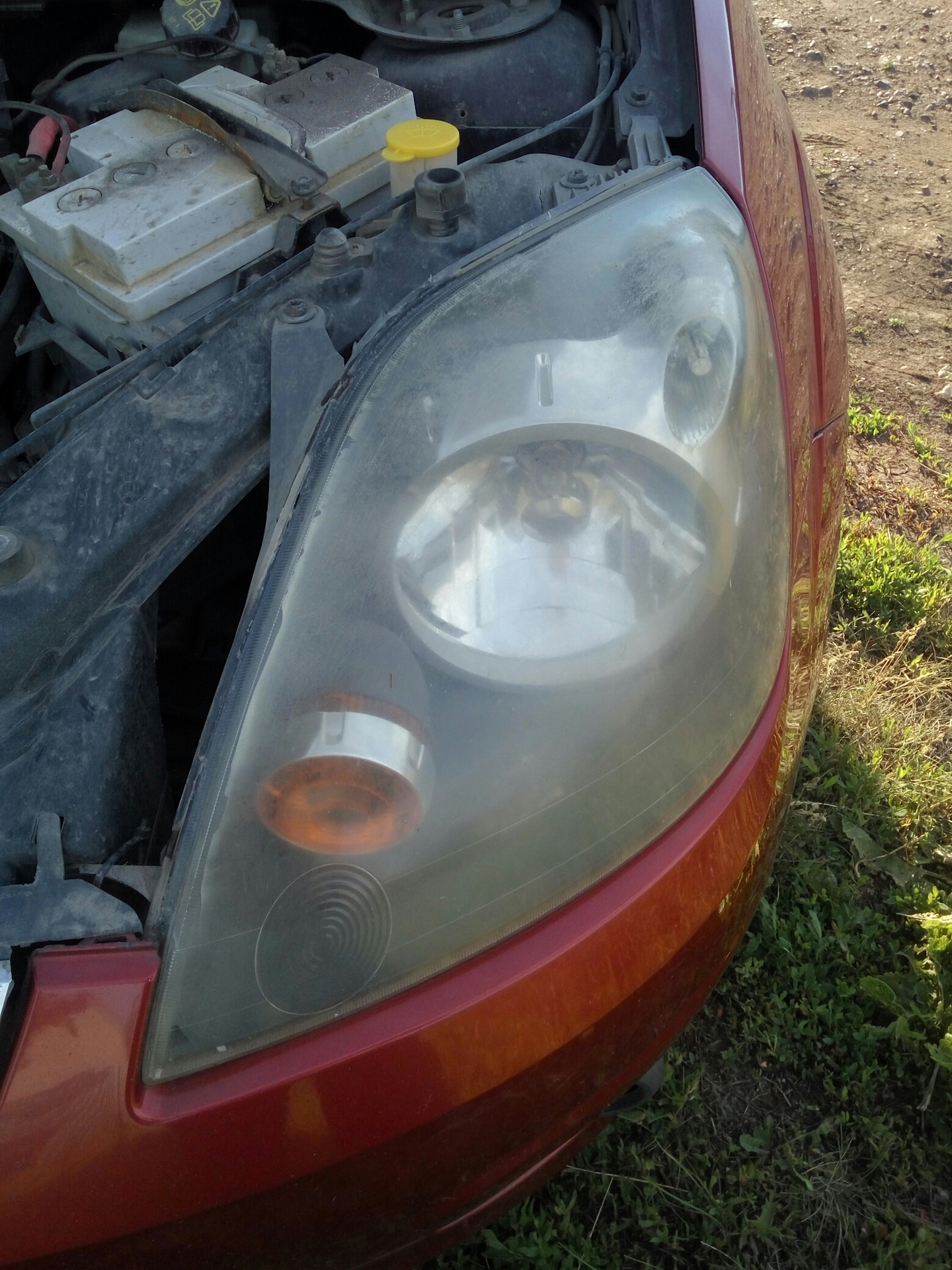

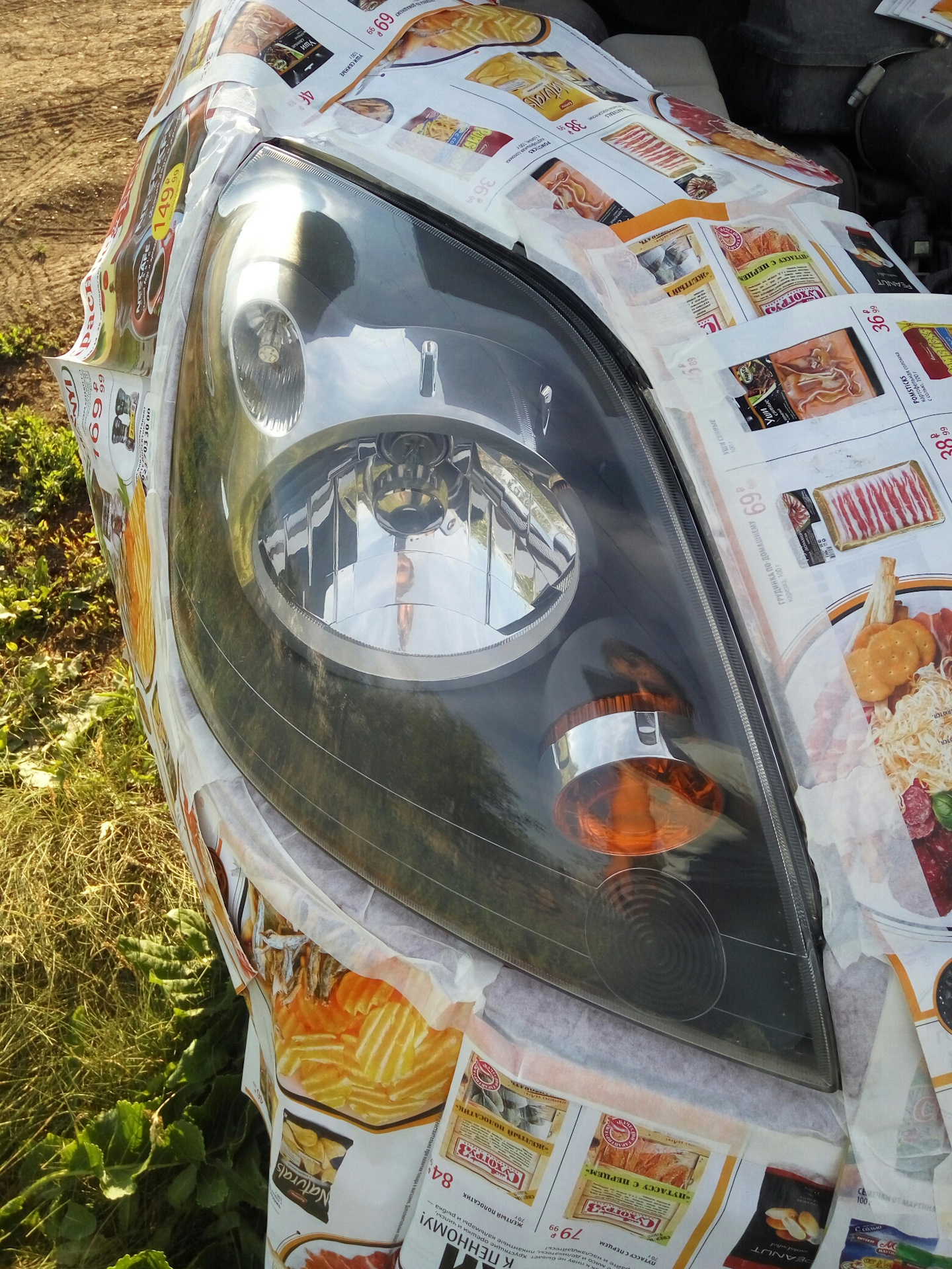

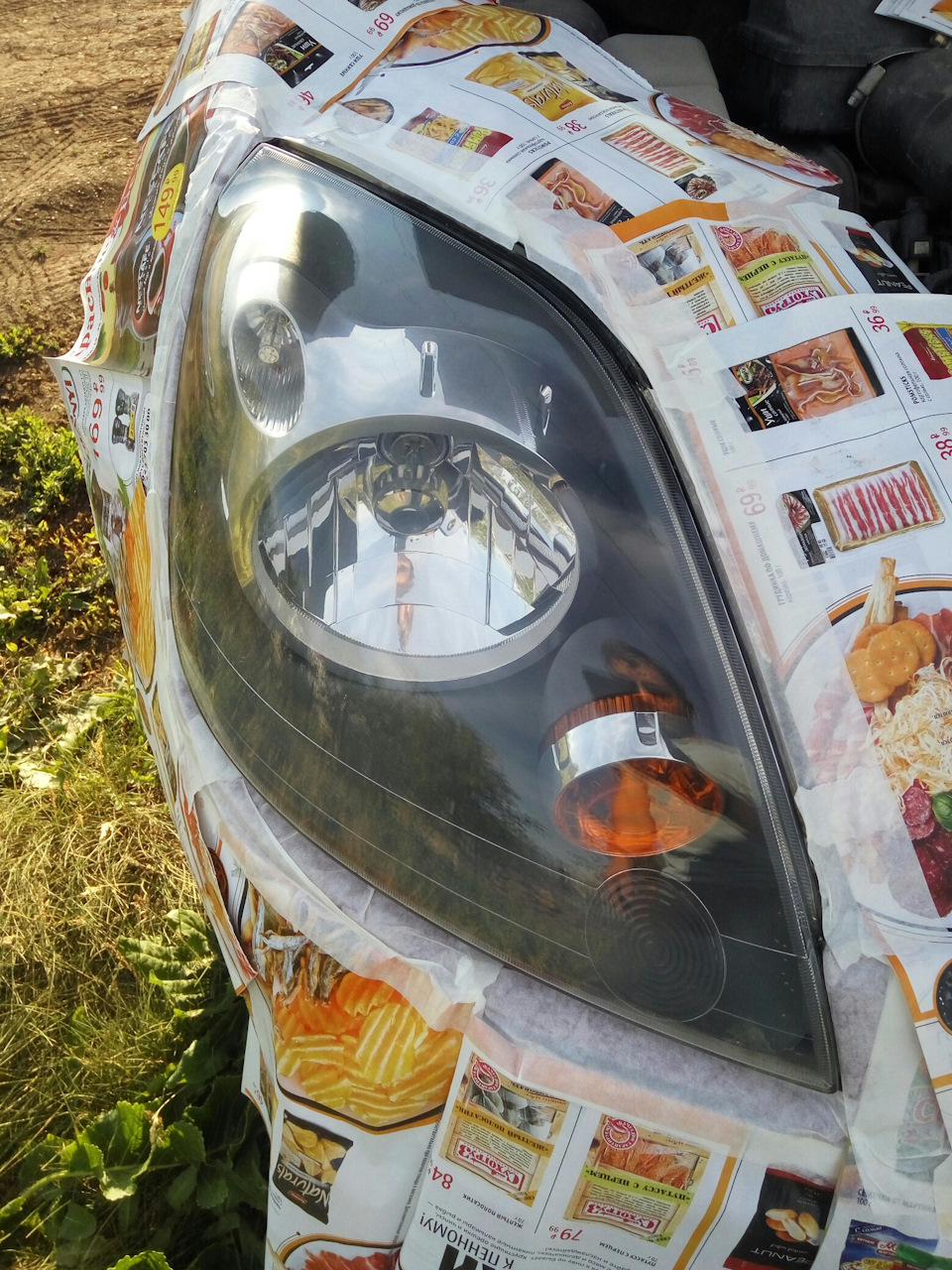

Всем привет. Прошло почти три года как я полировал фары и покрывал их яхтным лаком. Лак уже облез, пожелтел и начал осыпаться. На этот раз купил лак аэрозольный Body для фар, но сразу предупрежу что это скорее плёнка а не лак. Так как после высыхания покрытие достаточно легко снять и оно не особо прочное. Процесс простой начал со шкурки 400, закончил 2000, обезжирил и в один слой нанёс лак, ну вот и всё)) фара как новая почти)) На одну фару потратил примерно пару часов. Ну и пример как до и после.
