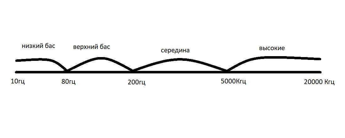

Начнем с самого простого, о звуковой полосе. Рисовать буду в паинте, для обычной наглядной простоты, вы же сюда зашли не для красивых картинок, а?
"Звуковая полоса", это тот спектр частот который выдает аудио-источник (магнитола), выглядит она примерно так:
"Звуковая полоса" состоит из частот, частоты делятся на несколько категорий.
1) Низкие басы (от 10 Гц до 80 Гц) — это самые низкие ноты, от которых резонирует комната, а провода начинают гудеть. Если ваша звуковоспроизводящая аппаратура не воспроизводит эти частоты, вы должны ощутить потерю насыщенности и глубины звука. Естественно, при записи и сведении потеря этих частот вызовет тот же эффект.
2) Верхние басы (от 80 Гц до 200 Гц) — это верхние ноты басовых инструментов и самые низкие ноты таких инструментов, как гитара. Если потерять этот регистр, то вместе с ним потеряется и ощущение силы звука. А ведь именно в этих частотах содержится энергия звука, которая заставляет вас пританцовывать под музыку, недаром основная энергия ритм-секции сконцентрирована именно в этом регистре.
3) Низкие средние (от 200 Гц до 500 Гц) — здесь размещается почти весь ритм и аккомпанимент, это регистр гитары.
4) Средние средние ( от 500 Гц до 2.500 Гц) — соло скрипок, соло гитар, фортепиано, вокал. Музыку, в которой не хватает этих частот обычно называют "занудной" или "смурной".
5) Вехние средние (от 2.500 Гц до 5 кГц). Хотя в этом диапазоне мало нот, только самые верхние ноты фортепиано и некоторых других инструментов, здесь много гармоник и обертонов. Усиление этой части спектра позволяет достичь яркого, искрящегося звука, создающего эффект присутствия. Однако, если энергия этой полосы частот чрезмерна, то это режет слух. Это и называется "слушательской утомляемостью" и является проблемой большинства недорогих аккустических систем, которые искуственно усиливают данную часть спектра для "яркости" звучания. Ну это уже коммерческие штучки!
6) Низкие высокие (около 5 кГц до 10 кГц), где мы встречаемся с самым сильным искажением высоких частот и где шипение пленки (для любителей кассетной записи) становится самым заметным, так как здесь очень мало других звуков, способных скрыть это. Хотя люди, теоретически могут слышать и более высокие тона, эти частоты считаются пределом восприятия. Но по большому счету, для хорошего звука — это маловато.
7) Верхние высокие (около 10 кГц до 20 кГц) наша последняя октава, это самые тонкие и нежные высокие частоты. Если этот диапазон частот будет неполноценен, то вы ощутите некий дискомфорт при прослушивании записей (если, конечно, медведь не наступил вам на ухо).

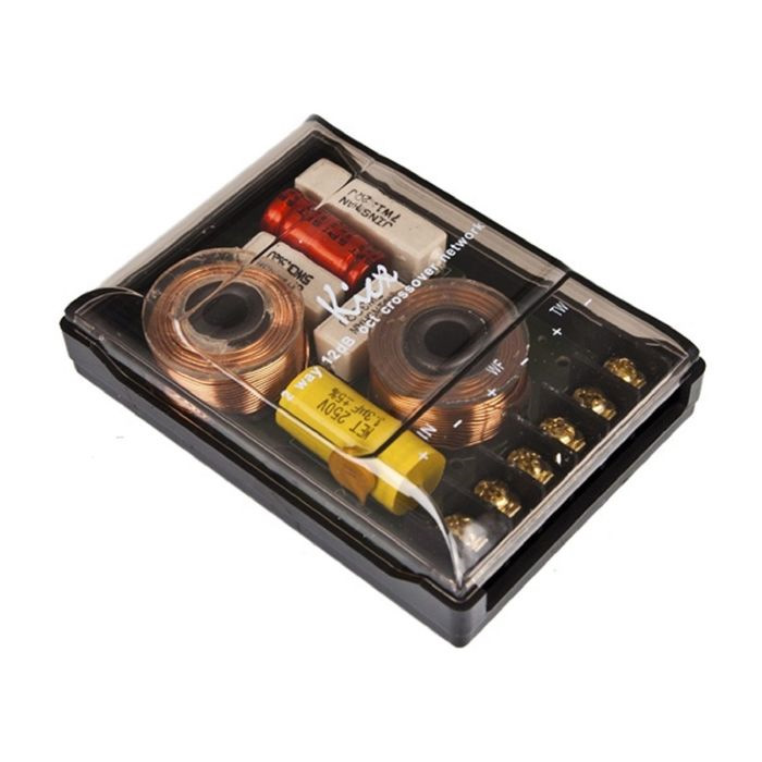

3) конденсаторы или кроссовер, пассивный к примеру. (он практически никогда не поддается настройке, в этом и есть вся беда)

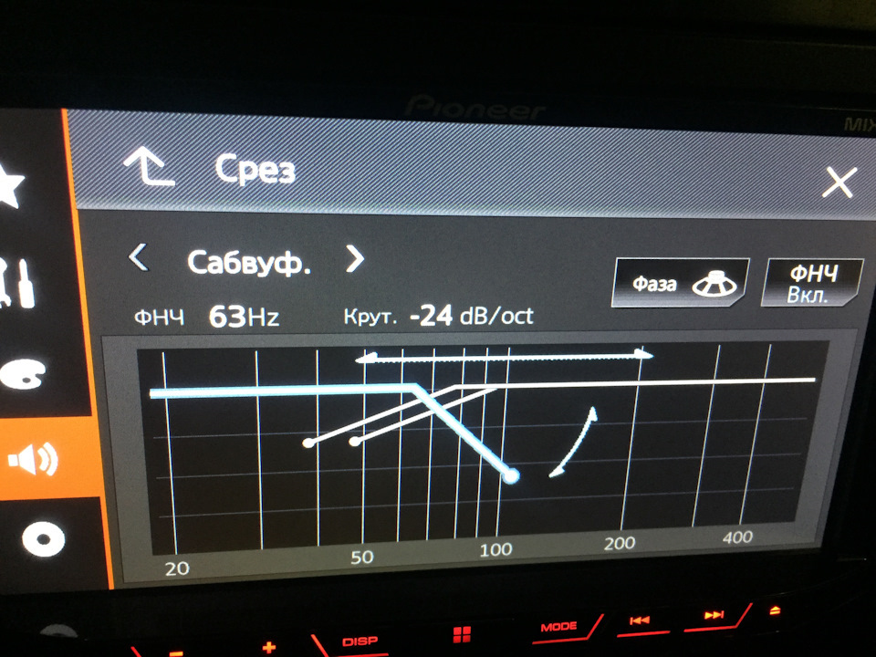

На процессорных магнитолах, да уже и не только, вы сможете видеть ту же "звуковую полосу", но к которой добавили "срезы".

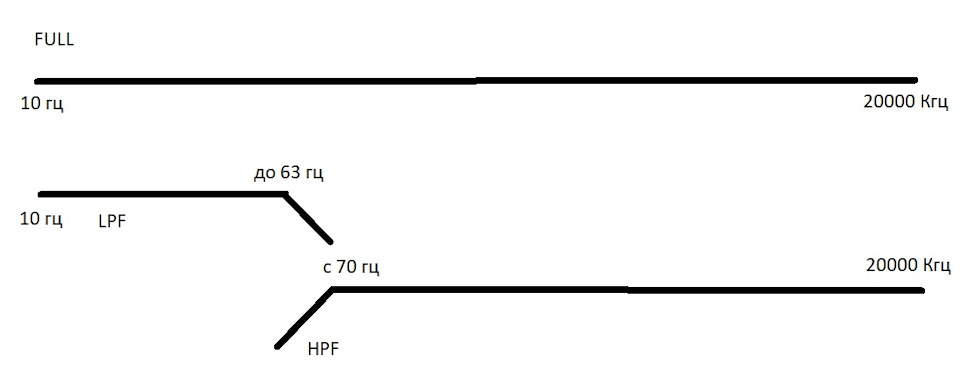

Срез — не что иное как, фильтрование каких либо частот. Срез позволяет динамику играть ту полосу, тот отрезок звуковой полосы на который он и рассчитан.
Фильтра представляют срезы, но есть подтипы фильтров LPF и HPF, а так же FULL, эт что такое?
FULL на усилители или в настройках головы, это когда сигнал идет в полную полосу, без срезов.
LPF фильтр низких частот где звуковая полоса будет играть от скажем самого 0 до какой то частоты.
HPF фильтр средних/высоких частот, где динамик с применением этого фильтра будет играть с установленной частоты.
С помощью процессорной магнитолы можно порезать все первым порядком, затем на усилители вторым порядком скажем довести до ума.

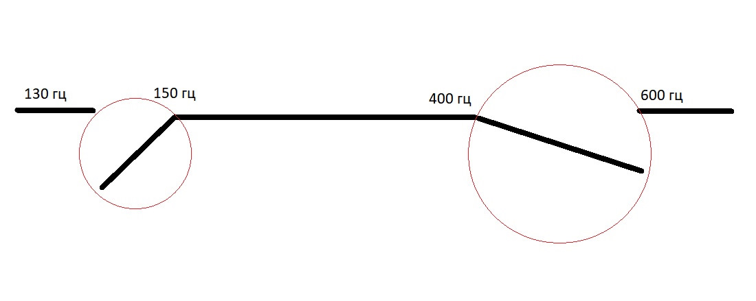

Теперь осталось рассказать о кривезне среза, он может быть разным, 6 на октаву, 12, 24 и тд. что это такое?
грубо говоря изобразим это так:
Если прям простыми словами, то кривизна среза это те частоты которые динамик будет играть, но тише чем скажем от 150 гц до 400 гц, это очень грубая зарисовка, чисто для понимания.

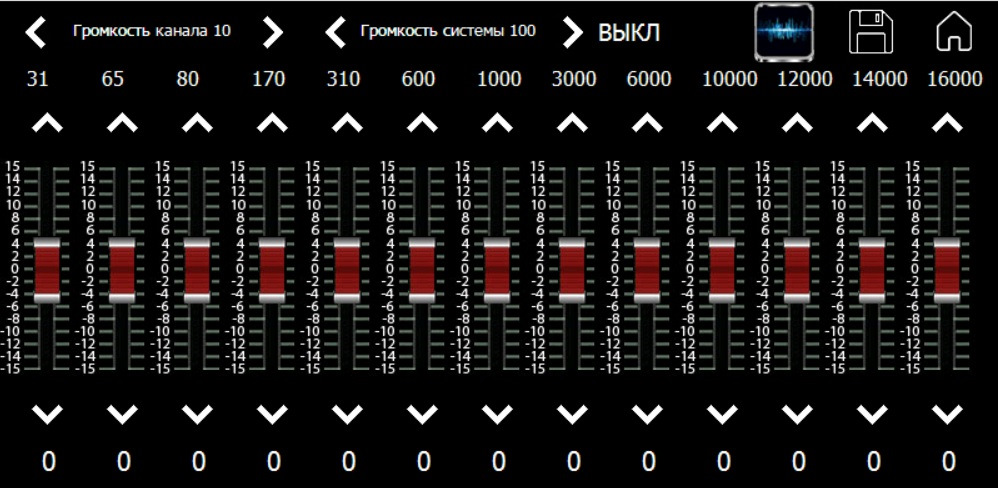

настраивать к примеру можно еще эквалайзер, я покажу эквалайзер с ММС он очень понятен
Эквалайзер, независимо от ваших срезов, по общей полосе на выходе сигнала из головы, искусственно его искажает, и вы будучи настроены по срезам, можете на краях срезов, в их стыках, искусственно увеличить громкость на одной из частот.

Перейдем к практике, моя магнитола, обладает только эквалайзером, по сути для автозвука она топор.
Но все же и такую систему можно настроить и заставить играть.

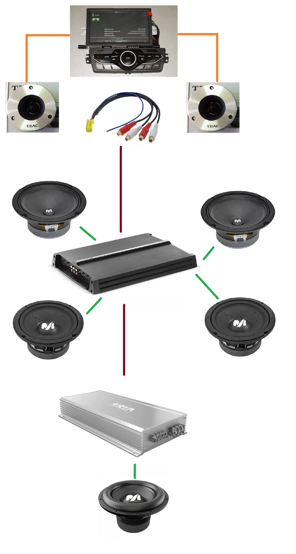

Зайдем издалека, коротко по системе:

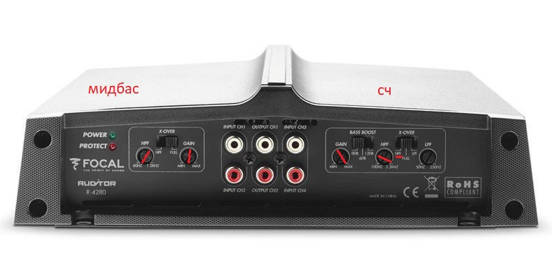

У меня остался с глупой молодости, относительно не плохой усилитель (правда староват, но 5 год играет без забот), проблема в том что он по своей сути довольно слаб он 4*70, это основное ограничение при выборе моих компонентов.
1) усилитель Focal Auditor R-4280
Режим работы кроссовера для каналов 1 и 2 : HPF / FULL
Режим работы кроссовера для каналов 3 и 4 : HPF / FULL / LPF
Фильтр ВЧ для каналов 1 и 2 : 60 — 1200 Гц
Фильтр ВЧ для каналов 3 и 4 : 100 — 2200 Гц
Фильтр НЧ для каналов 3 и 4 : 50 — 250 Гц
пришел в магазин, начал слушать среднечастотники, из нескольких пар выбранных под мощность усилителя, в пределах +-20 ватт от мощности моего усилителя в 70 ватт, больше всех понравился динамик Machete MM-60 достаточно высоко забирался, качественно играет, думал я что трехполоской обойдется, порежу данный динамик от 100 гц, громко музыку не слушаю типо SQ-шник (SQ — это соревнования на оформление звуковой системы и качество звучания, а SPL- на громкость и давление) динамик для моих ушей играет достаточно качественно, но понятие бас для него это нечто недосягаемое.
Machete MM-60
Диапазон воспроизводимых частот, Гц 110 — 10000
В паре с мачеткой, слушал разные рупора, от самых дорогих, до самых дешевых, от шелковых мелких твитеров, зацепили больше всего рупора TEAC TE-T100 они были чуть ли не самые дешевые, но в паре с мачетками они мне прям очень занравились.
TEAC TE-T100
Диапазон воспроизводимых частот, Гц 7000 — 20000
Сегодня я пришел к трехполоске, мидбас выбрать целая проблема, не говоря о том что бы правильно его оформить, создать объем, но я рискнул и купил Machete LW65A4 4OHM послушал этот динамик, он очень низко играет, но гитару, бас гитару он передает великолепно, не смотря на то что данный можно использовать просто как полноценный хороший среднечастотник, альтернативу так сказать Morel Tempo 6.
Machete LW65A4 4OHM
Диапазон воспроизводимых частот, Гц 30 — 3500
о них лайтовый обзор, но по сути хочу показать как они играют просто в паре с ВЧ, 5 минута 8 секунда.
Ну и сабовое звено у меня Machete M12D2 с коробом на около 60 литров + с настройкой порта 32гц
Питается от усилка ария 1000D
Мидбас и среднечастотник подключены от уся 4*70, твитера через конденсатор от головы, саб есть саб живет с моноблоком себе потихоньку.
В общем система собрано, получается так

Срезы
Рупора штатно порезаны от 7000 примерно кондером, я ничего тут сделать не могу
ММ60, фильтр HPF порезал от 220 до их максимума ~9000
LW65a4 порезал фильтром HPF от 60 до максимума ~3300 (есть вариант их порезать на моем усилке от 250 до 10 гц)
Саб m12d2 порезал от 55 гц, так как усь дает величину среза сделать сделал около "6" и саб забирается до примерно 62гц, если заставить его играть выше то он гудит…

Двух компонентные и коаксиальные динамики, условно говоря не режутся, так как имеют встроенные кросовер и конденсатор, которые в свою очередь режут динамик по частотам так как предусмотрел изготовитель

Извините, но когда вы рисовали звуковую полосу и соотношения к частотам, надо было написать, что вам кажется, что это должно выглядеть так. На самом деле там немного по другому. В общем посмотрите таблицу соотношения нот частотам и вот там разделение частот по октавам то, что вам нужно было изобразить на рисунке. Контроктава или нижний бас до 63Гц, большая октава или мидбас 63Гц-130Гц, малая октава или верхний бас (панч) 130-260Гц. Далее пять октав это СЧ от 260Гц до 8кГц.
Это всего лишь некие вершки, показывающие совершенно далекому человеку, что и как.

Очень полезная статья! несколько вопросов) как тебе этот мид-бас хорошо играет? и второй ты пищалки подключил к штатной проводке получается к ГУ?!
Данный мидбас нравится, но, надо сч искать к нему с такой же чувствительностью. И ксилолу что бы давал 100 ват на канал.
Да пищалки от гу, но провода тянул от гу к пищалкам другие, старые не на что не годятся
получается в разъем пиновый ГУ припаивал новые провода?

А что за меню стоит? У меня есть трёх полосная настройка звука, а вот много полос, такого нет.
Сингл меню, с моей оболочкой, эквалайзер находится в проигрователе.
