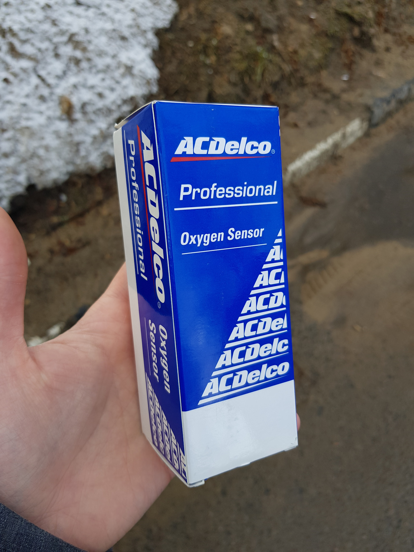

И вот нашел в Avtopiter одну единственную лямбду AcDelco за 1553 рубля, у остальных поставщиков они дороже.
Заказал, ждал около двух недель, заплатил за замену и что в итоге? Check. и 3 ошибки, показаний по лямбде нет. Тут я вообще офигел и все говорили езжай к толковому электрику, это у тебя дело в машине и все, хотя перед этим уже два диагноста смотрели и говорили разную информацию, одному проводка не понравилась, а второй сказал что все прекрасно. Но думаю ладно, поеду к еще одному специалисту. Который мне сказал что не особо понял в чем причина, почему новая не работает и написал бумажку о ее неисправности, чтобы я ее вернул в магазин, а он поставщику.

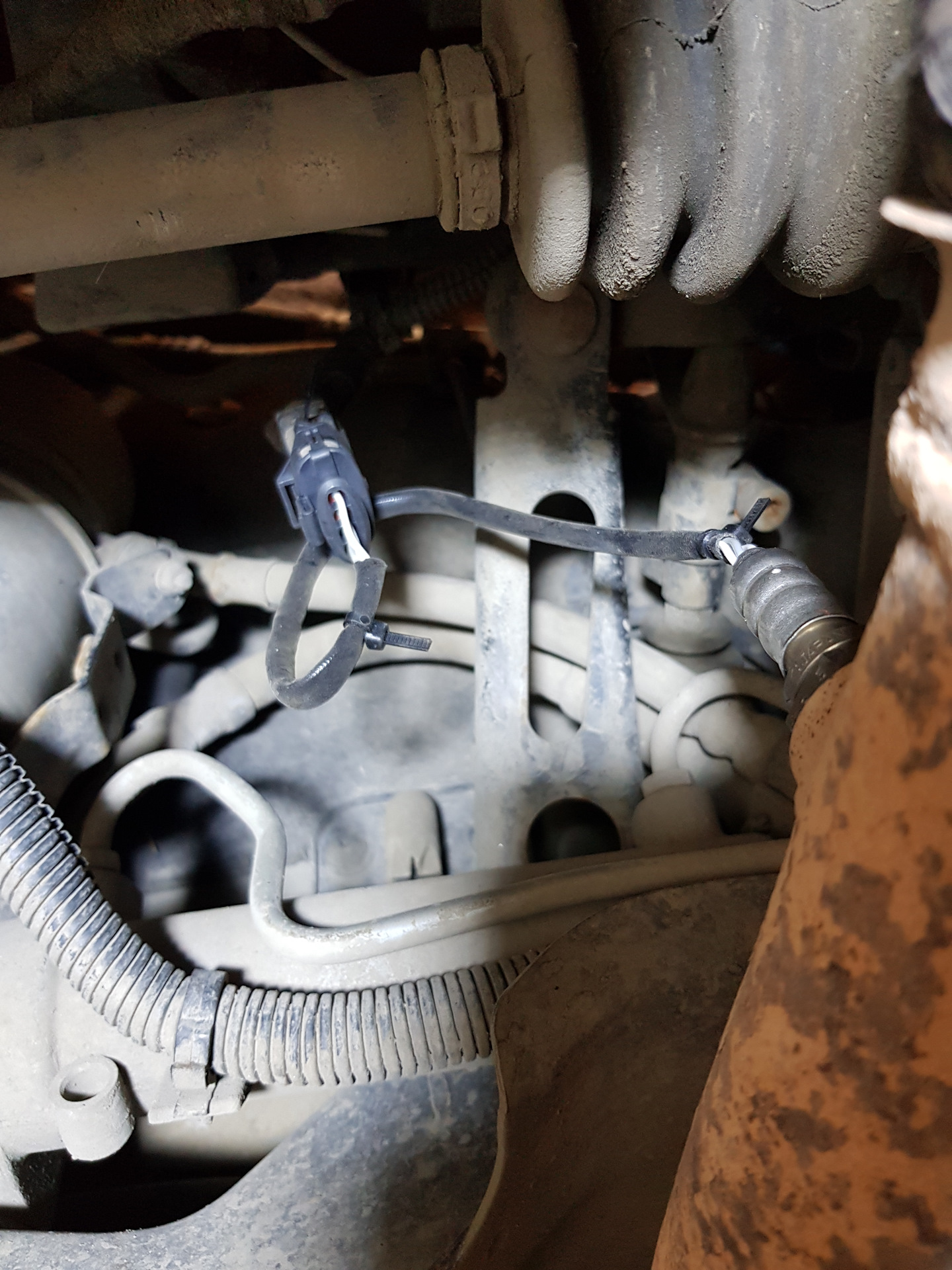

Начал сам все гуглить и полез под машину, проводка действительно вся в идеале. На форумах узнал все по эти датчики и их устройство.

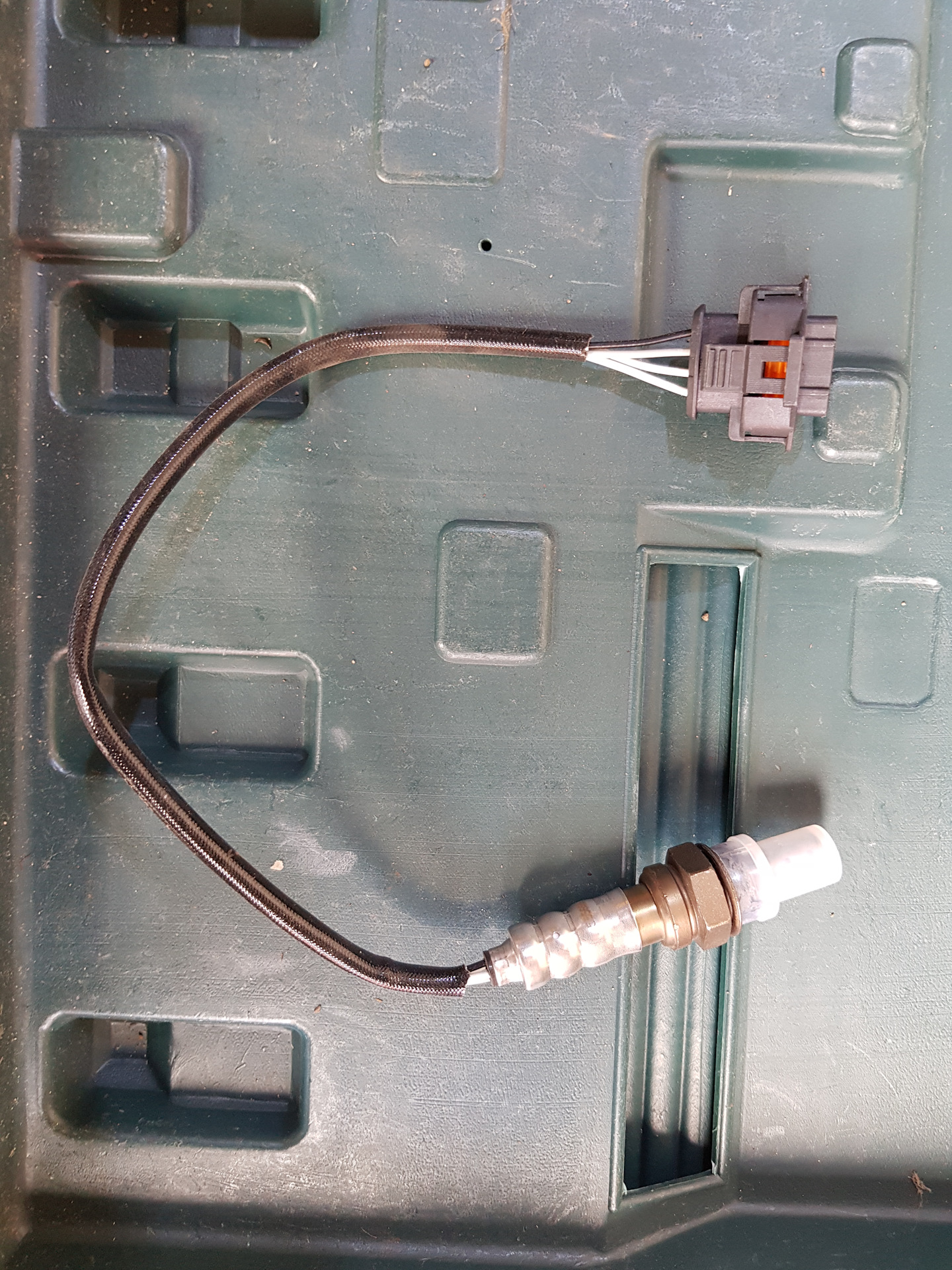

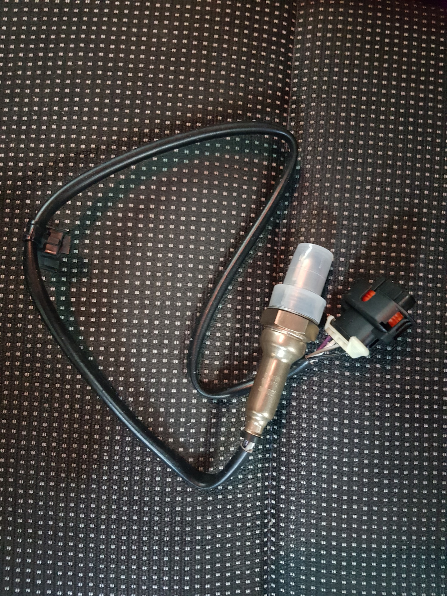

И случайным образом нашел его на AliExpress. Да, да уж с али я точно не покупал запчасти. В описании было указано, что полностью подходит на Z16XER и кто-то в комментариях отписался, что покупал и благополучно установил 1,6. Заказал, жду.

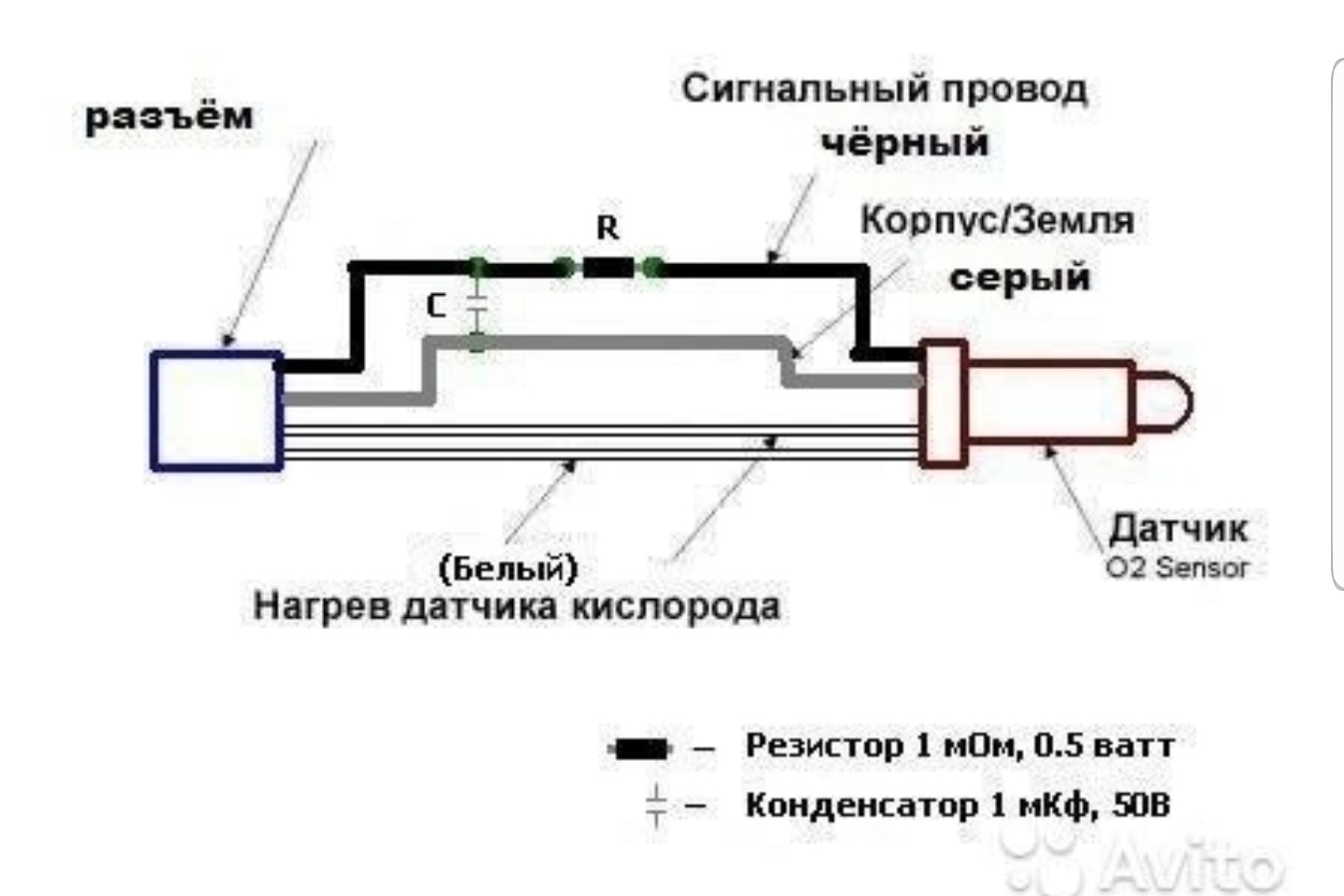

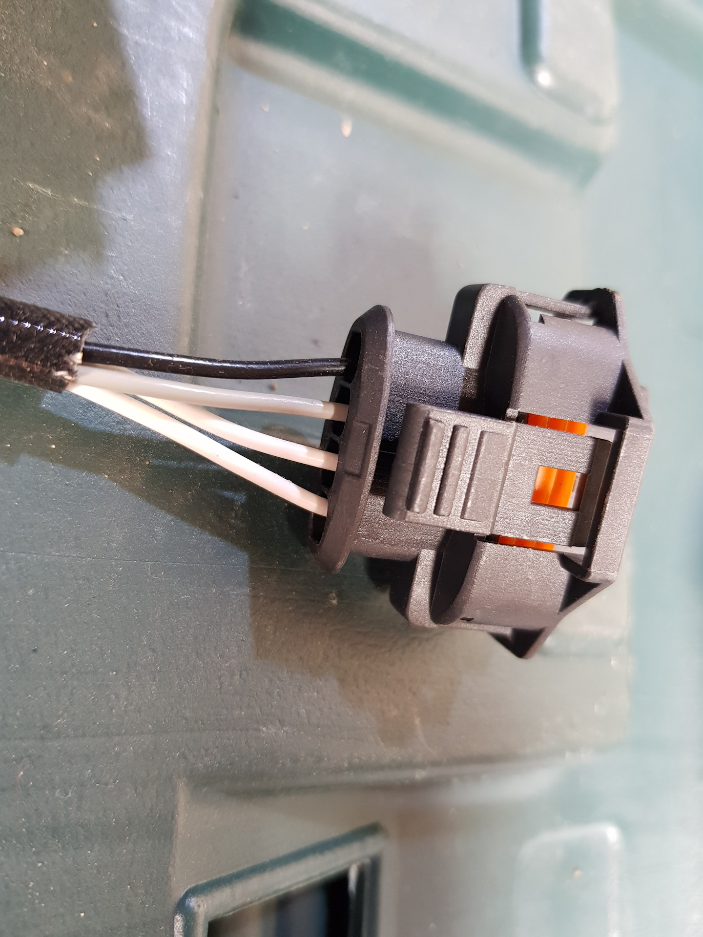

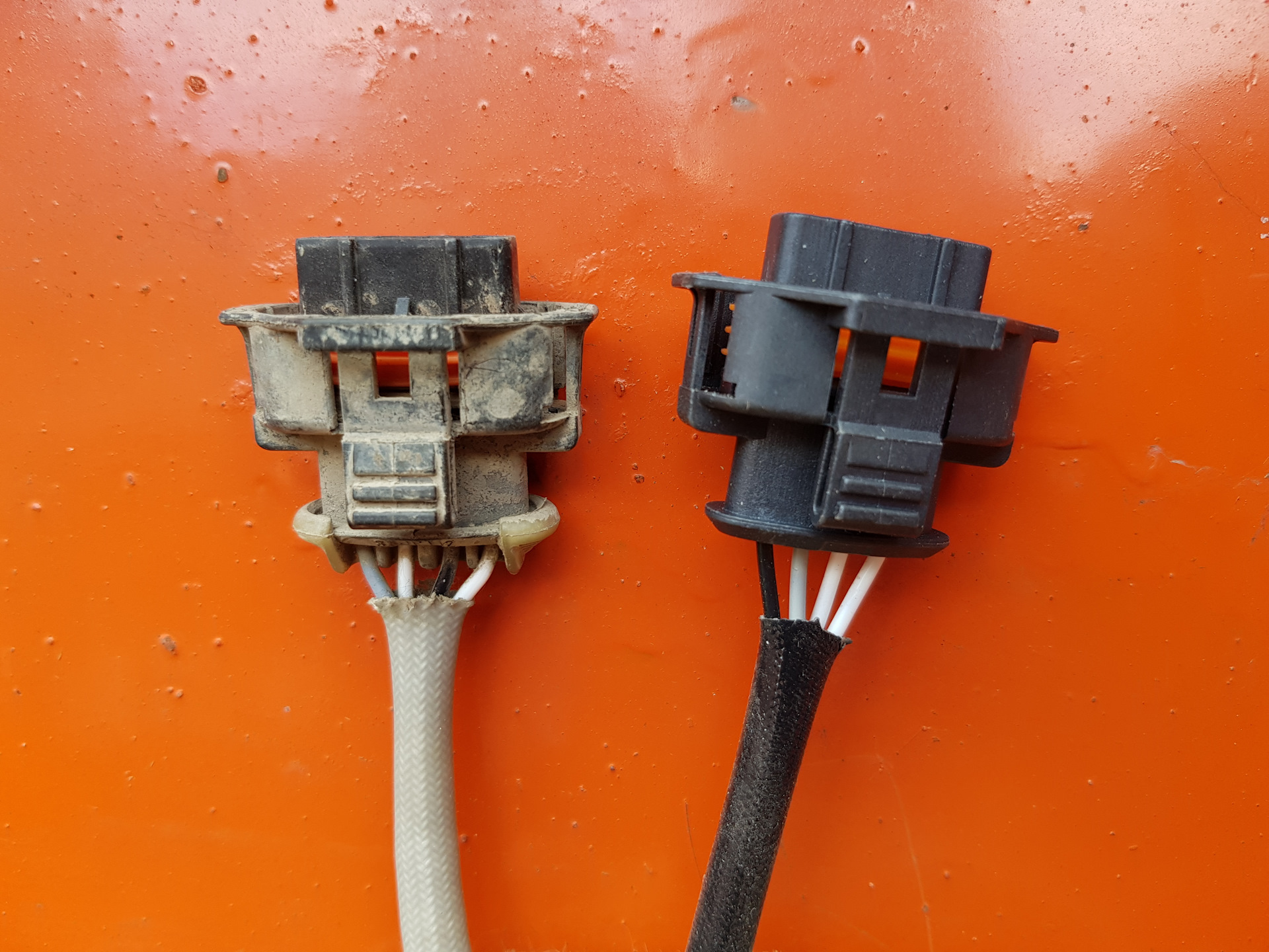

Пришло, но не совсем то, фишка родная, сам датчик похож на родной, который делает фирма Siemens, но только вот провода перепутаны. Как ранее узнал о том, что два белых это подогрев лямбды, серый это земля, а черный это как раз и есть информационный провод.
Замеряю сопротивление на новой лямбде и на родной — 5,4Ом. Все сходится, но только вот сами контакты в фишке стоят в другом порядке. Ну значит надо перепаивать)))
Еще раз все проверил, 3 провода нужно поменять местати. Делаю все аккуратно, задрав высокотемпературный чехол на проводах и спаяв все с термоусадкой.
Вкручиваю, счастья полные штаны, все работает.

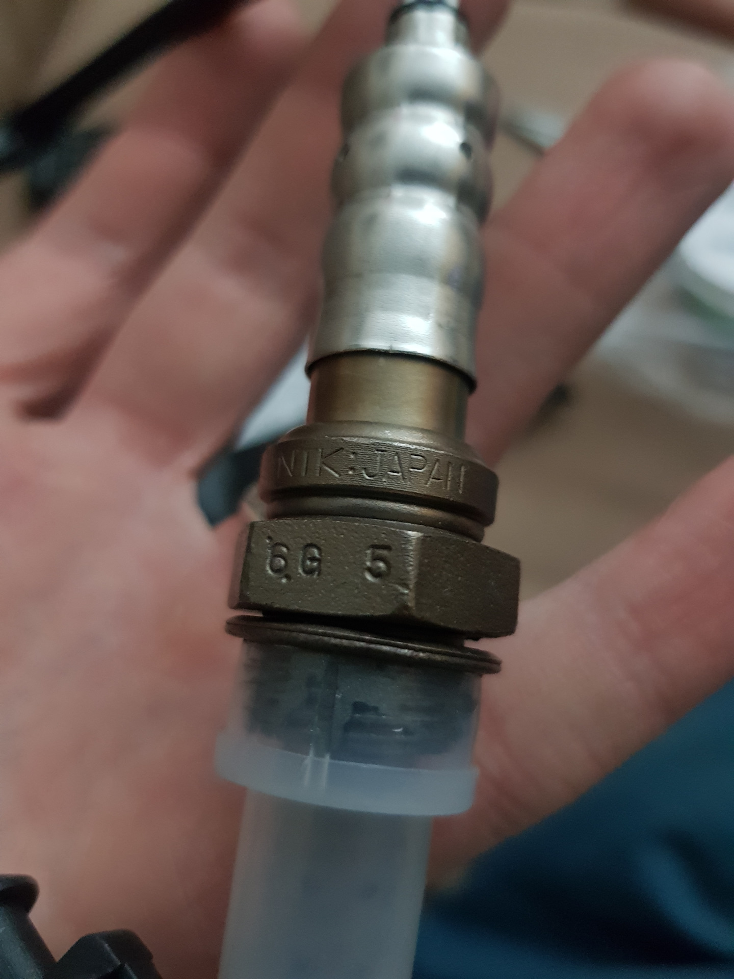

А ссылочка на продавца не осталась ? и Ntk это с али ?
Да, это с Али. Держи
