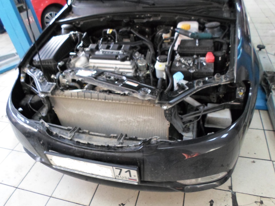

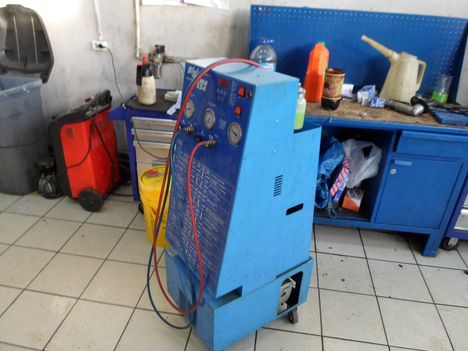

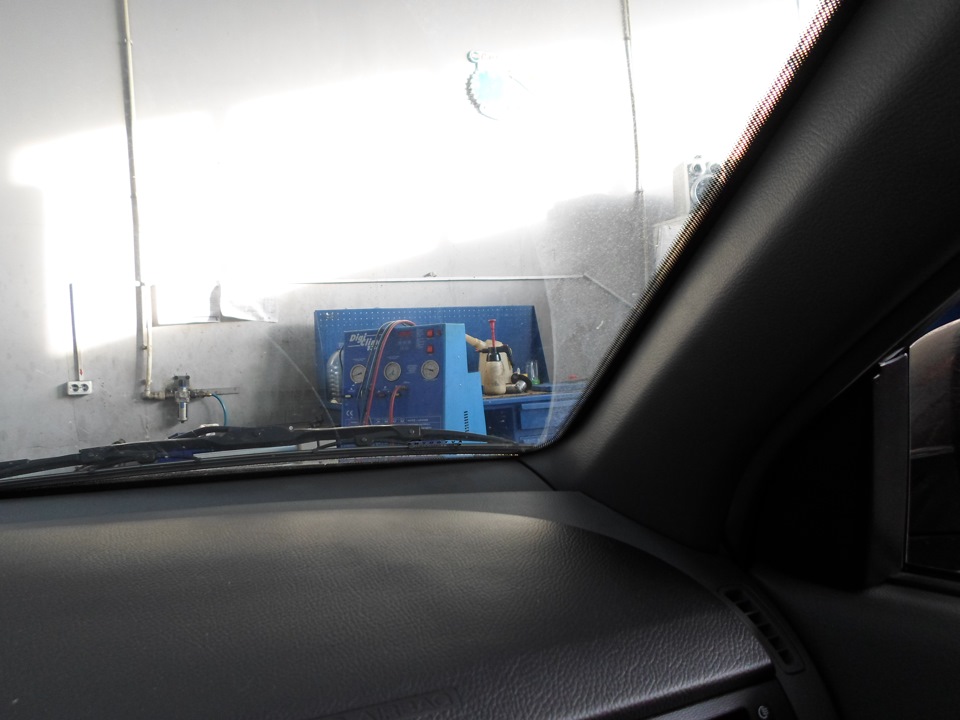

приветствую всех! как и обещал написать про ремонт кондиционера, сегодня прибыл на сервис ка положенно вовремя отдал машину на приемке, вот тут немного отступлю от темы))) короче качество сервиса дэу практически неизменилось спустя пять лет( до этого брал нексию у этого жэ диллера потому как другого офицала дэу в туле нет.) создается впечатление что всем на все пофиг, машина после ремонта простояла в сервисе 40 мин что бы ее выгнали на выдачу, может у приемщиков были другие дела поважнее незнаю.всего ушло на это2,5 часа из них работы на час не больше, можно подумать что и спешить то некуда, но как говориться ждать и догонять это самое трудное. я заметил что сервисмэны тамошние очень любят драйв и с интересом его изучают и это радует))) мастер по кондициионерам уже нает какая болезнь поразила кондеры на джентрах и сразу все начал разбирать.снял решетку радиатора( хорошо я там был все посмотрел как она снимается и фары тоже)потом фары, снял радиатор кондера и все это дело протер и заменил уплотнительные кольца на осушителе, все промазал маслом, протер и очень аккуратно поставил все на место.потом заправил кондер и он ЗАРАБОТАЛ! сразу понятно человек хорошо знает свою работу и любит технику.у нашего кондиционера есть особенность, компрессор работает циклично а не постоянно, интересное решение))) мастер сказал что все практически джентры с такой проблемой. каждая джентра обходится заводу дэу по ремонту в 1977рубликов и походу узбеков это устраивает.система была полностью пустой. вывод: кондиционер работает, теперь ясно как снимать решетку радиатора и фары, жаль что все так долго а что делать гарантия она такая)))

лето фреон продержался нормально, после первых морозов ушёл, сам поменял все уплотнители в конце октября, включил после морозов на днях работает но шипит фреон опять ушёл но не весь, задолбала она меня с этим кондеем, не пойму в мороз уплотнители что ли проседают, вечером к кондейщику поеду будем вместе глядеть
Я думаю это такое качество колечек, если бы были заусенцы, или плохая обработка это было бы заметно, да и на резинках были бы видны повреждения
вчера был у кондейщика, не у диллера, тот грит проблема уже известная, я говорит вместо одного уплотнителя ставлю два, там где осушитель, ща погоню к нему с экзиста приходят кольца чёрные, а у него зелёные, такое ощющение, что они слегка как бы объёмнее и зальем хрень эту которая светится в ультрофиолете, а потом опять до морозов путёвых и только потом будет понятно решена проблема или нет, и ещё тот уплотнитель который стоял с завода бал с одного края приплюснут, там было понятно где уходило, делал сам
Да я предлагал кондейщику у оф. диллера поставить 2 колечка, он не поддержал моей идеи, сказал они не встанут 2
всё всало без проблем и кондейщик говорит уже не первый раз именно на джентрах из положения выходит, а с официалами я в своё время беседовал много, когда ещё ремонтом машин занимался, некомпетентность это п***** просто, любой гаражник зделает лучше потому что умеют думать, а у диллеров думать особо не надо -они мне придурки несколько раз фреон тупо заливали, хоть и говорил им и показывал где и что, бараны мля
