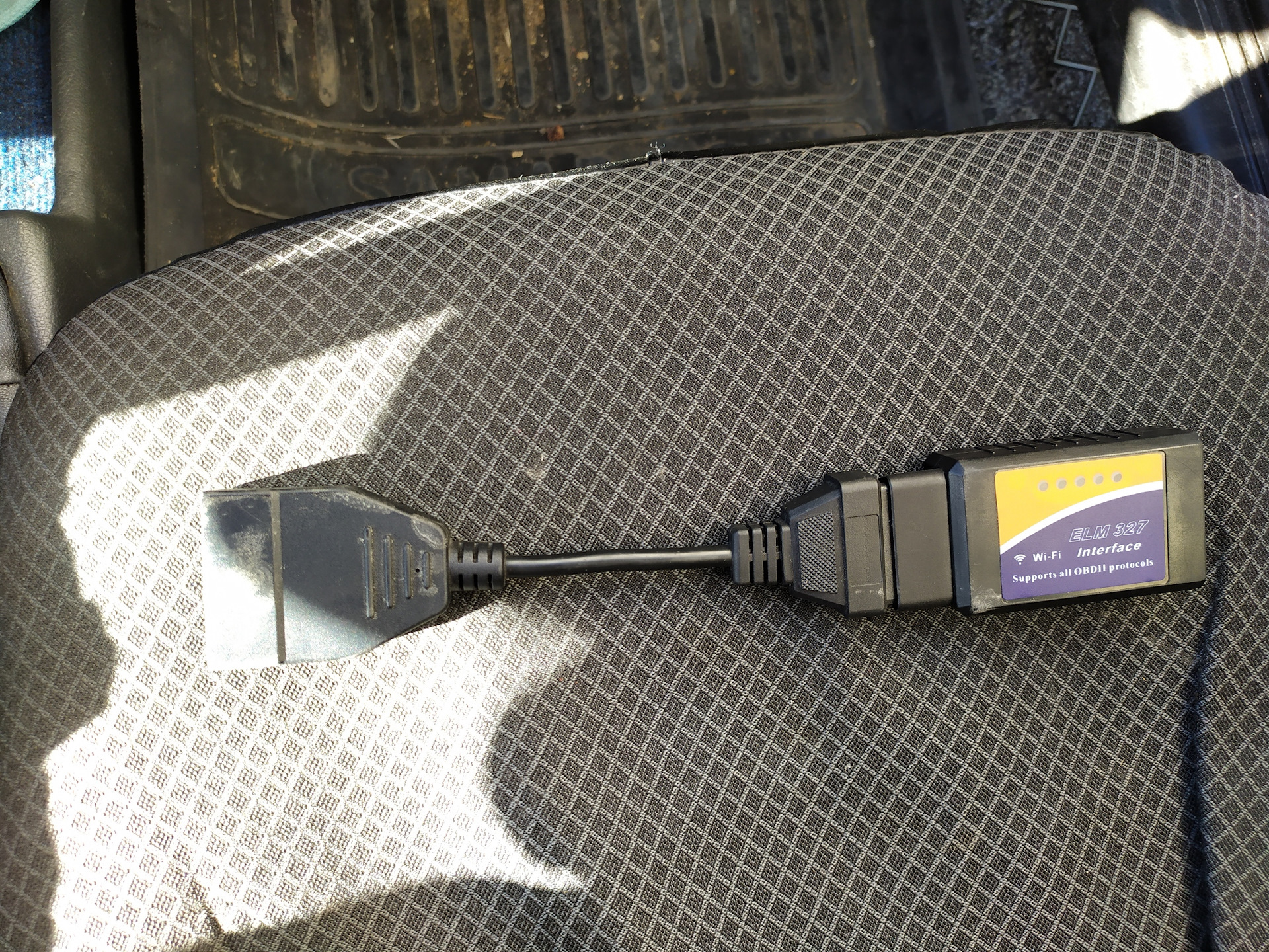

Поменял датчик, сделал сброс эбу с инициализацией при помощи ELM327 (которую заказывал с алиэкспресс).
Напряжение датчика стало меняться и бегать в пределах своей нормы, раньше оно просто падало до какой не будь минимальной отметки и зависало там и выскакивала ошибка "нет изменений датчика кислорода". Поездил на бензине, стало гораздо динамичнее да и когда в пробках стоишь, при срабатывании вентилятора перестали дергаться обороты, двигатель продолжает так же ровно работать как и работал.
