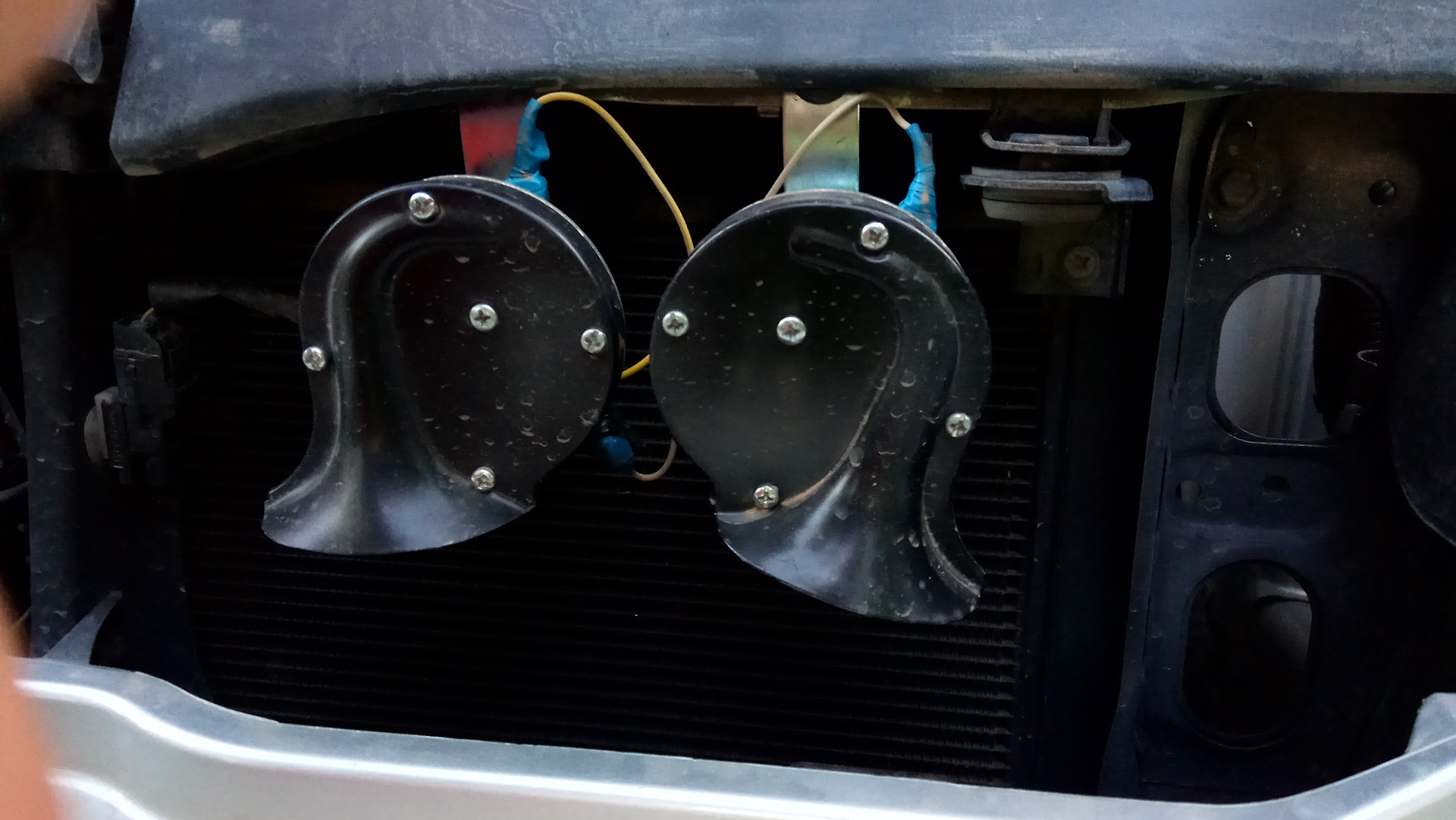

Клейма левого стокового сигнала перегнила и была безжалостно отрезана, впрочем, как и правого.
Отсоединив (удалив) клеймы, приступил к инсталляции новых сигналов.
Нужен будет ключ на 12 и лучше накидной. Им открутил винты на креплении звуковых сигналов и следом прикрутил крепление сигналов новых.
Подключил через скрутку проводов и заизолировал изолентой.
Регулировка рожков сигнала не проводилась и никакое реле не подключалось.
Вообще все работает.
А и рожки полностью металлические, просто в черный цвет выкрашены.
Отработали 4 года и проржавели, но работали. Поменял на другие.
