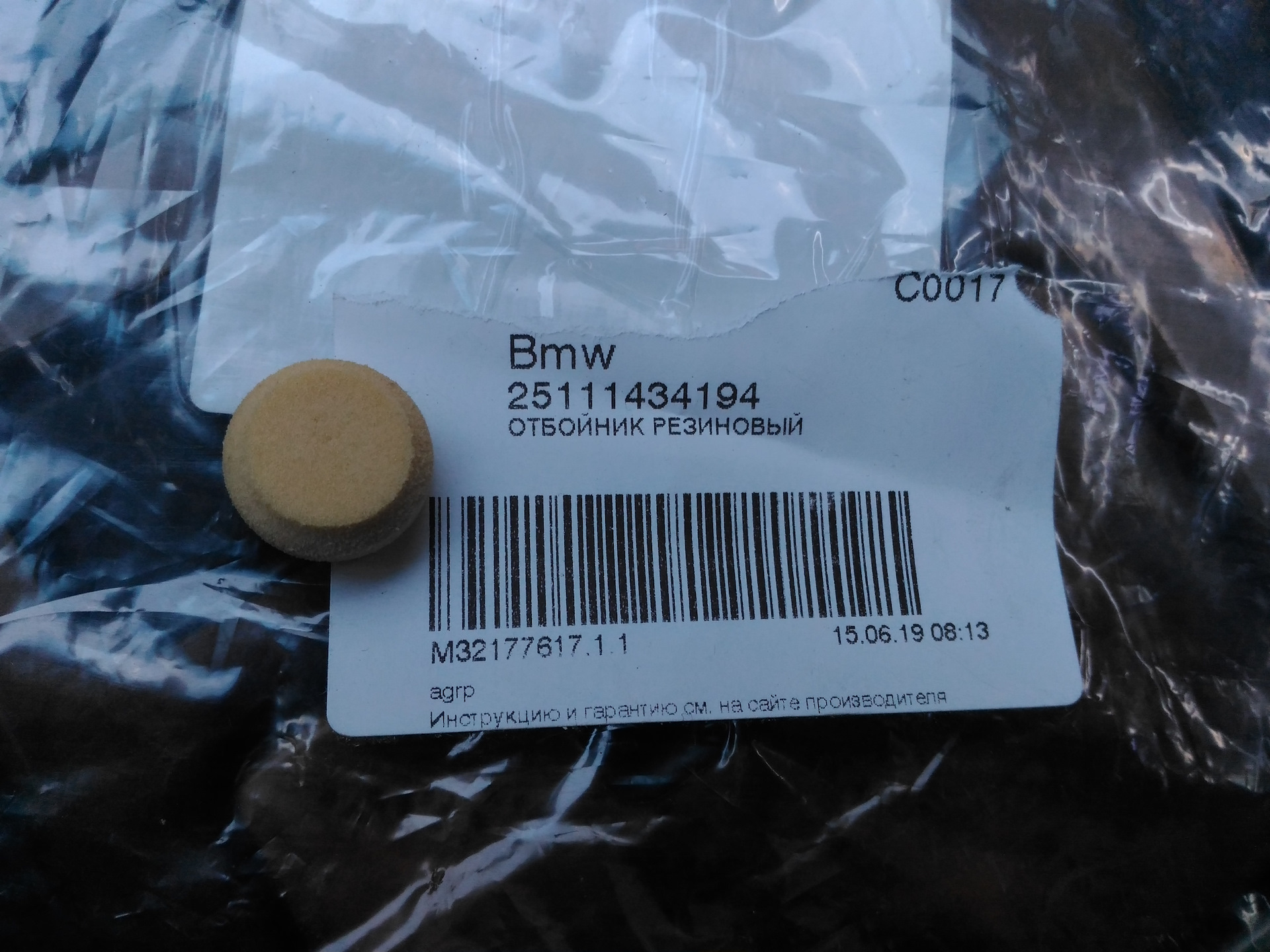

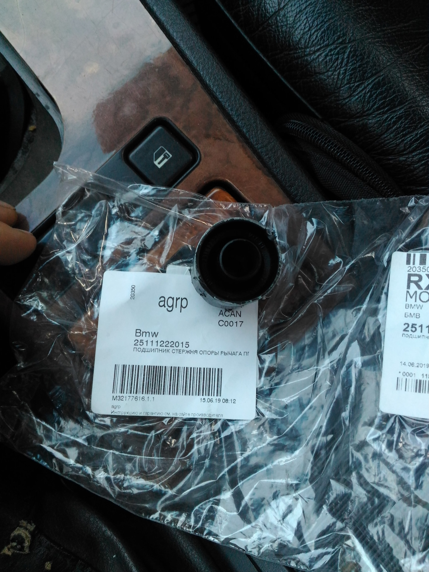

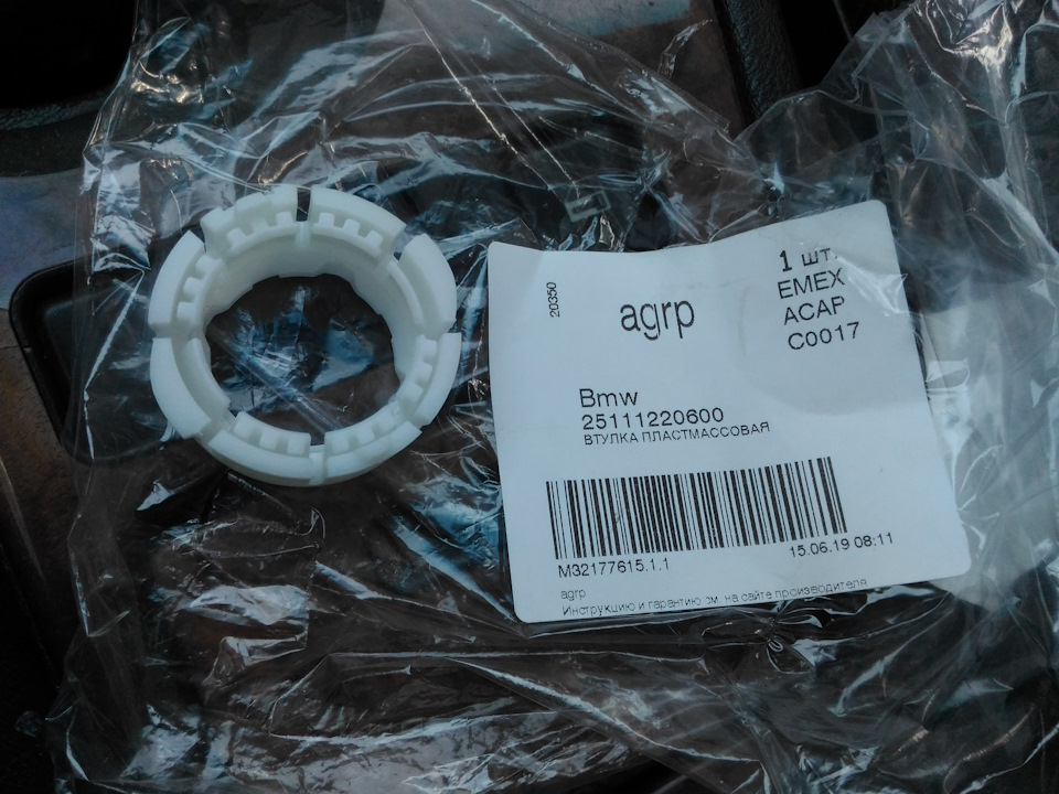

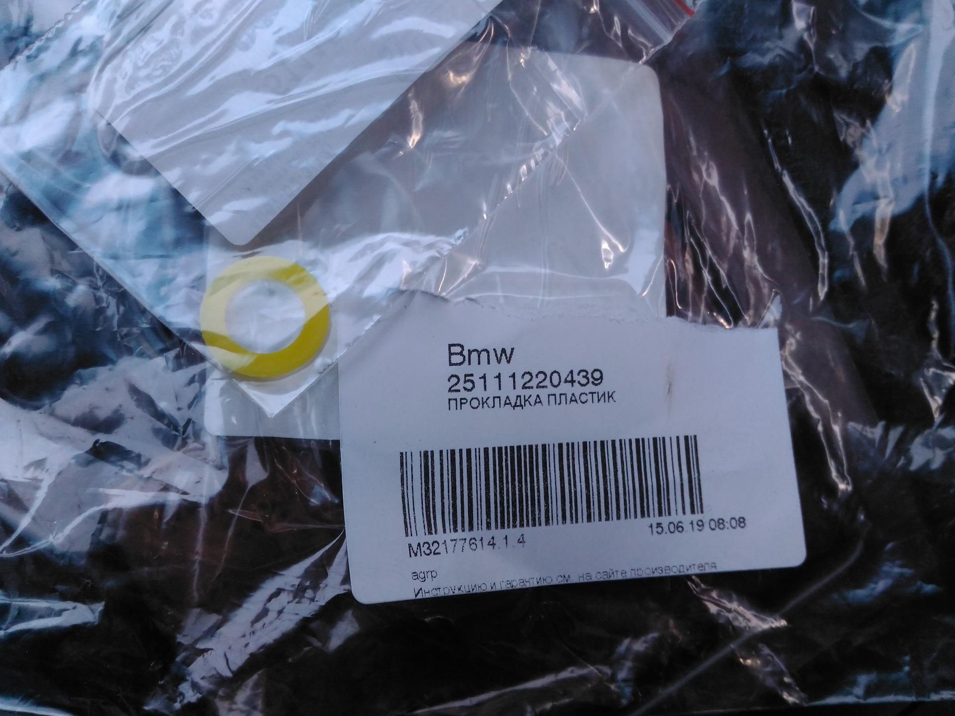

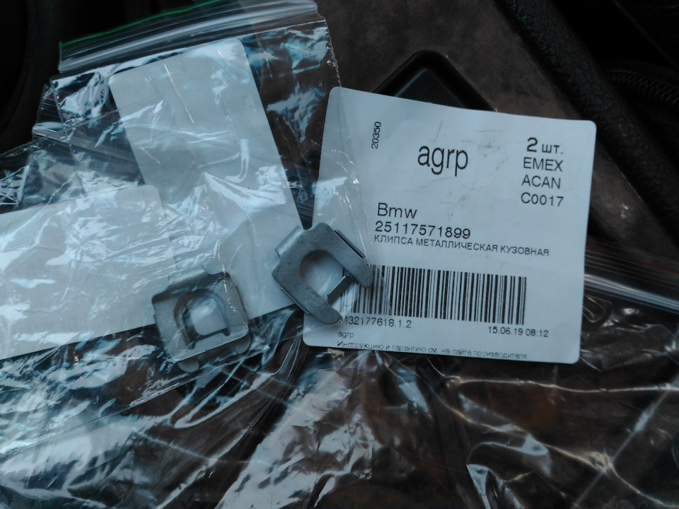

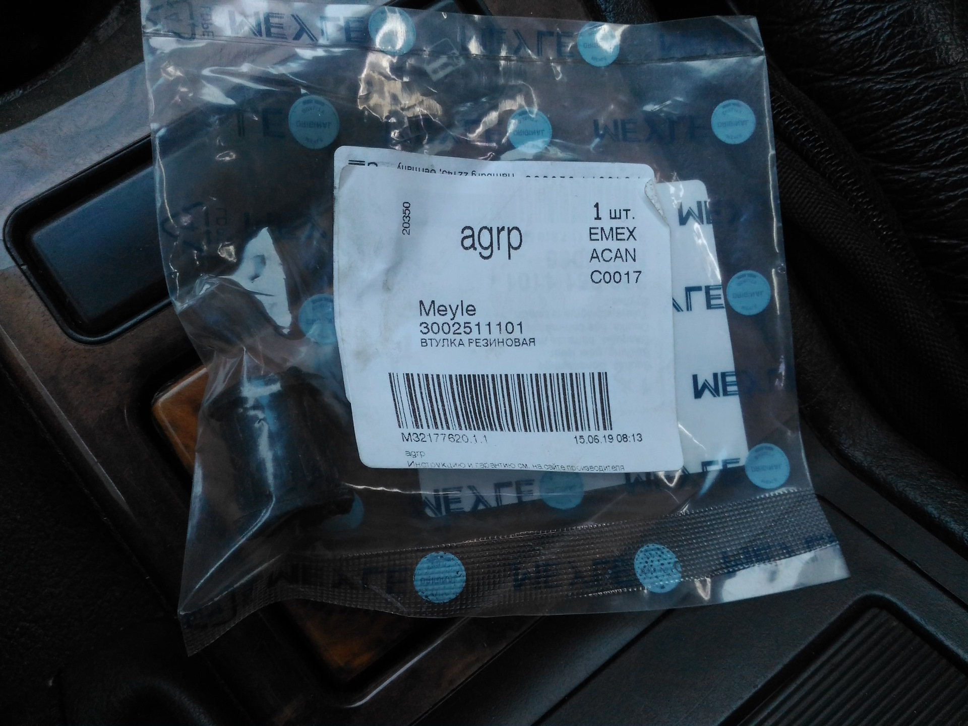

Итак, с момента покупки, а было это уже три года назад, не сильно болталась ручка КПП.Частая проблема наших и не только кузовов.Вообщем так и ездил.Доездил короче до того, что жене уже было заднюю не включить, ручка болталась как незнаю что, тем самым разломали пластмассу, которая держит чехол кпп, ну и сам чехол пришёл в негодность.Так же пострадала деревянная панелька.Беда.Недавно ремонтировал тачку на подъёмнике, решил заодно глянуть что к чему и что менять надо, чтобы переключалось всё хорошо.Вообщем вот что заказал (всё фотками, т.к. с телефона не удобно расписывать)

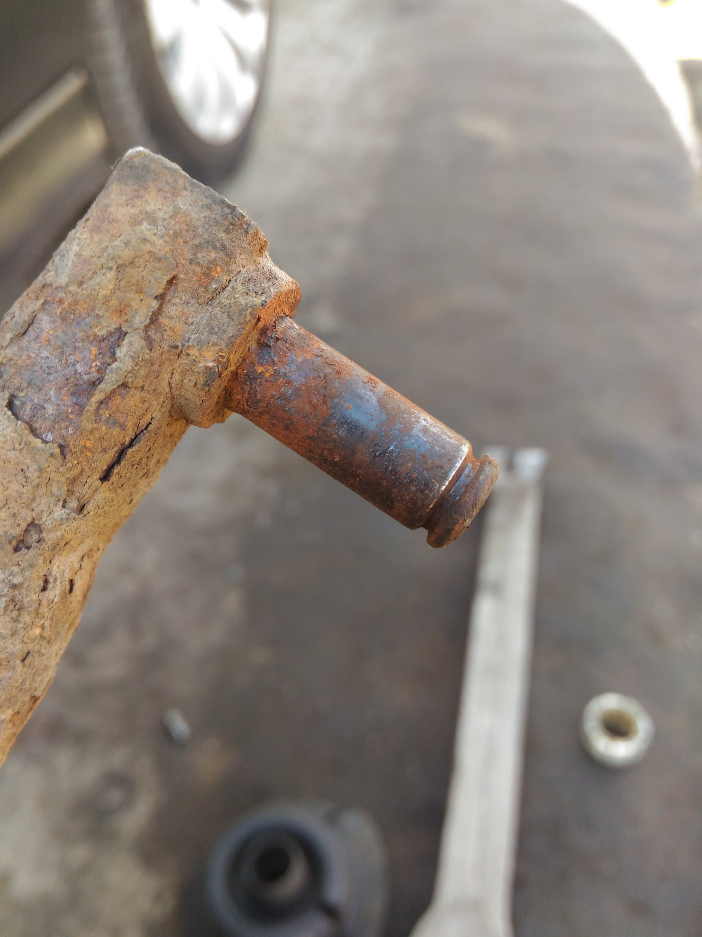

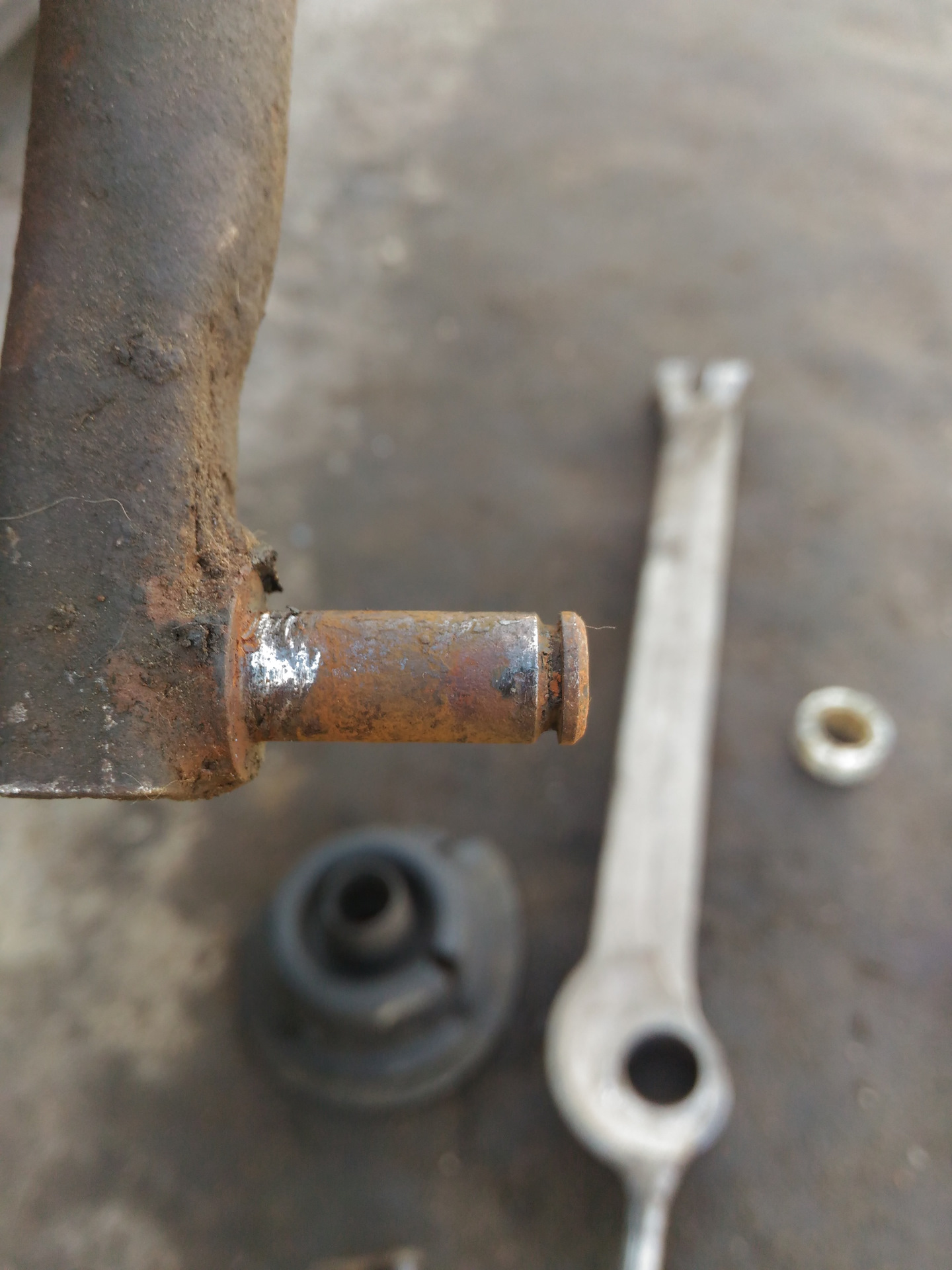

Заодно снял тягу привода, посмотрел пальцы, выработки почти нет.

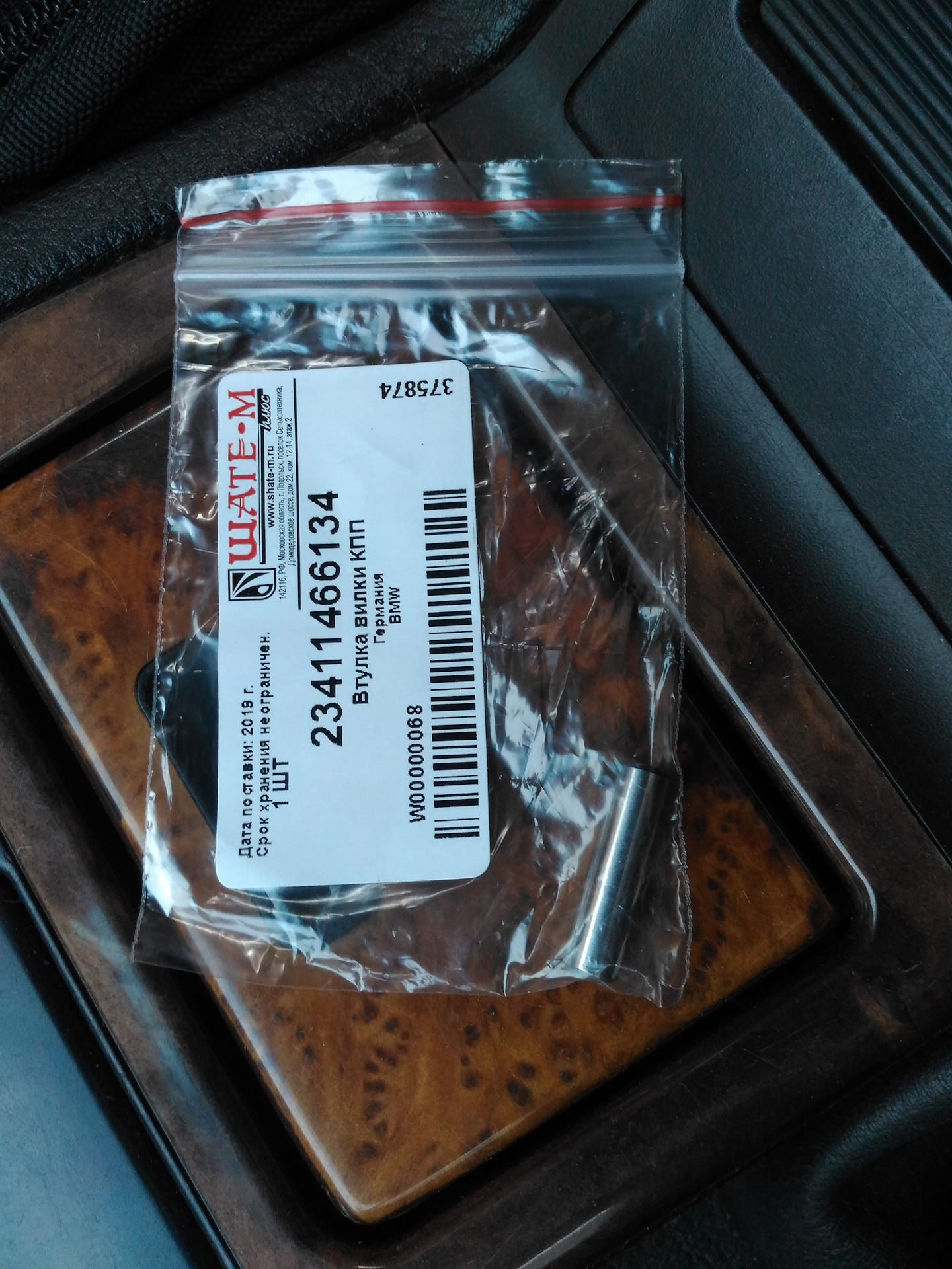

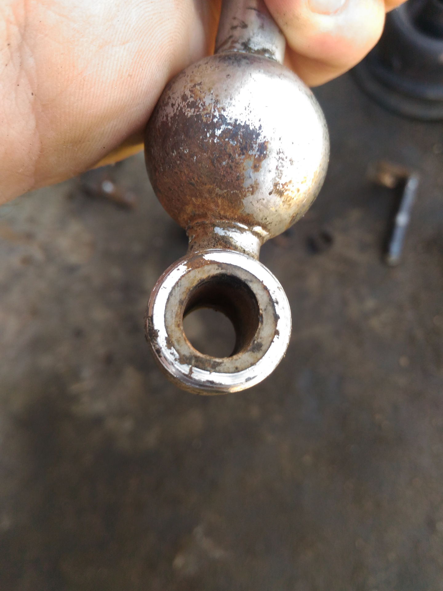

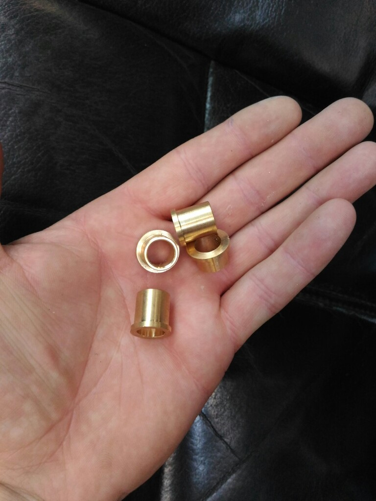

Так, ну вроде всё.Но есть и ещё одна вещь, без которой никак-это втулки.Они находятся на самой кулисе и на обойме штока выбора передач.
Их я нашёл тут на драйве, через ребят из Москвы.Занимаются ремонтом бмв.Если нужна ссылка кину(не знаю, правилами разрешено сразу сюда кинуть или нет).Вообщем заказал комплект у них, обошёлся в 600+доставка почтой.

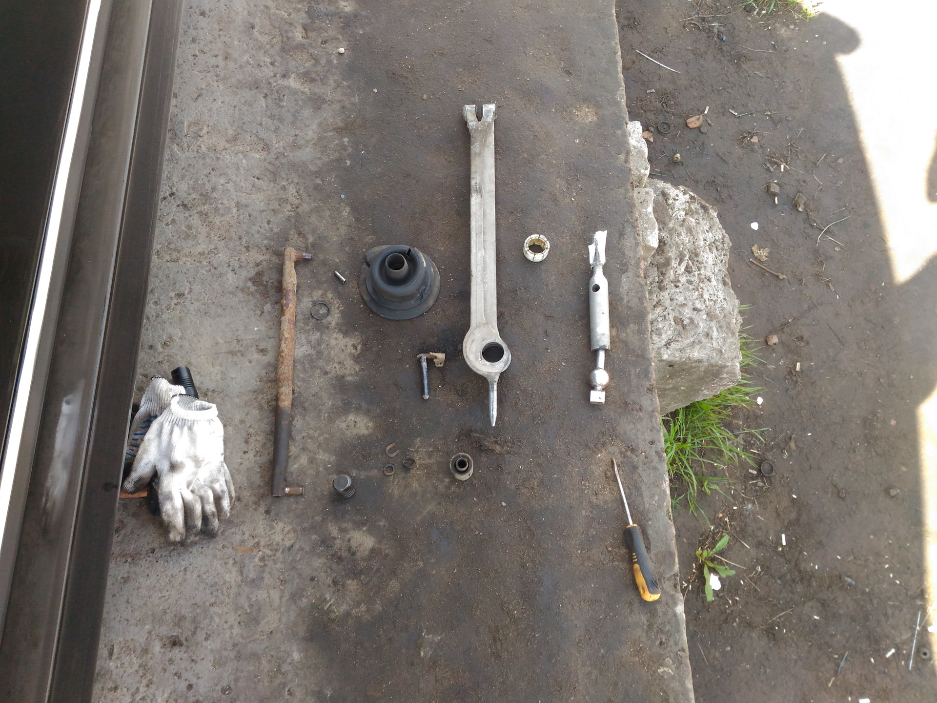

Фоток как снимал, не делал.Но я вам ребята скажу ничего сложного.Кардан кстати не снимал, подобраться ко всему можно.По итогу, через 20 минут всё снято.

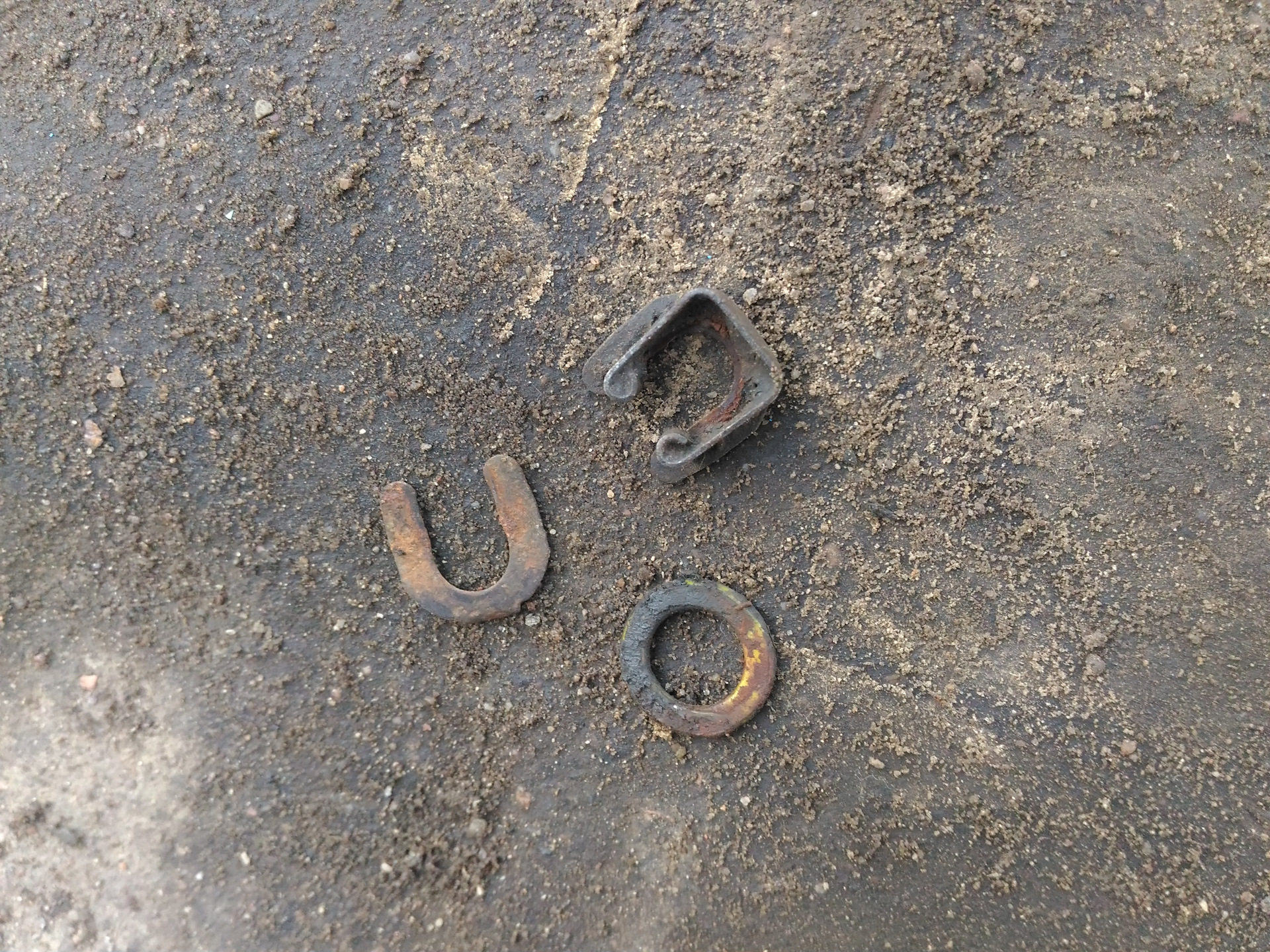

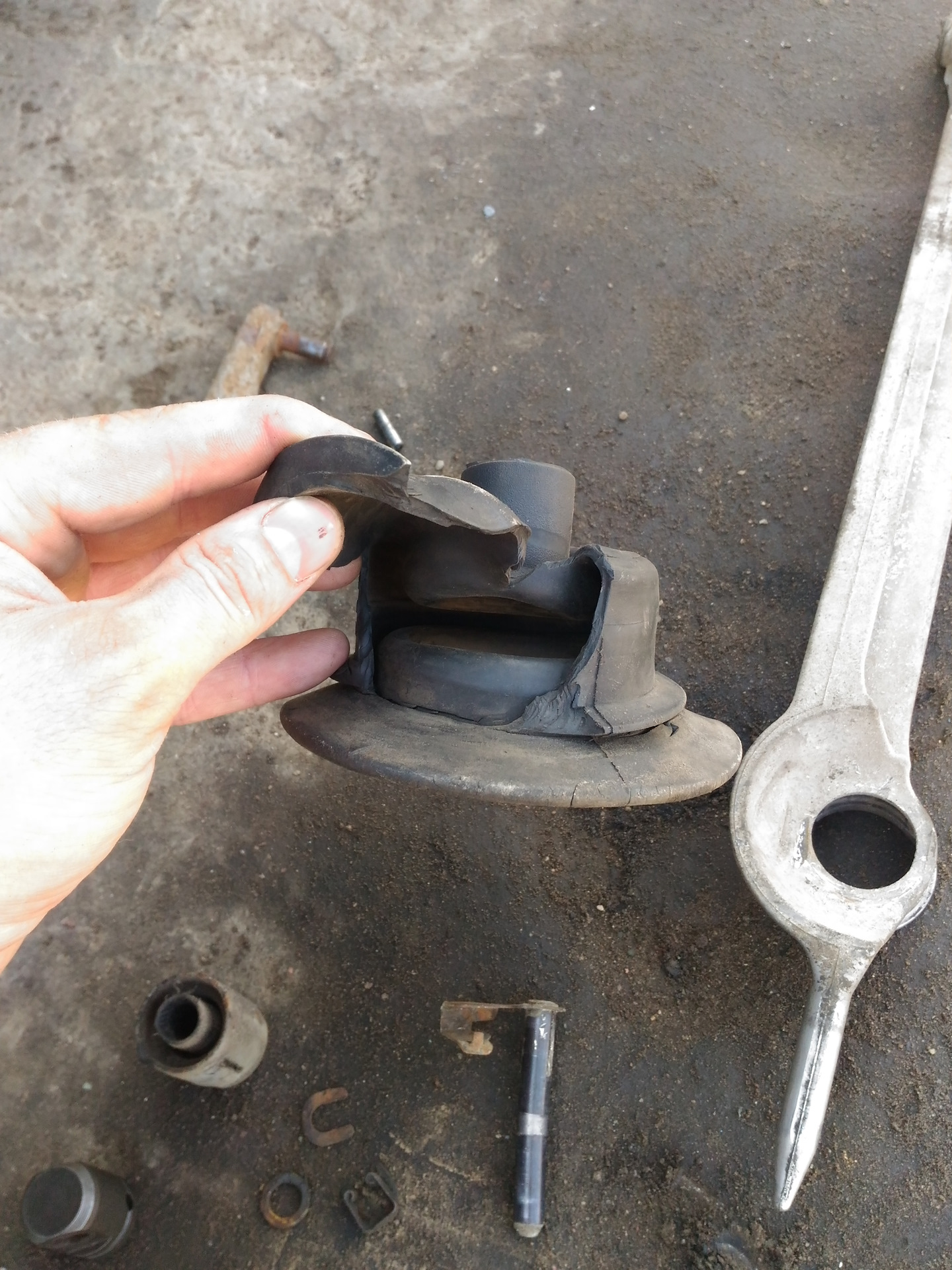

Посмотрел я на это добро и тяжело вздохнул.Почему я раньше не занялся, даже не знаю
Пыльник в лоскуты, наверно потом закажу другой, ну это как обычно, "наверно".

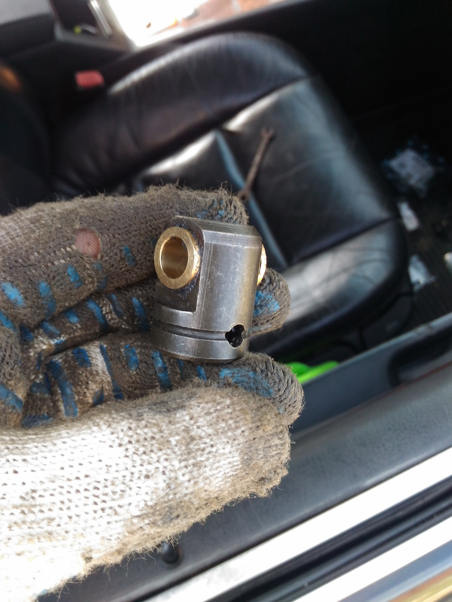

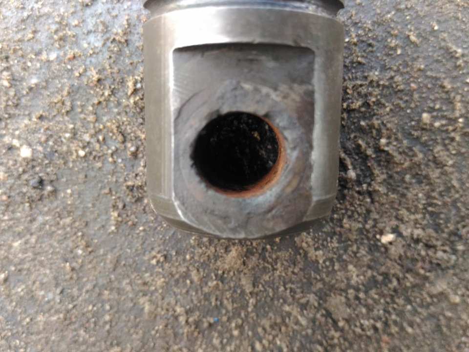

Втулки на кулисе и обойме были второпластовые, и имели выработку
Короче почти всё в плачевном состоянии.
Давайте перейдём к сборке.Выбил я втулки, почистил всё, смазал, да подзабил новые.Установил все запчасти на свои места и ай да радостный собирать.Пыхтел, пыхтел, вкорячил всё обратно и вот остаётся поставить только тягу.И что?И никуя!Бляха!Беда печаль.
Ситуация какая.Бортики на втулках мешали даже очень
И из-за них, тяга не до конца вылазила.Что делать?Конечно же стачивать!Но!9 утра, в гаражах почти никого.Вообщем разобрал обратно, взял обойму, кулису и побрёл на поиски наждака, ну или ещё чего.
И о чудо, два дедули решили утром поковырять уаза или что они там делали, незнаю, не важно.И слава богу уних оказался наждак.5 минут работы и втулки сточены подлицо.Бегом на эстакаду мерять.Есть, всё подходит.Шайбы не поставил т.к. толи тяга заменяна или уже кто-то пальцы менял, отсюда кстати и состояние последних.Ну что же, ставим без них.

Я из дюрали д18 делал. И на е21 и на е28 и на е34 и на е36 ставил все отлично. Так же поставил на 39ку доволен как слон.
Дюраль мягкая же вроде, я не путаю?И как, долго отходили?
Ну я бы не сказал что мягкая, если не ошибаюсь из д18 льют поршневую. На всех машинах проездил по 2-3 года все было чётко. Капролон же специально делали что бы не так изнашивалась тяга. На е36 перебирал кулису и там стояли втулки уже железные которые сделали из шпилек тяги вид боченка. Так что лучше пусть стирается мягкий метал нежели тачить новые шпильки и втулки под них.
вместо этих бронзовых втулок должен быть второпласт… токарю отдаешь он завтуливает. есть ставят капролон но на жаре он сильно греется и кулиса ходит тяжеловато
А чем эти плохи?Второпласт, как я слышал тоже долго не ходит.Ещё когда ездил на 34-ке, читал по поводу кулисы, там тоже проблема эта присутствовала, так люди вообще берут втулки от стартера для оки.
В стартере нет песка а второклассник здесь будет ходить лет 10 точно))) из опыта 34 тоже ))) у тебя ещё на самой тяге на пальцах выработках они уже не круглые…
Да ладно, спорить не вишу смысла.самое главное, проблема устранена.Я доволен, жена тем более.А сколько походит посмотрим и сделаем выводы.
просто есть втулки не из бронзы а из бронзы с чемто типа графита внутри. но всеравно песок…
