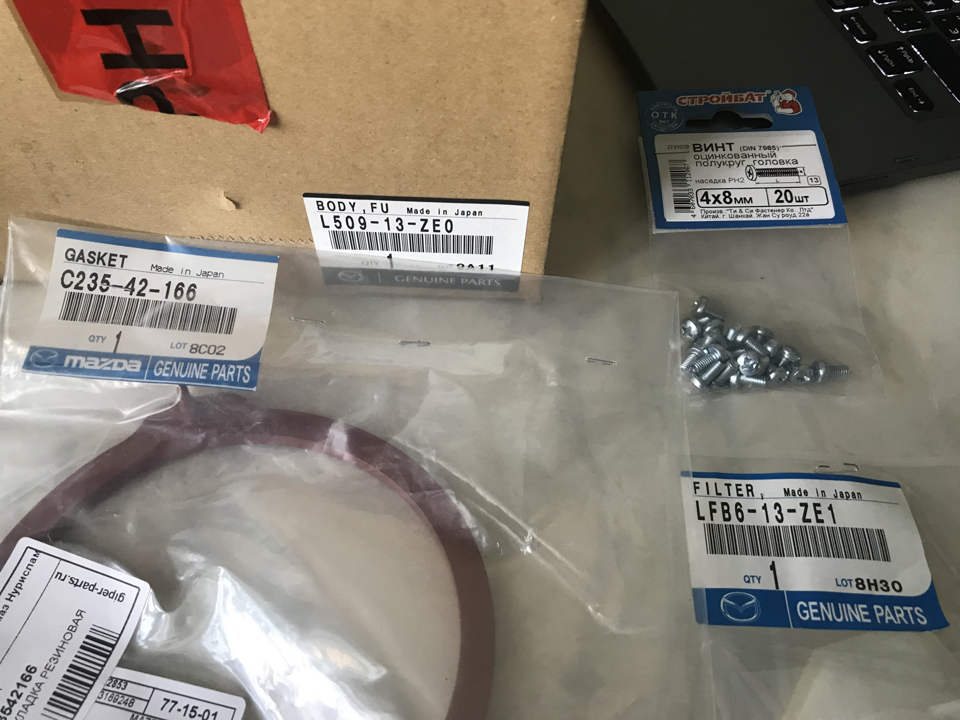

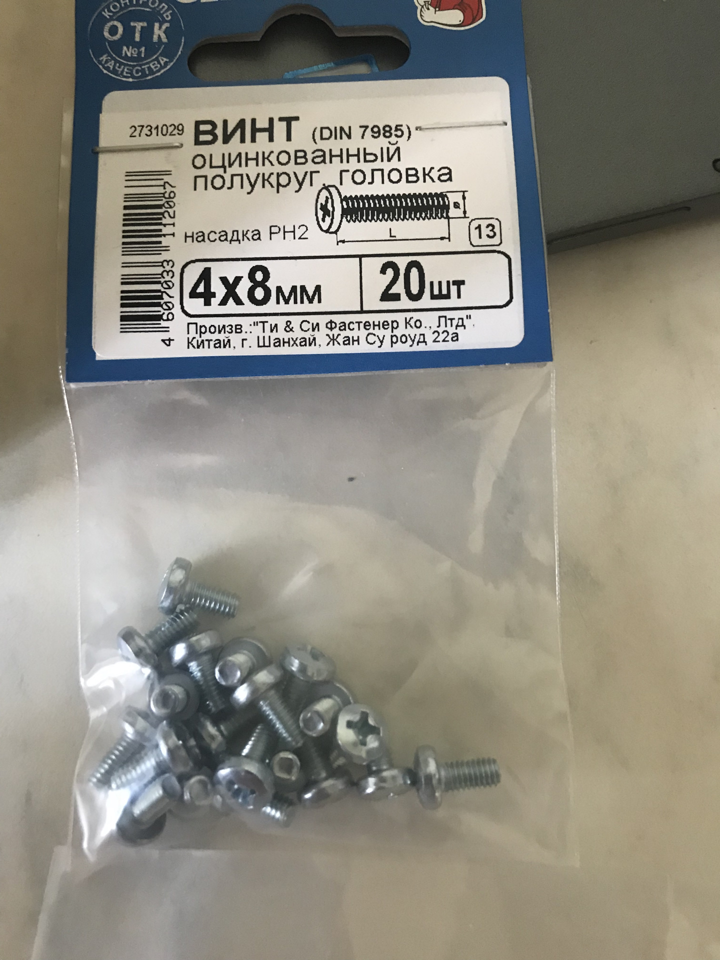

Заказал топливный фильтр, так как пробег уже 170000 тыс.км. Заказал оригинал, грубый, тонкий фильтр и прокладку, и винты. На счет винтов япошки конечно заломили цену от 25 до 70 рублей за штуку. Купил в леруа за 22 рубля 20 штук. Буду менять сам. Вроде ничего сложного. Заранее решил открутить винты, 7 штук поддались, а 1 все таки сорвался. За запчасти заплатил 4400 рублей.

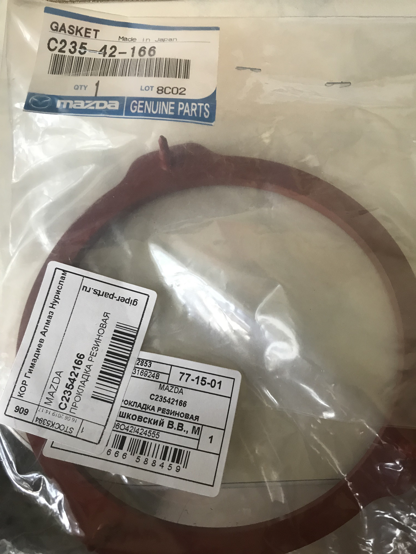

Запчасти на фото: C23542166

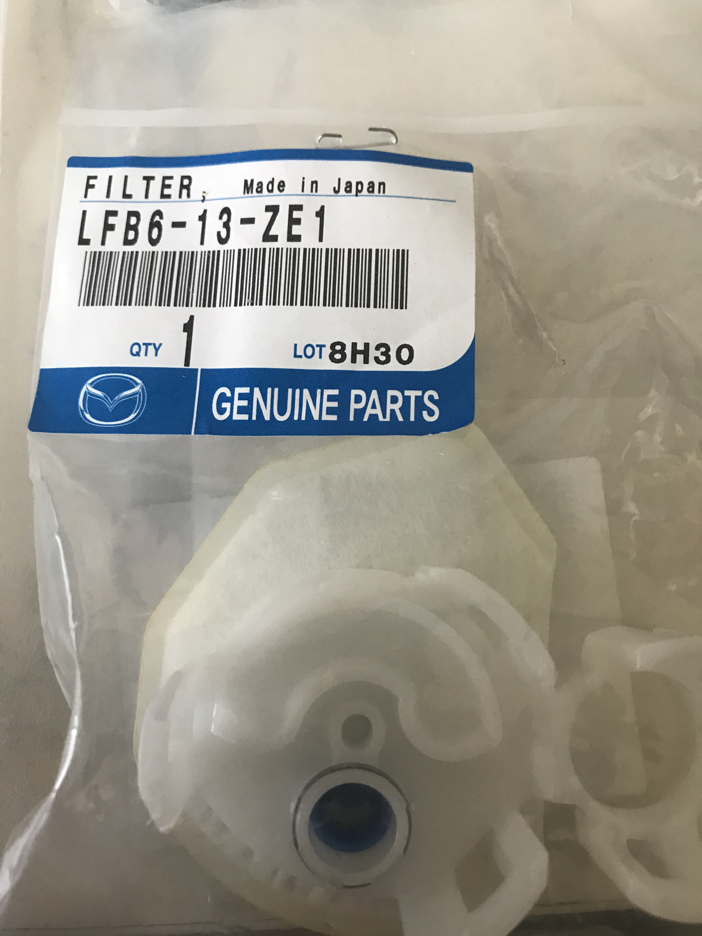

Запчасти на фото: LFB613ZE1
Запчасти на фото: 273102

Правильный подход, по нашему, по оригинальному))) я каждые 60 тысяч меняю, как положено, три замены было. Главное что бы винты были в размер как оригинальные, а то можно встрять, если они длиннее
Померил. Как раз они.
