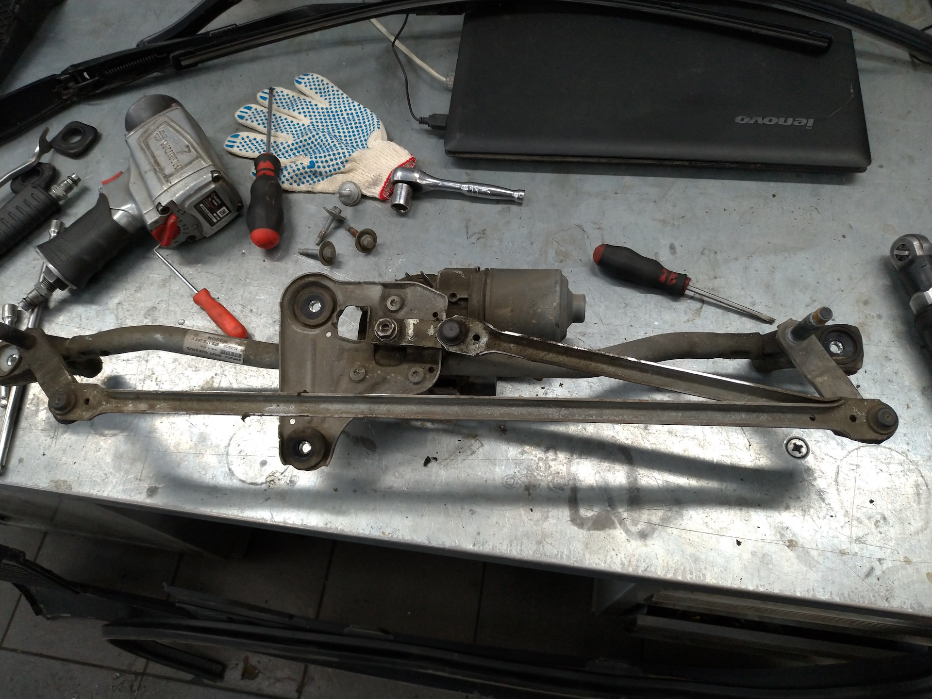

Начитался тут страшилок про трапеции и решил пойти по стопам 3axapoV
Не то, чтобы меня что-то беспокоило, просто однажды довелось попасть в дождь со сломанной трапецией на скорости 100. Поэтому решил перебдеть.
Приехал, разобрали, криминала не обнаружили, смазали, собрали. Никаких тебе следов воды, да и вообще каких-либо намеков на влажность. Зря бздел.

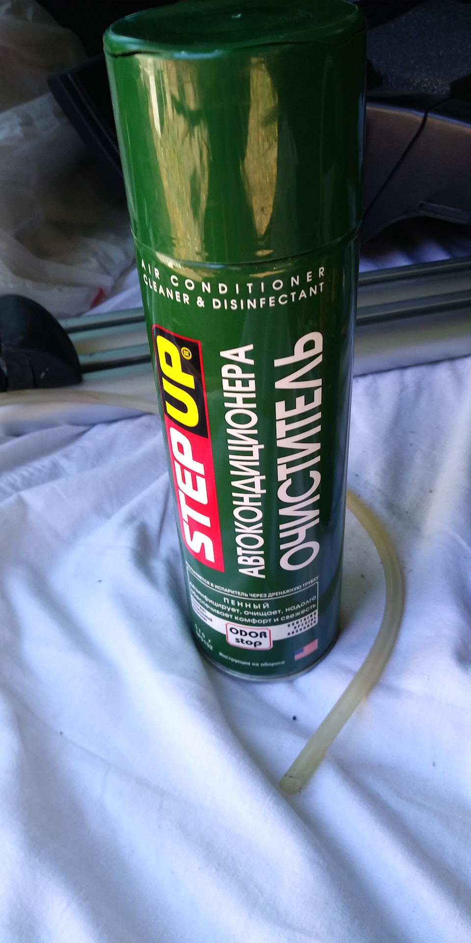

Пеной прочистили испаритель

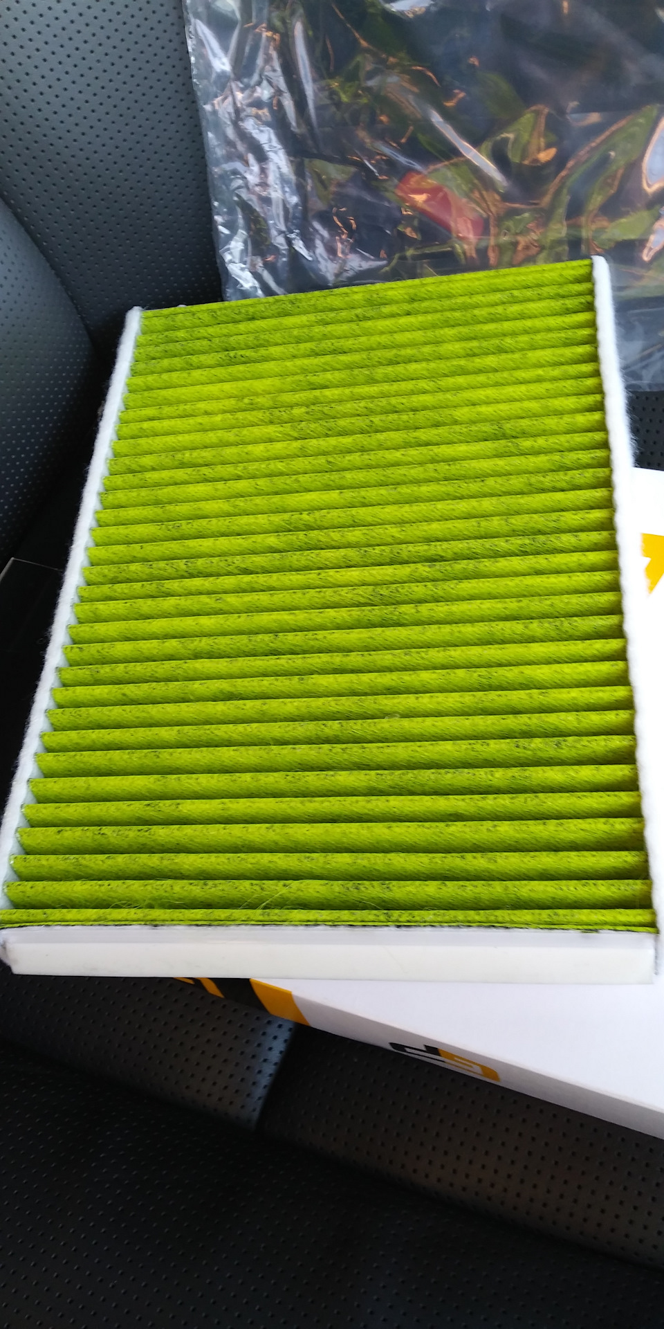

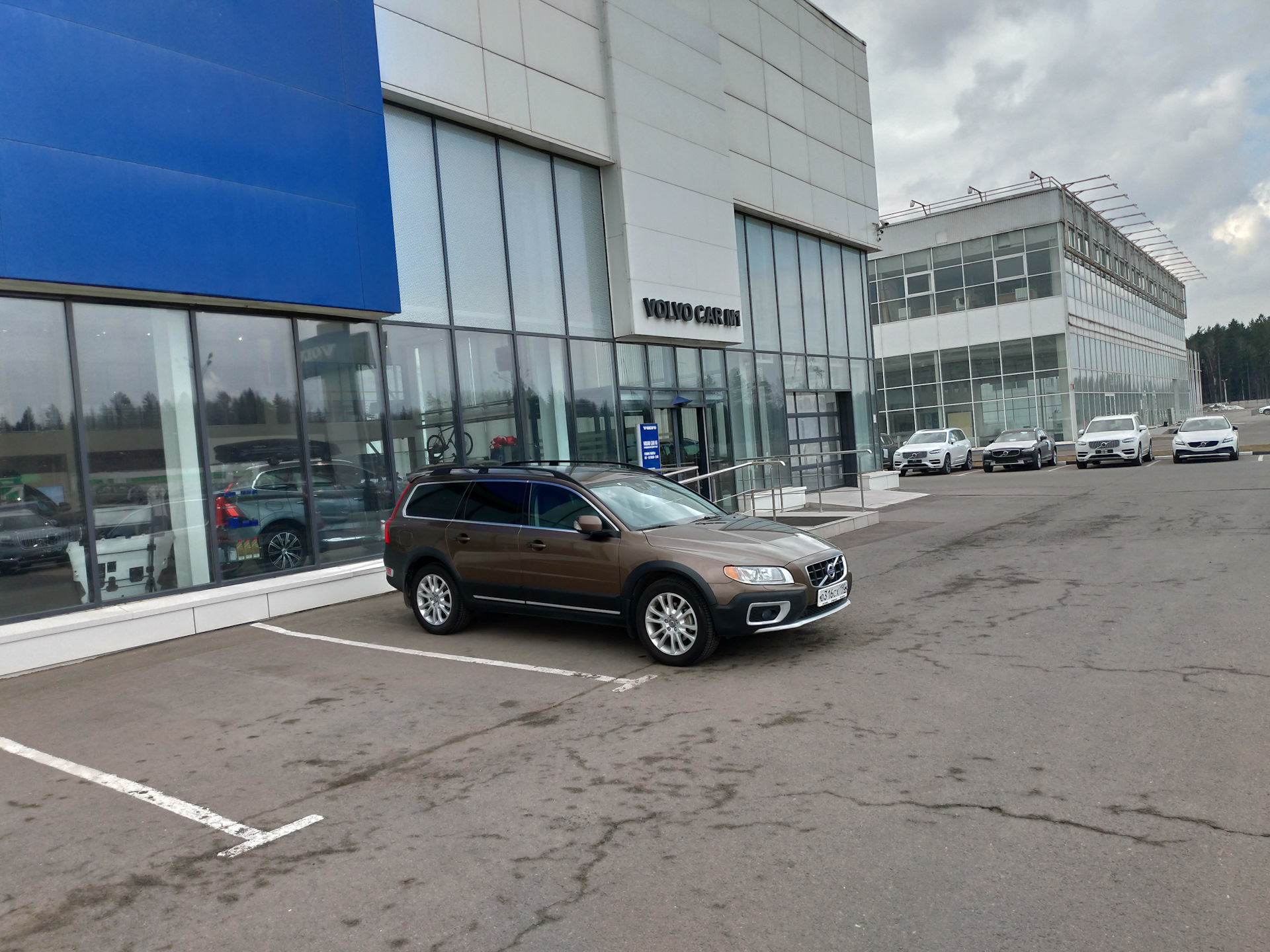

Поставили фильтр, проверили Видой на наличие ошибок по климату и все. Фильтр ставил гипоаллергенный Gparts VO30733893GF. Их очень быстро расхватывают, поэтому надо ловить. Брал в Volvo Moscow за 400р.
Раз уж подключили Виду, то попросил посмотреть коэффициенты по коробке и обнулить счетчик аккума. Приятно порадовало, что на итоговом счете это не отразилось. Коэффициенты хоть и слегка повышены, но остались на том же уровне, что и 15 тыс. км назад.

Вот это фильтр! Надо и мне такой поставить, у меня у ребенка на вскуцю пыльцу "чихи"(((( может поможет, закажу!
Трапеция клинит очень редко, проблемка кроется в потере герметичности оси моторчика.
