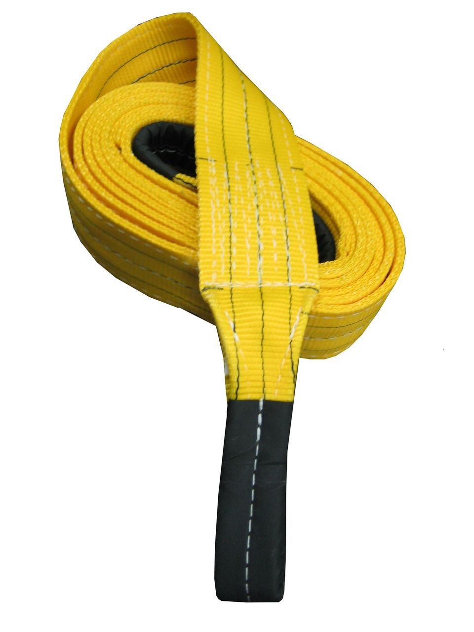

1. Усиленный буксировочный ремень Tplus 16 т 9 м Петля/Петля
-Нагрузка на разрыв: 16 т;
-Длина: 9 м;
-Ширина ленты: 90 мм;
-Исполнение: Петля/Петля;
-Материал: лента полиэстеровая.

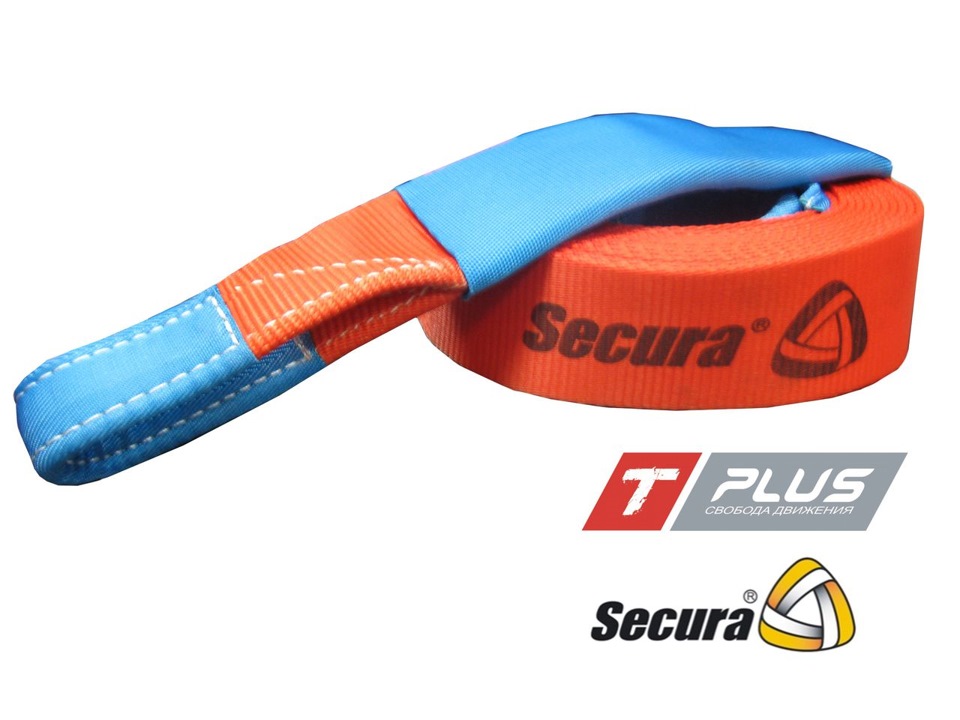

2. Динамический строп (рывковый) Tplus 14 т 9 м серия PRO "Secura"
-Нагрузка на разрыв: 14 т;
-Длина: 9 м;
-Ширина ленты: 75 мм;
-Материал: нейлон 100%;
-Эластичность (удлинение при нагрузке): 20%;
-Применяется для а/м массой от 2000 кг до 5000 кг;
-Петли и прошивка петель закрыты накладками из полиэстеровой ткани.

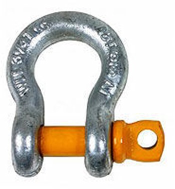

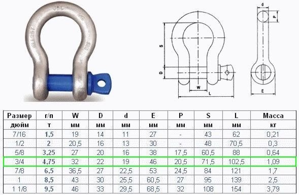

4.Скоба СИ (шакл) 4.75/5.70 т

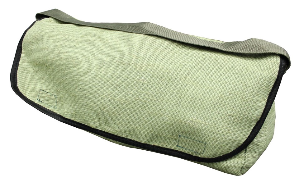

и для хранения всего этого в багажнике вот такая сумка:
5.Сумка из брезента.
