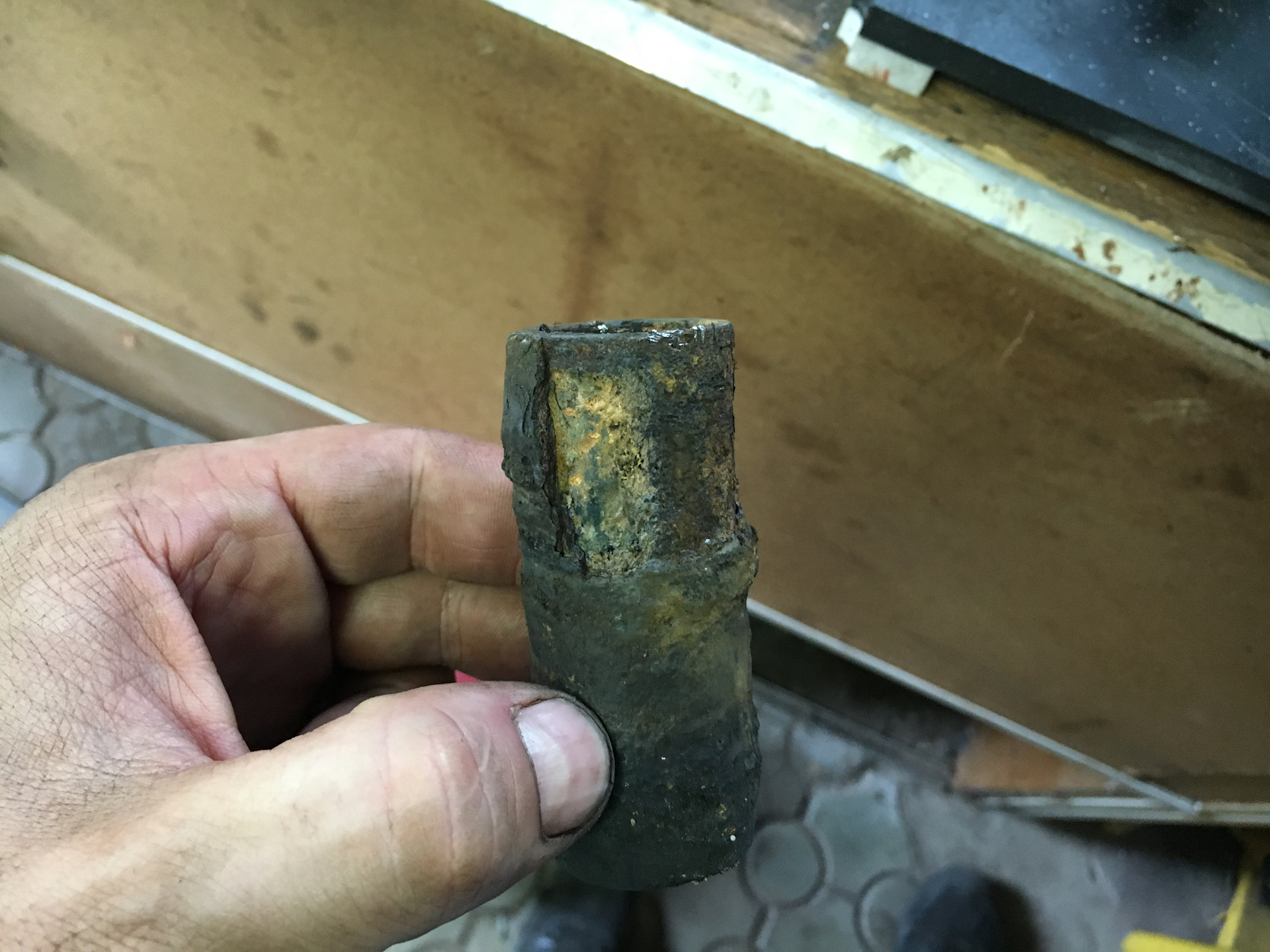

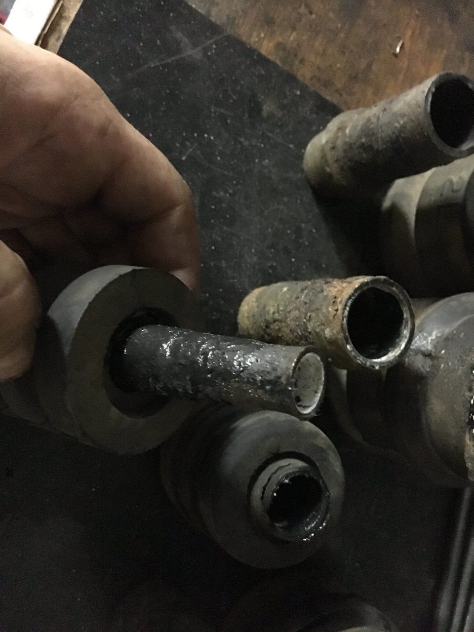

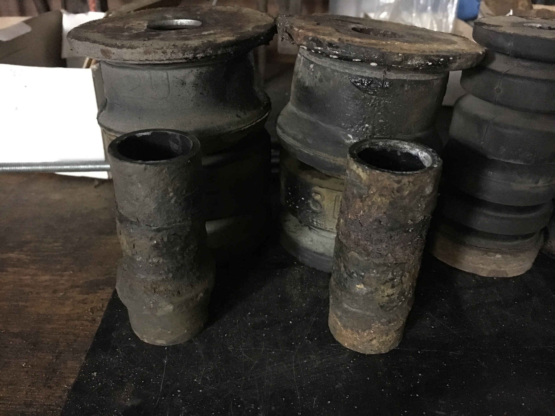

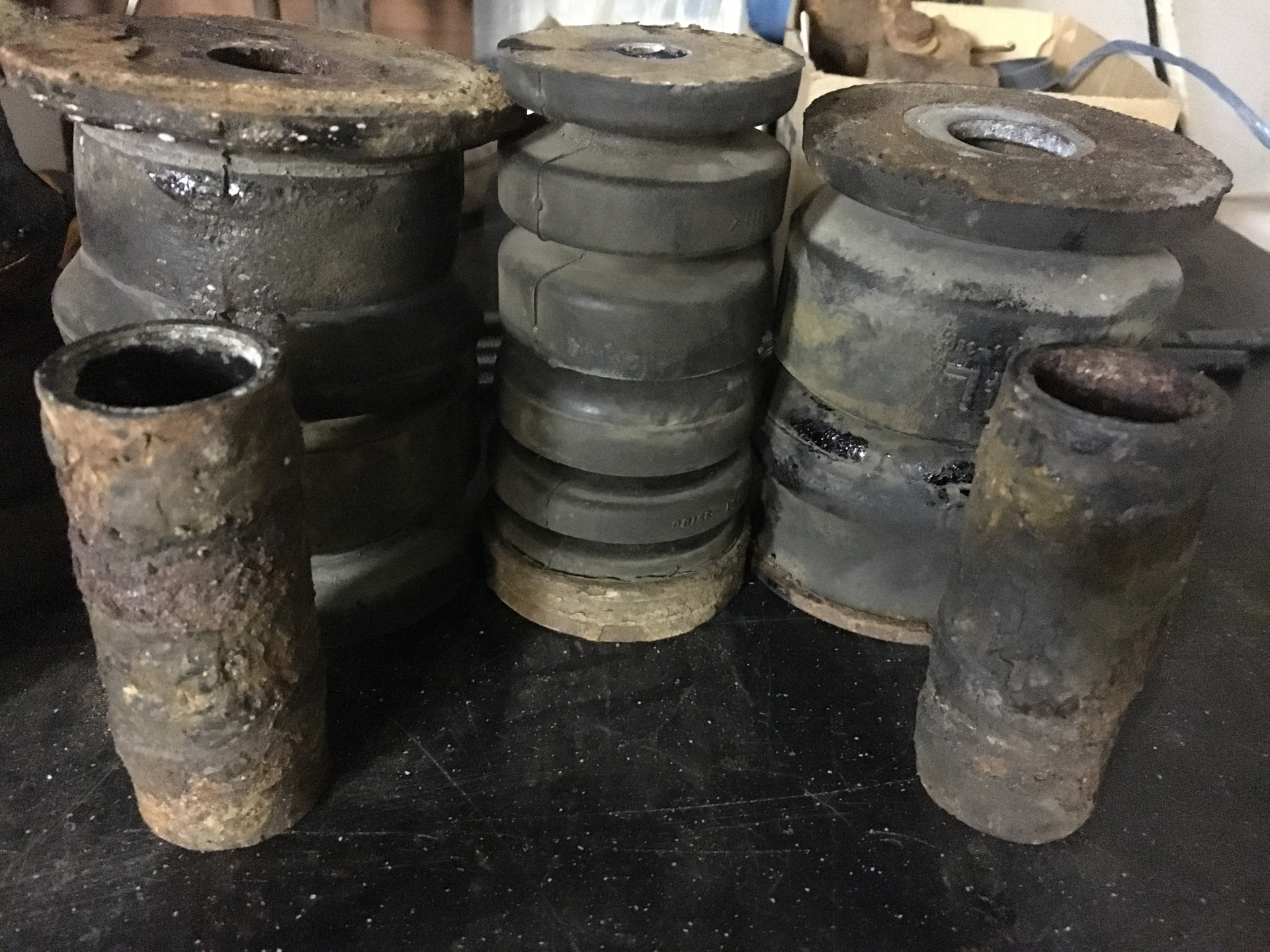

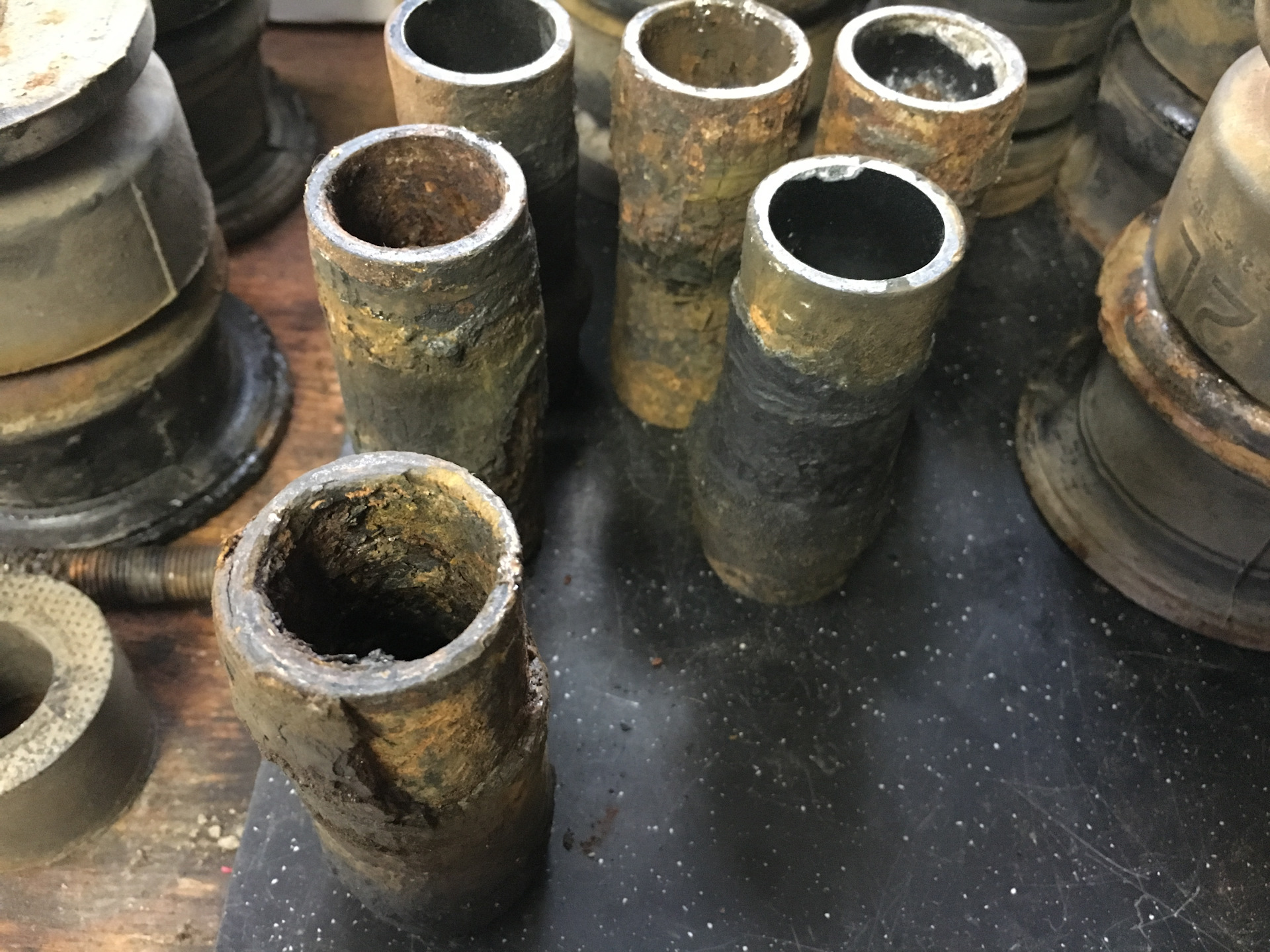

Дошли руки до этой процедуры. По итогу, подушки старые в отличном состоянии, можно было и не менять, в паре подушек растянуло отверстия заржавевшими втулками, в остальном к ним претензий нет.
Втулки в труху, все. Спасибо товарищу, он мне выточил новые (есть контакты в журнале ниже).

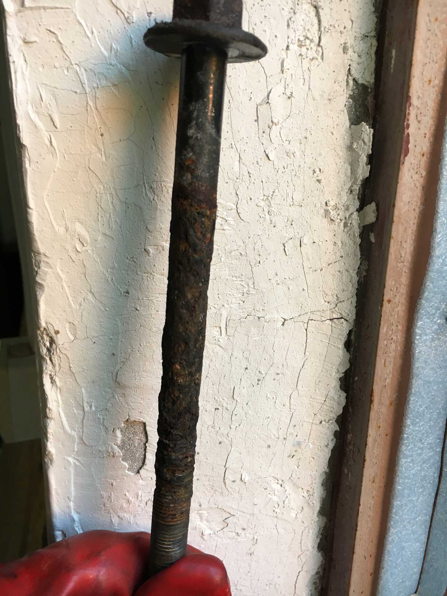

Болт погиб только один.

втулки точить только с нержавейки, остальное шлак
для этих втулок нержавейка мягкая, а та, что подойдет, будет стоить как чугунный мост. мне точили из стали 30хгса с калкой 40 hrc с пескоструйкой и покрытием деталей химической оксидацией, чёрного цвета
много народу уже катаются на нержи и я в том числе, проблем нет
так и у меня проблем нет)) даже если этих хватит как стоковых на 10 лет, то меня этот результат вполне устроит, а учитывая, из чего и как они сделаны, то ресурс будет 10+. Вряд ли я еще 10 лет на этой машине ездить буду

У меня и передние были отличные. В принципе, можно открутить нижние гайки, снять втулки и нижние подушки и уже по состоянию подушек можно понять, нужно их менять или нет. Просто читая отчеты и видя в каком состоянии их снимают, я думал там будет совсем плохо, а оказалось состояние на 4, по 5 бальной системе. Вот тут видно состояние:
