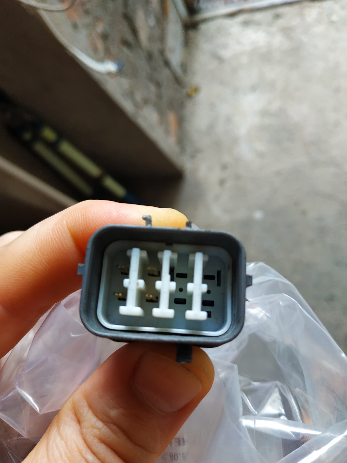

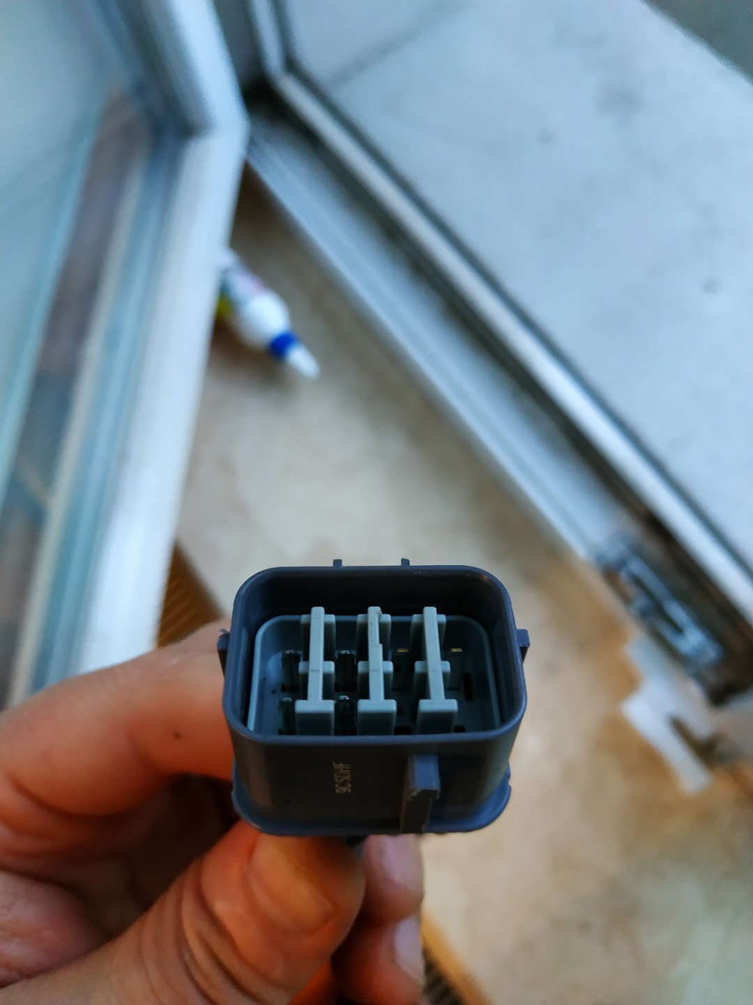

Если заглянуть в разъемы лямд выходит следующее, на родных, которые были на авто с завода)всего 4 контакта (как и проводов на датчике)
, а на том что я купил (брал по винкоду) 18213-66J20 проводов тоже 4а контактов в колесе 6 -у оригинала и 4у Китайца (китайцы копируют полностью :)).
Но оба датчика заработали и ошибки ушли .
