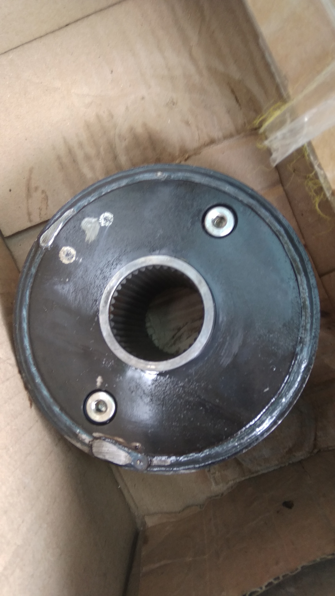

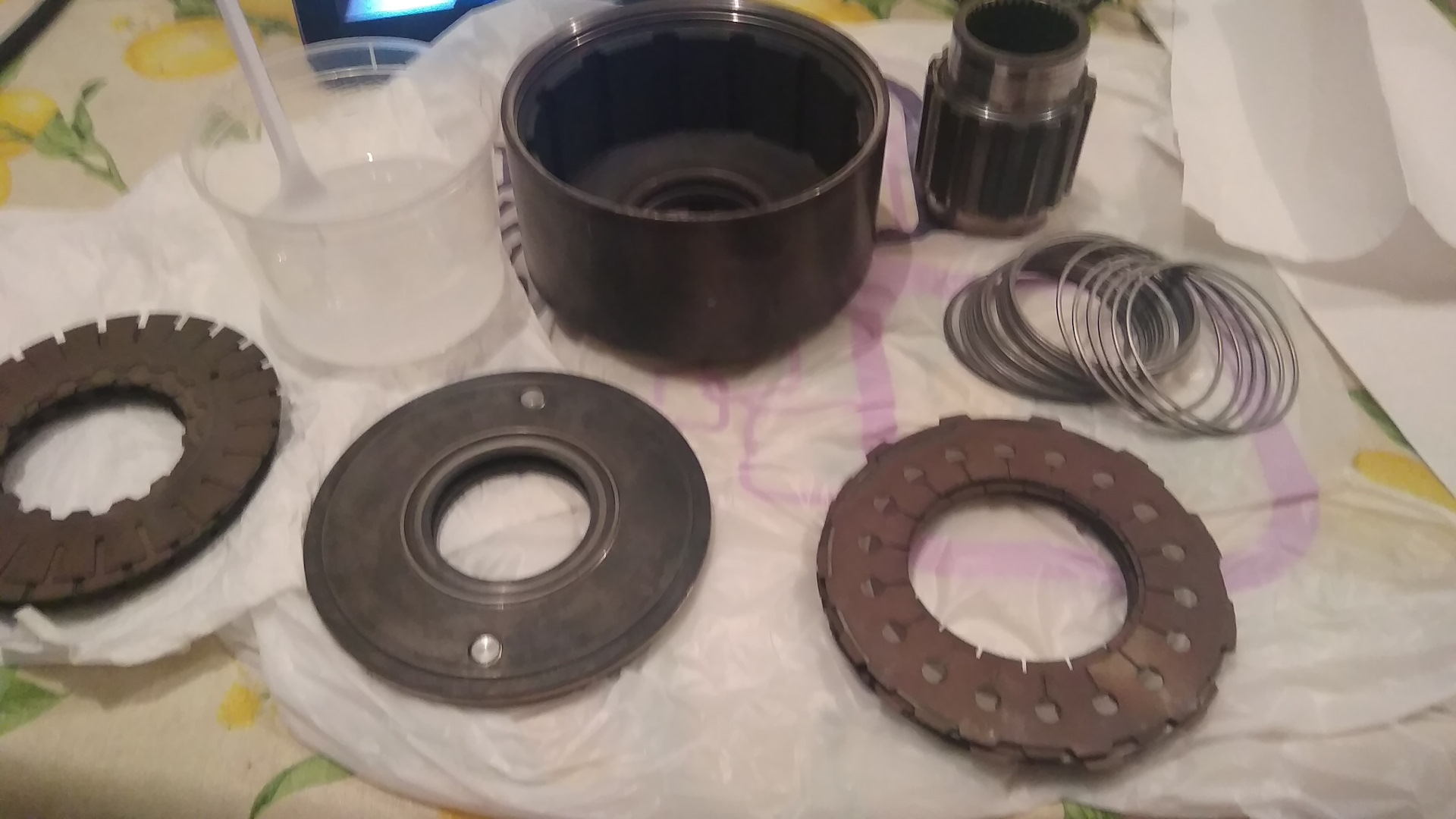

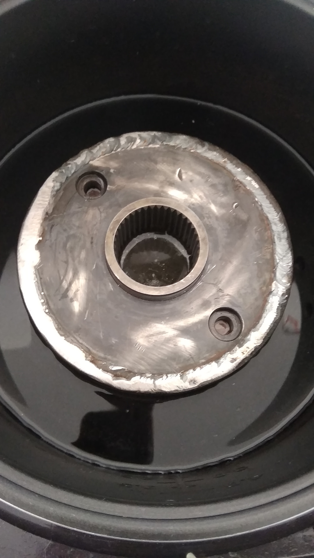

Ранее писал про разбор и промывку вискомуфты…
Так вот. Уже две недели с лишним с ней гоняю. супер!
Не козлит и работает вроде путёво… в гОвна особо не лазил, но по плитке в паркинге — огонь!
В основном курил обсуждения по этому поводу ( по перезаправке виски)на джипфоруме.
Отдельное спасибо корешу КостянуRocketDragon, которго не однократно по этой теме "доставал" ))))…

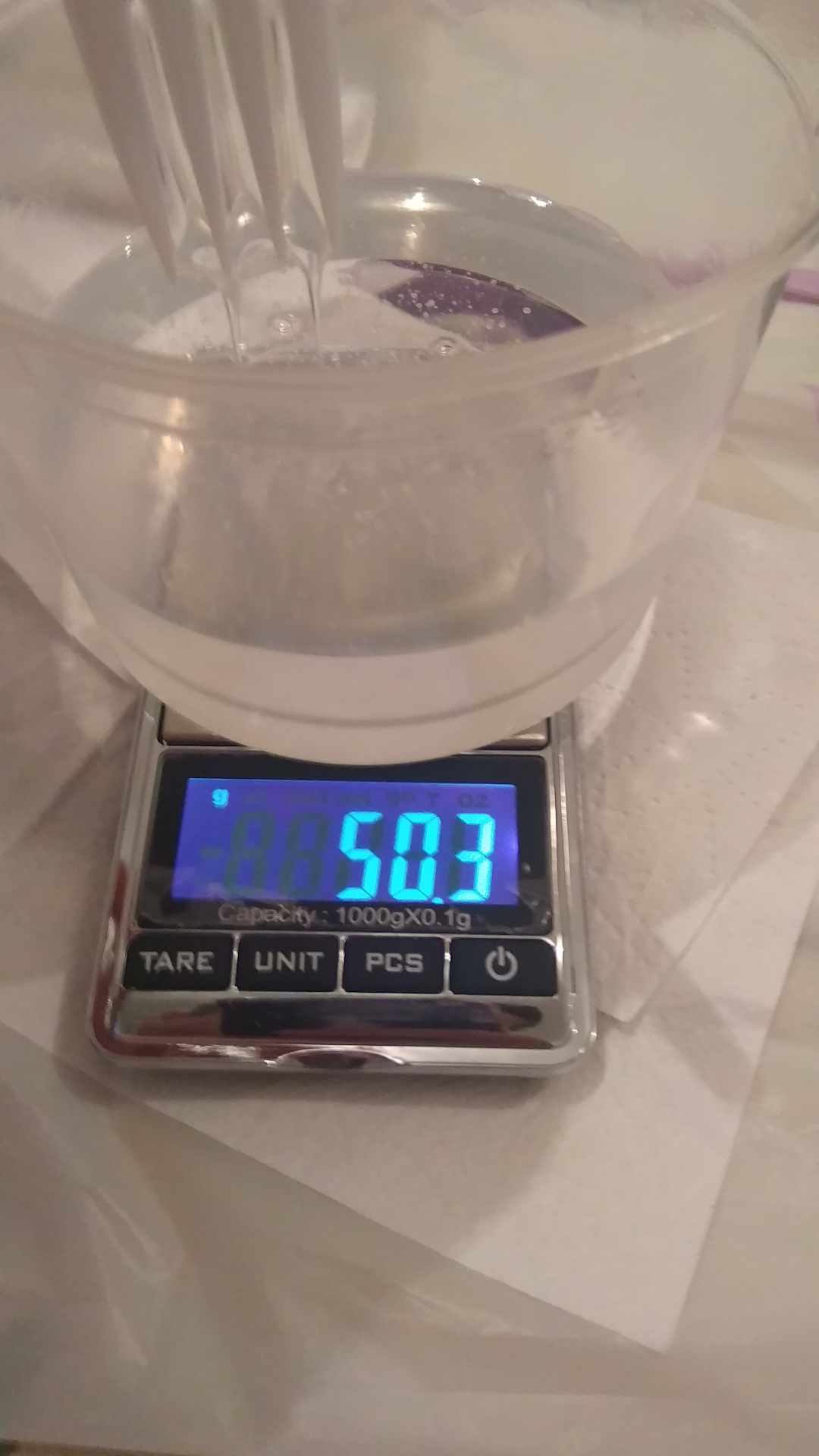

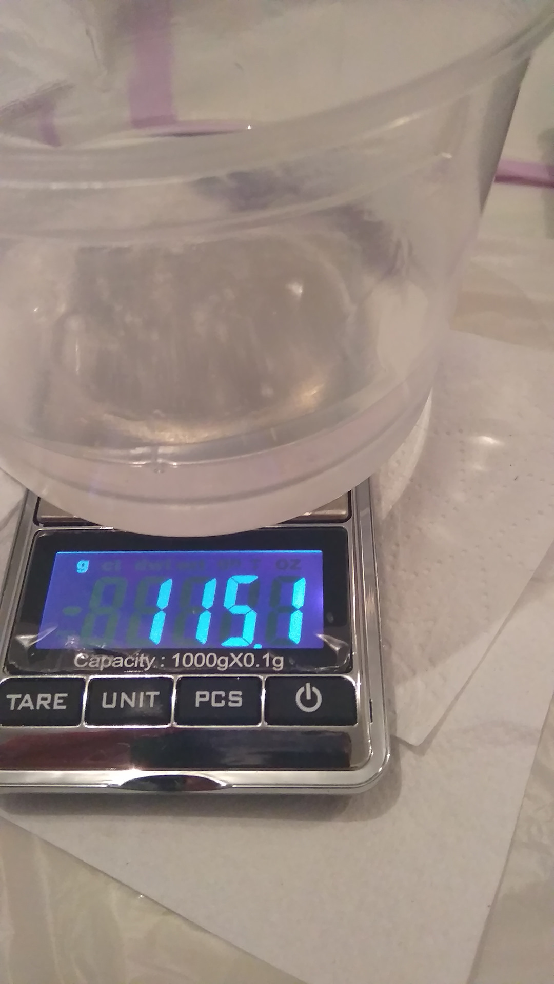

Пропорции для виски 249OD соблюдал вот такие — 70% 60000 пмс (115мл) и 30% 10000 пмс (50мл).
Сама технология сборки и смазки описывалась уже многими, так что пропущу…
Далее заварка верхней крышки муфты и дозаправка(тоже многими описывалась)
Ну а уже после "сварил" в кастрюльке виску, как показано на видео у Костяна и закрутил.
Потом договорился по поводу замены с корешком ЛёхойleshaJEEPannino и всё…
Машинка радует!
P.S. Всем добра и бабла!

Как в итоге муфта отработала? Вязкости хватает, или можно побольше?
У меня получилось влить гдето 158 мл шприцем, потом при нагреве феном вышло гдето 2мл. Но пока не ставил на машину. Ниче, что воздуха там не осталось?
Чёт мало вошло., .
Верно написали. Зря на весах. У силикона плотность точно не 1. Скорее 0.9, т.к. силикона в муфте у тебя слишком много теперь.
Посмотрим…
Вообще везде в граммах все писали…
ArtemSaratov
В чем в итоге то правильно мерить? В 249 не OD нужно 165 мл -10000 пмс, шприцом отмерить, правильно понял? У меня почти заклинила, можно сказать не крутится уже, хочу перезаправить.
да, нужно измерять объем.

а миллилитры = граммам?
блин. не загонялся ка то этим …
даже в голову не пришло на весах посмотреть (((((
Зря на весах измерял. Нужен шприц. Я в видео просто для себя взвешивал. А смешивал именно по объему из шпрИца.
я помню, но на форуме в граммах все писали.
решил это дело совместить…
шприцом было не удобно (((
работает же )))
RocketDragon
