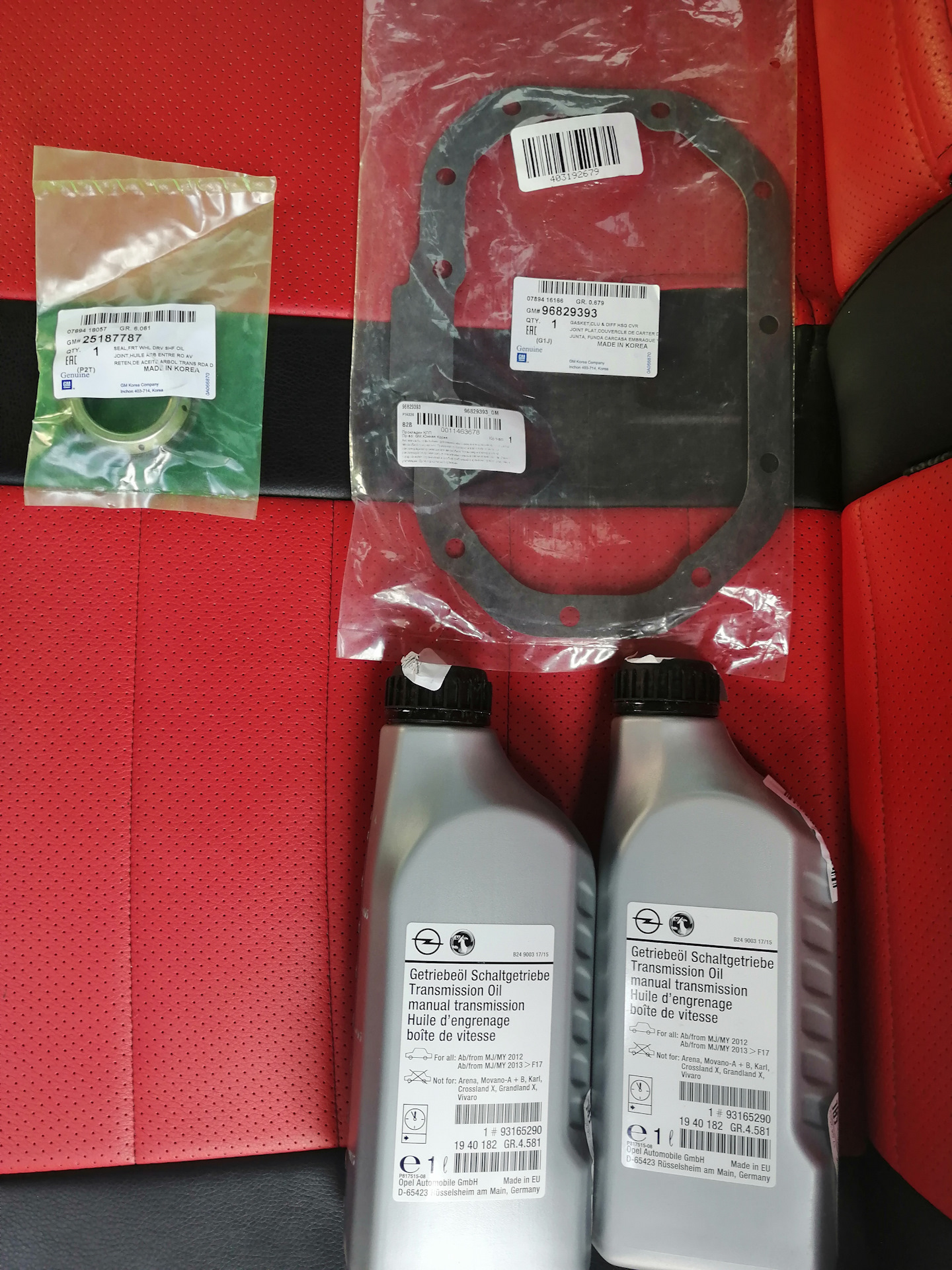

Салют всем кто умеет водить и не только) растягивать не буду. Потёк у меня сальник привода при чем так уже достаточно хорошо. Были закуплены запчасти, потому что с коробкой лучше не шутить). Заказывал все оригинал, так сказать не стал добра от добра искать, да и ценники не сильно кусались. Соответственно были приобретены: сальник, прокладка поддона коробки и два литра масла 75w85. Фото прилагаются. Удачи на дорогах и поменьше поломок.

А почему 2 литра?
А туда входин 1,7 литра где то

У вас абсолютно разные проблемы и, соответственно, разные цены на ремонт. У тебя надо скинуть коробку (тут основной ценник за снять/поставить коробку), а ему тупо выдернуть привод.
Уже разобрался)Голова уже гудит от этих сальников, прокладочек и резиночек, дурдом какой то
