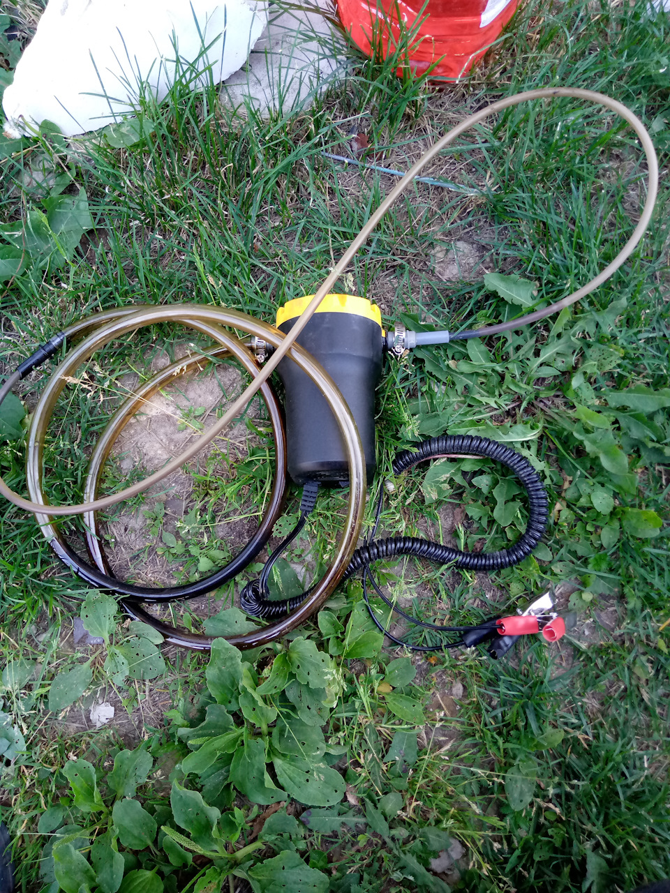

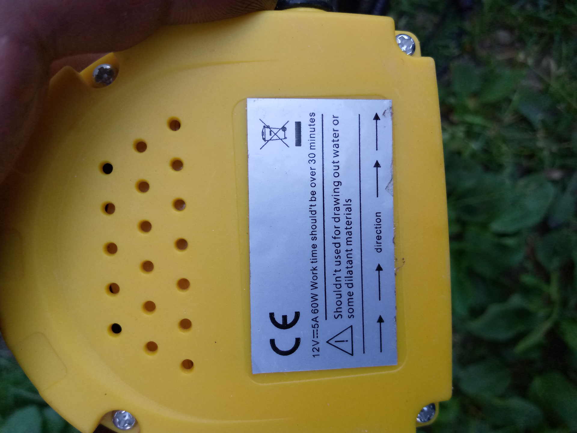

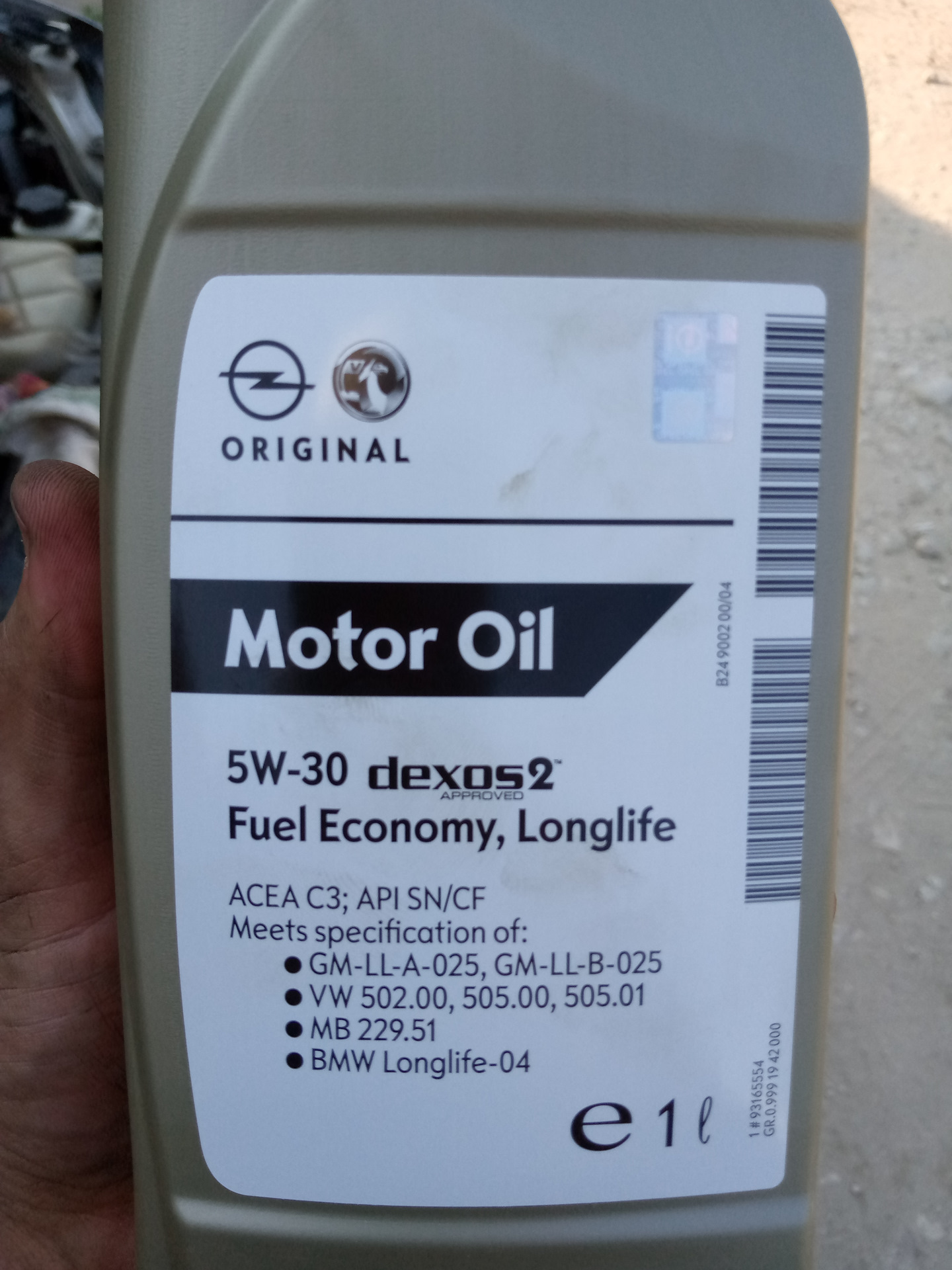

Начну с ТО, а именно банальная замена масла, единственное почему выделяю данную операцию — это потому что производил её не как обычно через сливную пробку, а китайским насосом через щуп.
Решил, что насосом лучше откачивать масло на прогретом движке, чтоб масло было жидкое. Откачалось быстро — практически 4 литра, ну и по щупу было ниже середины указателя на щупе — значит нормально.
Масло купил литрушками — 5-ти литровой канистры в наличии не было, а ждать не хотел. Фильтр масла решил попробовать BOSCH. Воздушный и салонный фильтры — какие-то новые (по крайней мере для меня). Воздушный встал плотнее чем обычно, салонный оказался с поролоновыми полосками по периметру. Фотки сделал только коробок.

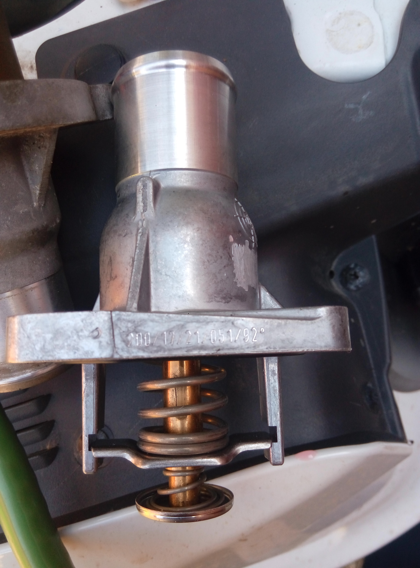

Ну и самая главная часть поста.
Еще года два назад я был противником сей доделки/переделки/колхозинга, да можно назвать эту процедуру как угодно.

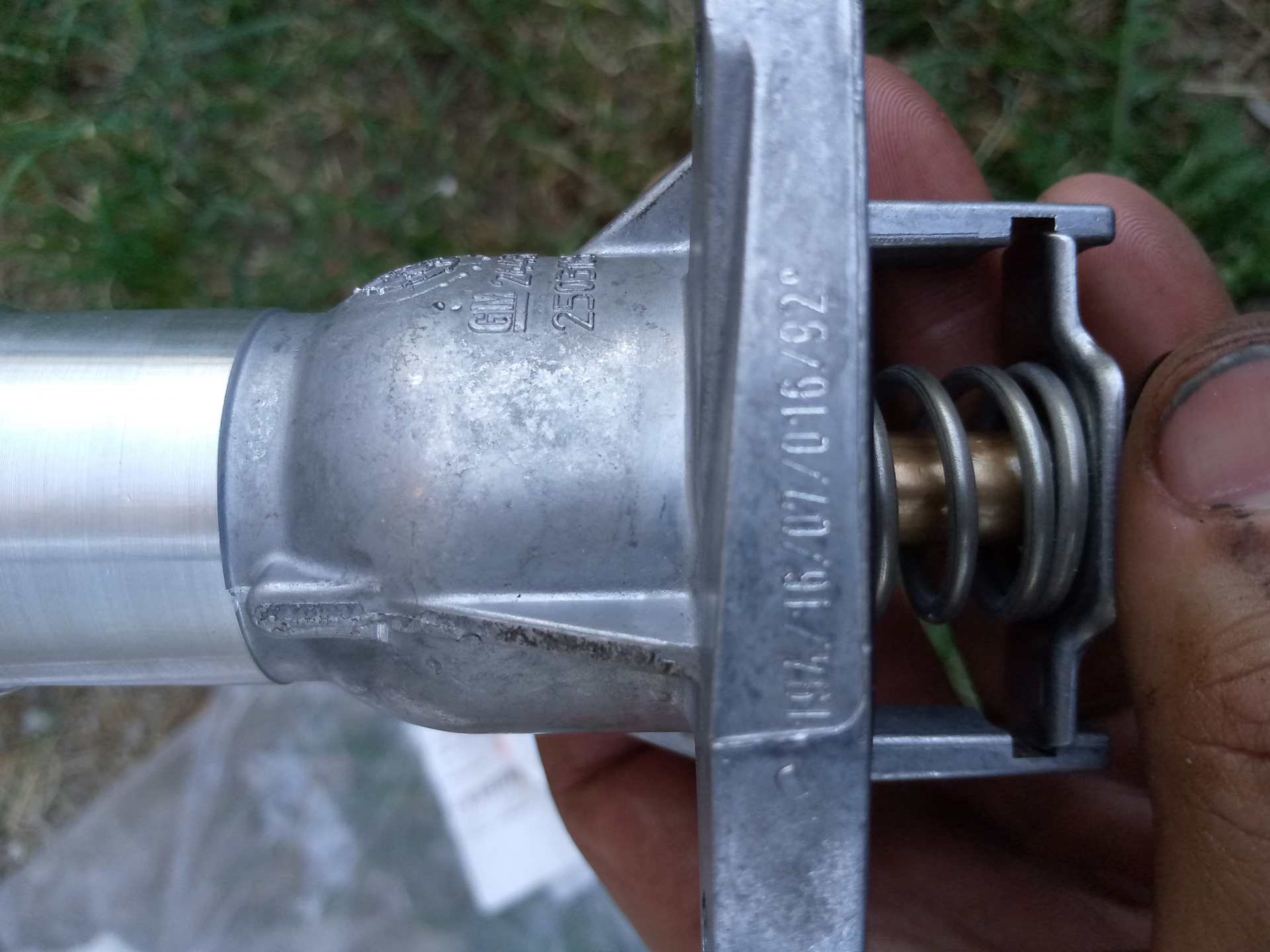

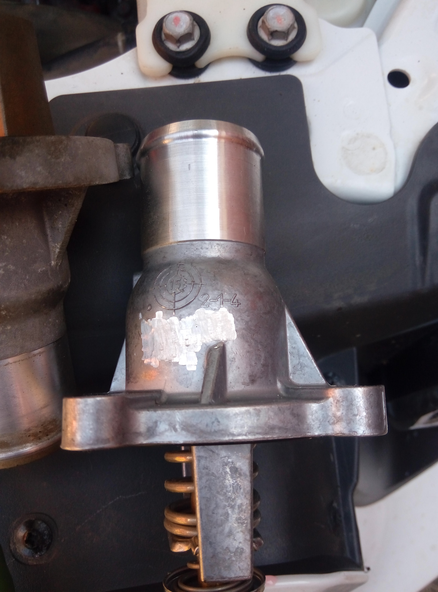

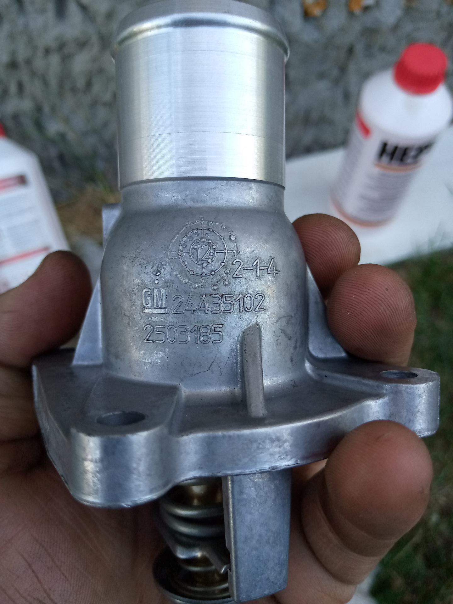

Но вот поддался "моде" и решился на замену термостата на 92 градуса. Плюс ко всем термостат всё равно надо менять, т.к. стоящий на тот момент подклинивал и открывался только принудительно нагревателем — у меня вышла обратная поломка, не как у всех — механическая часть сломалась, а нагреватель работает. Ну что ж решено, значит покупаем и выбираем время. Приехал тот самый термостат от ИНСИГНИИ 24435102 и понеслась. Кстати прокладку надо заказывать отдельно (по совету Володи kvg32) взял оригинал 55351449. Ну естественно надо запастись антифризом — я покупаю HEPU концентрат и воду, мешаю 1:1.
В качестве обманки поставил резистор 160 Ом 2Вт, взял у знакомого электронщика, он раньше занимался ремонт всякой техники (отдал даром) — фот не делал. Хотел попробовать из старого термостата выдернуть нагреватель и воткнуть его, но ни чего не получилось. Пробка из системы вышла на удивление быстро — никак обычно.
Из наблюдений, покатавшись пару дней: температура на ходу 91-94 — бывает падает и ниже. В пробке не долго стоял до 97 поднялась. Утром сегодня стояли и толкались долго, на улице +27, температура поднялась выше 100 градусов, но стоило выехать из "пробки" сразу же упала.
Прошивать пока не буду — честно жалко денег, предстоит еще 100 % замена задних тормозов, а там уже будет видно. Может буду ждать момента, когда придется выбить катализатор и тогда прошить всё сразу.

P.S. Дополнение 09.07.19.
Я был противником данной переделки (ил колхоза), но после многих размышлений и наблюдений за другими АВЕОВОДАМИ решился и сам поменять, но просто ждал, когда необходима будет замена, а не просто заменить рабочий. Плюс такой же противник был знакомый ( kvg32 ), который уже отъездил год с "холодным термостатом" и на данной момент вроде как не пожалел.
Что отметил для себя: машина стала по резвее, чуть-чуть динамики добавилось (может это конечно просто самовнушение), но самое главное расход упал — ЭТО ФАКТ. В 95-ти % заправляюсь когда загорается лампочка на 1500, одного и тоге же бензина, на одной и той же заправке. Если раньше на 32 литра проезжал 350-360 км, то теперь 390-410 км. Последний раз на прошлой неделе заправился в понедельник так же 32 литра и проехал 485км. Стиль езды особо не менял, так же трасса/город, так же обгоны, средняя скорость на трассе 100-110 км, в городе пробки естественно никто не убрал.

Я не жалею. По городу температура не поднимается выше 95, на трассе не выше 91 — сегодня наблюдал.
Трасса: Липецк-Воронеж-Липецк, температура воздуха 26-27гр. Скорость 120к/ч — 92-93гр. 130 и более 94 и дальше не двигается. Температура масла в акпп от 95 до 100гр в этих пределах.
В общем система охлаждения, приобрела статус классической) Расход топлива не изменился

Вопрос по прокладке — оригинал от инсигнии?
Корпуса термосов одинаковые, прокладки соответственно тоже
Наш номер другой 1338351. Внешне один в один. Разобрался, 1338351 — модернизированная.
Так и есть. Берите любой из них, который будет дешевле на момент заказа
У меня теперь две запасные прокладки)
Одна с корпусом шла, вторая с термосом…
Оригинал отдельно покупал

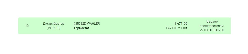

А теперь внимание термостат Wahler 435792D. Как говорится найдите несколько отличий?!
К стати идёт уже с прокладкой.
XaLturchik
Вроде никакой разницы кроме затертой надписи. Цена?
Я брал за. 1400 рублей.
Ну да подешевле. Ну мне и так термостат не дорого обошелся.

У меня нагреватель снялся легко, в него и впаивал резистор. В магазине радиодеталей 5 р стоит) только на 150 Ом ставил, но это не суть) красивый термос гм, у меня спилена эта штамповка… можно в пробке вкл кондей. Карлосон будет принудительно воздух гонять
