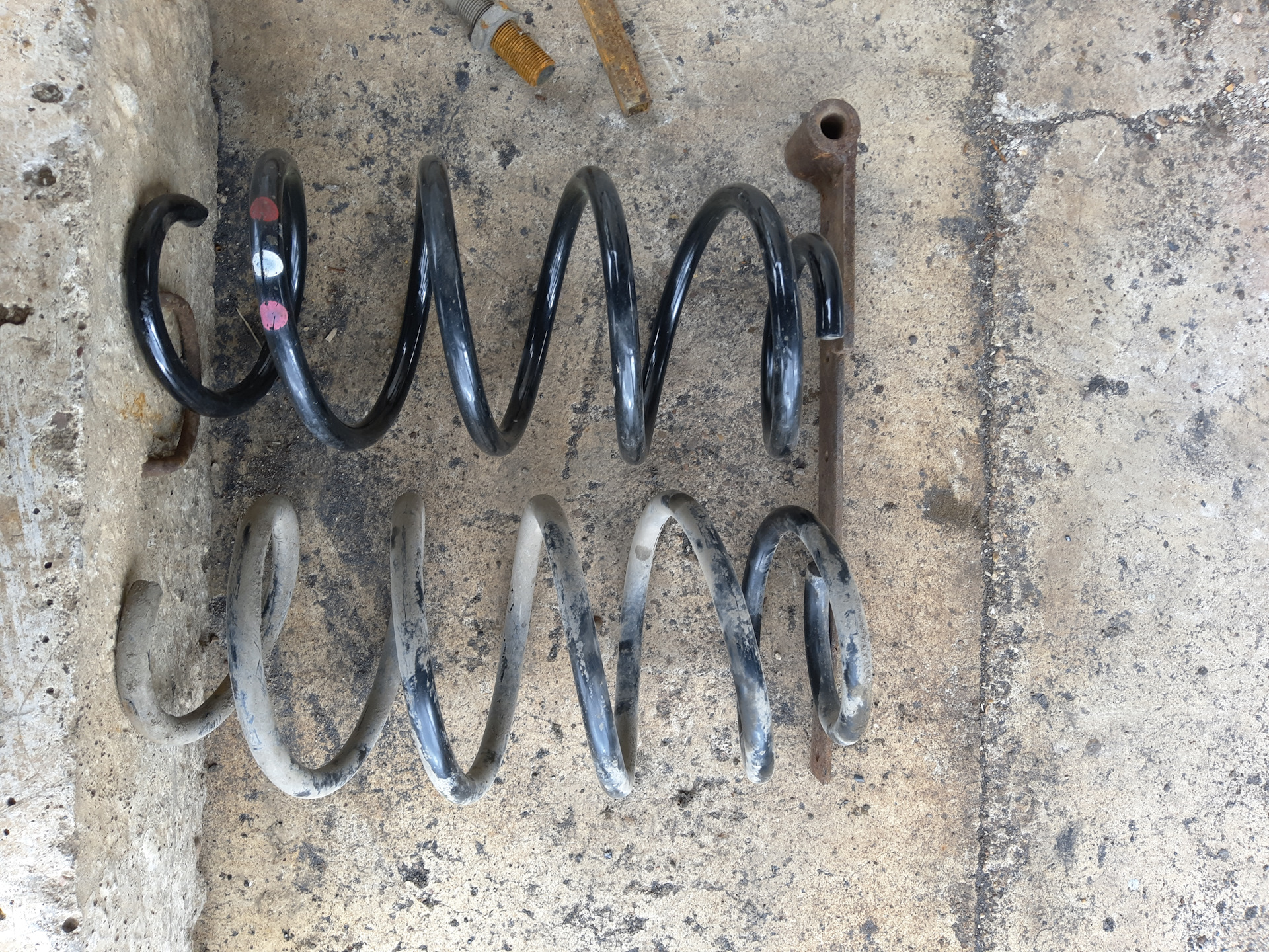

Решил поставить били б6 на пробу +оригинал пружины от РС А5
Исходные данные: стойки ППД + евро пружины (38мм вкруг оц центра ступицы до арки)

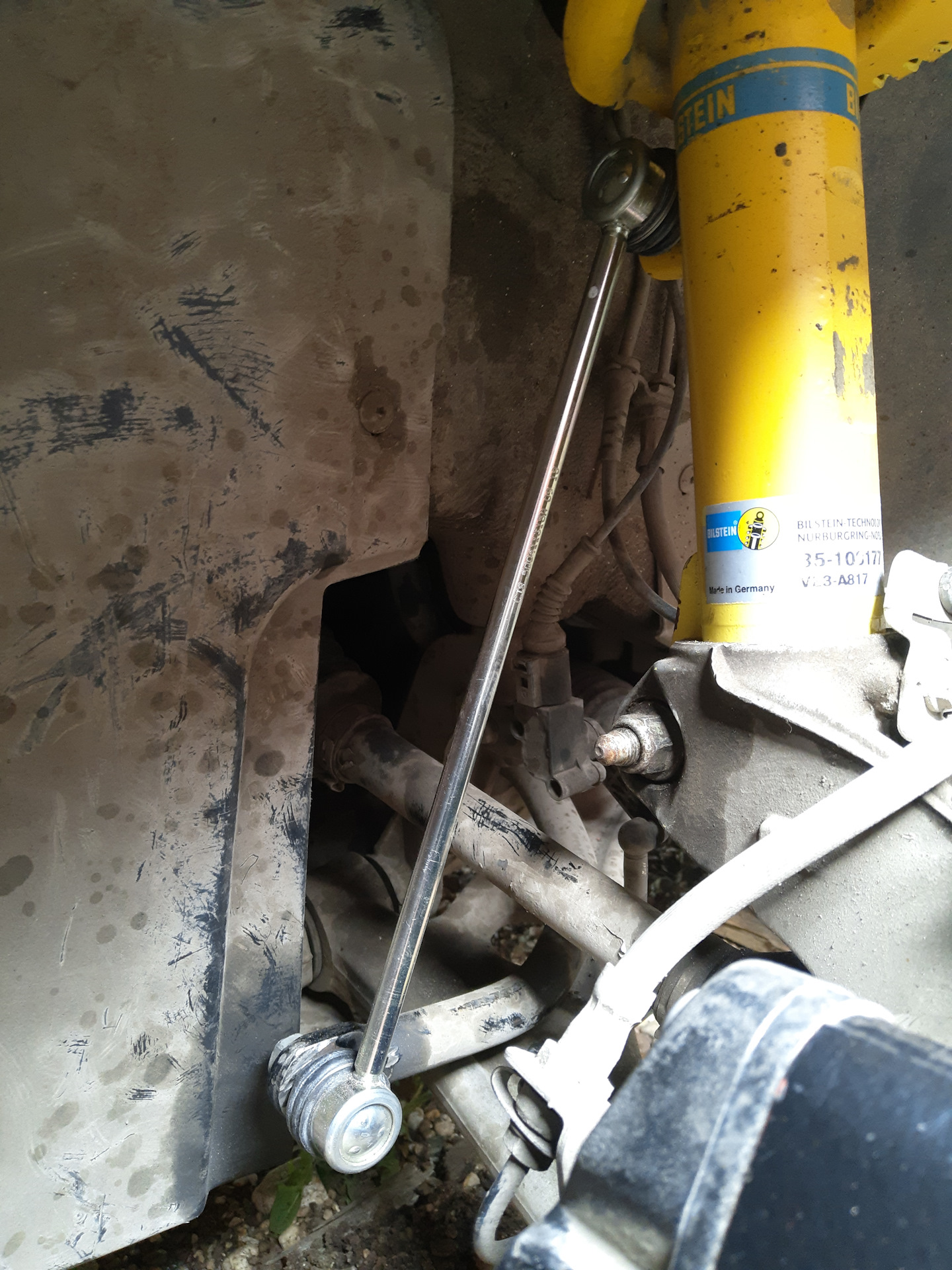

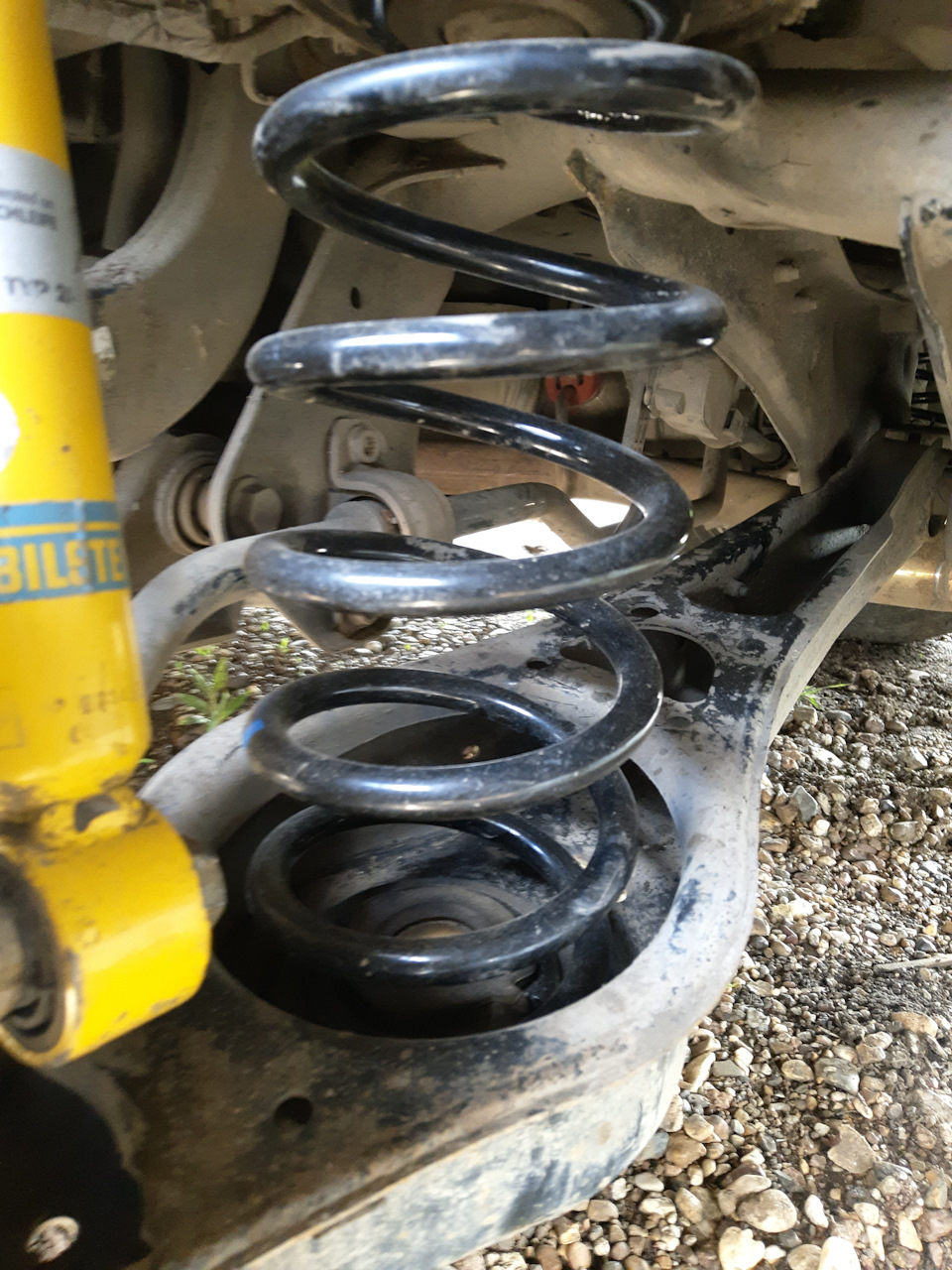

Итак установка простая ничего сложного нет(делал все сам) несколько фоток:

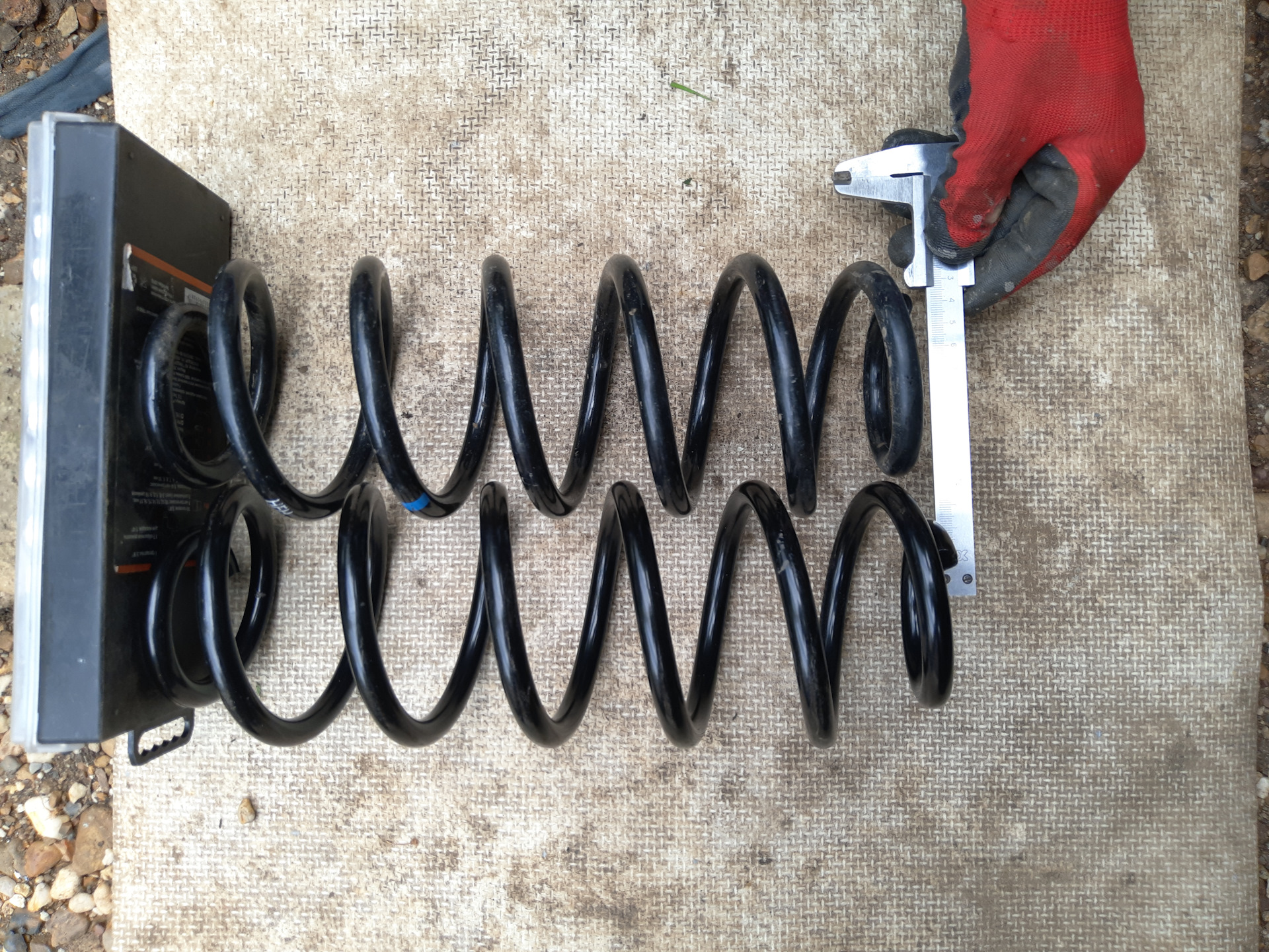

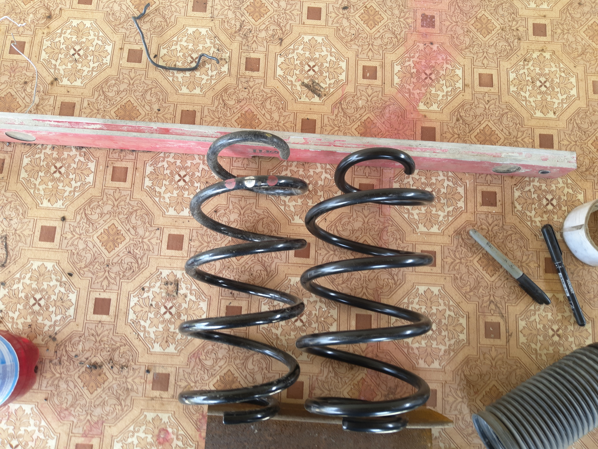

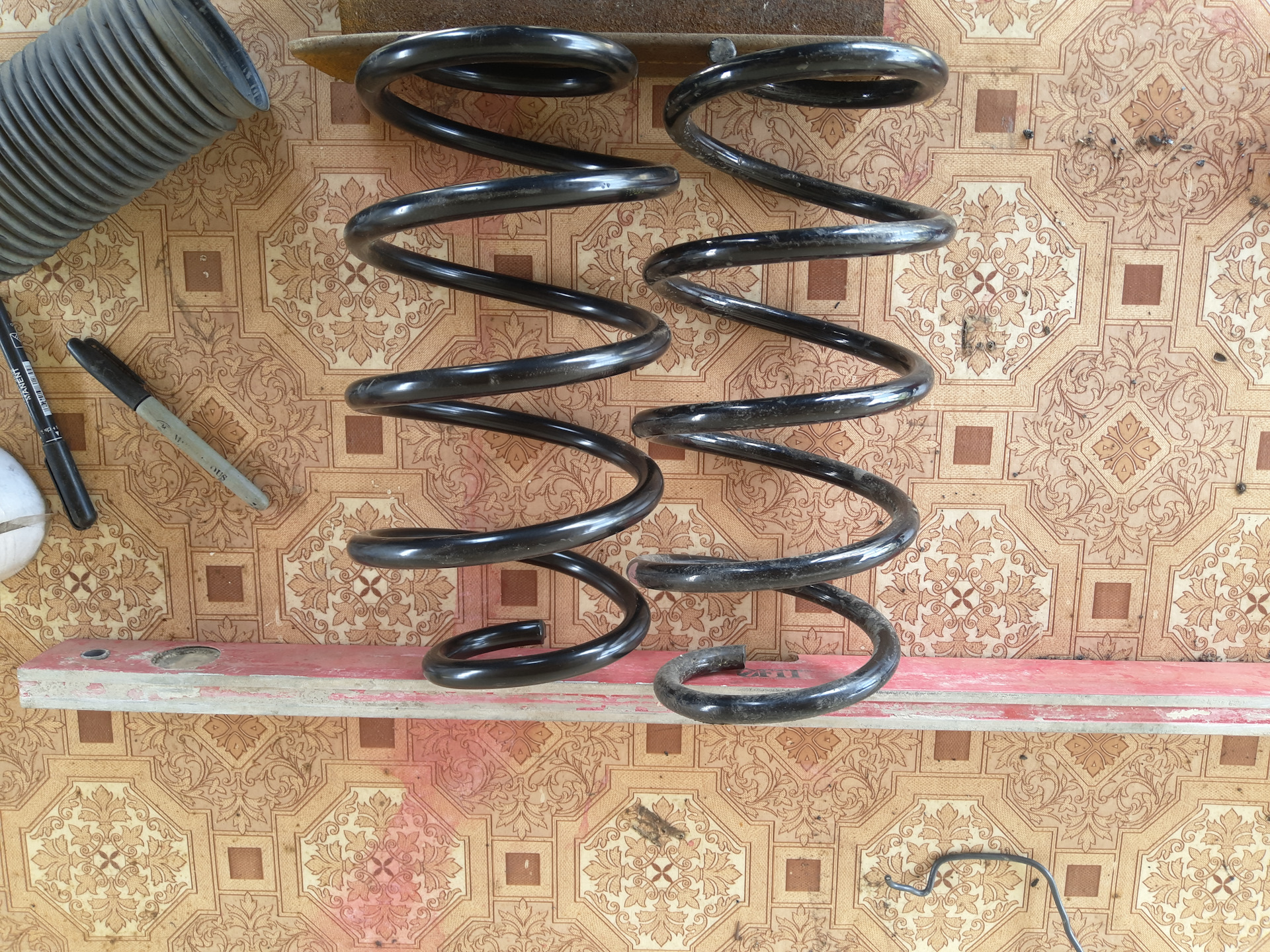

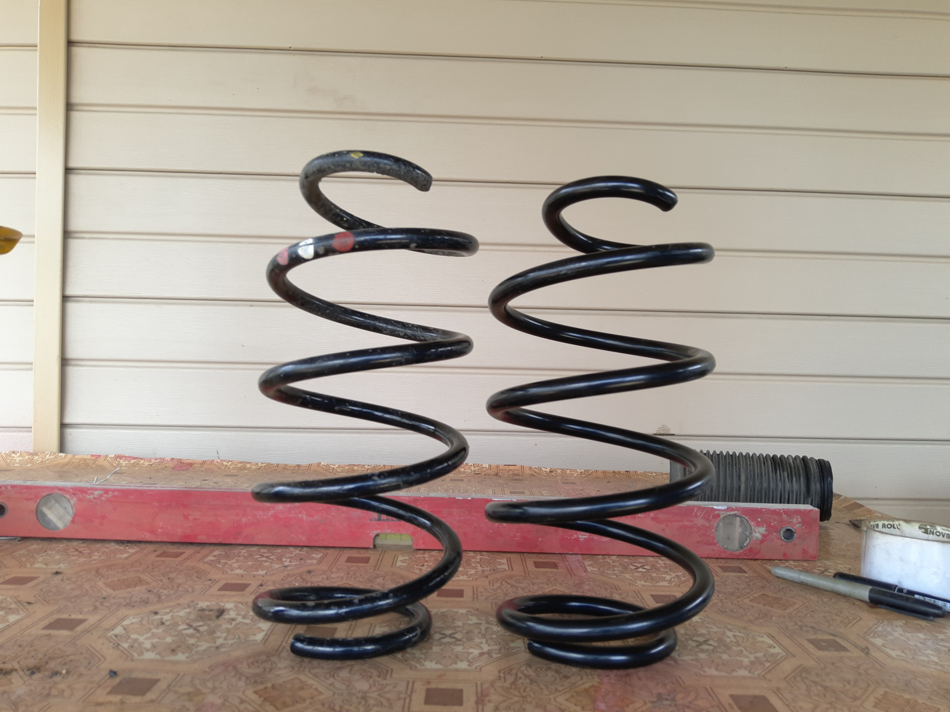

Разница между пружинами:

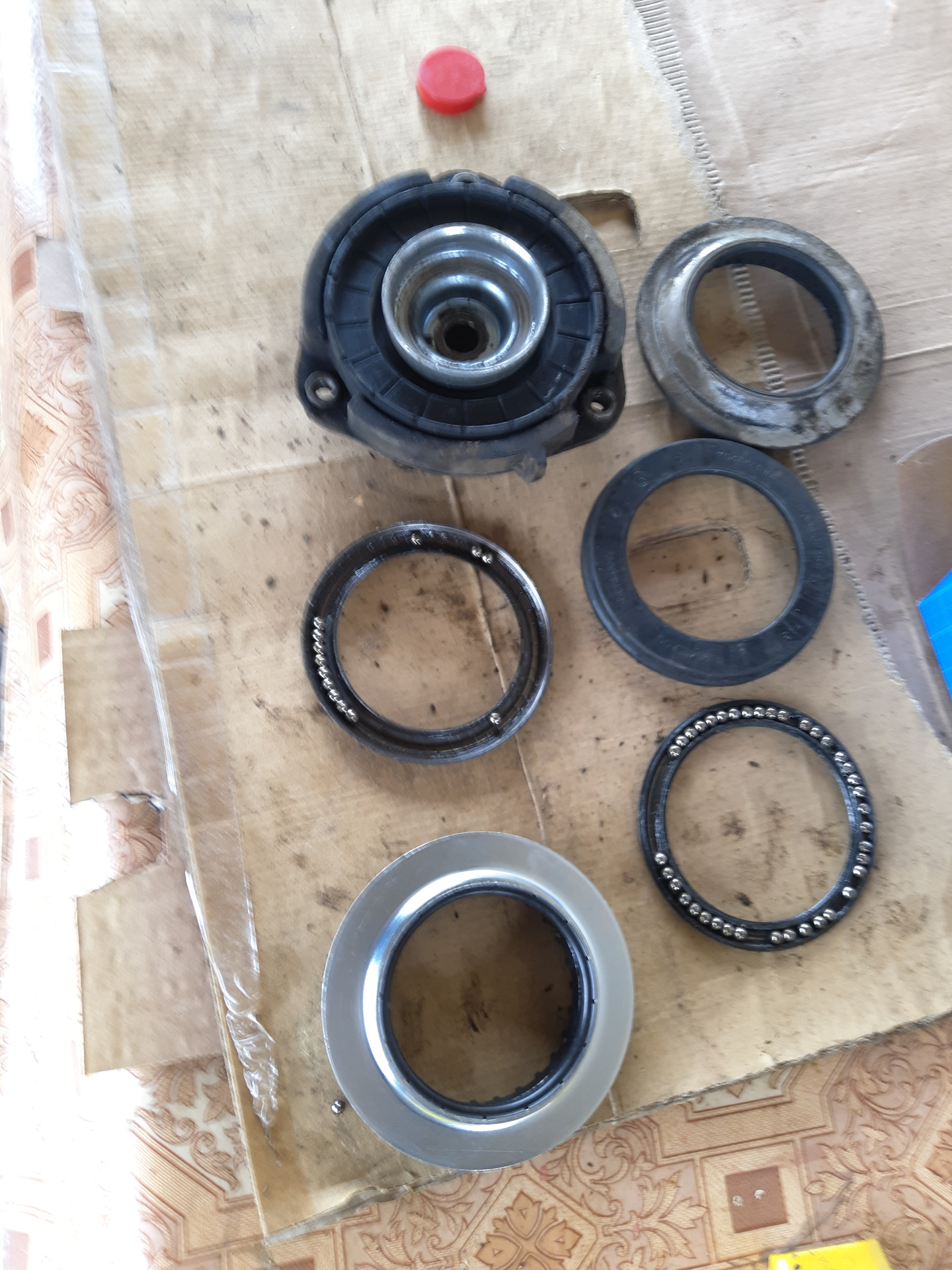

Опорник старый раскрошился весь хоть и не стучал

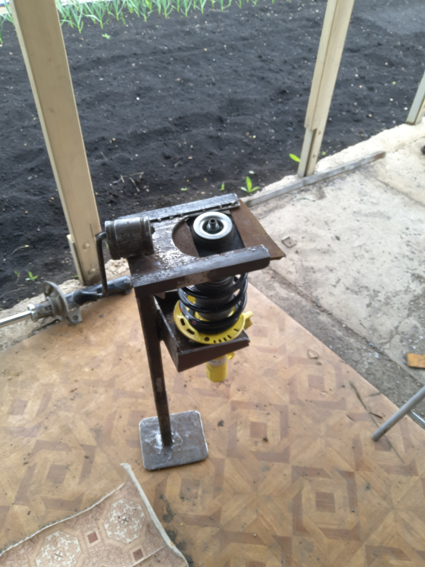

Моя новая прибулда для сжатия стоек version 2)))

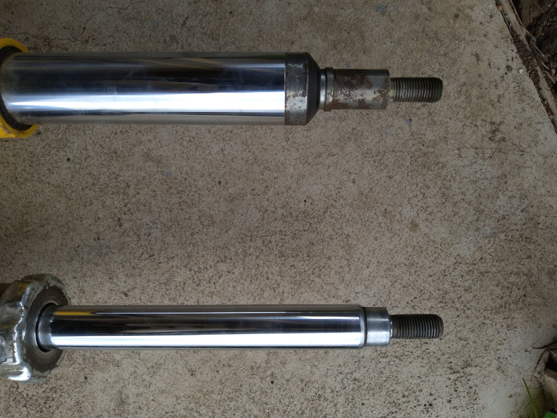

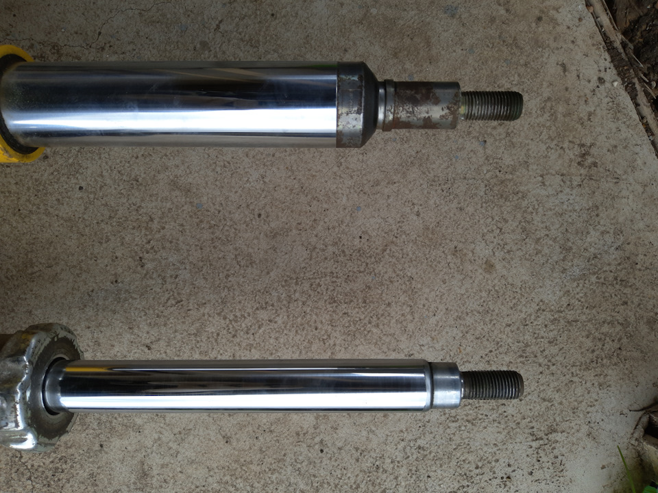

разница в штоках :
новые стойки стаба ремкомплект оригинал
Что мы теперь имеем Пружины РС а5 седан на дсг+бильштаны, поездив какое то время произвел замеры иии печаль боль( Перед стал 38,2мм а зад наоборот упал до 36мм очень даже не плохо в принципе как и хотел уронить на парочку см
НЕ нужно мне говорить типо вот октавия тяжелее спереди и тд и тп, перед всем этим я изучал этот вопрос очень долго и полностью разобрался с весовыми нагрузками, ВНИМАНИЕ весовая нагрузка пружины рс и моя совпали грамм грамм 756-795кг задние там отличие на 1 весовую категорию что уже не по сути не важно.
В общем решил брать евро спорт пружины написал Jussi как обычно все быстро, он мне подобрал по вину (евроспорт) и вот что мы имеем пружины аналог от той же РС, если пробить по номерам, но Дима уверил что будет совершенно другой результат и именно тот который мне нужен и почти оказался прав (мне не хватило еще 10мм) ну это уже не страшно

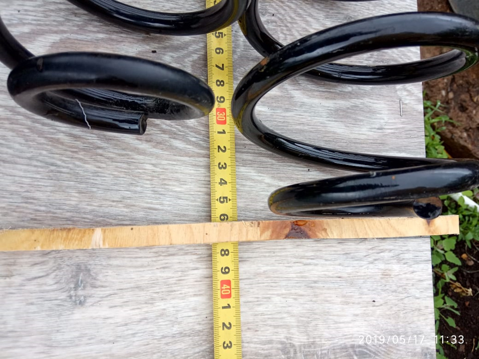

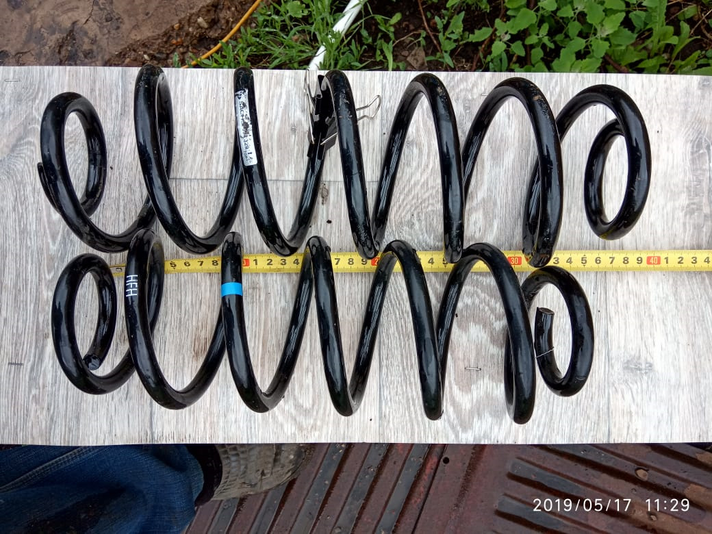

Смотрим разницу между Ориг РС и аналогом от Лесджофорс :
У задних разница в 1,5 см в длине
С передними по сложнее и вот почему:
Толщина прутка на оригиналах меньше чем на лесжофорс не помню на сколько но существенно+
длина оригинала больше чем у аналога и заключительное различие это внутренний внешний диаметр самой пружины тоже уже не помню какой но визуально это видно
Итог таков: работа подвески на ориг пружинах намного лучше и это факт,
