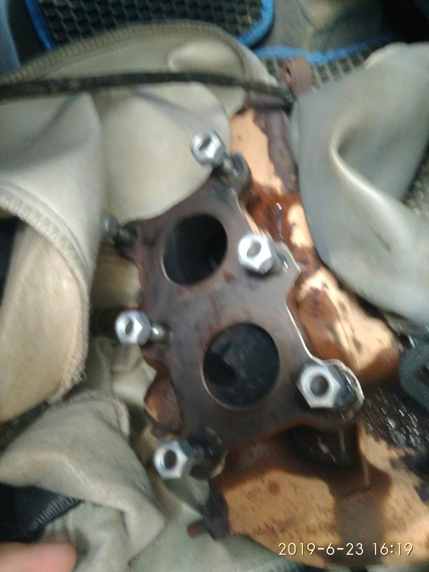

После того как обломил шпильку выпускного коллектора долго собирался ее поменять т.к. операция трудоёмкая (нужно снимать впускной коллектор) и требующая определенных затрат.Все резинки и прокладки были заменены на новые(оригинал), также были переварены гофры и звук "трактора" наконец то исчез.В сервисе где делали автомобиль шпильки выкрутить не смогли и позвонив мне в воскресенье предложили искать другой коллектор.Выбор был очень скудный, я нашел 2 коллектора, цена была на них 3 тысячи рублей и обломанные уши.Благо через друзей нашел человека который в воскресенье взялся выкрутить шпильки, по итогу 20 минут и новые шпильки на месте.Также пришлось посетить официального дилера т.к. шпильки из ГБЦ выкрутились вместе с гайками.

5.ШПИЛЬКА ВЫПУСКНОГО КОЛЛЕКТОРА
Артикул: N0445203
6 штук.
Гофры брал 45*100 фирмы ТIXONA.
