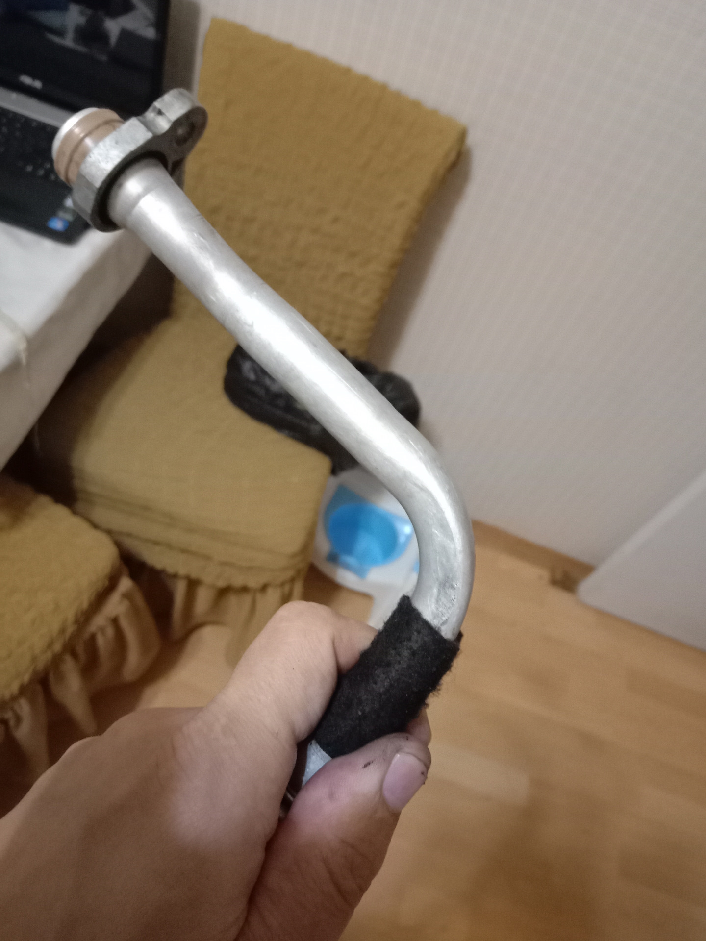

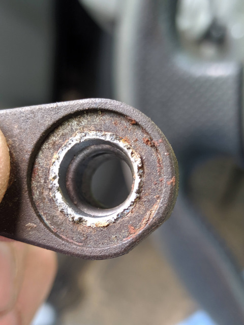

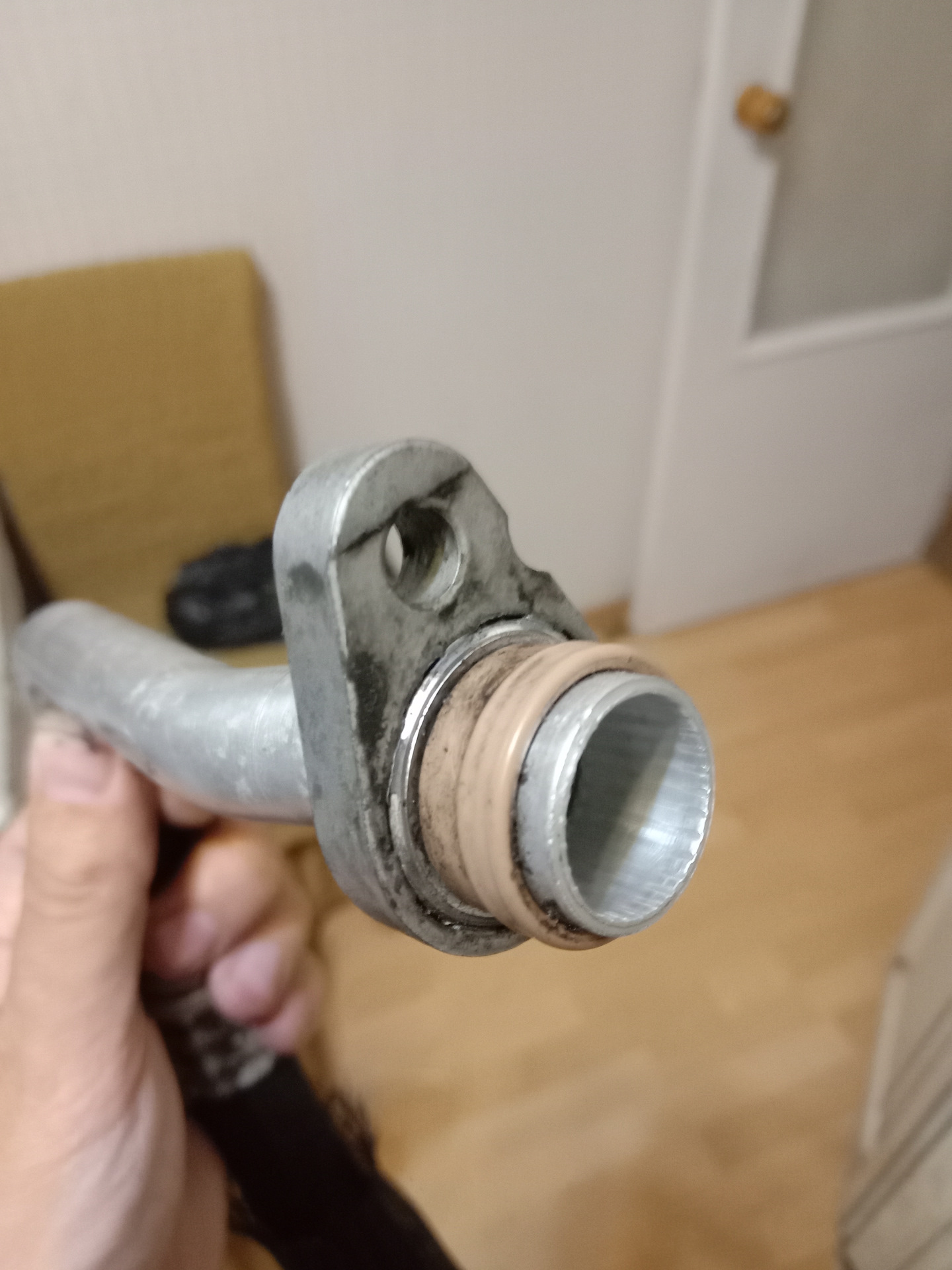

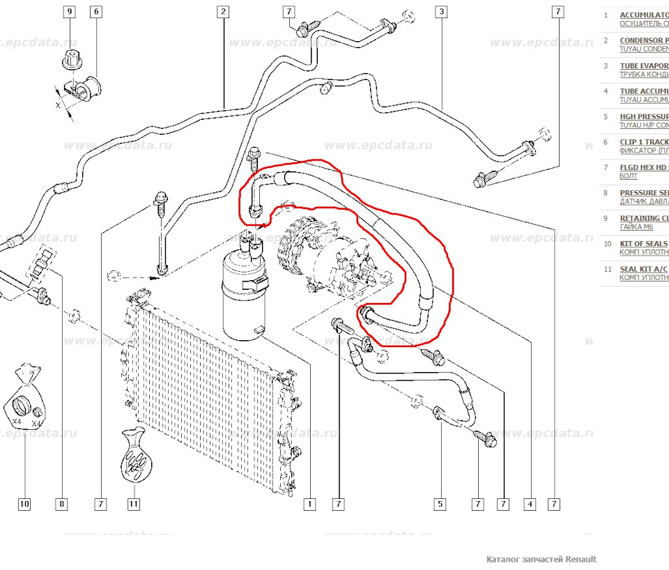

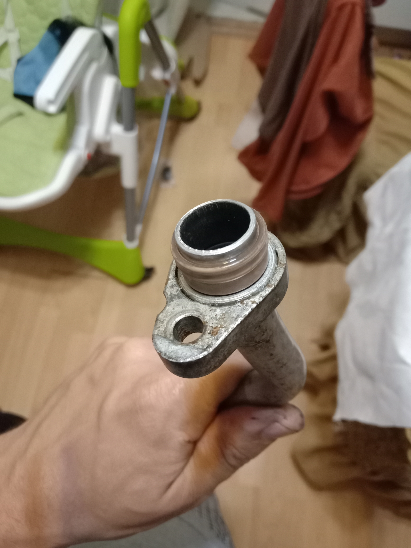

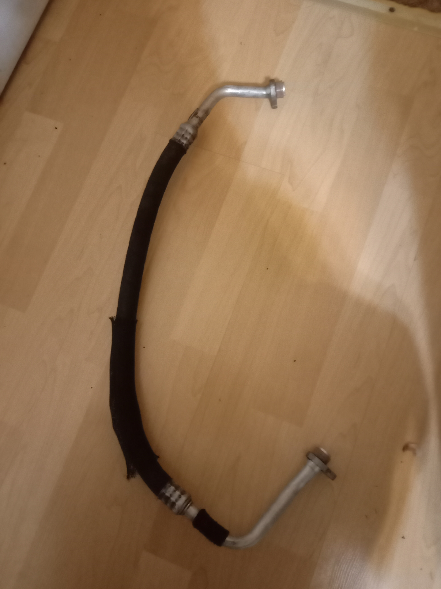

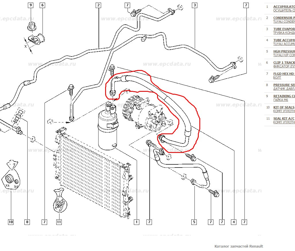

При покупке машины было понятно, что кондиционер чувствкет себя неважно.Каким то образом он работал, что для меня загадка, так как позже обнаружилась негерметичность патрубка кат.№8200247439.Как выяснилось его успешно можно самостоятельно отремонтировать с помощью ручной газовой горелки и припоя, но я пошел легким путем и заказал на разборке б/у патрубок за 1150р с учетом доставки.Новый патрубок стоит без доставки 5910 р .Также на drom.ru заказал б/у радиатор Delphi .Родной радиатор кондея высыпался скорее всего из-за реагентов которыми поливают дороги в Москве.А она большую часть жизни колесила именно по ней и области.радиатор кондея без доставки обошелся в 2100.За доставку оплата при получении.
