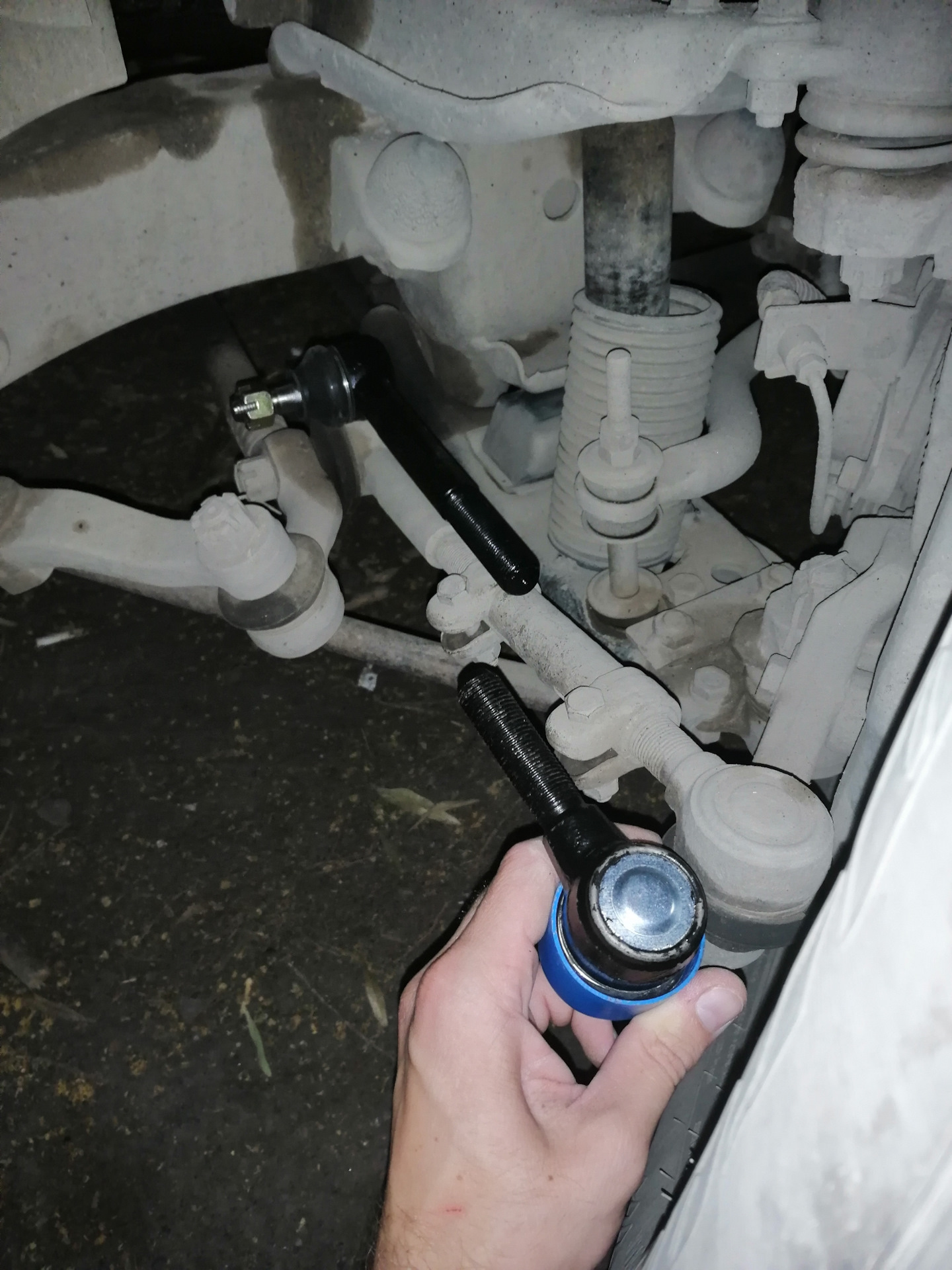

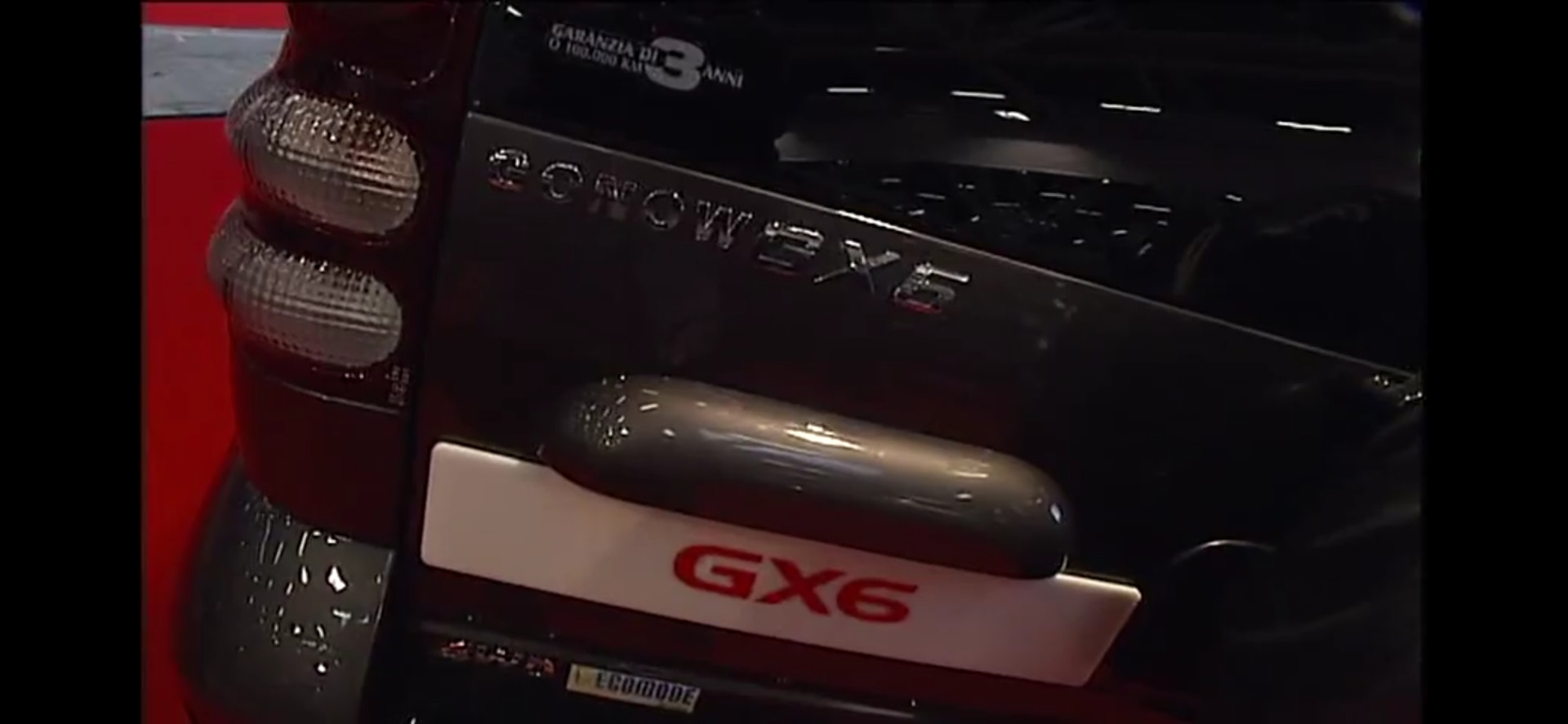

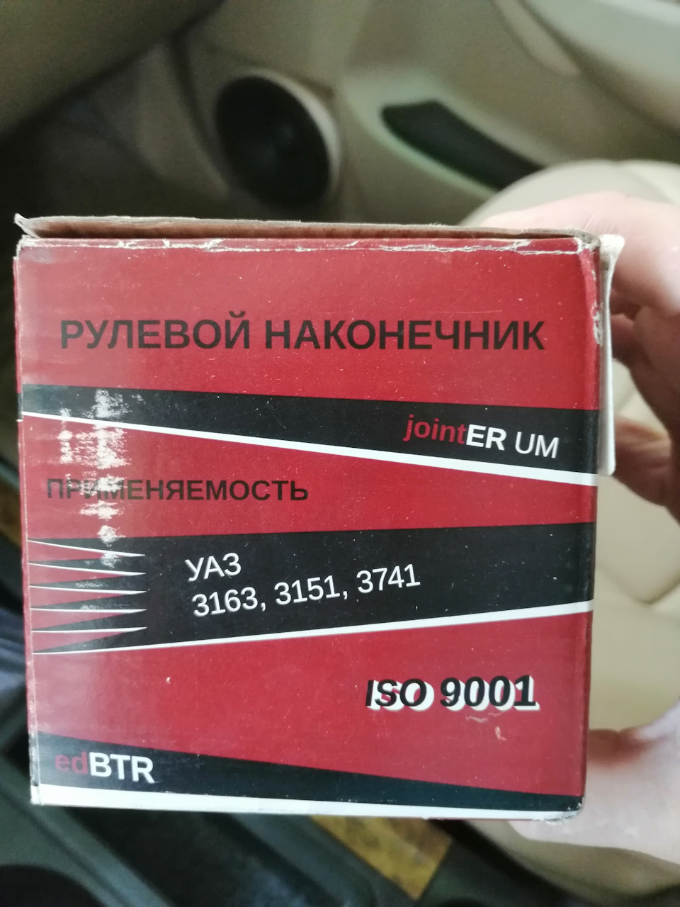

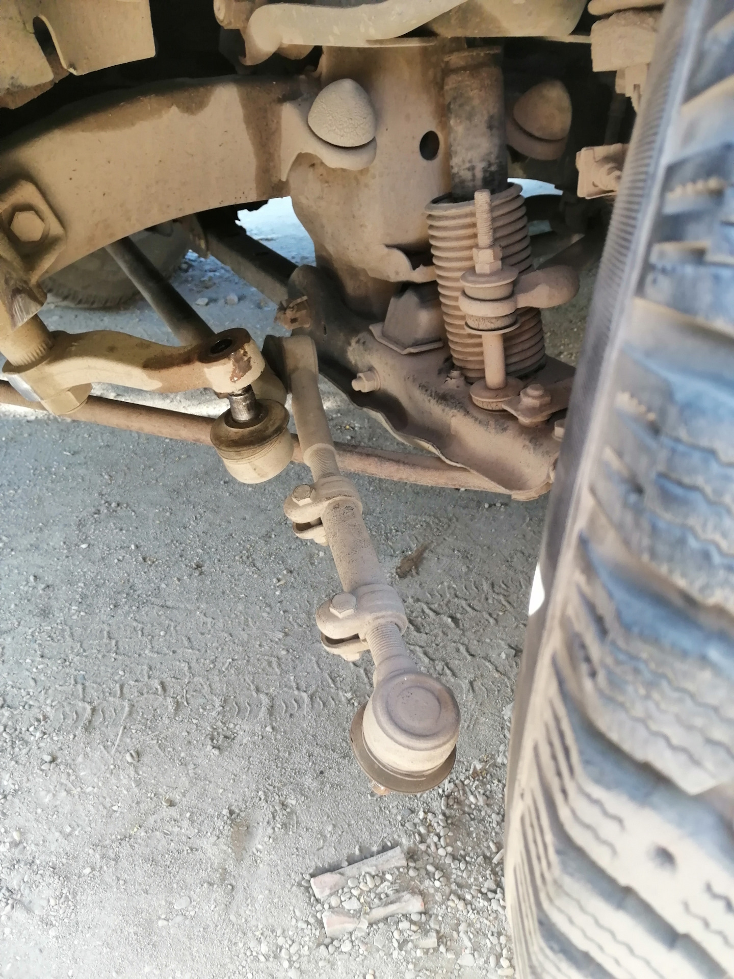

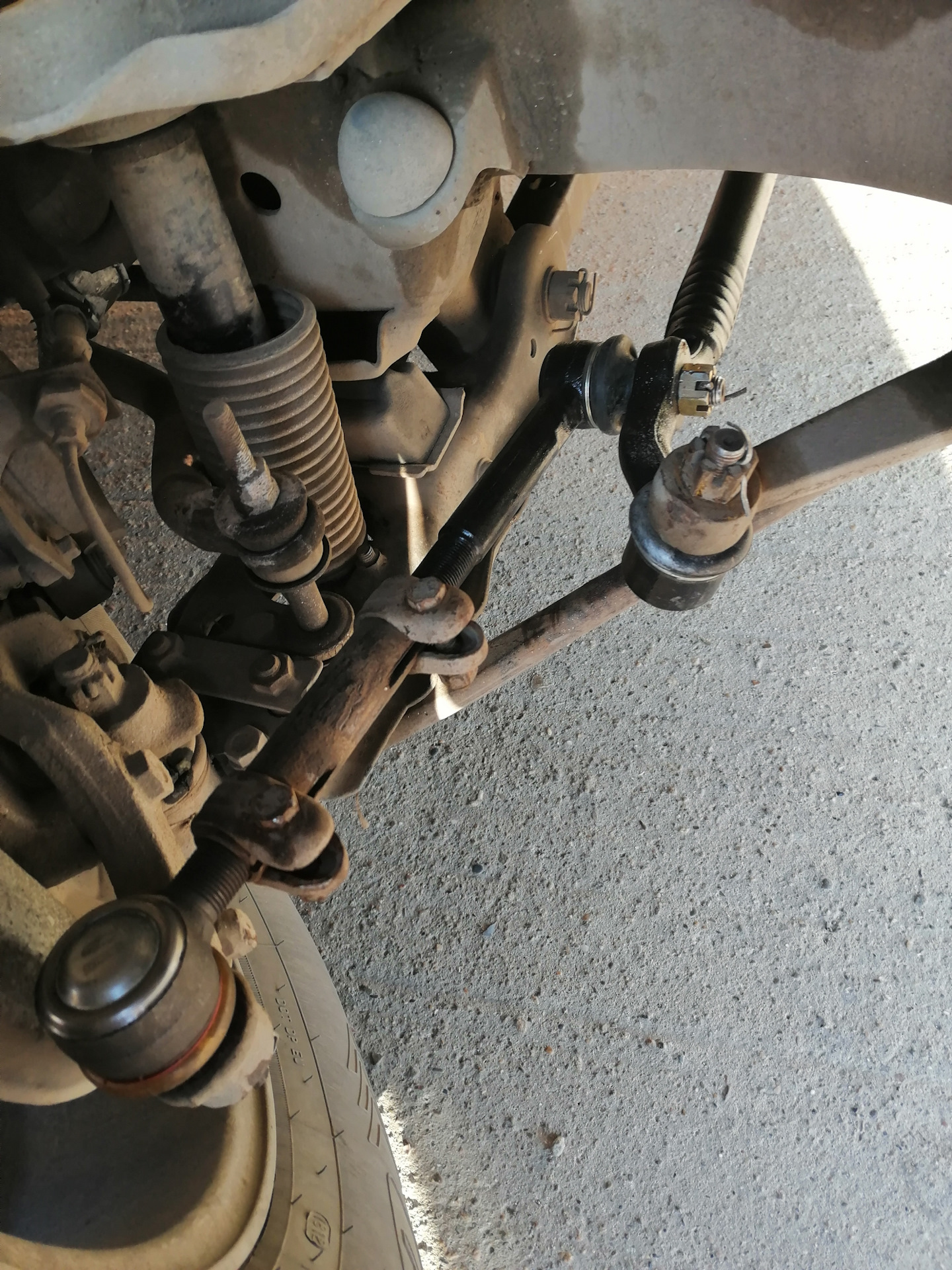

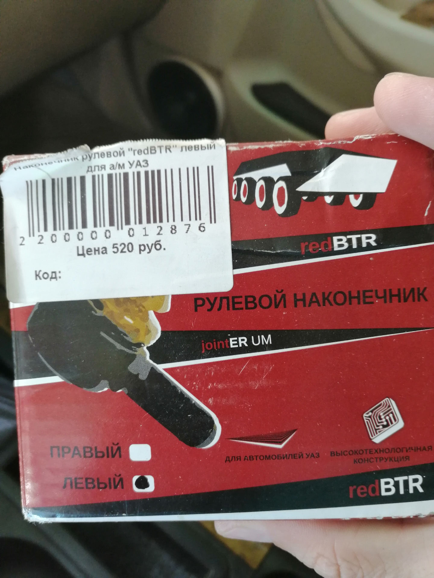

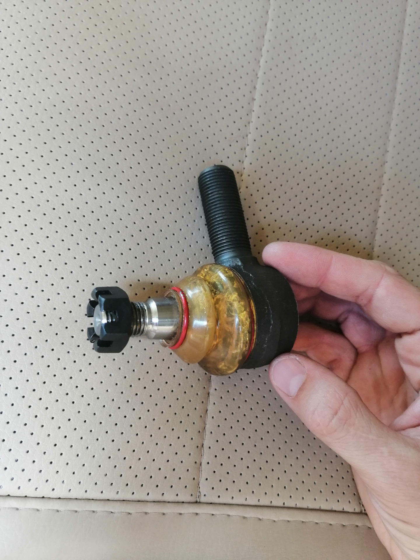

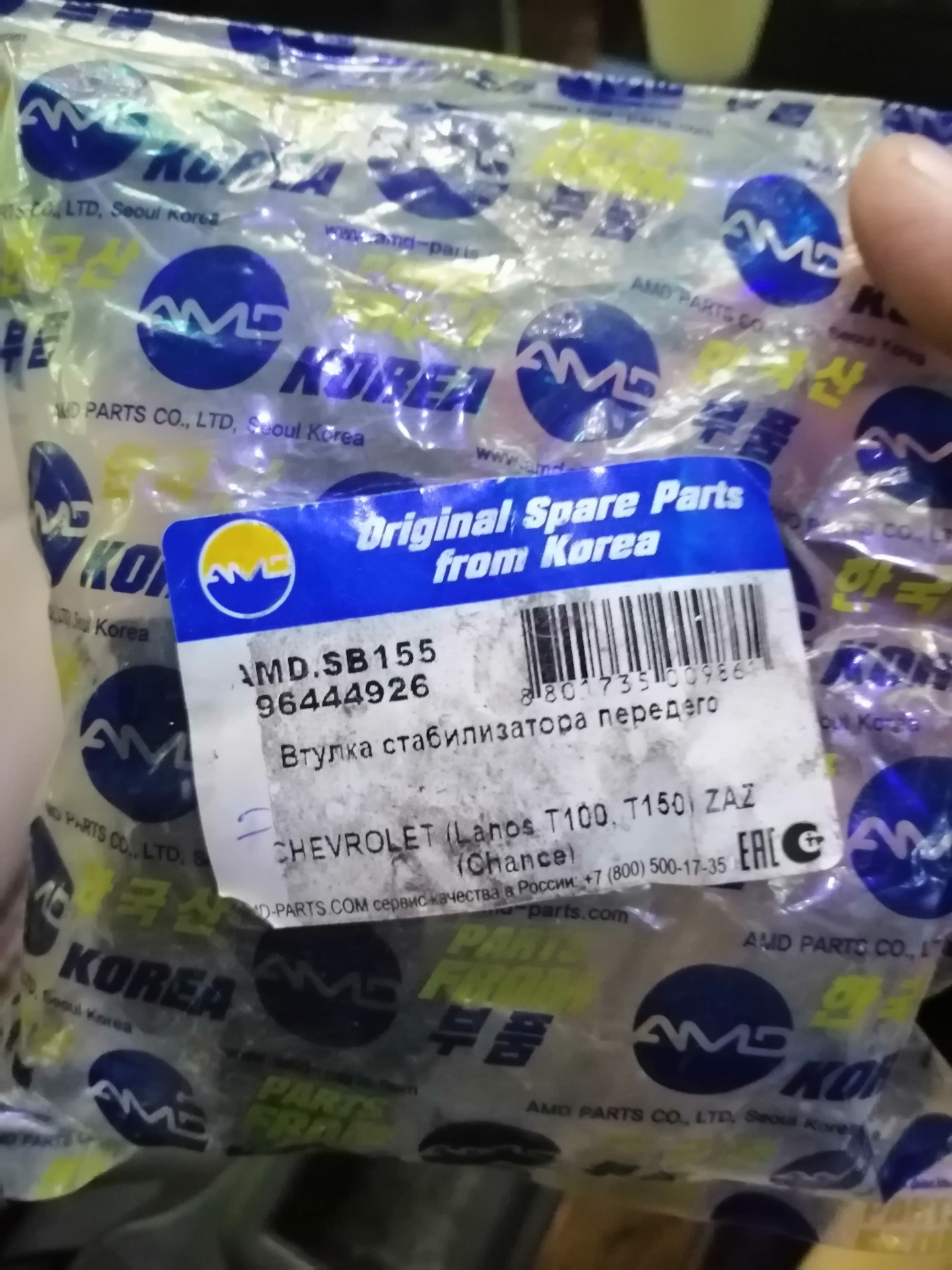

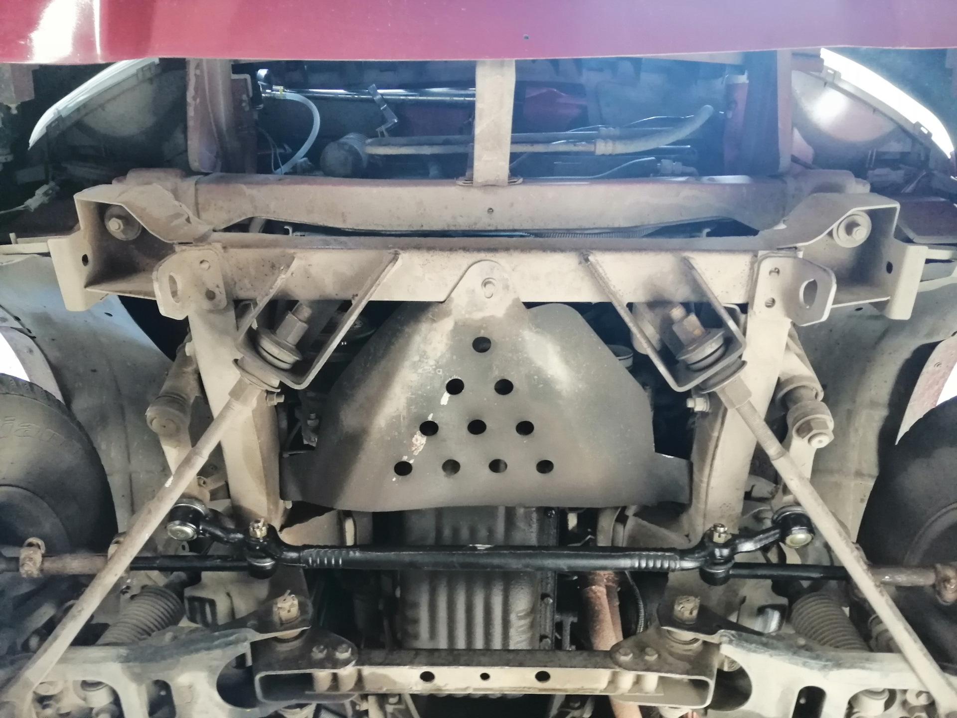

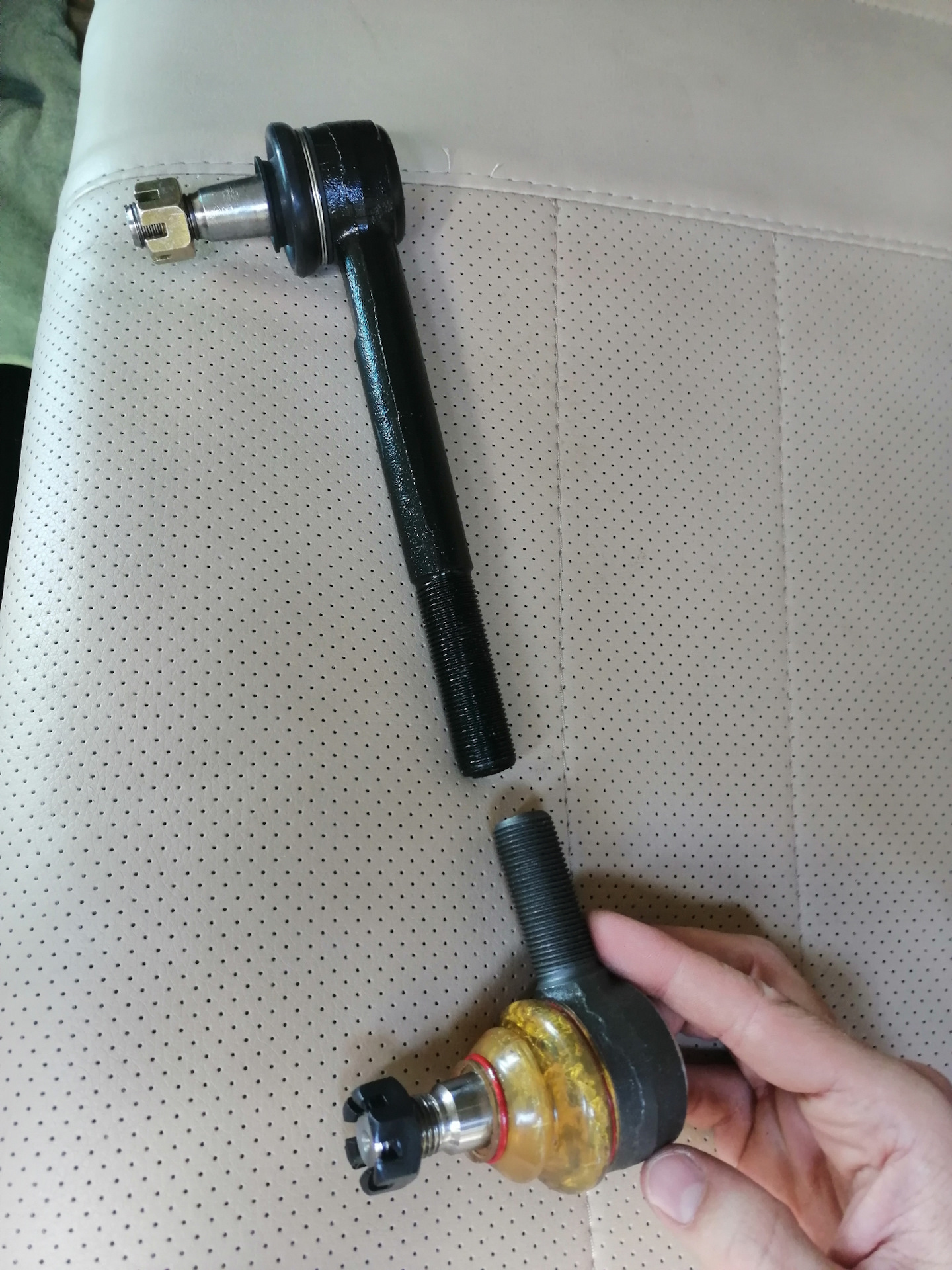

Доброго времени суток))))И так, зная о машине практически ничего я сталкнулся с такой проблемой как подбор запчастей, на exist и emex вин код просто не бьётся, название в ПТС выглядит как GA6461, но такого автомобиля не существует, в общем, нашел ролики на YouTube китайских автоконцернов за 2005 год, где они представляли свои новинки, оказывается автомобиль называется GX6… но это ни смогло решить проблем(В итоге методом заглядывания под другие китайские авто на парковках я выяснил что у меня рама и многие узлы сильно похожи на Great wall Deer, залез на exist, и заказал трапецию… Всё было круто, но короткие наконечники пришли тоньшеМетодом подбора выяснилось что наконечники один в один подходят от УАЗ, и конус и диаметр и шаг резьбы моё))).Брал два левых с обратной резьбой, так как у Great wall нет левого и правого наконечника… Длинные обы с обычной резьбойВзял фирмы RED BTR, много их хвалили на форуме УАЗа). Да и подкупило качество +прозрачные пыльники и большое количество смазки, кстати в китайских смазки не было вообще, от слова совсем!Менял сам, без подъёмника и даже домкрата))) благо клиренс позволяет)Поменял примерно часа за полтора у друга во дворе частного дома, хотел ещё сразу заменить фтулки стабилизатора, но сорвал болт в раме, и я понял что нужно будет ехать на СТО, выставил примерно на глаз схождение и поехал домойНа следующий день после работы, мне поменяли фтулки, и Го на развал))). Так же выяснилось что давление в шинах у меня было 3.1 🤨. Хотя должно быть 2.2Поправили схождение — 400р
