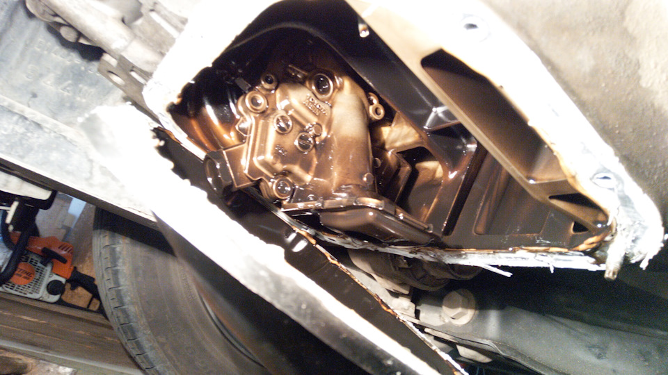

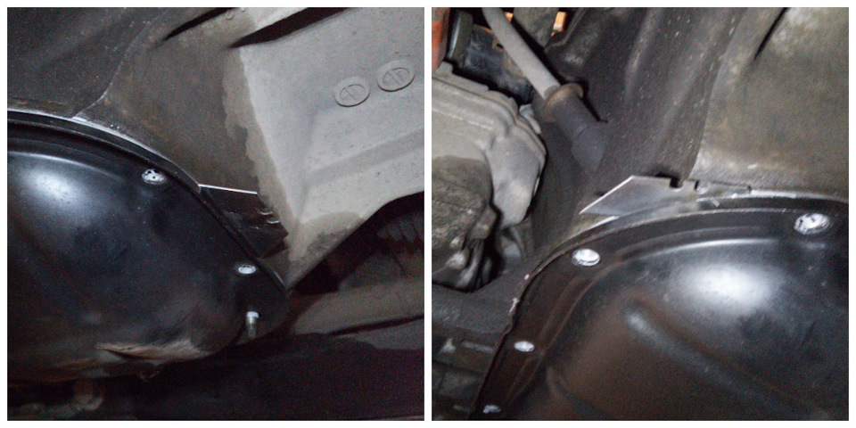

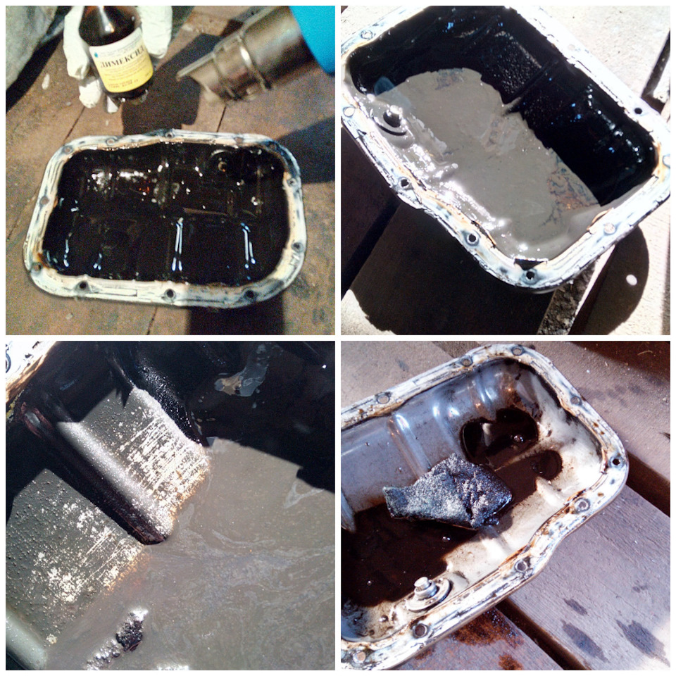

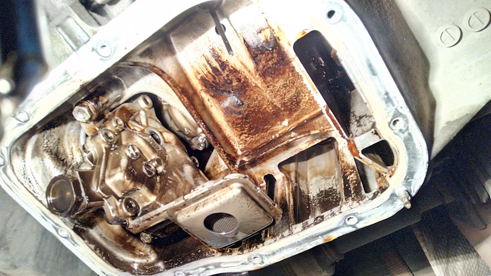

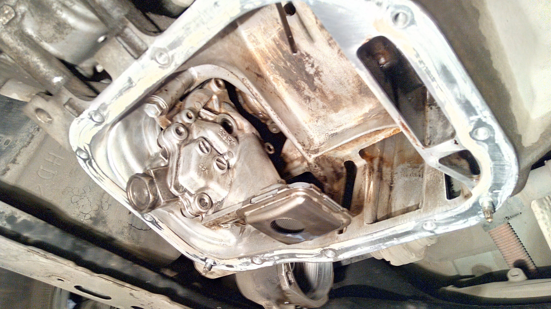

Далее нужно снять поддон. Тут пришлось повозиться, т.к. он у нас на герметике. Даже самая тонкая отвертка не пролазит между блоком и поддоном. Выход был найден — сменное лезвие монтажного ножа.
Аккуратно маленьким молоточком постукиваем и тонкогубцами вытаскиваем — и так 3 сторонам, потом уже можно поддеть отверткой.

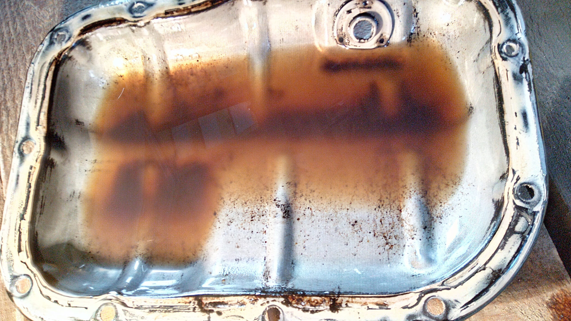

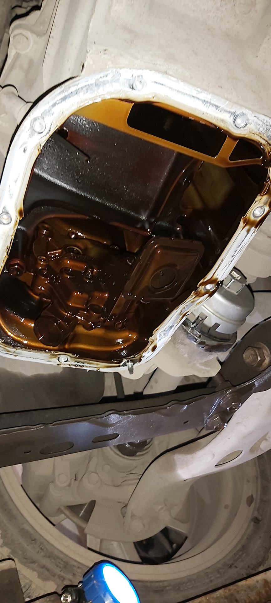

Откидываем поддон и ожидаемо видим нагар и отложения.

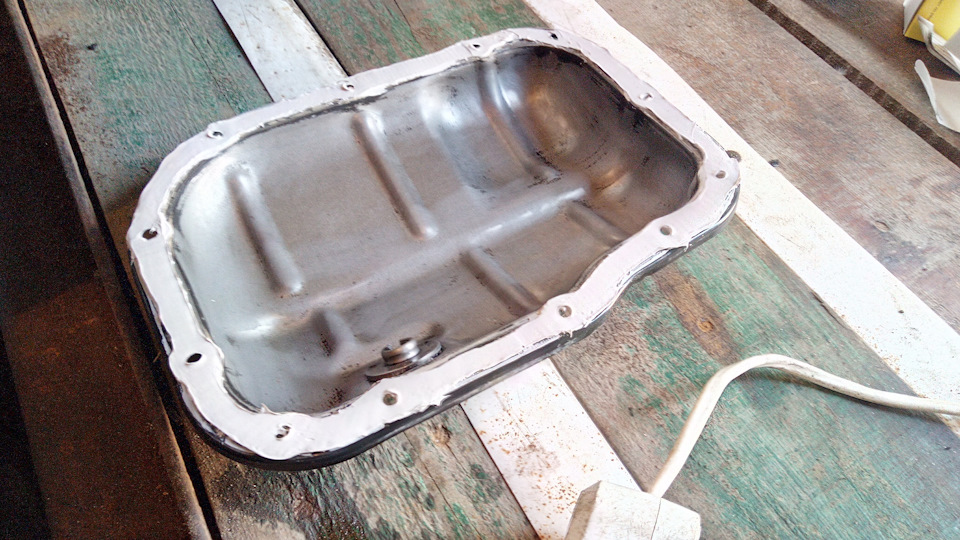

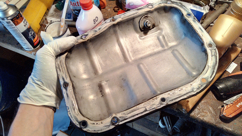

Для снятия краски хватает 1 флакончика, нагреть феном и потереть абразивной стороной губки для посуды (я взял просто губку целиком, и поролон тут же растворился до соплей)
Димексид, ска мощный.

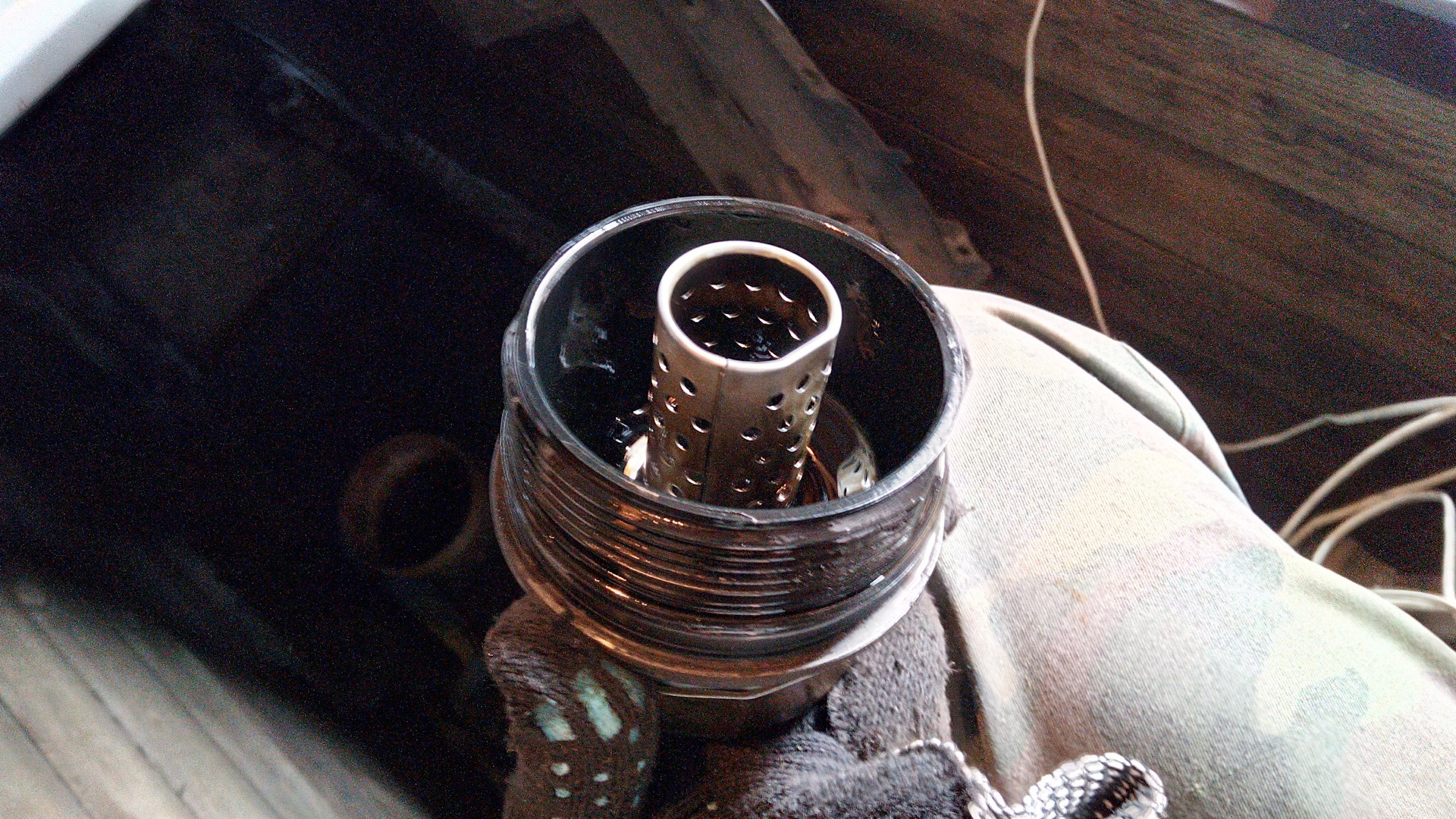

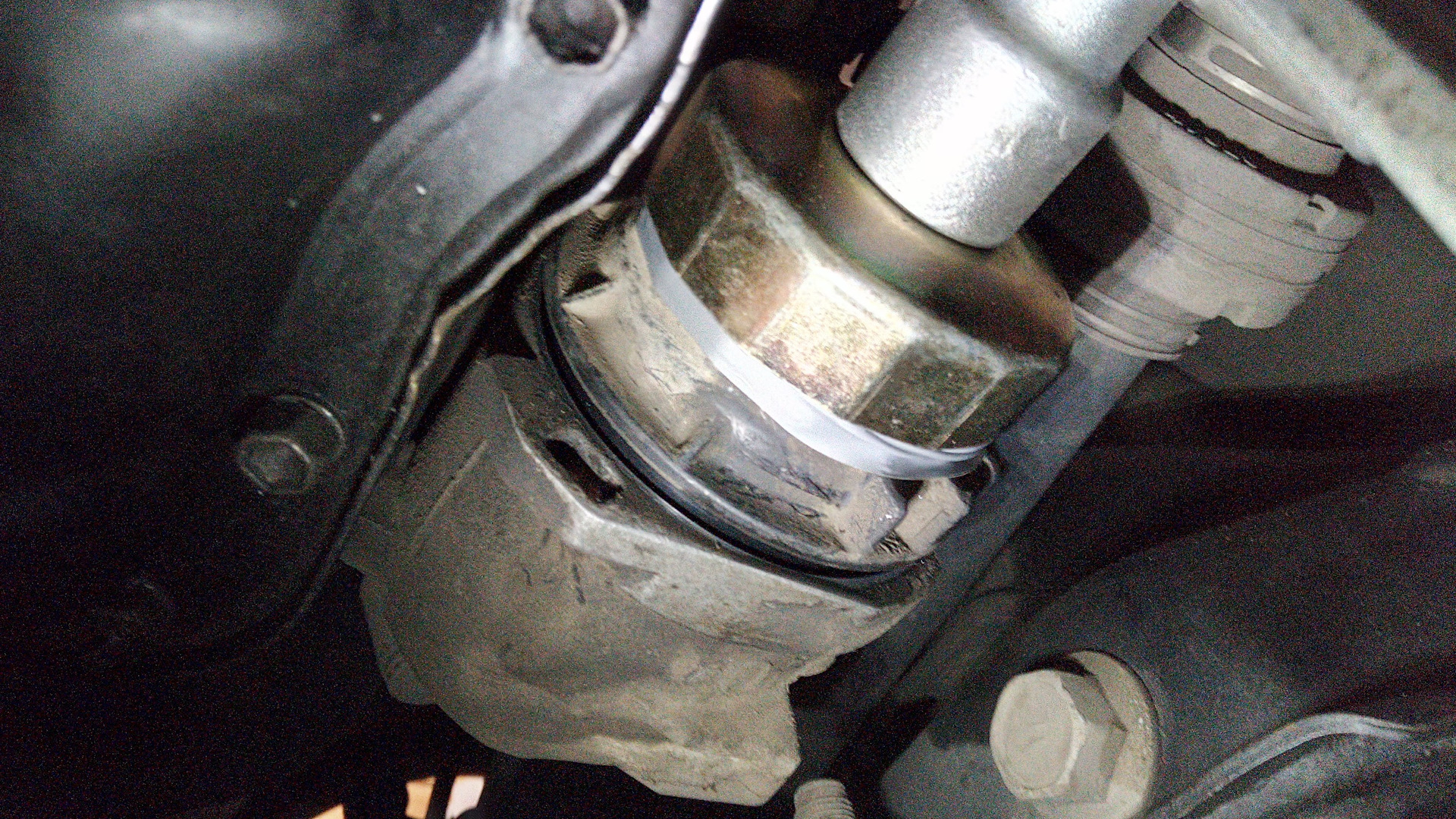

Далее надо поставить новый масляный фильтр и залить жижу.
У меня внезапно возникла проблема с крышкой фильтра — универсальный съемник не подошел и пришлось в срочном порядке ехать в магаз за съемником 65x14. Но и то он неплотно садится и пришлось еще намотать изоленты на крышку.

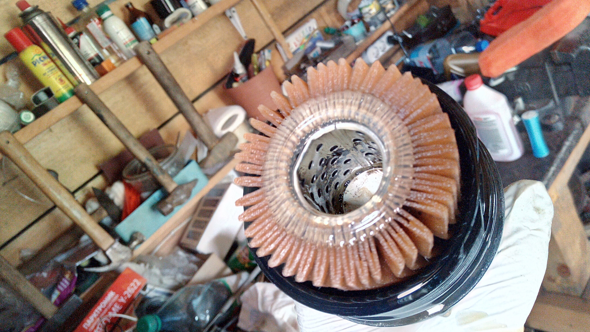

Крышка внутри естественно такая же загаженная и немного помятая предыдущими владельцами перфорированная трубка.

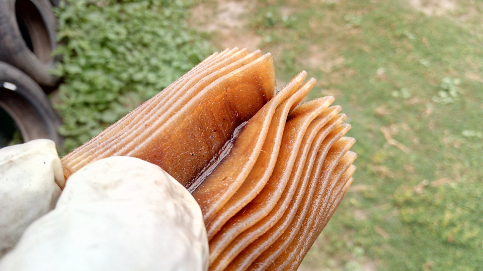

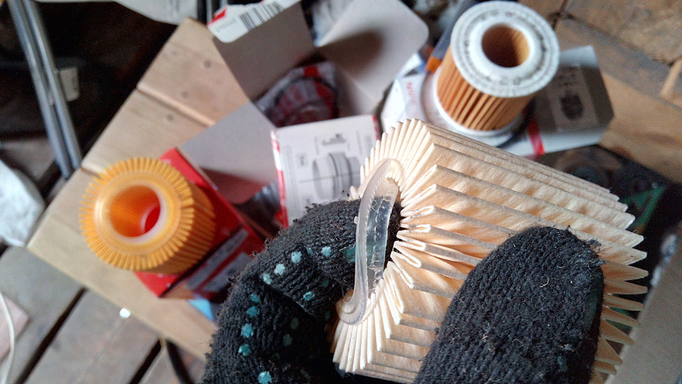

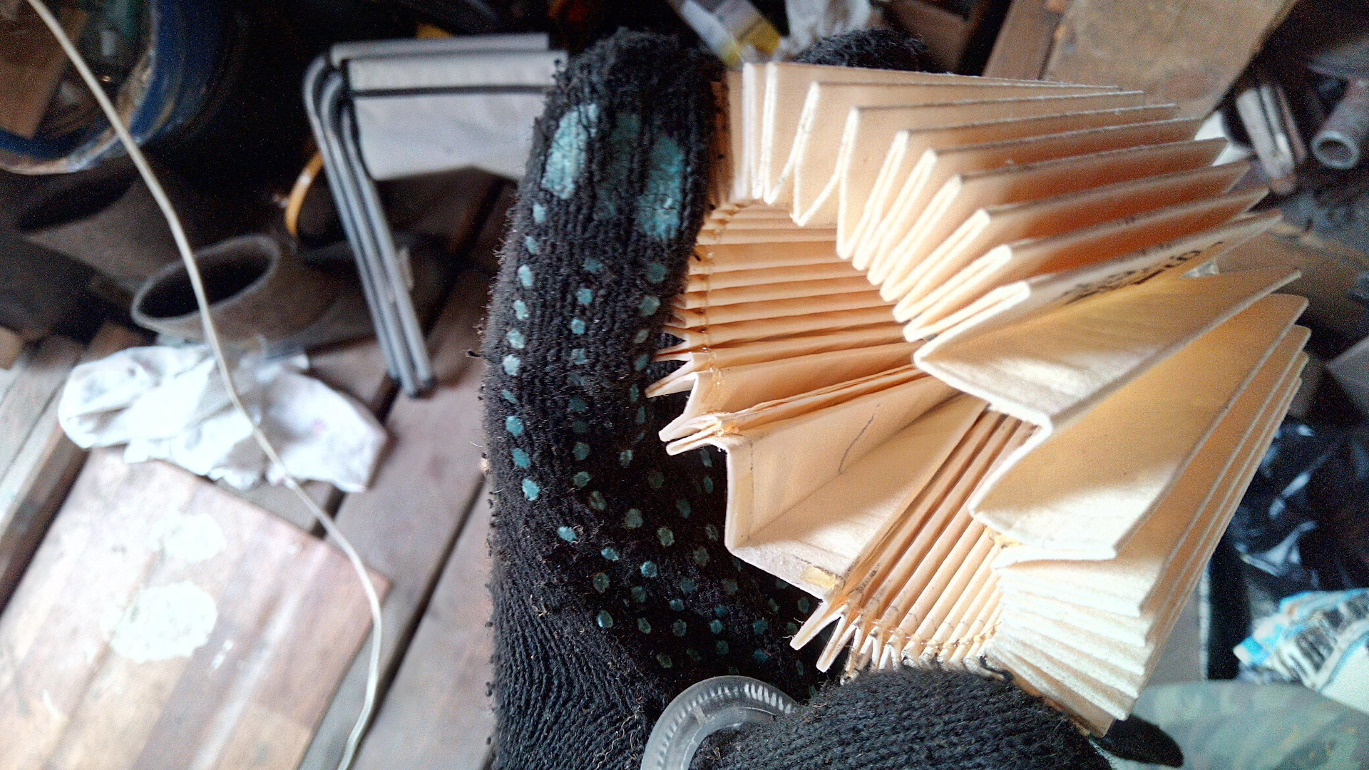

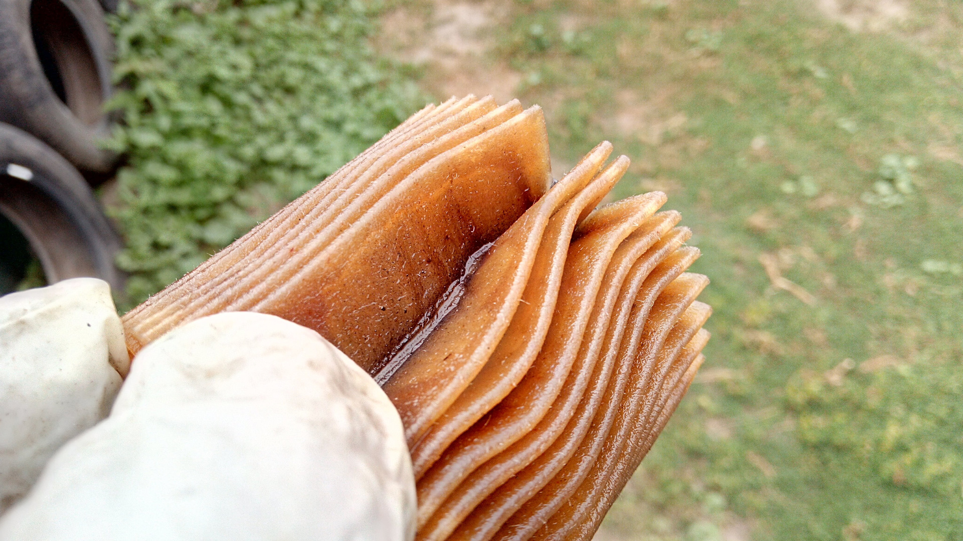

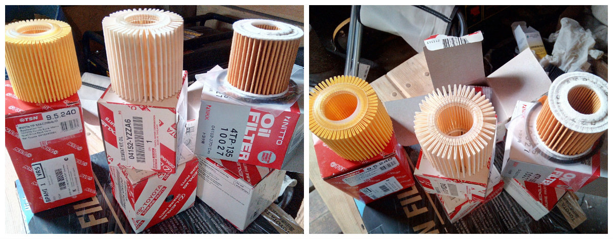

Далее фильтры. Закупил я разных на пробу: 4 оригинальных, 1 TSN и 1 NITTO.
Оригинальные я выбрал самые дешвые по прайсу — около 250 рублей за штуку. И пришли мне они поддельные.
Сразу отошло кольцо.
И бумага расслоилась.

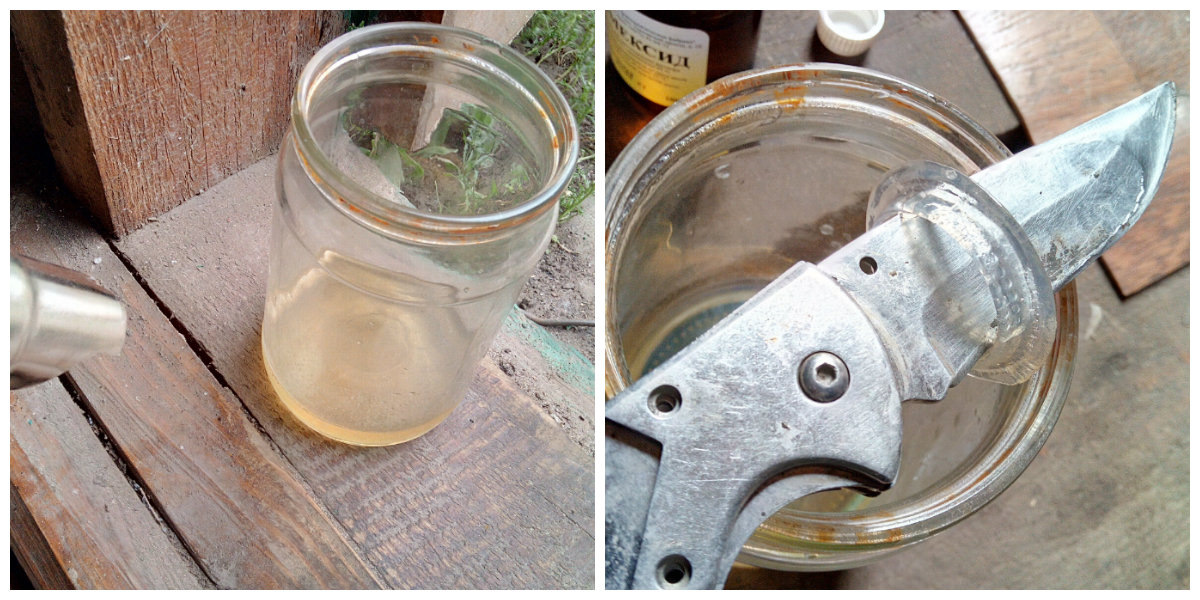

Решил сразу проверить это кольцо на выдержку — погрел в масле с димексидом 50/50 30 минут.

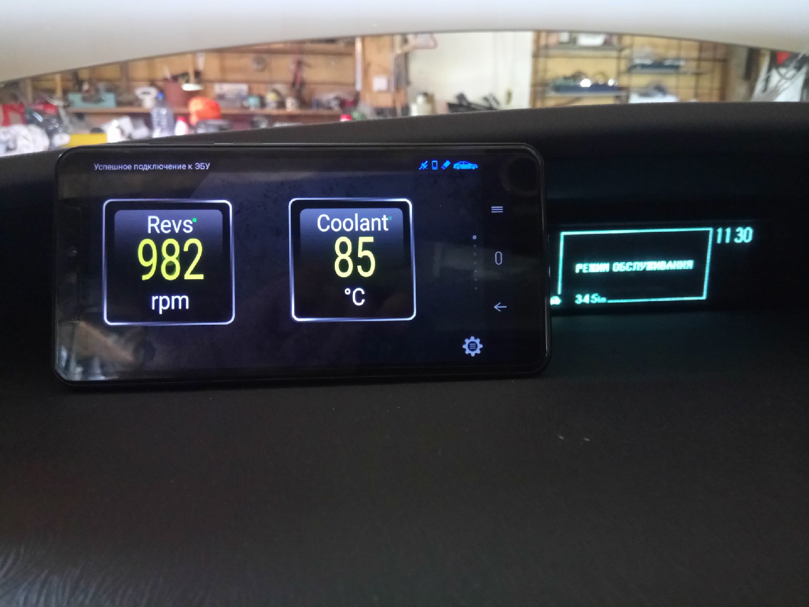

Первая промывка должна быть на ХХ. В приусе для этого есть сервисный режим, держит обороты 1000.
Чтобы в него перейти надо станцевать за рулем джигу ))
В процессе промывки белый дым был всего пару минут, на 2й итерации. Но запах был постоянно, приходилось долго проветривать гараж — хотя двери все были открыты.
Промывал с каждой порцией по 20 минут, без димексида 30 минут. А все потому, что через 20 минут у меня подключался генератор, чтобы подзарядить ВВБ и тут начинался страшный стук и лязг клапанов. Хотя о этом я был предупрежден, когда читал про промывку димексидом (пары воспламеняются раньше бензина и происходит детонация), но я зассал продолжать.

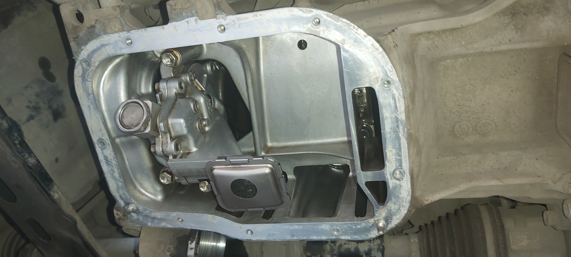

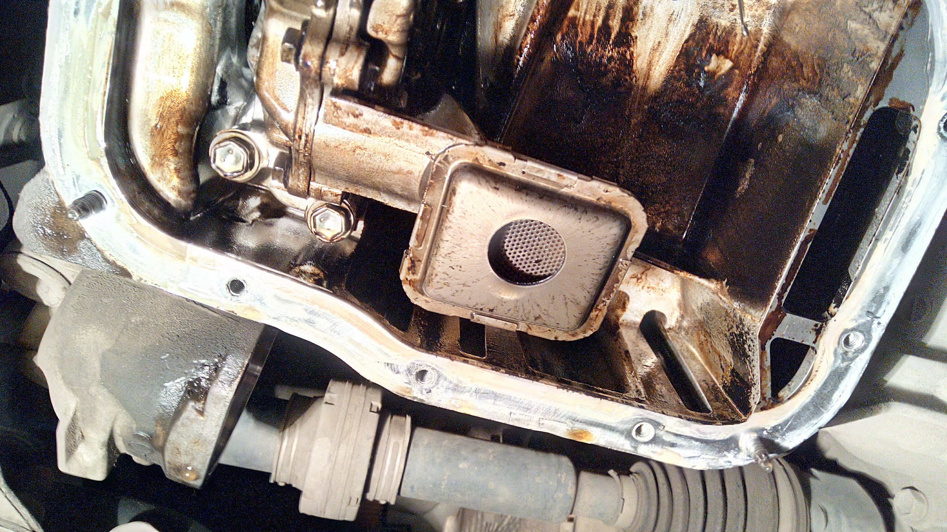

Снимаем поддон.
Вот такая картина. Остатки отложения как ил, вытираются тряпочкой.
Потом все промывается очистителем карбюратора.
В крышке на трубке тоже все отмылось.
После промывочного масла на фильтре еще достаточно грязи.
Заливаем нормальное масло, ставим последний новый фильтр (поставил Nitto), вкручиваем новые свечи — все, вы великолепны)

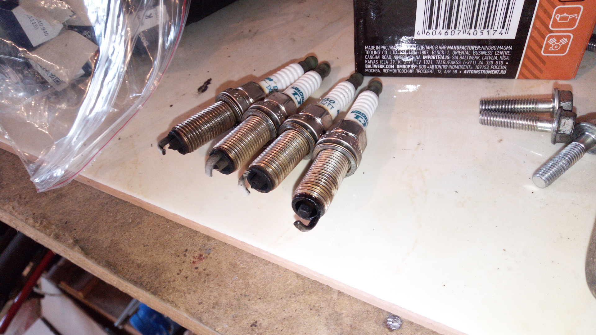

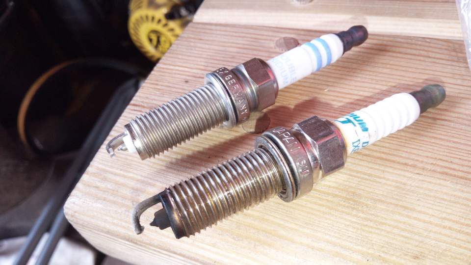

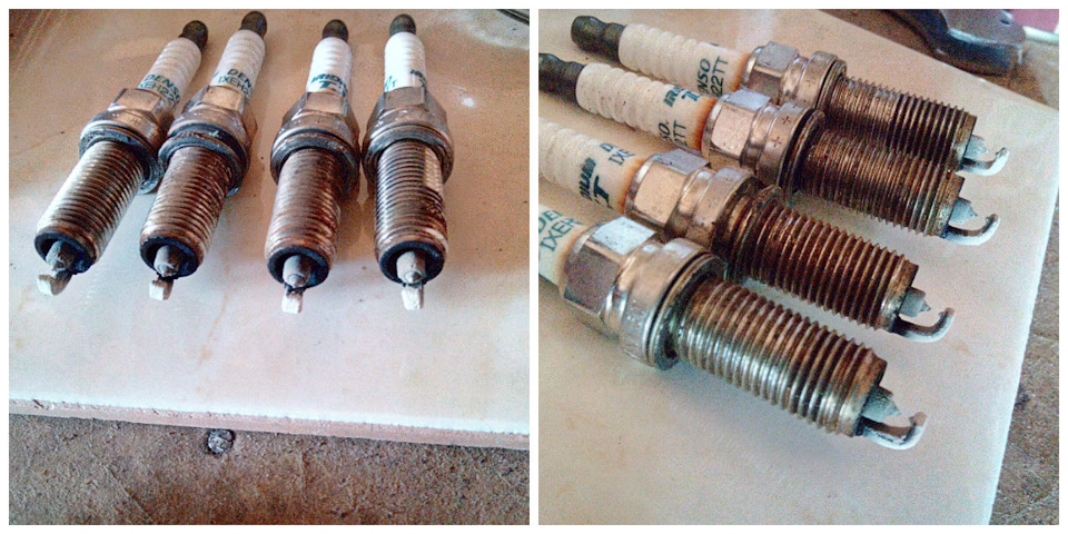

И последнее слово о свечах.
После промывки в 4 циллиндре свеча в масле (мокрая)
И да, поставил бош, т.к. денсо очень часто подделывают.
В итоге из-за мокрой свечи решил начать лайтовую промывку сверху: ацетон+димексид 4:1 в бензин.
В баке было около 30 литров — залил 125 мл этой гремучки. Посмотрим что будет)

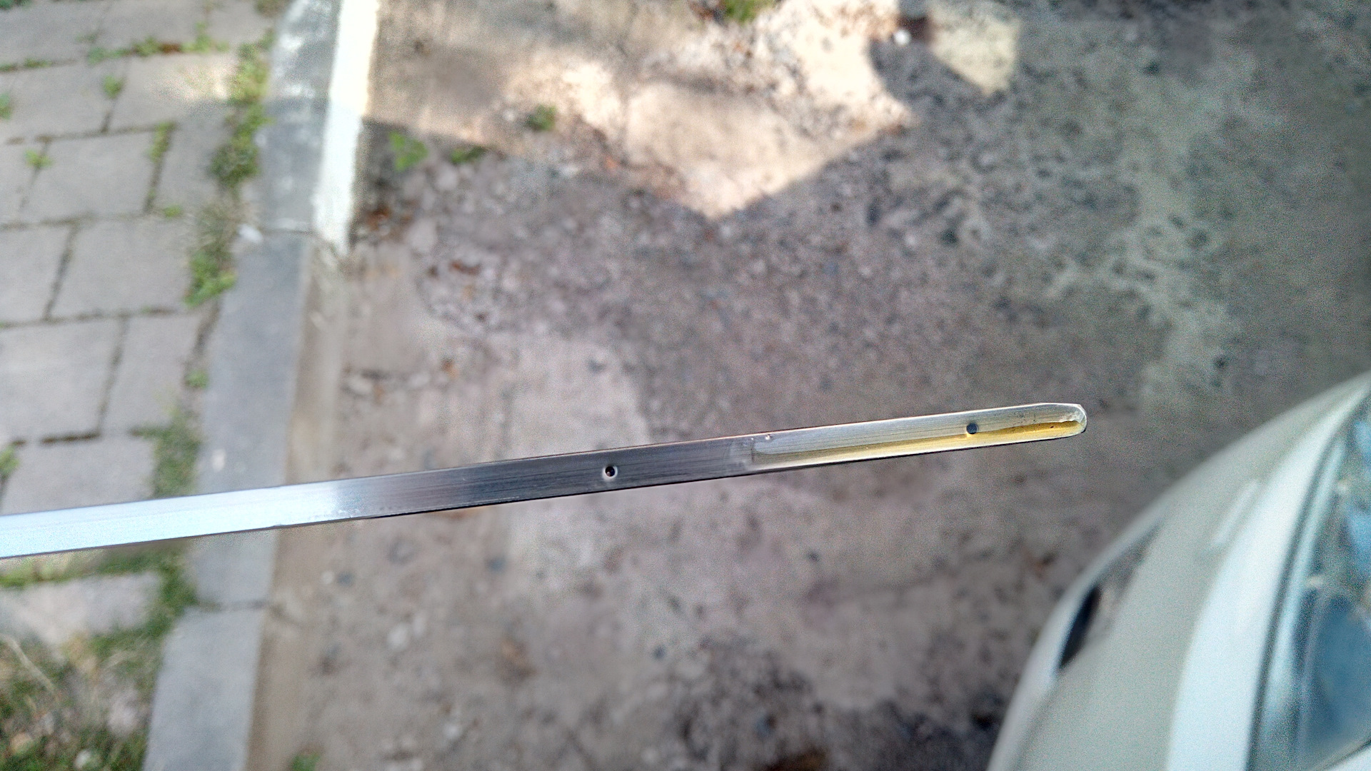

Удивительно, но уже 2000 проехал, а уровень держится! Я залил ровно 4 литра, щуп изначально был не полный.
