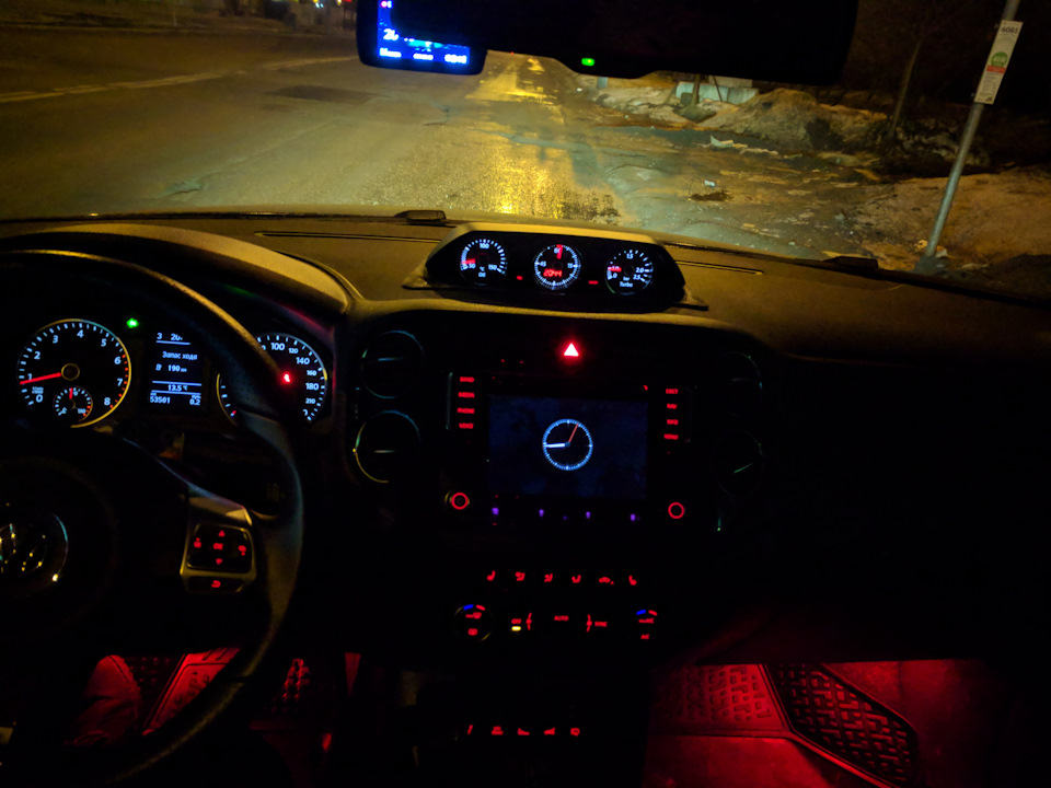

Многие уже видели доп приборы на торпедо, а теперь пришло время более детально ознакомить вас о новом проекте.
Желание пришло еще давно обрести данные датчики и установить в свое авто, вот только было проблемно отыскать, то пропадали, то появлялись — а не было возможности и т д.

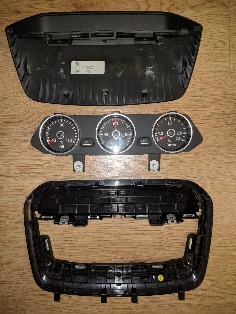

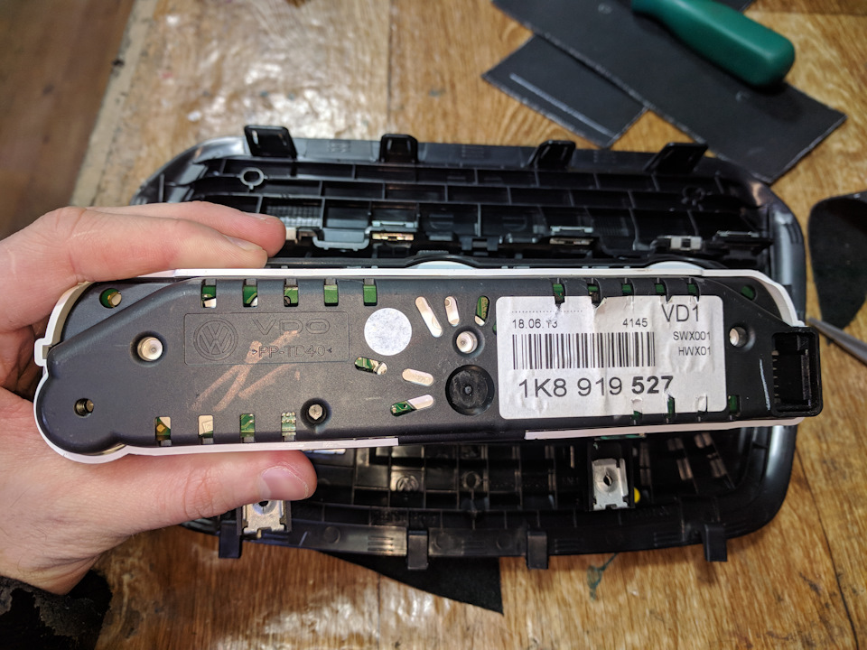

Найдя пару вариантов на аллегро — искал пути реализации и случайно наткнулся на продвигаемую запись от Euro-parts. Связался с ребятами, нашли необходимые комплектующие к проекту:

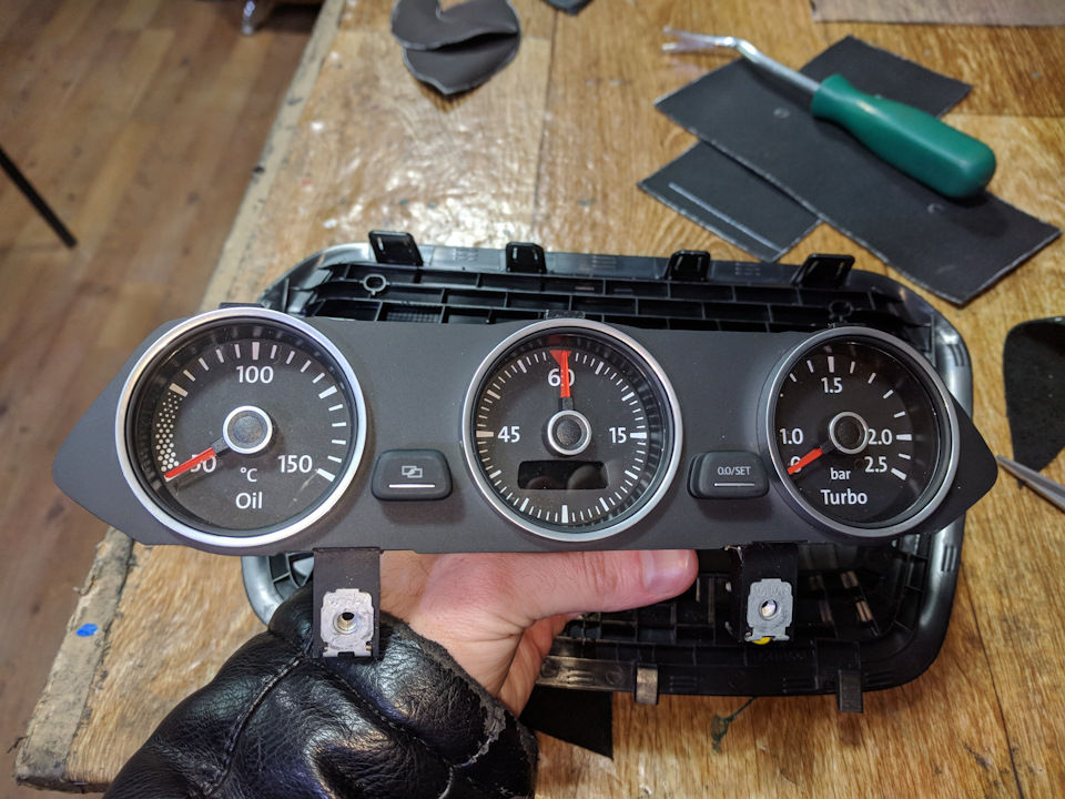

Приборы с красными стрелками — 1K8919527
Верхняя крышка — 1K88572001QB
Нижнее основание — 1K8857192A1QB

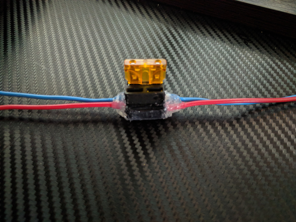

дополнительно прикупил разъем 6R0972930, пины к нему N90764701, 5 шт, провода 5 шт по 50 см, 2 предохранителя на 5А и корпус под предохранители
и после оплаты заказ пошел в работу. Точно уже не помню сколько вышла по времени доставка, на вскидку 15дней.
Забрал из пункта выдачи и оставалось только это все дело подключить установить.
Благодаря Александру и его статье — все подключил, активировал и проверил — Все гуд!
ПОДКЛЮЧЕНИЕ:
1 пин допов — 32 пин приборки / + (питание 30а)
3 пин допов — 31 пин приборки / + (питание15а)
6 пин допов — 16 пин приборки / земля
7 пин допов — 28 пин приборки / can high
8 пин допов — 29 пин приборки / can low
АКТИВАЦИЯ:
Блок 19 — Диагностический интерфейс шин данных. Далее — Список оборудования. Активируем B9 позицию — Aux Display.

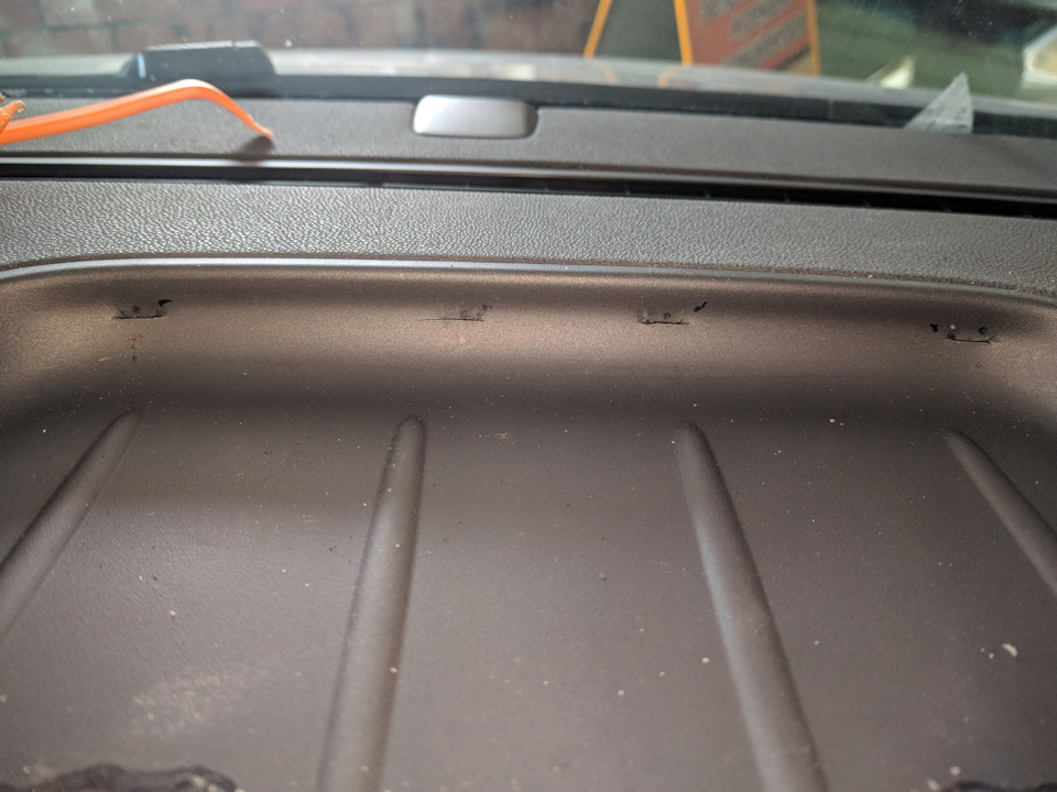

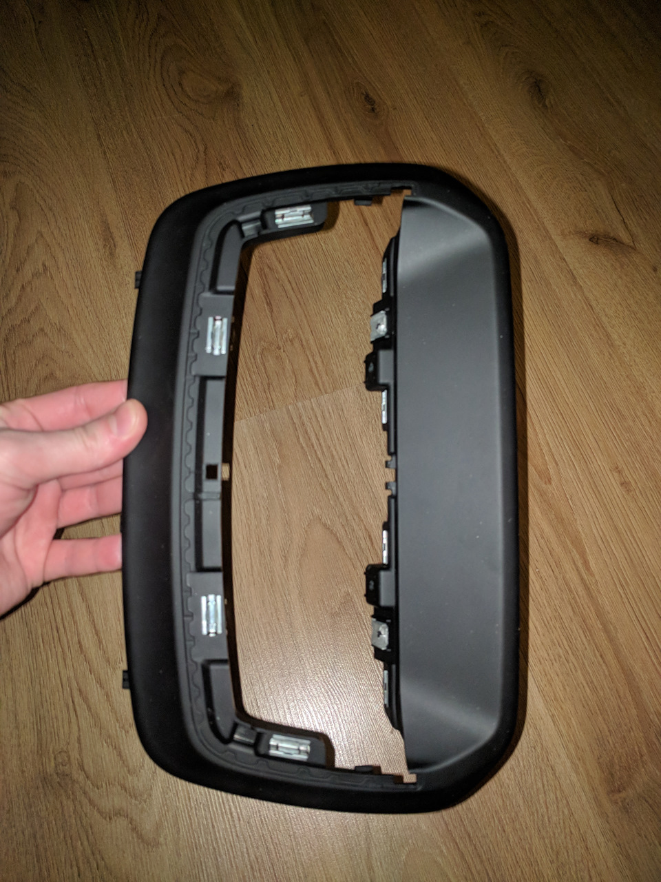

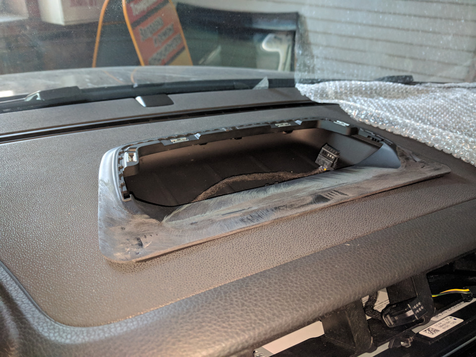

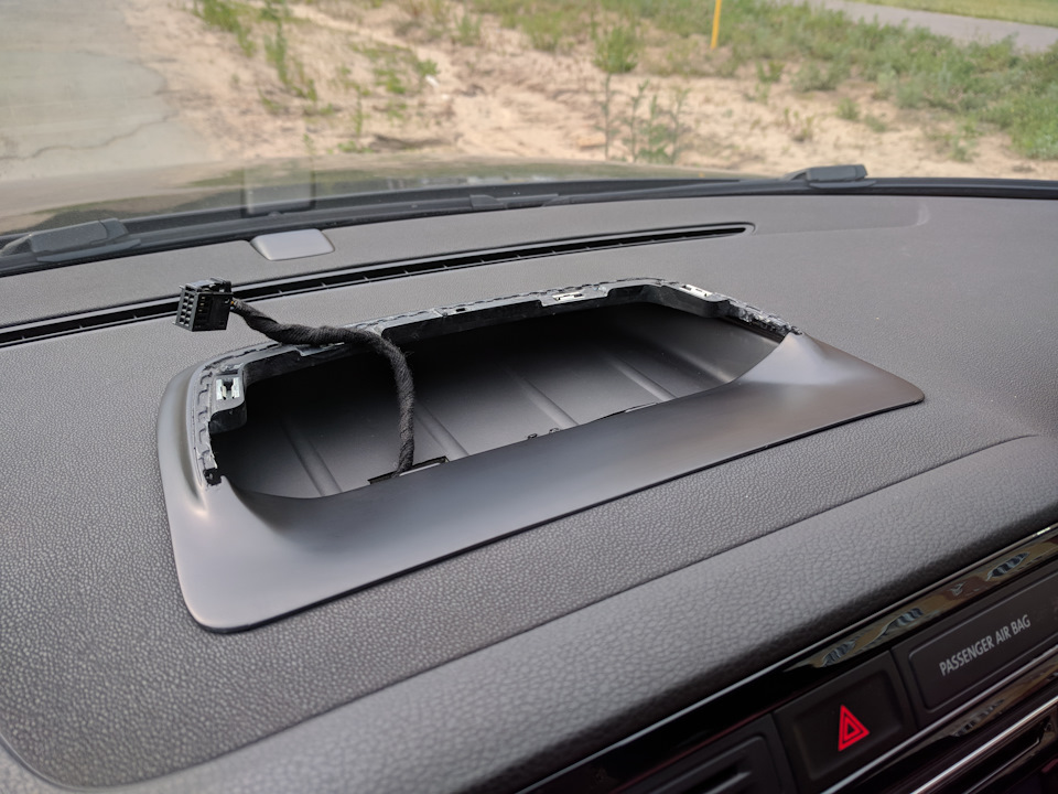

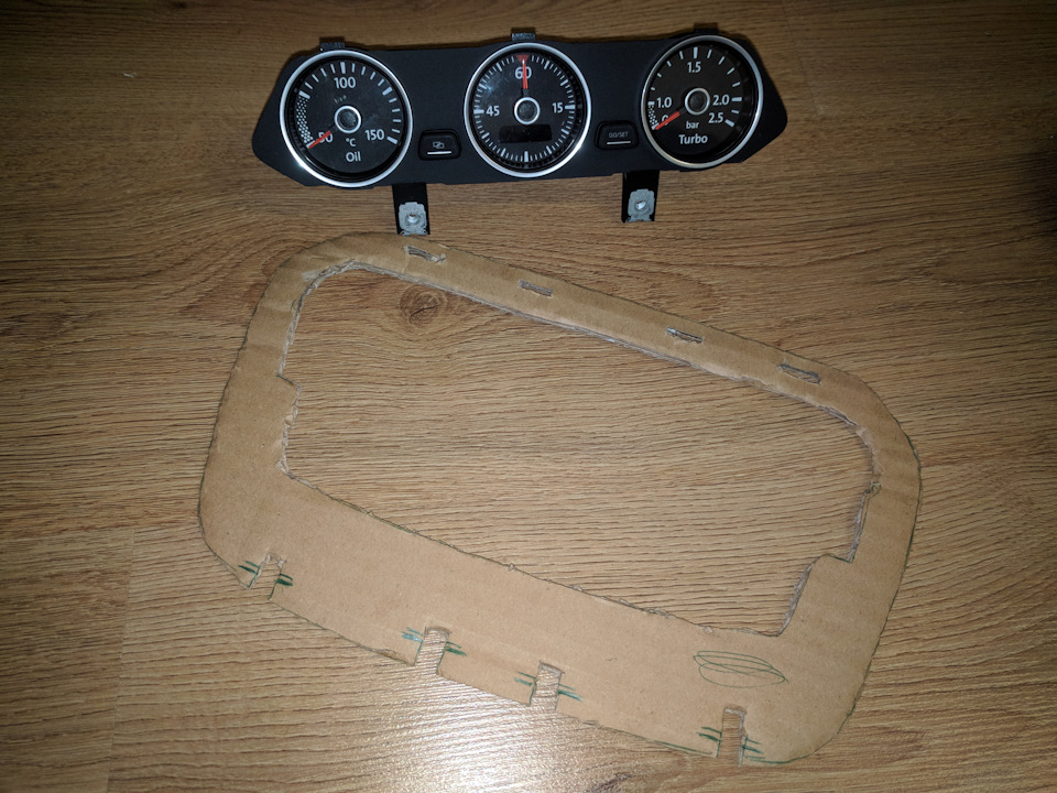

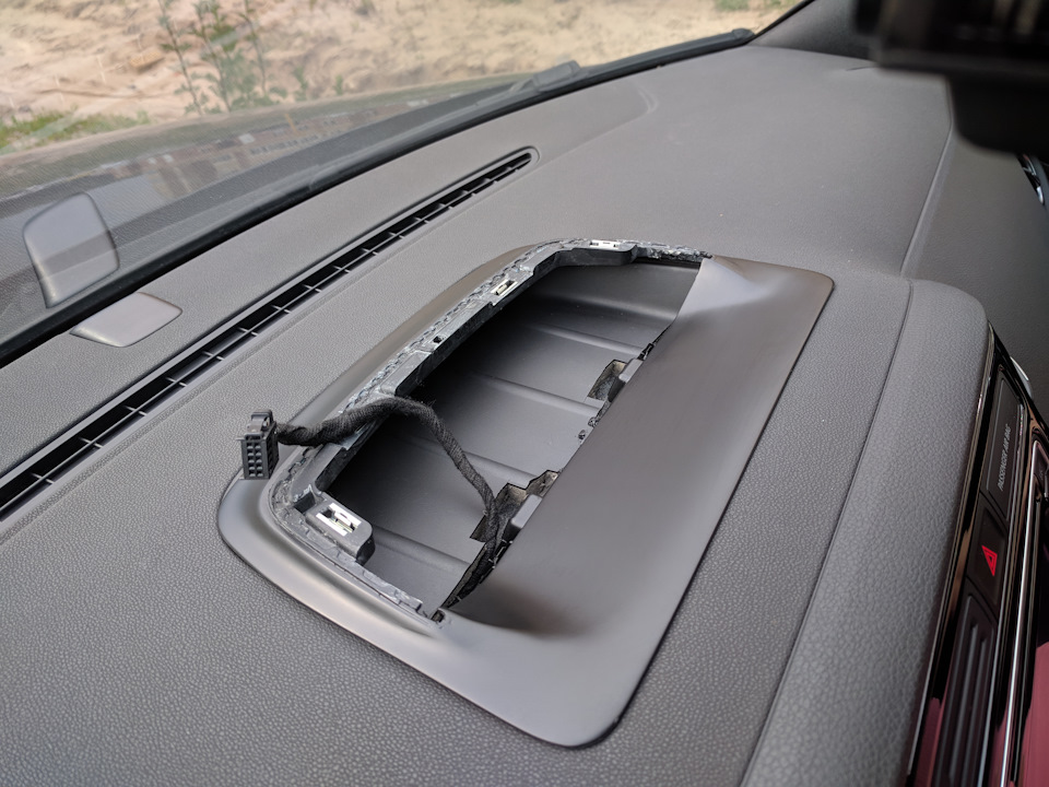

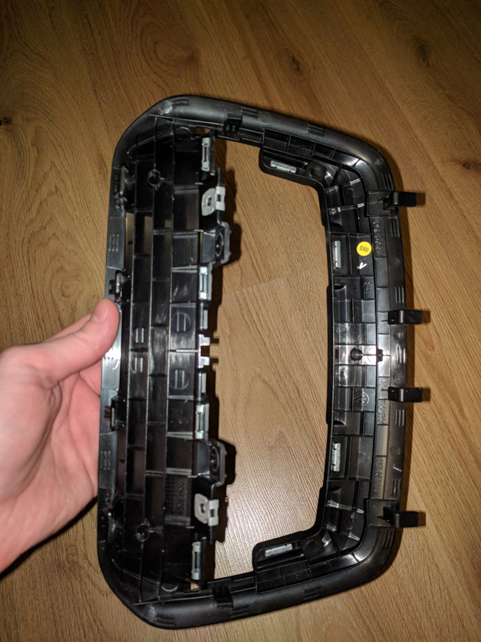

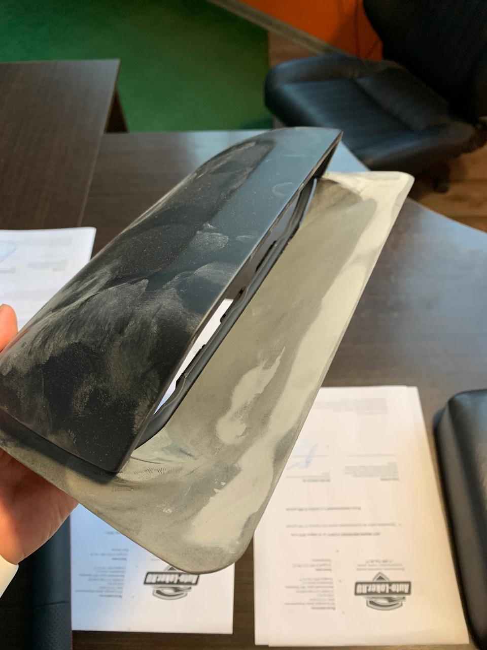

После потихоньку сделал шаблон, чтобы примерно понимать сколько придется нарастить пластика и где какие делать вырезы в нише торпедо под прибор:
слабонервным просьба не смотреть

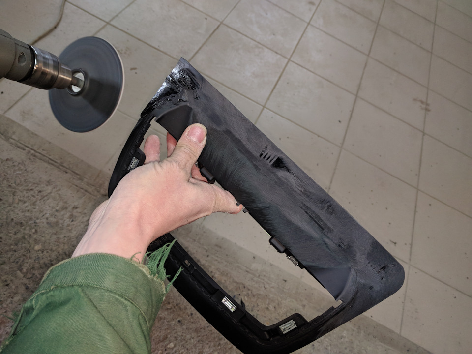

Оставалось нарастить панель и все это дело покрасить. Чтобы нарастить обратился к своему знакомому и с примеркой на авто начал делать. Примерно за день было все готово:

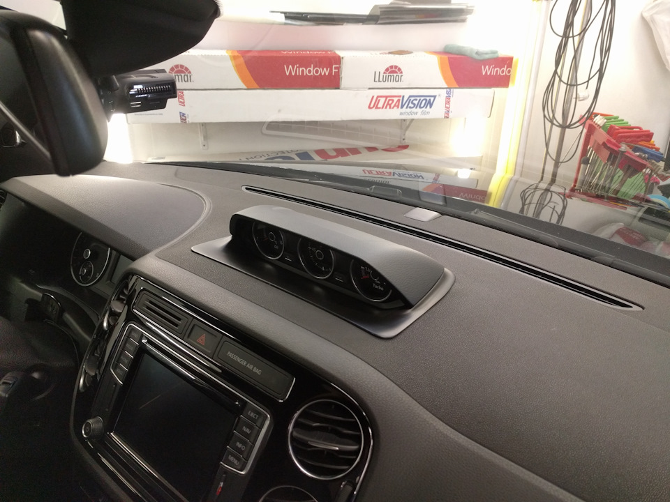

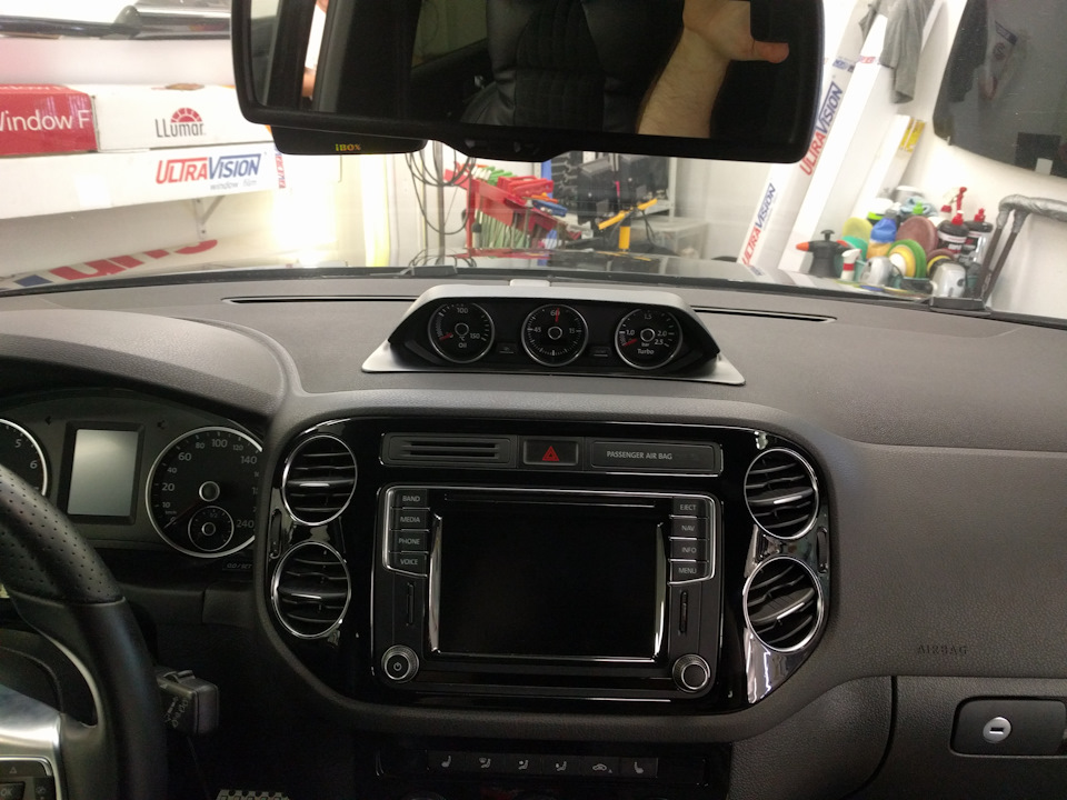

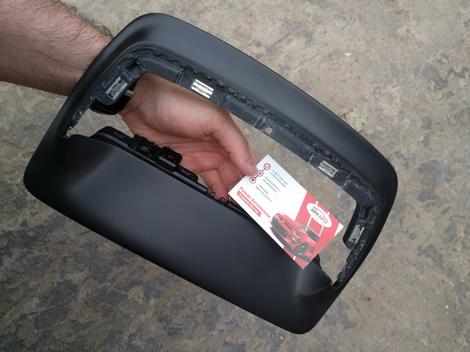

Чтобы придать более конечный вид нужно было загрунтовать / покрасить, обратился к ребятам "ДИН Авто":
Примерно в таком виде она была:

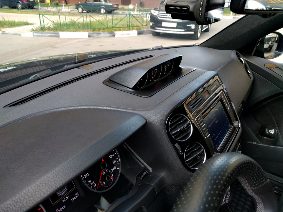

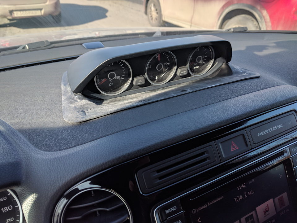

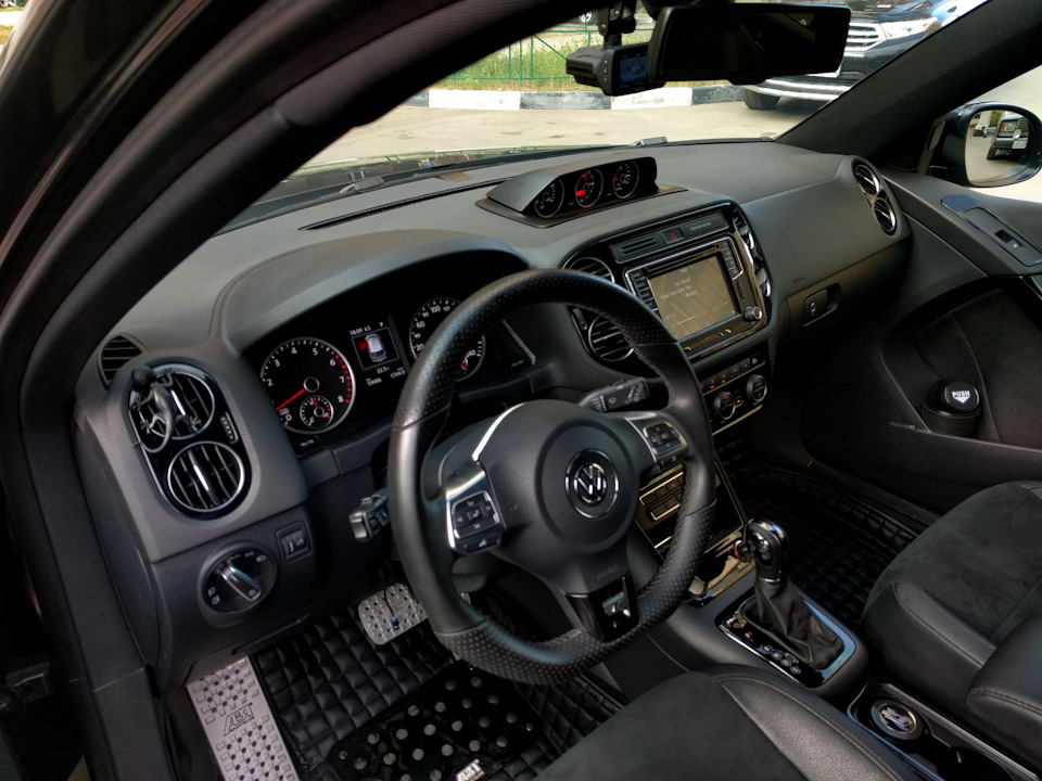

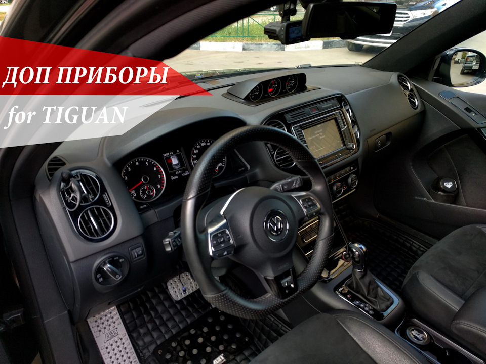

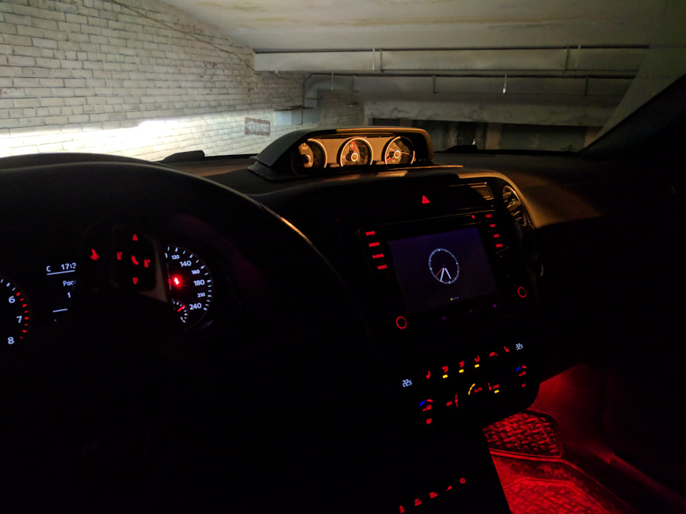

После начал самостоятельную установку, пока на двухсторонний скотч с активатором адгезии, а так видно будет, может на герметик посажу если не будет держать
Весь проект обошелся примерно в 18тыс
Панель делал из расчета, что останется навсегда ;)

Панель как-то крепится на крепёж или на скотче или как?
Стекольный герметик
А крышка защелкивается в подиум

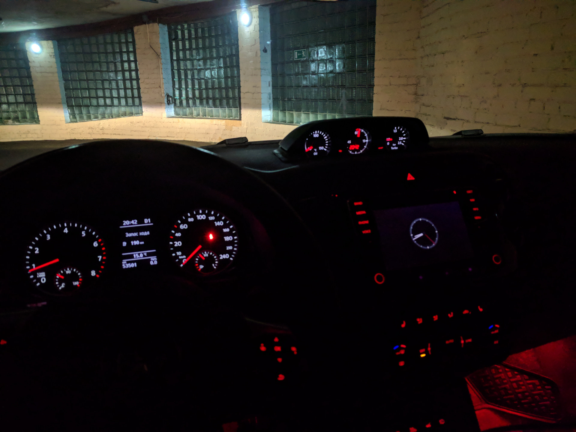

Дим, привет, с наступающим тебя. Подскажи, пожалуйста, что показывает средний циферблат?
Привет, спасибо
С наступающим 🥳
Время круга и всякие замеры 0-100 и там же часики

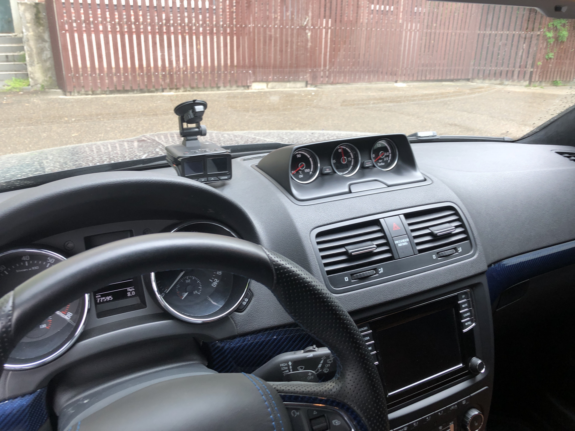

Подиум классно смотрится, но датчики вот 52мм влезут ли…
Хз

но вот по бокам зазоры. Может быть стоило сделать не накладку, а в саму нишу заподлицо поставить. А проставку сделать на 3D-принтере
Задумка про 3Д принтер отличная но ни кто не взялся. В саму нишу красиво не сделать без колхоза. Зазоры минимальны и не видны особо
так полно контор, которые все сделают, еще и платик подобрать в цвет можно.
Про зазор — я про фото ближний правый угол
Да вот только ценник от 3 тыс, когда как до 3 тыс вышло удлинить и покрасить.
Да ушки немного с зазорами так как АБС пластик начинает деформироваться при нагреве не стали извращаться изначально. Сейчас чуть зазоры по причине двухстороннего скотча, я написал об что если что на герметик поставлю, тогда зазоров не будет

Какое давление максимум видел уже? 1.3?
Чет как-то не обращался прям внимание на это, но вроде как 1.6 — 1.7 на чипе
