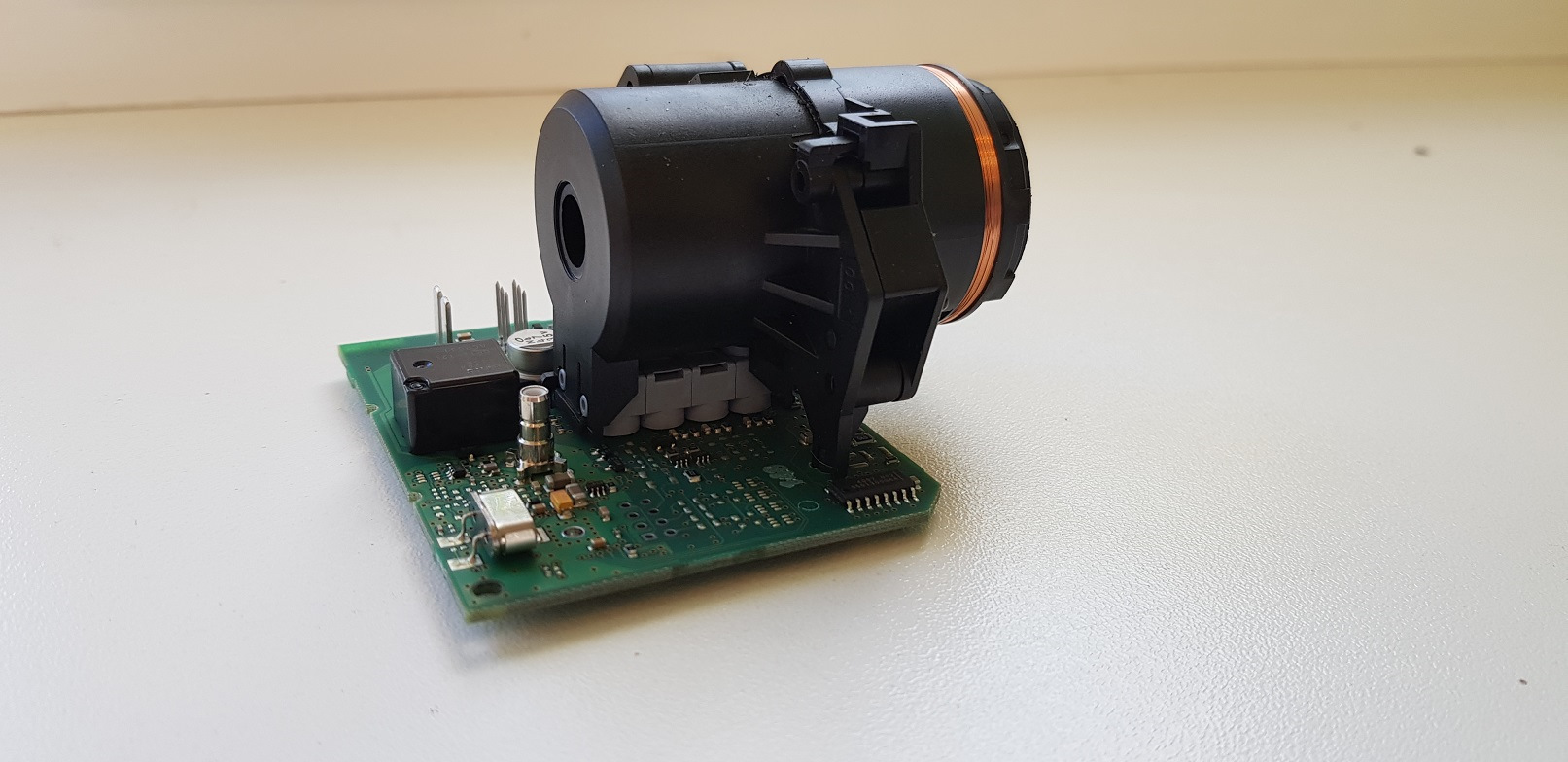

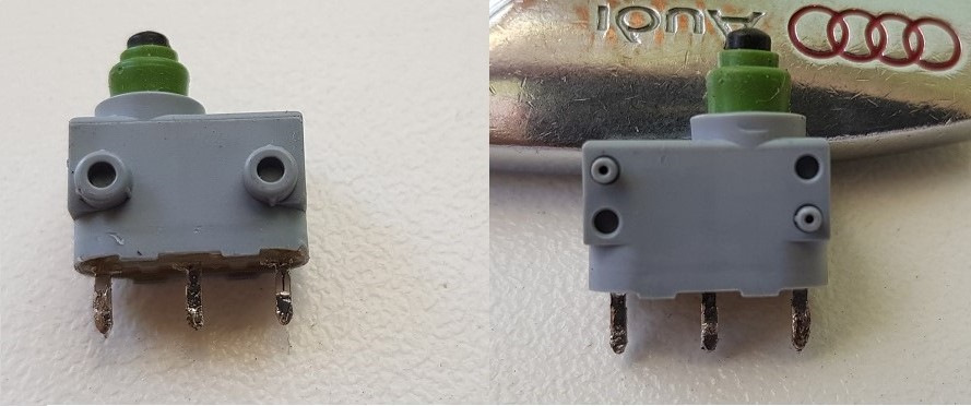

У друга, sjp, заглючил замок зажигания. Он себе купил новый, а старый отдал мне на восстановление. На Али были заказаны микрики, почему то я был уверен что их 3 в замке, а выяснилось, что их 4. Причем изношен только первый, это видно на фото.

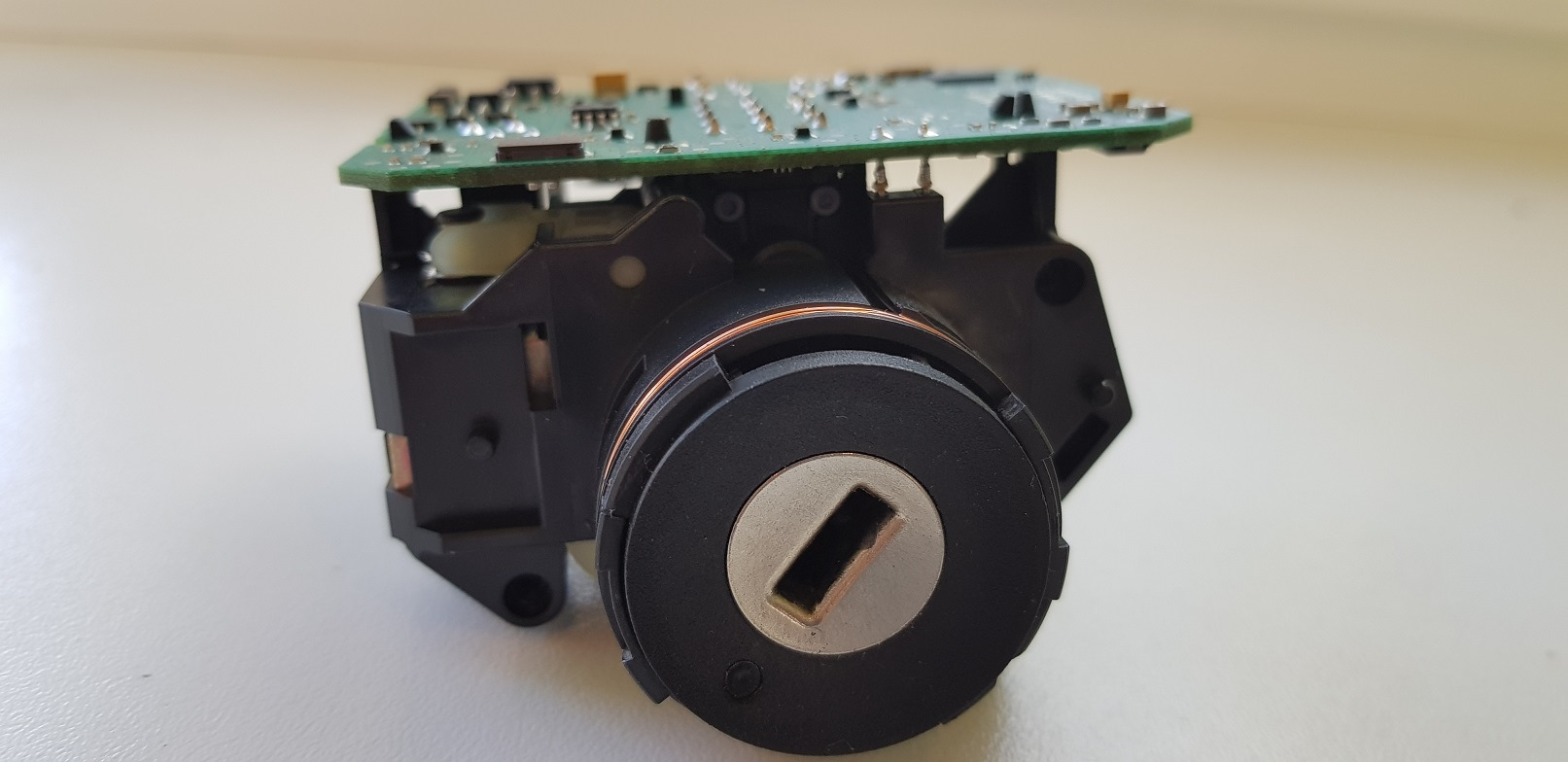

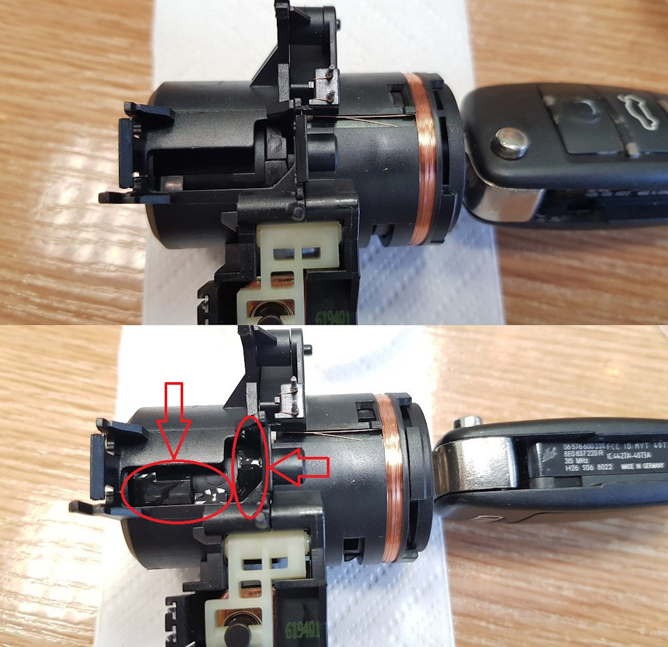

Вскрываем корпус, по три защелки с каждой стороны
С торца выкручиваем два шурупа под торкс и снимаем переднюю крышку.
Вид спереди.

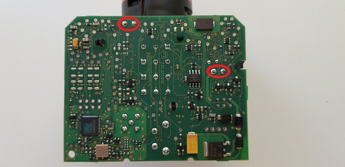

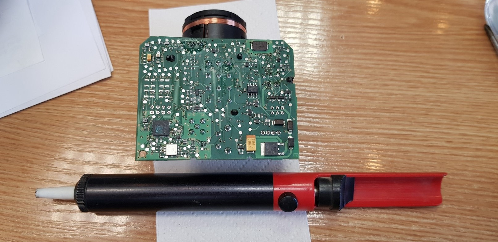

Используя этот инструмент освобождаем от олова места пайки катушки иммобилайзера и электромагнита блокировки ключа.
Места пайки.

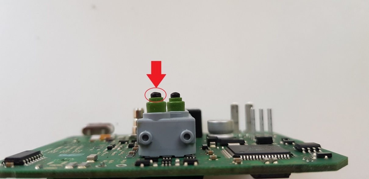

После того как выводы катушек свободны снимаем корпус замка с платы. Видны 4 микрика.
С этого ракурса видно, что у первого микрика сточена контактная поверхность. Его и меняем.
Микрик заменён.
У оригинальных микриков были пупырышки, у китайских не было. Но думаю на скорость не повлияет.
Здесь показаны места где была нанесена смазка Xerox для подвижных пластиковых деталей. Смазал для того, чтобы дольше прожили микрики. Смазку подогнал Сергей.

Здравствуйте, а как понять кокой именно микрик вышел из строя, или причина неисправности в том что он стирается? И эти микрики все одинаковые на кузове С6?
Комментарии 16
Приветствую! Я тогда просто все заменил. Там может либо сточится шляпка, либо ломается мембрана. Проще заменить все. И вроде они одинаковые все.

Привет! Скажи пожалуйста, какой именно заказывать? Сегодня загорелась эта ошибка, но в итоге пропала сразу потом…странно?
Микрик? Меняй сразу все.

Наверное да, потому что когда только вставляешь ключ, должен сработать первый микрик. Если его край сточен так и будет.
