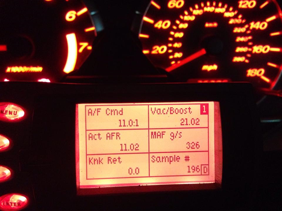

Как и предполагалось Версатюнер через неделю выпустил обновление с исправлениями косяков. В целом тюн у меня уже не менялся на протяжении года, единственное накатил угла до 17* после 5500. Детона выше 0.7 не наблюдаю.

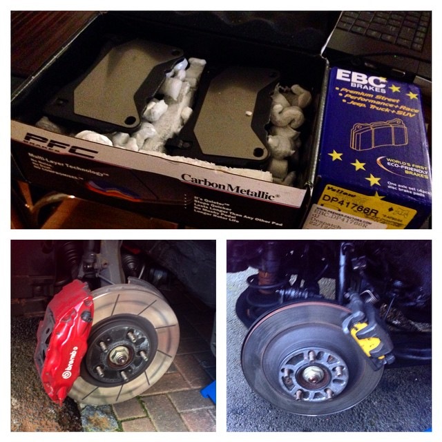

Ну и наконец выбросил колодки минтекс из брембо и поставил нормальную металлокерамику, a назaд как всегда любимые EBC Yellowstaff.
Какие наблюдение?..Хм ну теперь тормозим так что отрывается лицо.
Погода сейчас у нас отличная, по крайней мере для владельцев турбоагрегатов — холодно и сухо. Наблюдаем расход воздуха вплоть до 326г/с и это на 17 угле!
Бонусы гибридной прошивки это то, что турба дует по полной на верхах, вне зависимости от времени года. Да и на более длинных передачах заметен прирост г/с за счёт впрыска водо-метанола перед турбой.

Хаха) давайте на сток диаметре и на вашем диаметре maf limits?
На сток 366 на моем 462
Спасибо за инфу, 462 грамма есть куда расти)
Ага есть, причем даже при 370г/с появятся такие проблемы, по сравнению с которым ограничения в пропускной способности мафа просто детский лепет
Не без этого естественно! Но у вас хоть с этим проблем нет, вот у меня 300 грамм лимит, теперь изучаю расчет воздуха по мапу и возможный переход на него))
Ну а почему просто бОльший диаметр не использовать и не перекалибровать катру вольтажа-расхода?
Так вот не калебруется зараза, пытаюсь поменять скейлинг но тщетно(
Можно узнать, пропускная способность maf сколько грамм?
В смысле? Максимально возможная при моем диаметре мафа? Моя максимальная на этой турбине? Или максимально возможная при сток диаметре мафа?
