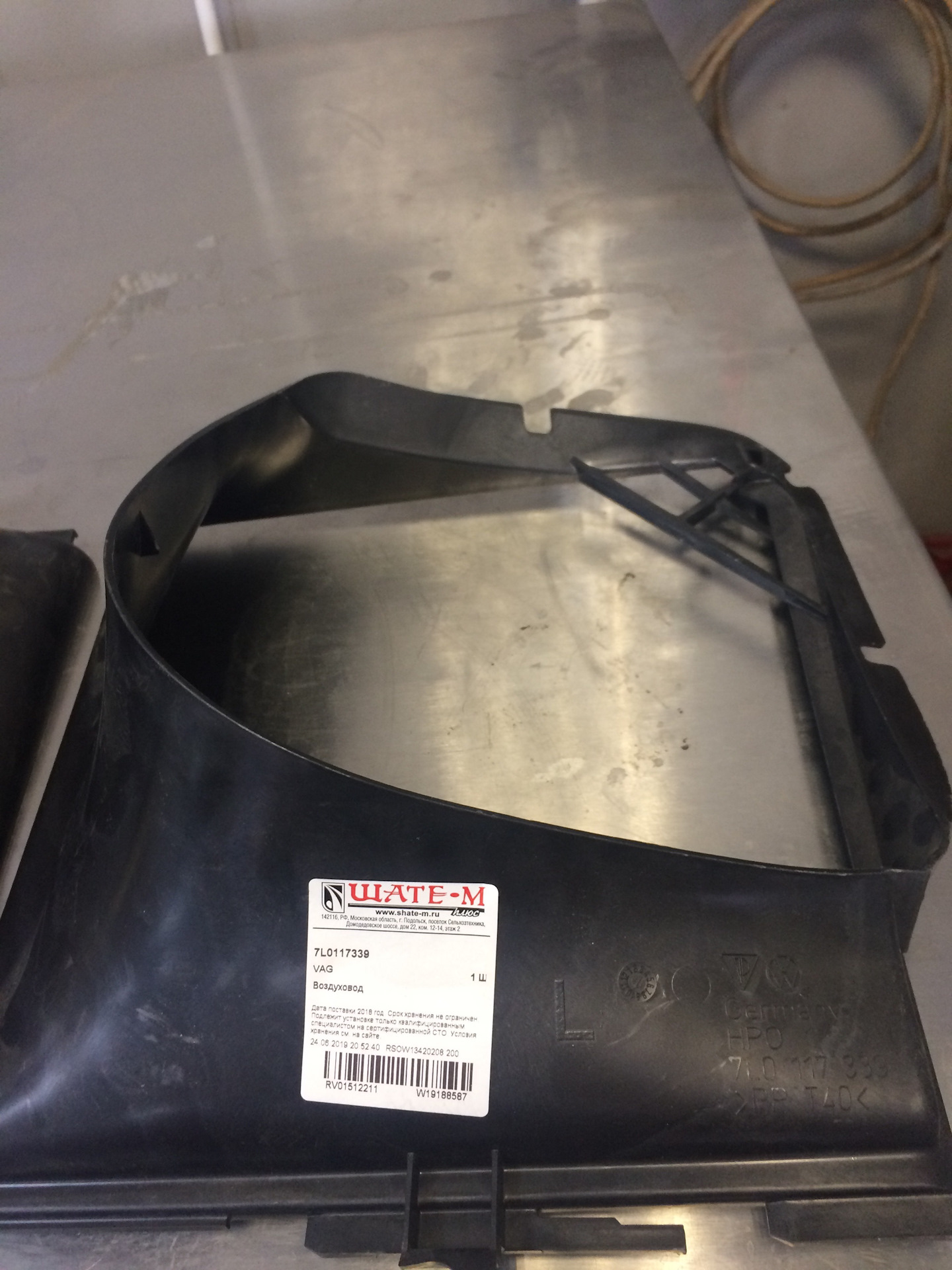

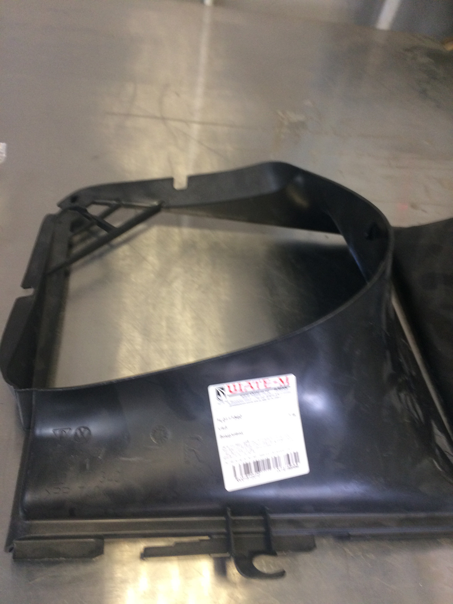

Всем снова здравствуйте!
В посте про мойку интеркулеров, "коллеги по цеху" подсказали про задние воздуховоды интеркулеров, которые как выяснилось несут ряд важных функций:
— охлаждение передних суппортов
— улучшение охлаждения интеркулеров на скорости
— меньше должно попадать грязи на интеркулеры с колес (посмотрим при следующей мойке)

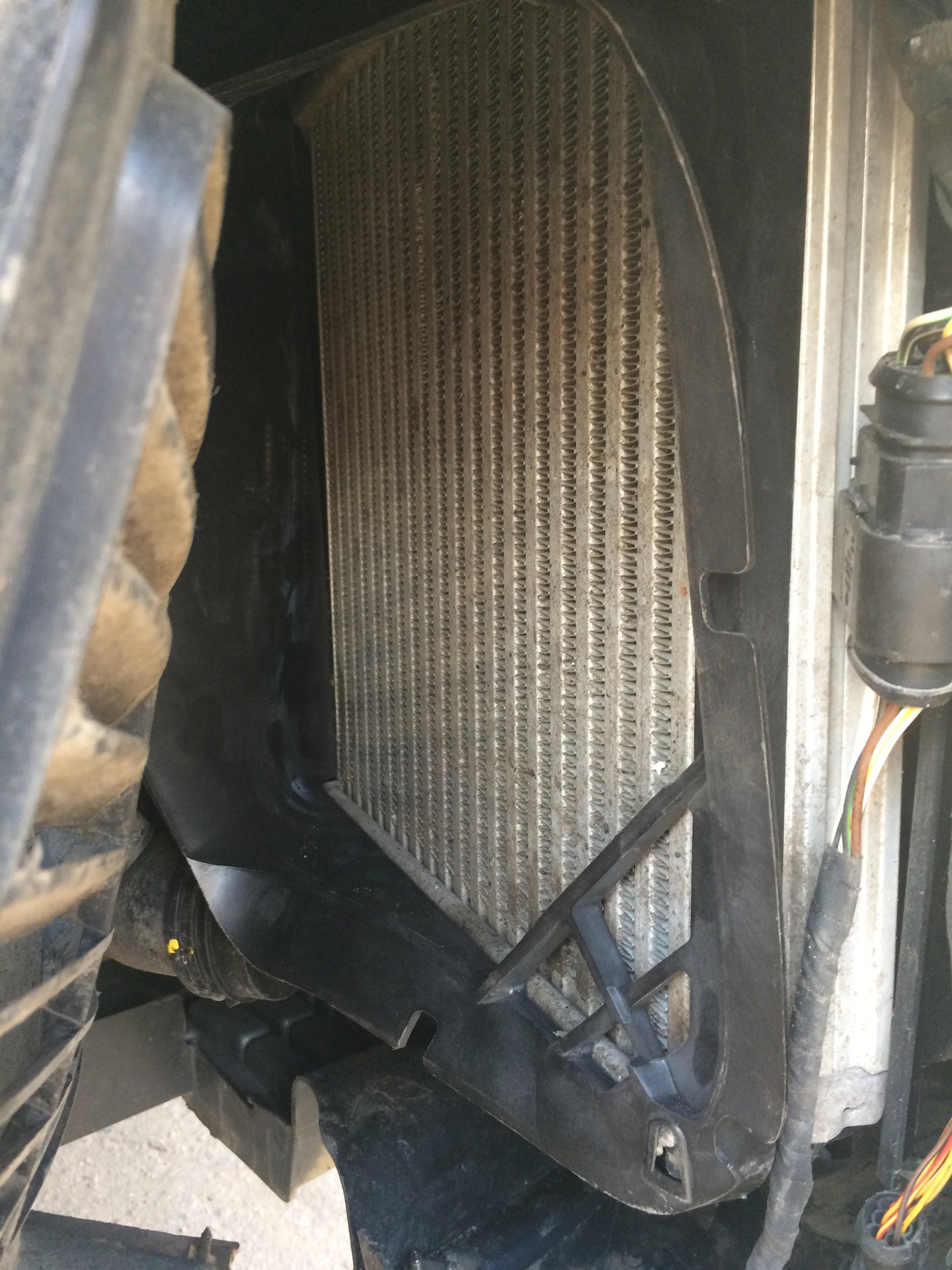

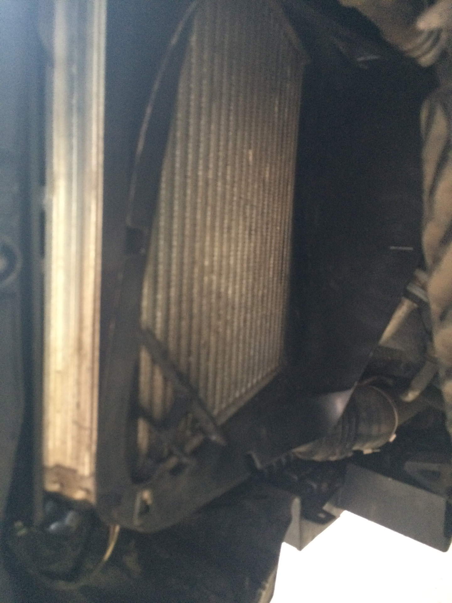

Купил и установил.
С установкой немного пришлось повозиться. Слева мешали шланги, но, нужно сначала вставить верх, а потом сдвинуть влево (наружу) и вставив низ в пазы, прижать слегка к "кульку" и сдвинуть вправо (внутрь к двигателю) до плотной фиксации защелки. С право аналогично.
После мойки и установки воздуховодов, ощущение, что до этого я ездил на 92-м, а после, как будто залил 98-Й!
Машина поехала ощутимо легче и бодрее, хотя соляра в баке та, что и до мойки "кульков". С того момента я ещё не заправлялся.
Кстати, пару моих друзей также катают на 3.0 TDI 10-го и 14-го года у них тоже нет таких воздуховодов.
Но у меня то теперь есть!
Спасибо за подсказку.
Всем удачи.
