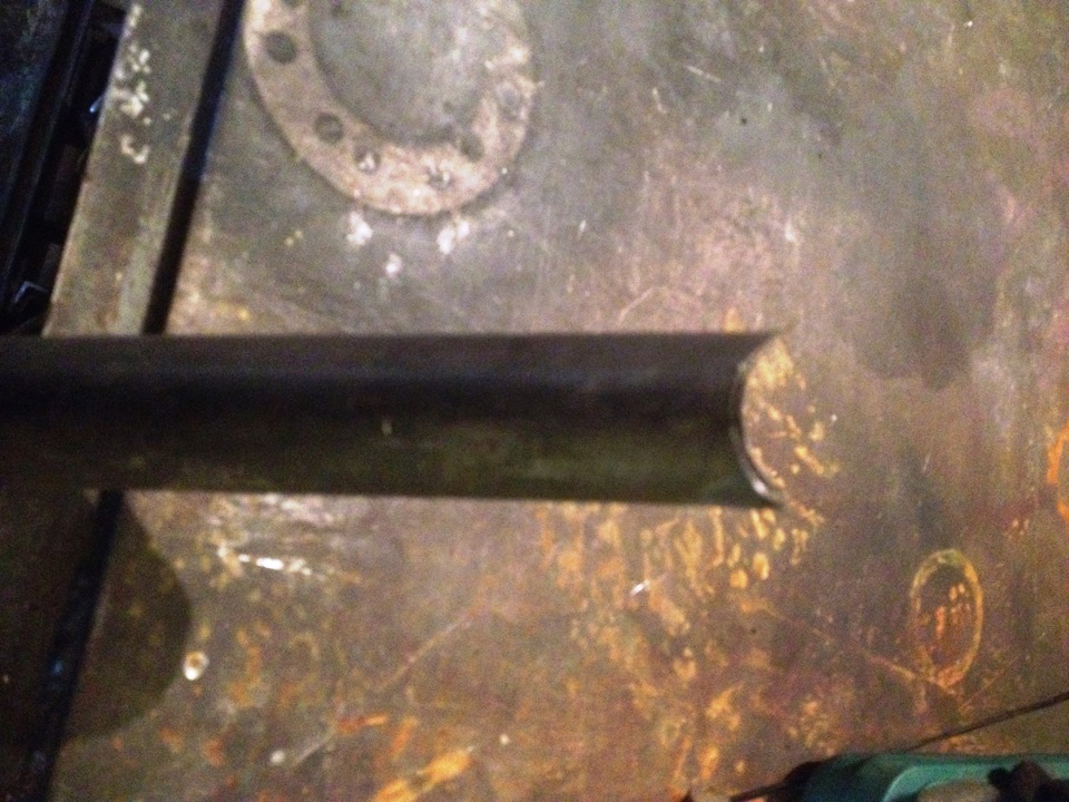

Сделал торцеватель туб для этого понадобилось:
1) две передние стойки я использовал от степвагона т.к. они валялись в гараже.
2) пара пластин 20-30 см и пара уголков 10-20 см
3) коронка по металлу с адаптером
Затраты: купил только коронку по металлу и адаптер остальное было = 400 руб, вместо заявленного ценника
5000 руб готового торцевателя.

а подключать к чему ? к дрели?
Да
только под 90 градусов торцует ?
нет сколько выставишь так и будет.
Красава, руки из того места ростут))
Спасибо:)
Прівет! Коронка під яку трубу, Скільки труб ти зарізав коронкою, (Тобто на скільки заразів стало 1 коронки)
Коронка 35 мм, однією коронкою вистачає відрізати приблизно 20 труб.
