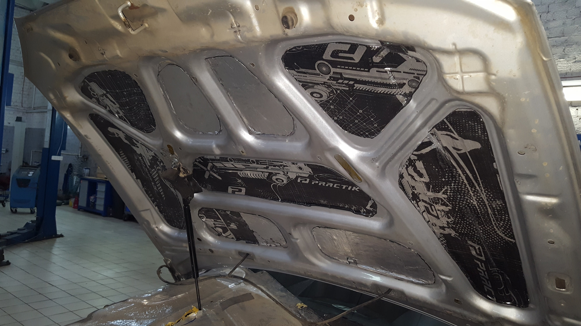

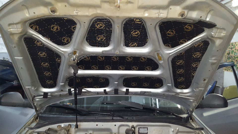

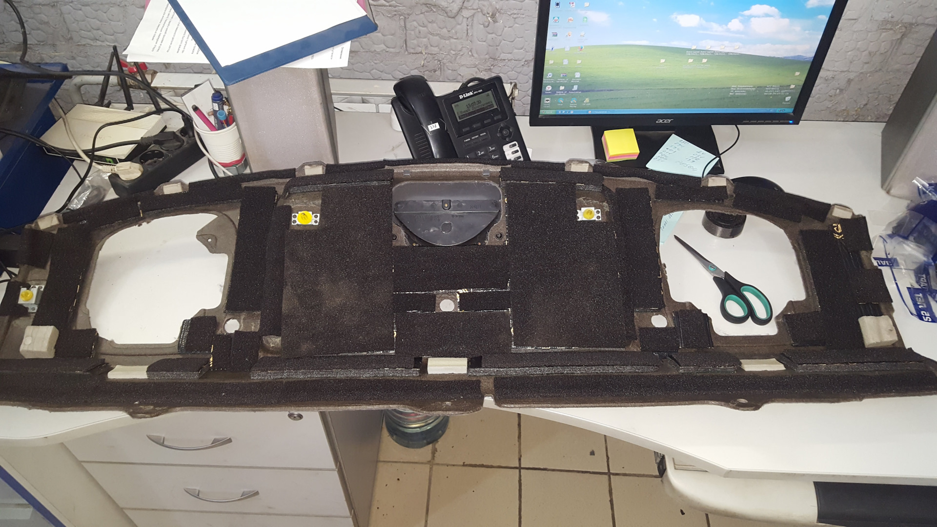

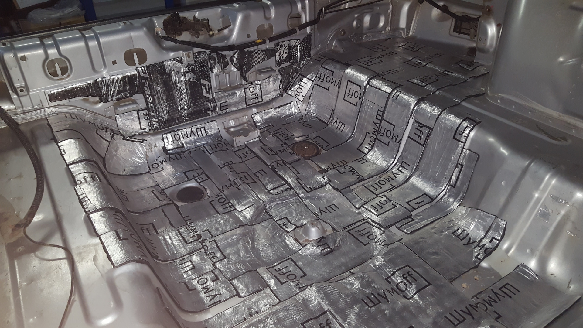

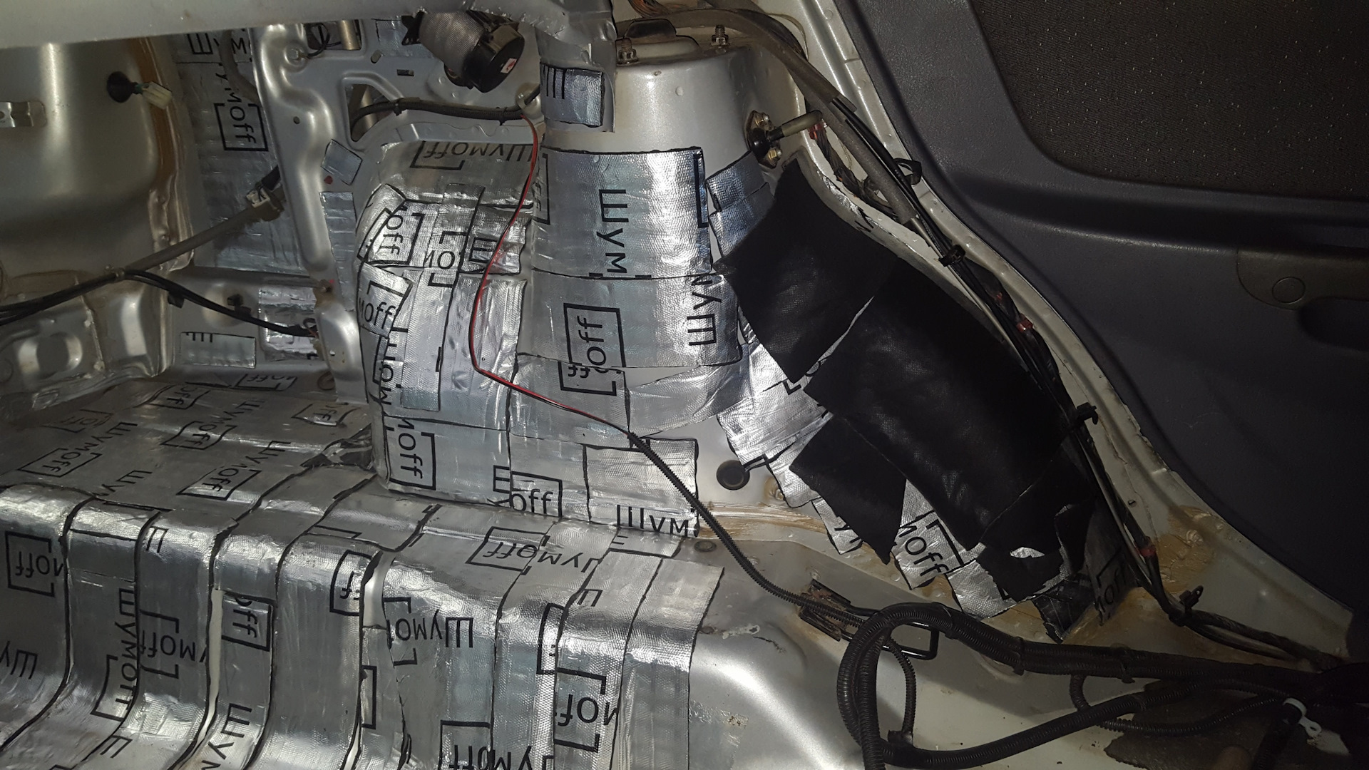

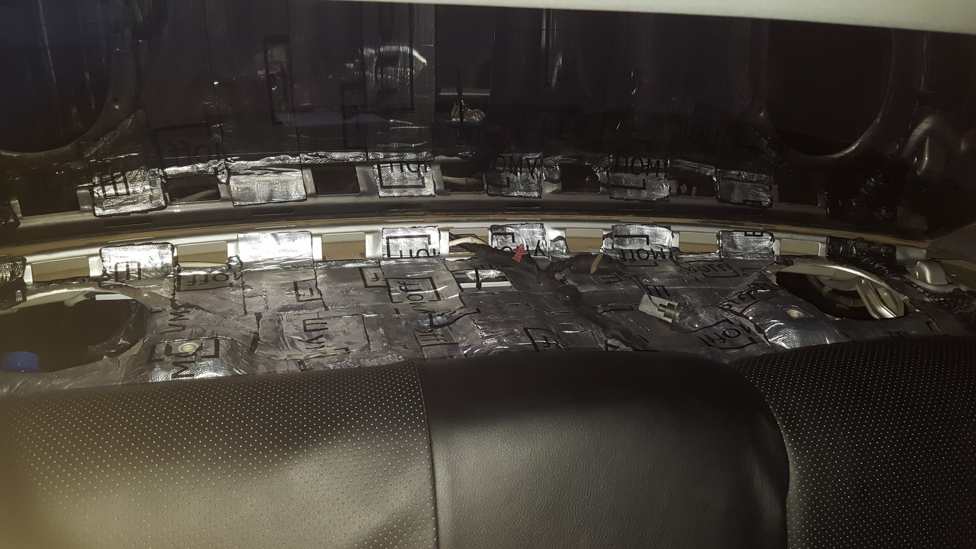

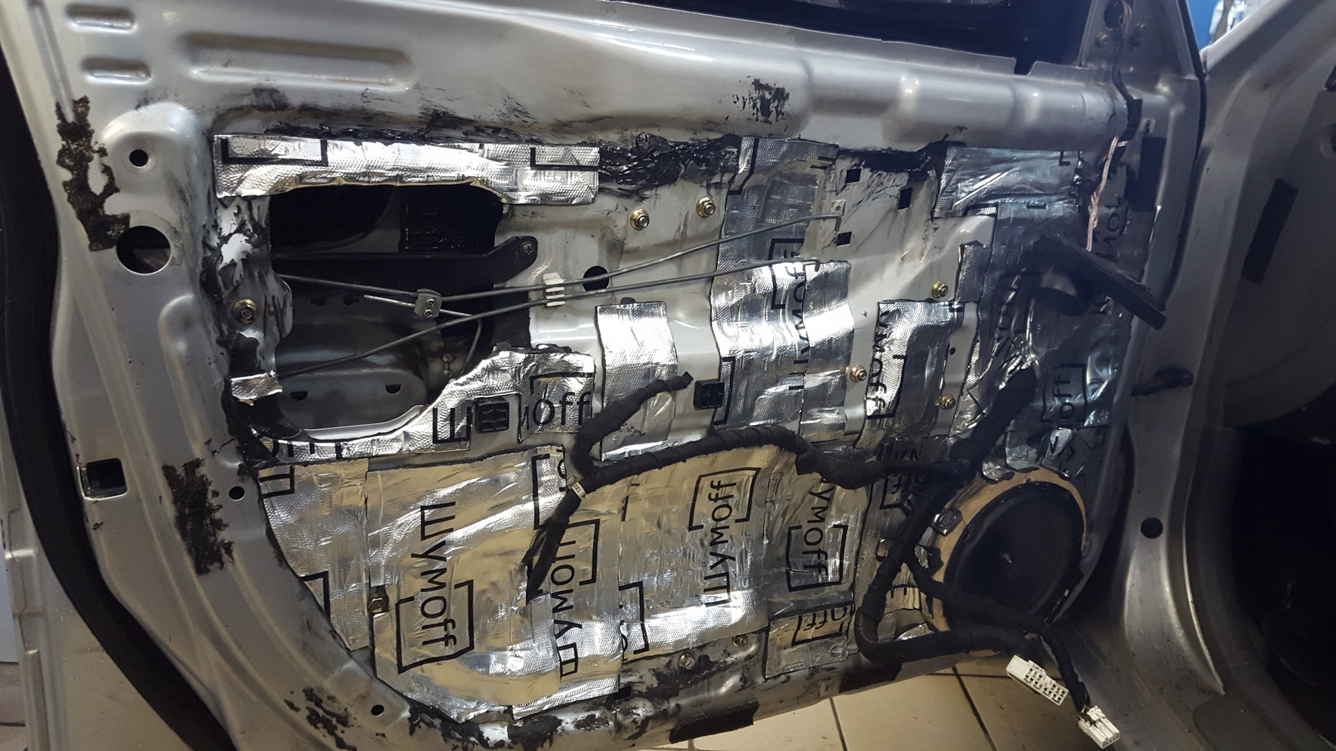

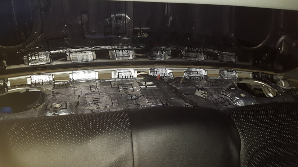

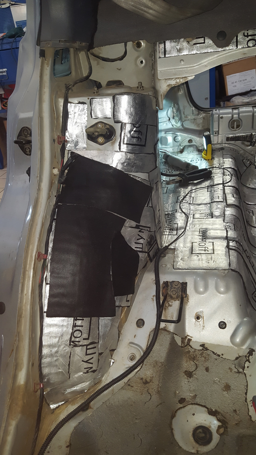

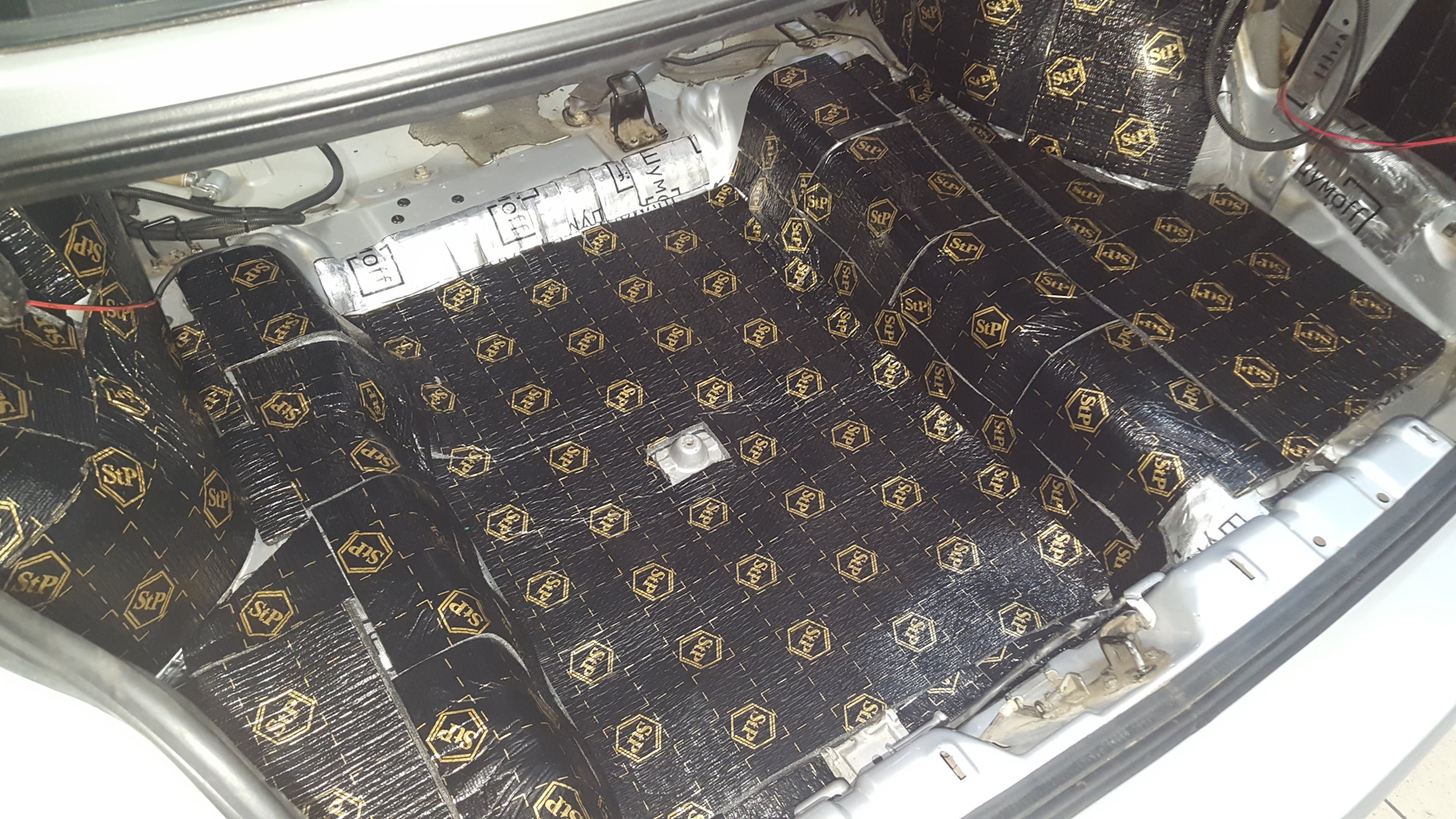

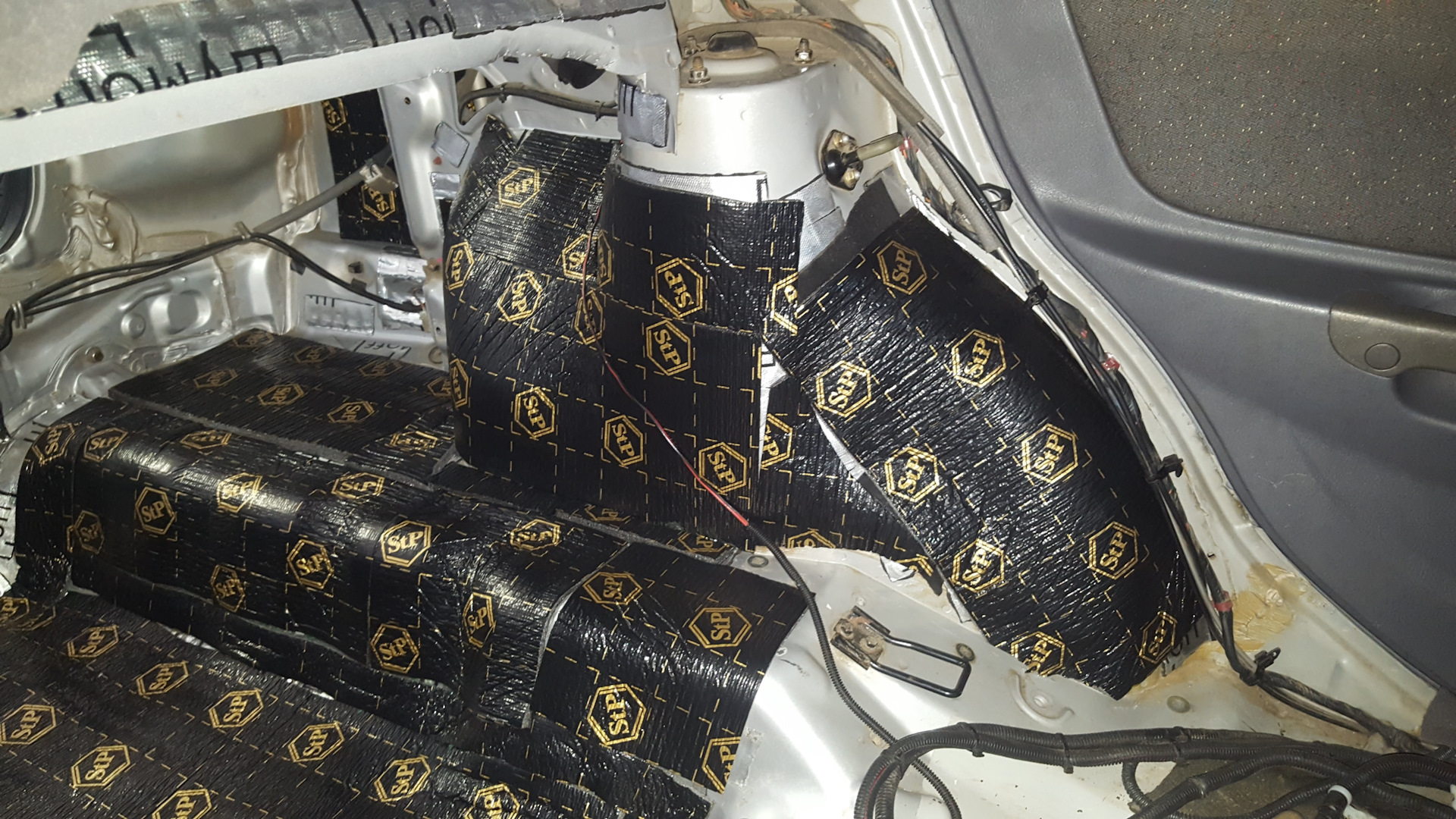

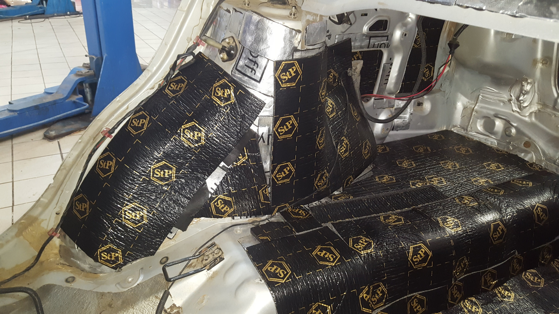

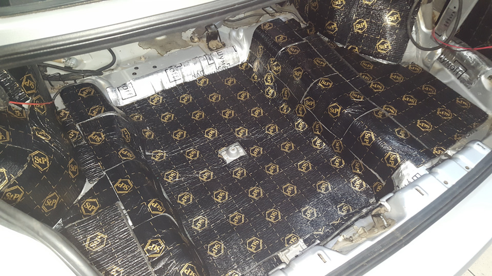

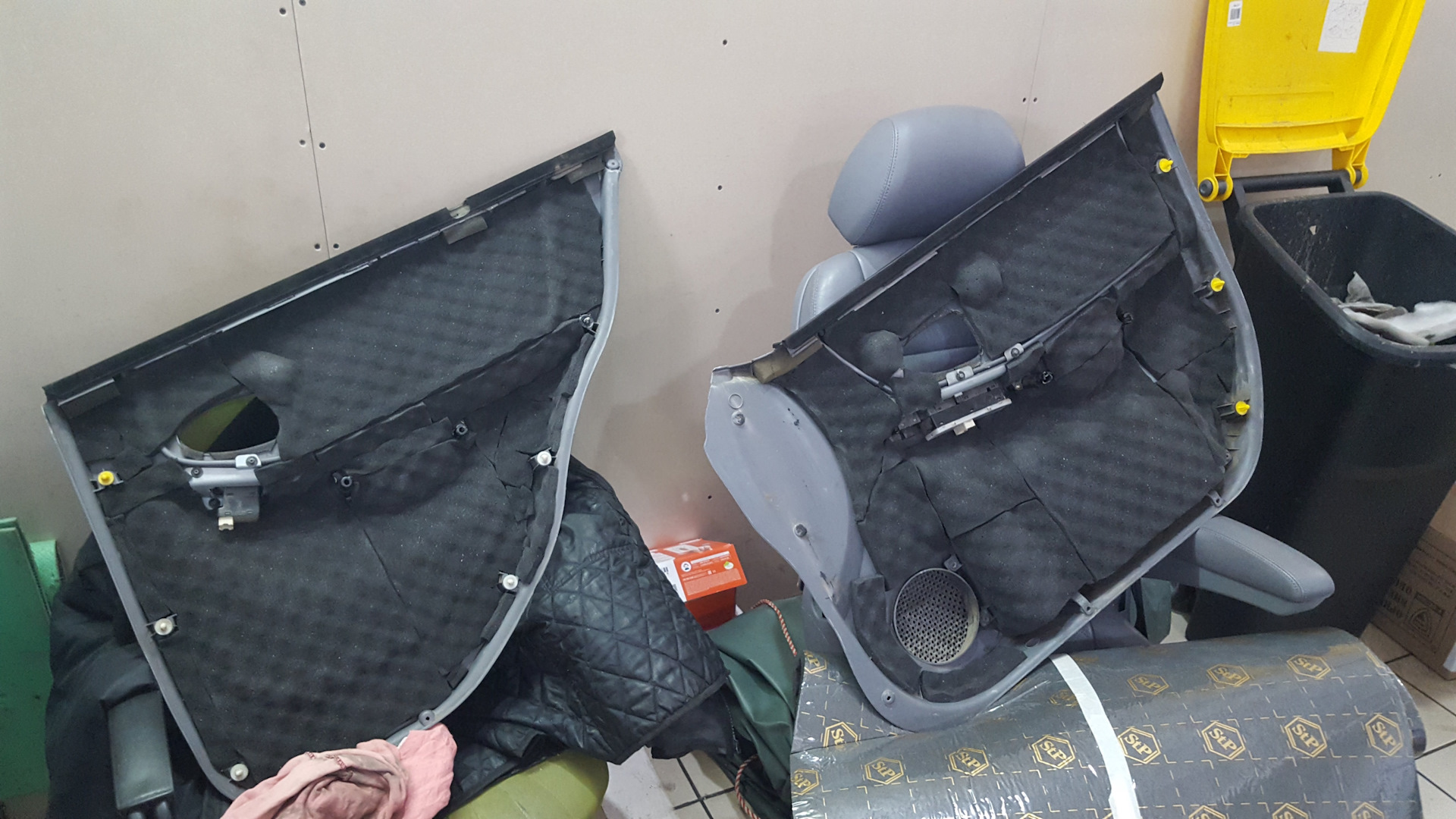

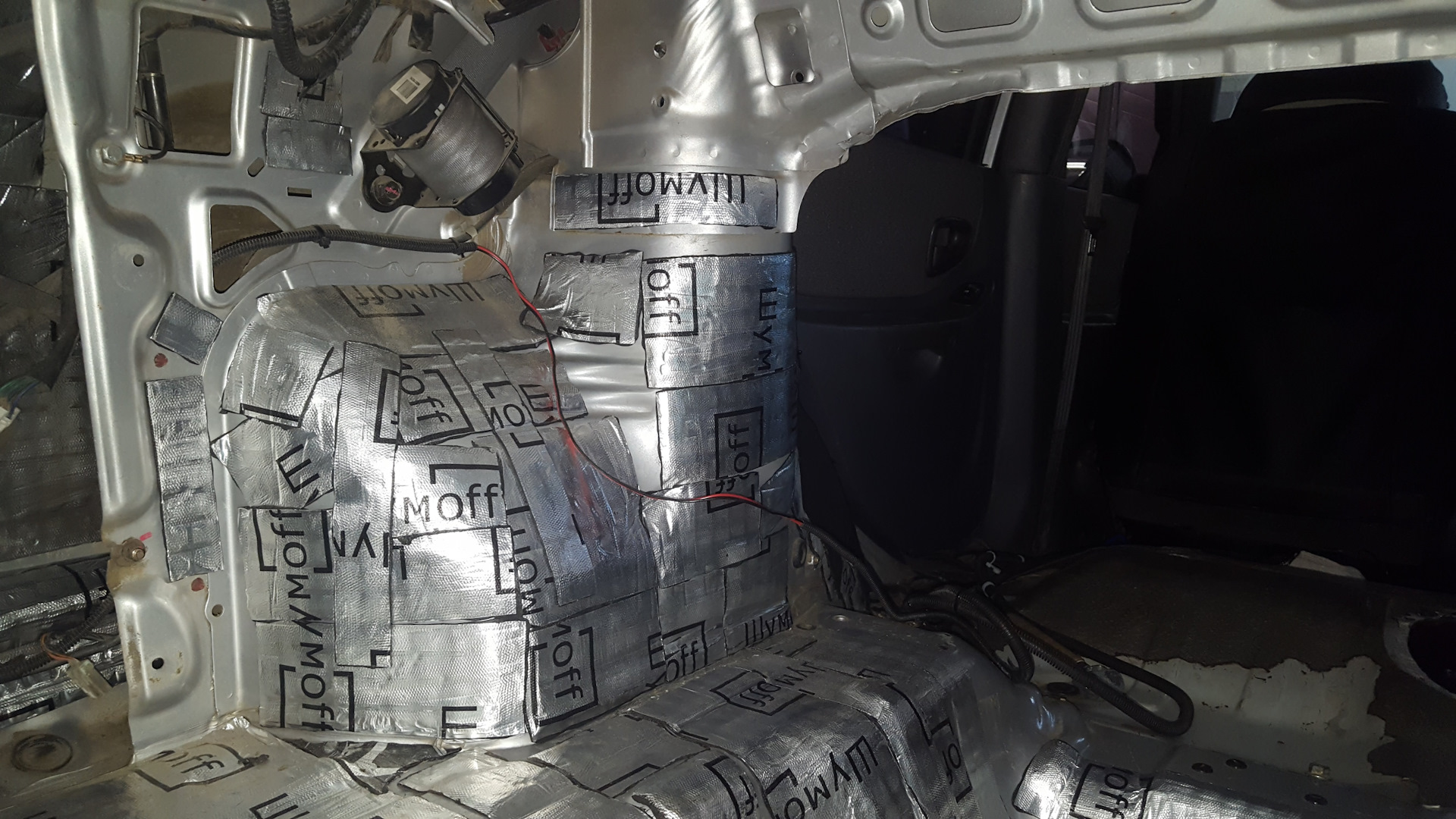

Давно ни чего не писал, а написать и показать много чего есть))
И так вибру катал Шумофф м4 везде, шумку Акцент премиум 10.
Шумоизоляцию сделал только капот, багажник, полку и двери) на крышу и пол пока не собрался духом))
Запчасти на фото: 224013682R

А виброизоляцию клеил на штатную вибру или снимать?
Если штатная нормально приклеена то можешь оставить, если отходит то отдирай
Я наоборот сделал двери, полку, и крышу) а внутри багажник и пол не стал что то)

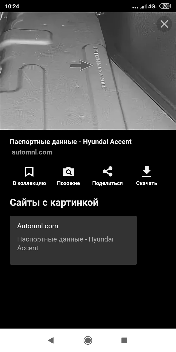

Да я бы советовал содрать полоску под Винду, будущий владелец будет тебя вспоминать добрым словом)
Я уже не помню где он там))
Справа прям около пластика
Спасибо, как-нибудь на досуге вырежу кусочек)
Да уж проделай))
Shepelev174
Это дублирующий номер, он предназначен для проверки, если основной поврежден или вызывает сомнения. Я тоже залепил в багажнике
Вот я и помню что инспектор не лазел мне в багажник смотреть его) хоть и мотор я менял до постановки на учёт) он глянул основной вин и записали номер мотора чтоб на учёте предъявить и все))
Потому что это запасной вин, его не надо смотреть)) если будет надо, его канц ножом вырезать 2 минуты
VIN в багажнике зря заклеил…Я зипался эту шумку сдирать в МРЭО…Докапался сраный мент.
Всю срывал или только окно под VIN?
Да только окно, правда сначала чуть не угадал🤣
mi26
Я когда оформлял у меня только табличку смотрел и номер движка, а в багажнике не смотрел)

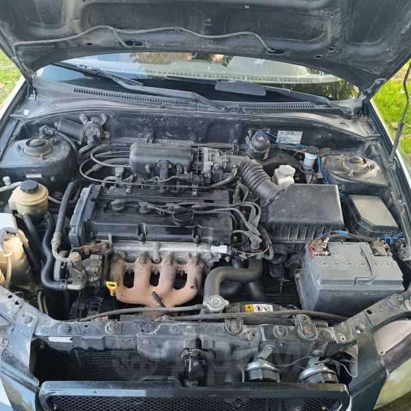

От капота толк есть? Тоже все думаю)
По шуму не особо заметил так как моторный щит не проклеен, а ещё и катализатор выбит) А вот зимой мотор дольше остывать стал и одеяло не нужно)
А закрываться тише стал?
Намного) плюс капот крепче стал))
Shepelev174
Если будет пол дня свободного, попробуй noseblock простелить на акцент по полу, он стоит копейки
geranalisimys
Толк есть даже при проклейке самой тонкой виброй капот приятно закрывается и дождь по нему не лупит как по барабану
Понял. Дожди пройдут сделаю)
запаска не прикрутилась на акцент премиум?)
Запаску я сразу убрал, в нише был акб плита под музыку) сейчас плиту убрал, но из за фальш пола полноценная запаска не влазит, думаю купить докатку)
Shuren161
Если обычный пол то проблем ни каких)
У меня на бибитон 8мм запаска не прикручивалась, но бибитон не сжимается, в отличие от акцента, просто стало интересно
Shuren161
Прикрутится если взять крепление с соляриса 🙂
