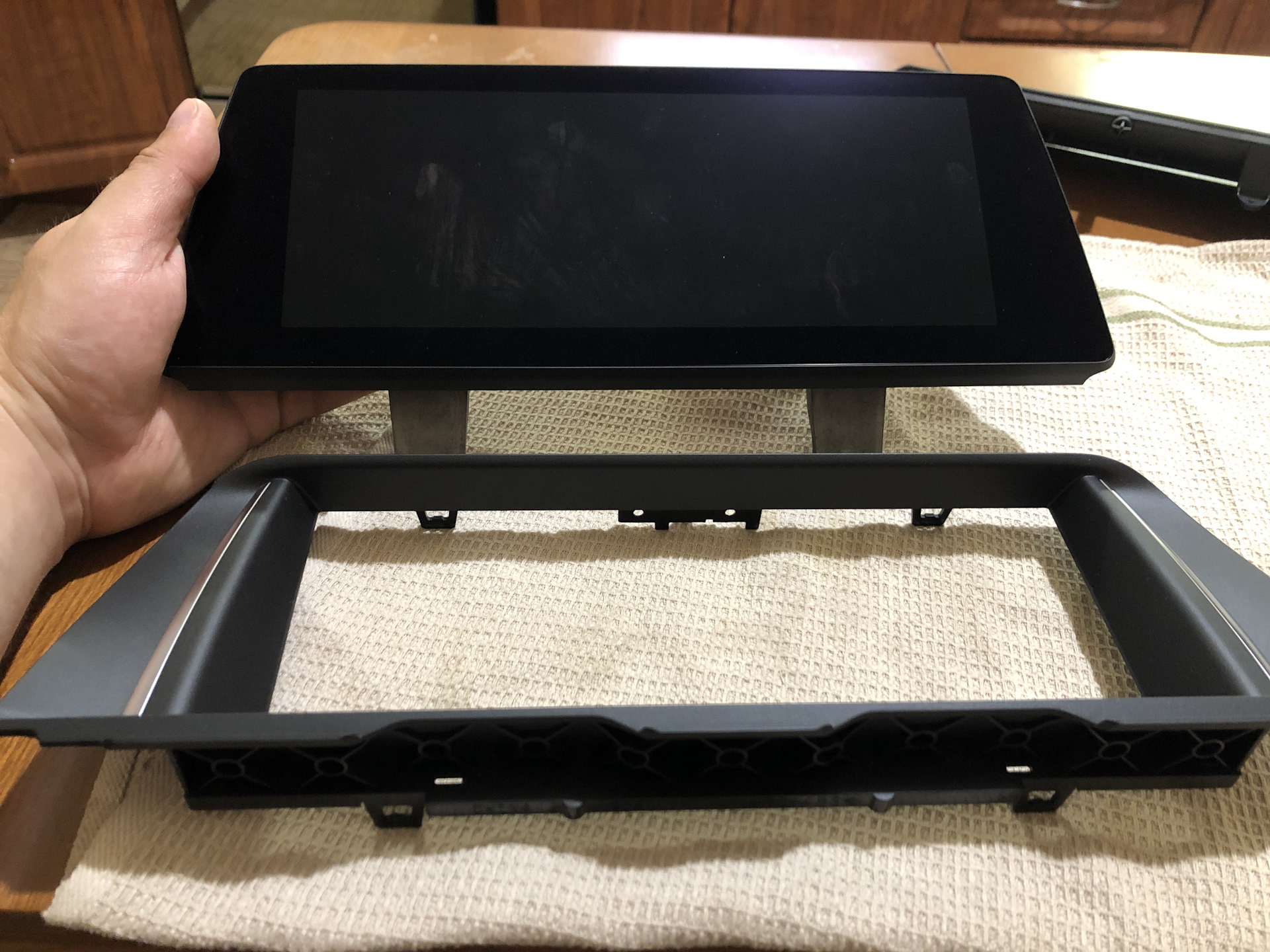

Эвошный моник от икса?
От г30. Но наверное возьму от икса, мне кажется у него нижние крепления совпадают
Под рамку Cic не совпали(( под nbt хз
У меня есть и та и та. Есть для экспериментов полностью лишенный всего выступающего экран от ф15. Он в рамку становится, но у него все крепления обрезаны, мы его под е38 готовили.
С рамки надо все лишнее срезать и как-то клеить… короче, простор для комбинаций
Про «совпали» я имел ввиду нижние крепления под шурупы к торпеде. У г30 они как-то уже расположены, а у ф15, как мне помнится, совсем как у ф01. Надо посмотреть, у меня есть с чем сравнить
Я монтажной лентой притянул на саморезы. Клееное от вибрации отвалилось нафиг через 200км
Фоток не осталось?
Не пришло в голову сфоткать — как-то слишком стрёмно выглядело ))
Жаль, мне этот путь только предстоит. Можно было бы оставить старый монитор, но хочется уже и цветов посочнее и разрешение повыше. Тач работать не будет, я думаю, но не велика потеря
