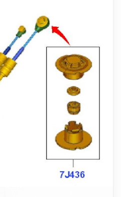

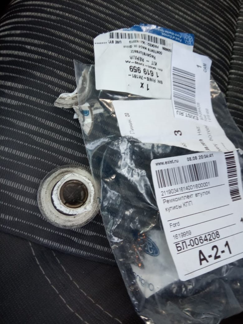

Был приобретен ремкомплект для троса переключения передач ФОРД:
Запчасти на фото: 1619959
Родной механизм снимается легко не повреждаясь. Вставляете между ним и основанием отвертку, аккуратно поворачивая, отсоединяете.

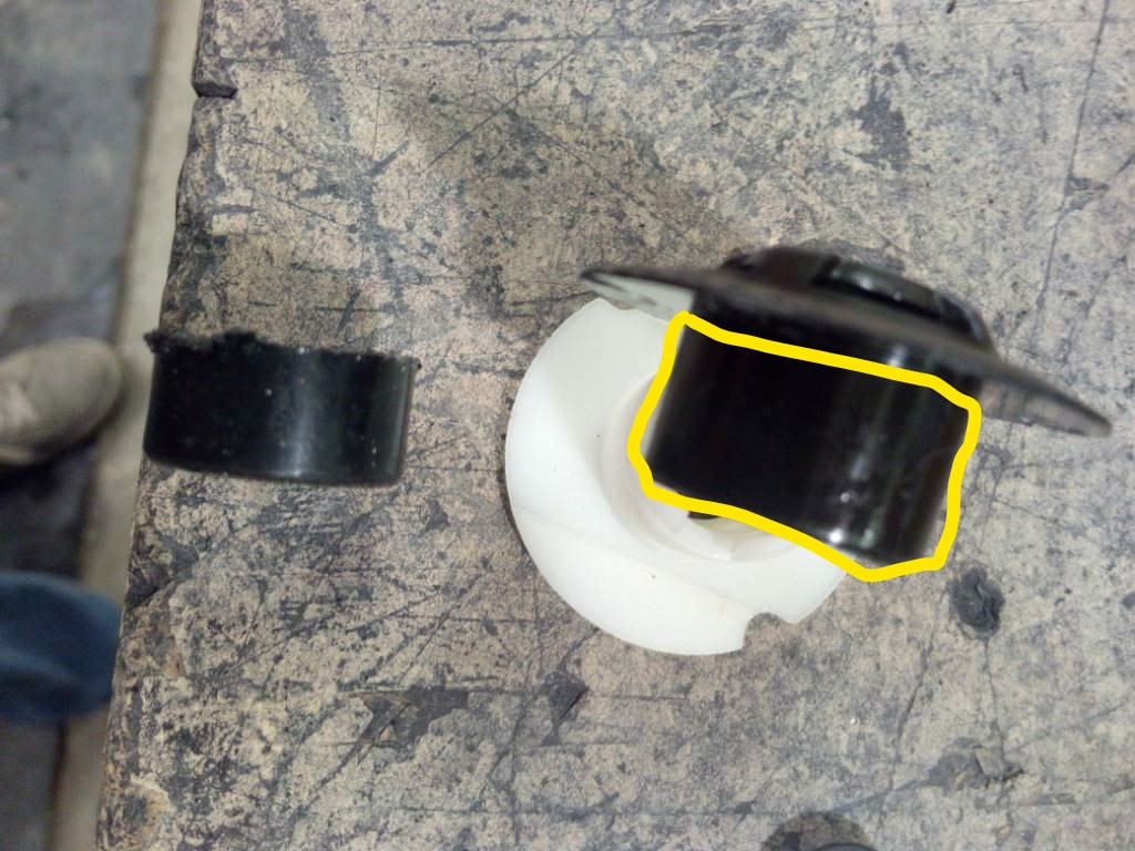

Затем берете новый и срезаете на черной клипсе ее "трубку"(она не проходит в отверстие на тросе) на картинке обведена. Собираете механизм: вставляете белую ее часть в рабочие отверстие, ставите резиновую прокладку и фиксатор, защелкиваете черной ее частью…
Ставите на место трос, вот и все, пока работает без нареканий, но одну резинку, что оставалась все же сверху накинул, так, для успокоения))))

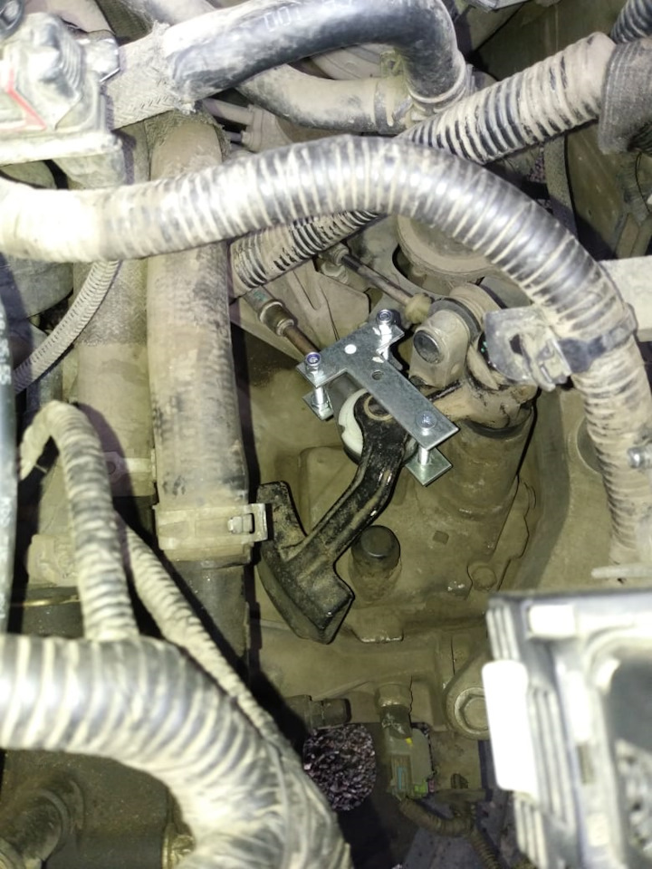

Спасибо автору. У меня опель Мокка 2013г. слетел трос на пробеге 145т.км. Заменил этим ремкомплектом, черную часть укоротил практически до конца. Установил, но остался люфт. Для спокойствия собрать дополнительную скобу (на фото). Теперь уверен что не слетит в дороге.
Добрый день. Собираюсь поставить деталь, от форда, как вы и советовали! Скажите, а зачем срезать чёрную трубку на заклёпке? Она потом ведь не фиксируется!
