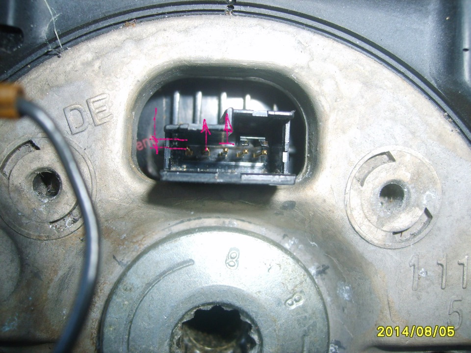

Поехал домой взял с собой Васю 1.1, поменял скорость подключения порта на 4600 (так как на 9600 не подключается к блоку безопасности). И выяснилась ошибка 00588 — Пиропатрон подушки безопасности водителя-N95. Ну все подумал попал. пошарил в интернете подобные проблемы и на одном из постов человек советует немного разогнуть контакты фишки AIRBAG www.drive2.ru/l/4284071/ Спасибо за инфу добрый саморитянин)
Сделал все точь в точь, сбросил ошибку и все жизнь вновь прекрасна))
