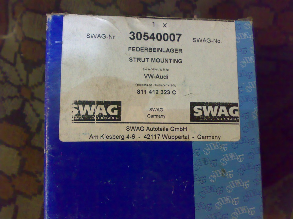

Запчасти на фото: E3420

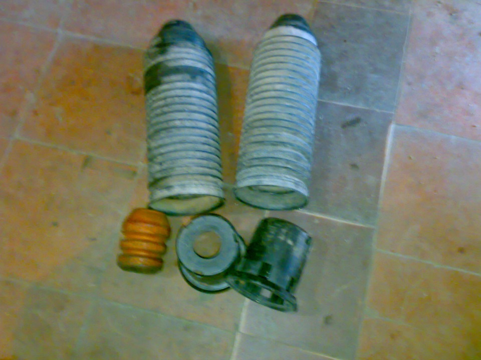

заодно подготовлен тюнинх — пыльники и отбойники от Г4, опора пыльника от Б6

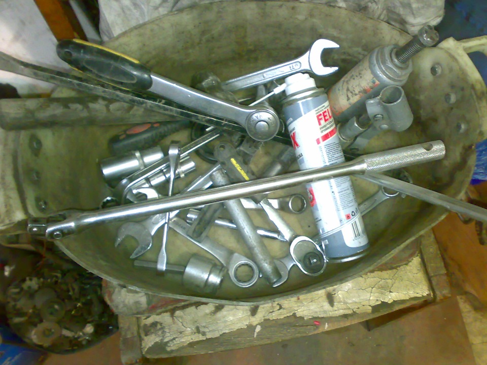

берем тазик струмента и немного обогащаем русский народный )

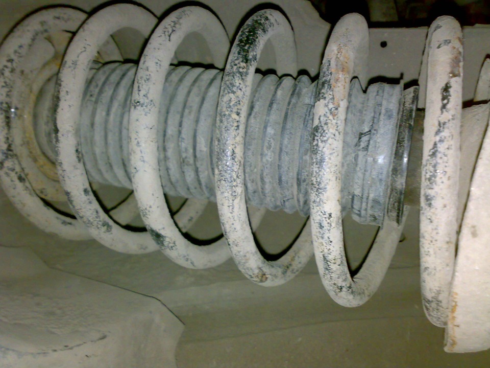

при снятии стойки оказалось что слегка рассыпалась верхняя опора, заклинил подшипник и при поворотах потихоньку открутилась гайка патрона амо
опора есть дежурная
ну раз уже снял, то гайку просто затянул и пыльник со всеми прибамбасами поставил на место
и на своем месте в машине :
пробег амо составляет более 100 ккм, газ еще не вышел, работают прекрасно . вот и пусть стоят, а новые полежат пока

Пыльники крутецкие, а опоры пыльников надеваются сверху на отбойники?
опоры пыльников одеваются снизу на гайку патрона амо . верх пыльника одевается на отбойник
