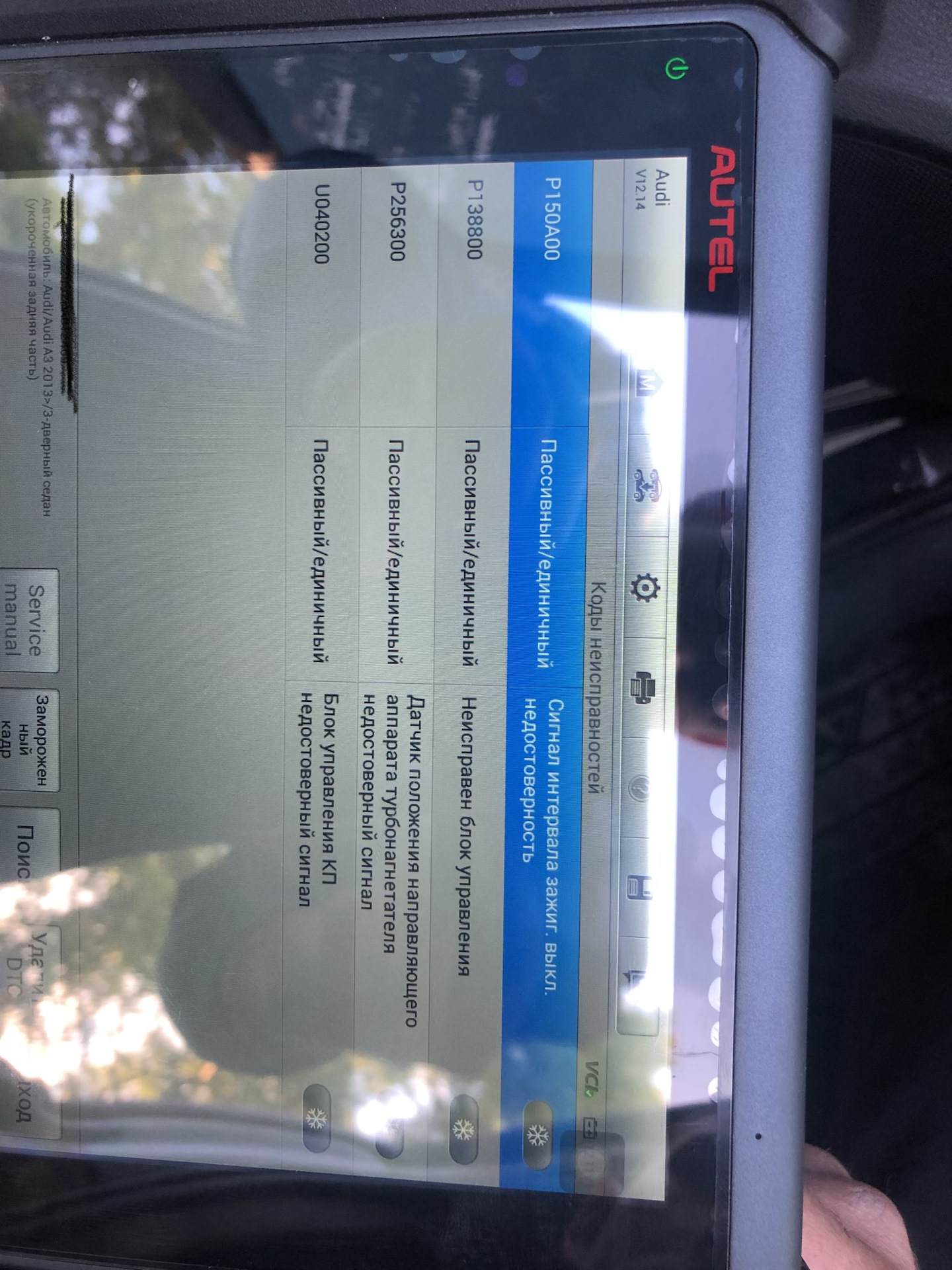

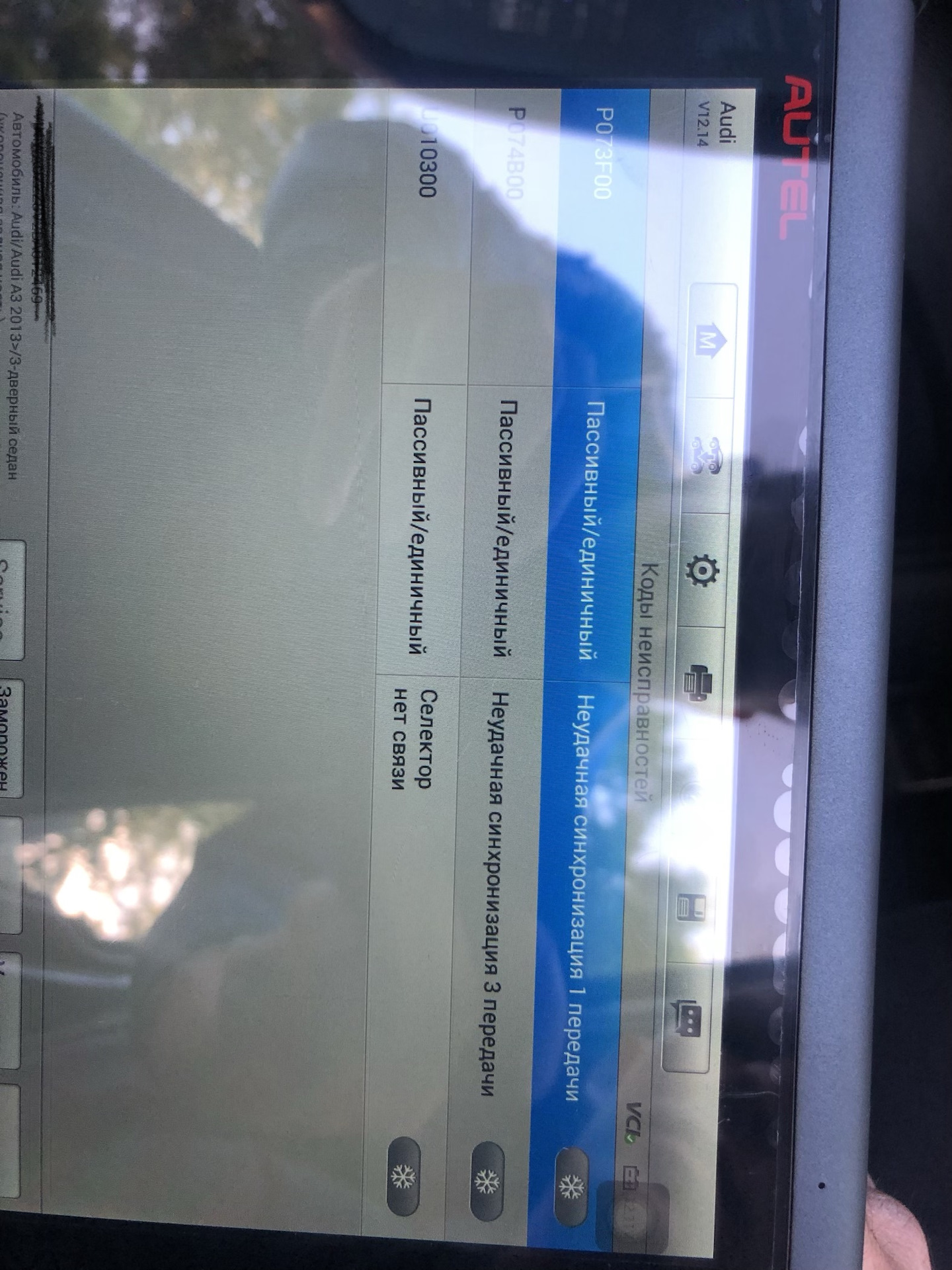

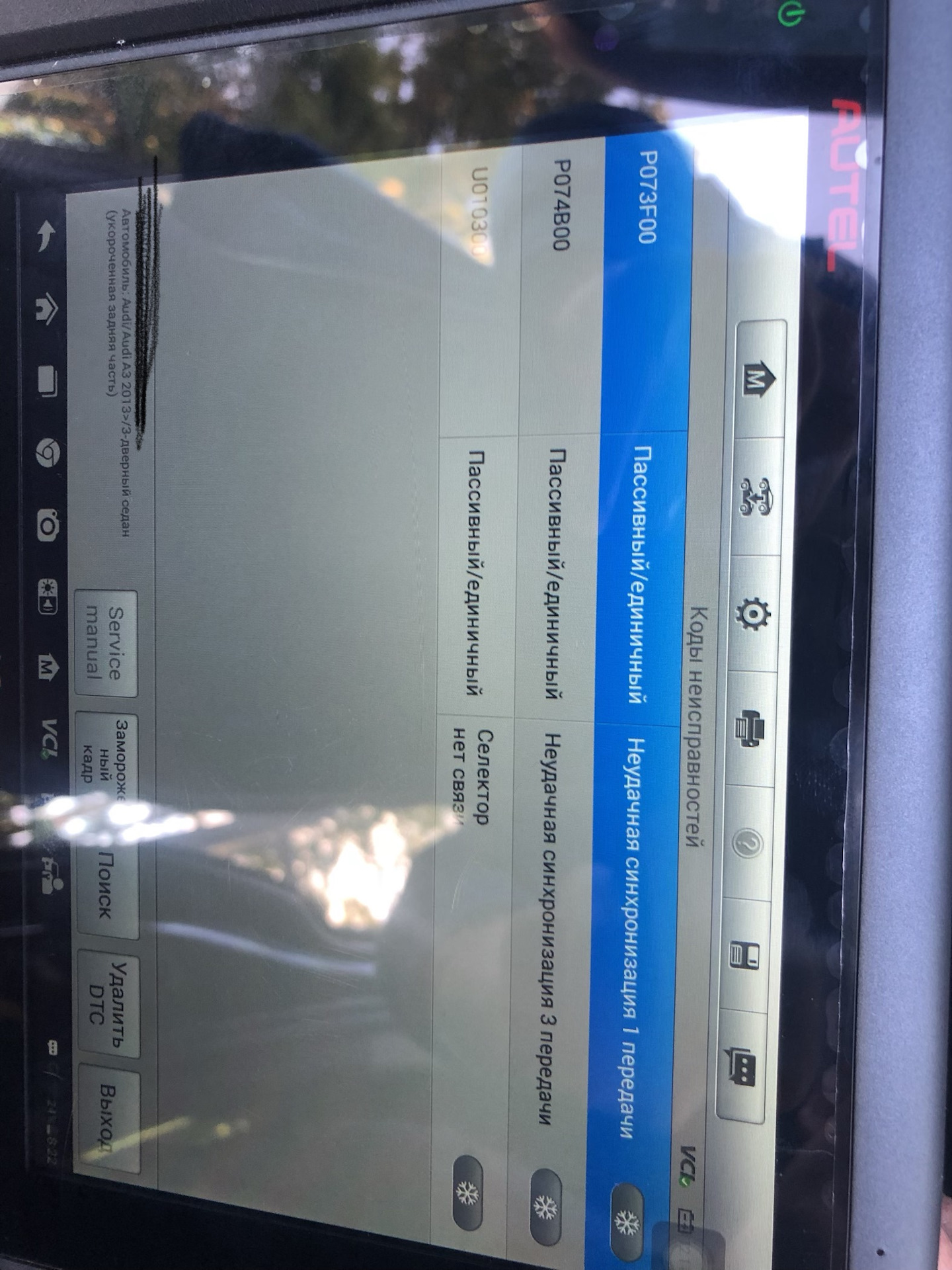

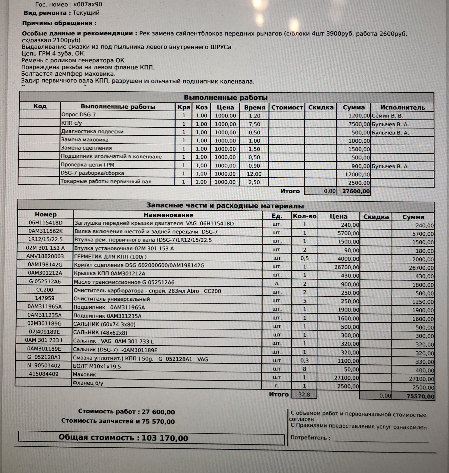

Все началось с того, что проехав в воскресный день по трассе, начались непонятные эпизоды с автомобилем, а именно: начался сначала гул, затем из салона стали слышны звуки трущихся друг о друга шестеренок, а далее начались удары и подергивания с различным интервалом. В конце концов, все происходящее закончилось ошибкой АКПП на приборной панели и остановкой с аварийкой. Повезло, что рядом по-близости находился сервис, и удалось просканировать все ошибки.
По итогу, решил везти автомобиль в сервис ВАГ-СТО. Отдельно огромную благодарность хочу выразить известному мастеру Новожилову Владимиру, который производил работы данной коробки и делал дальнейший обзор!

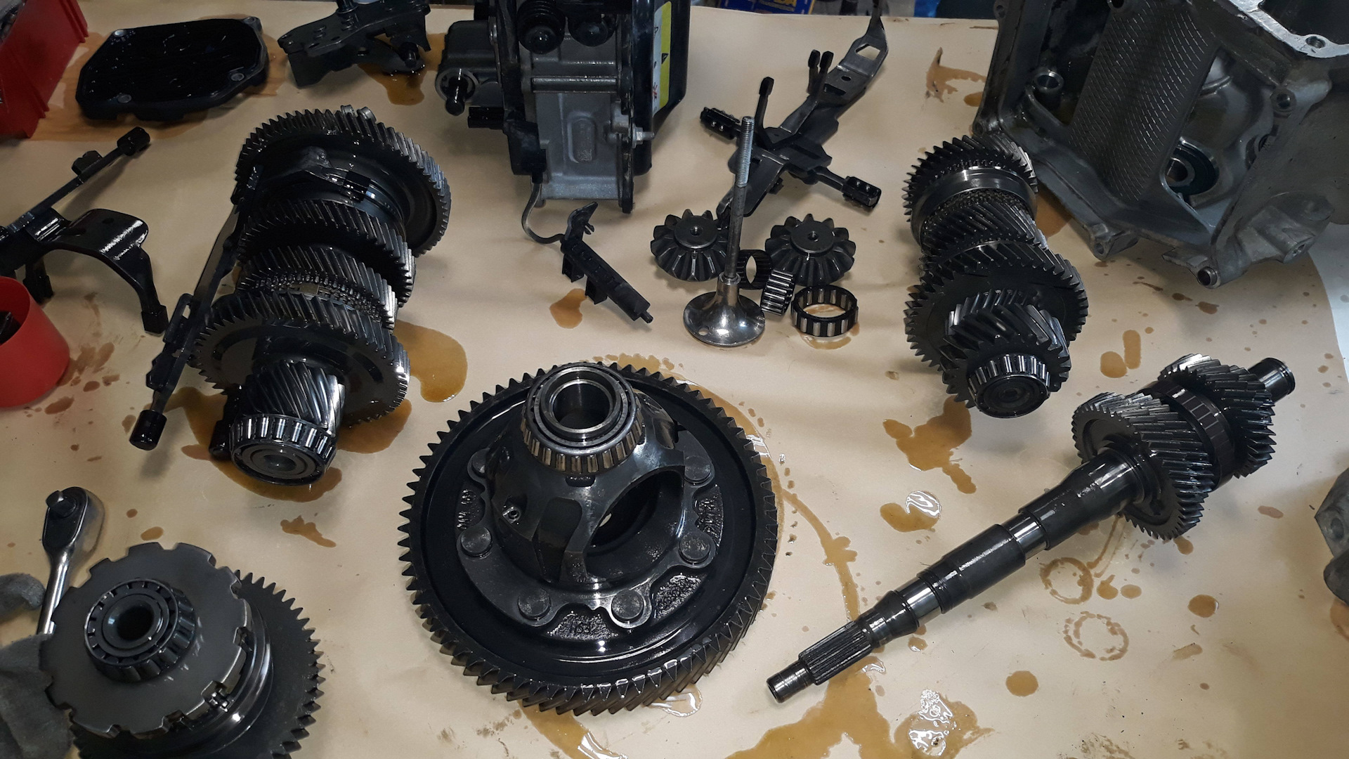

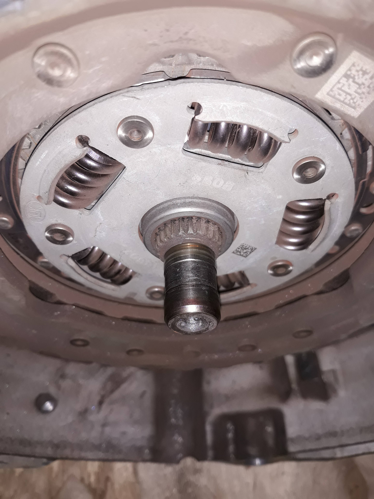

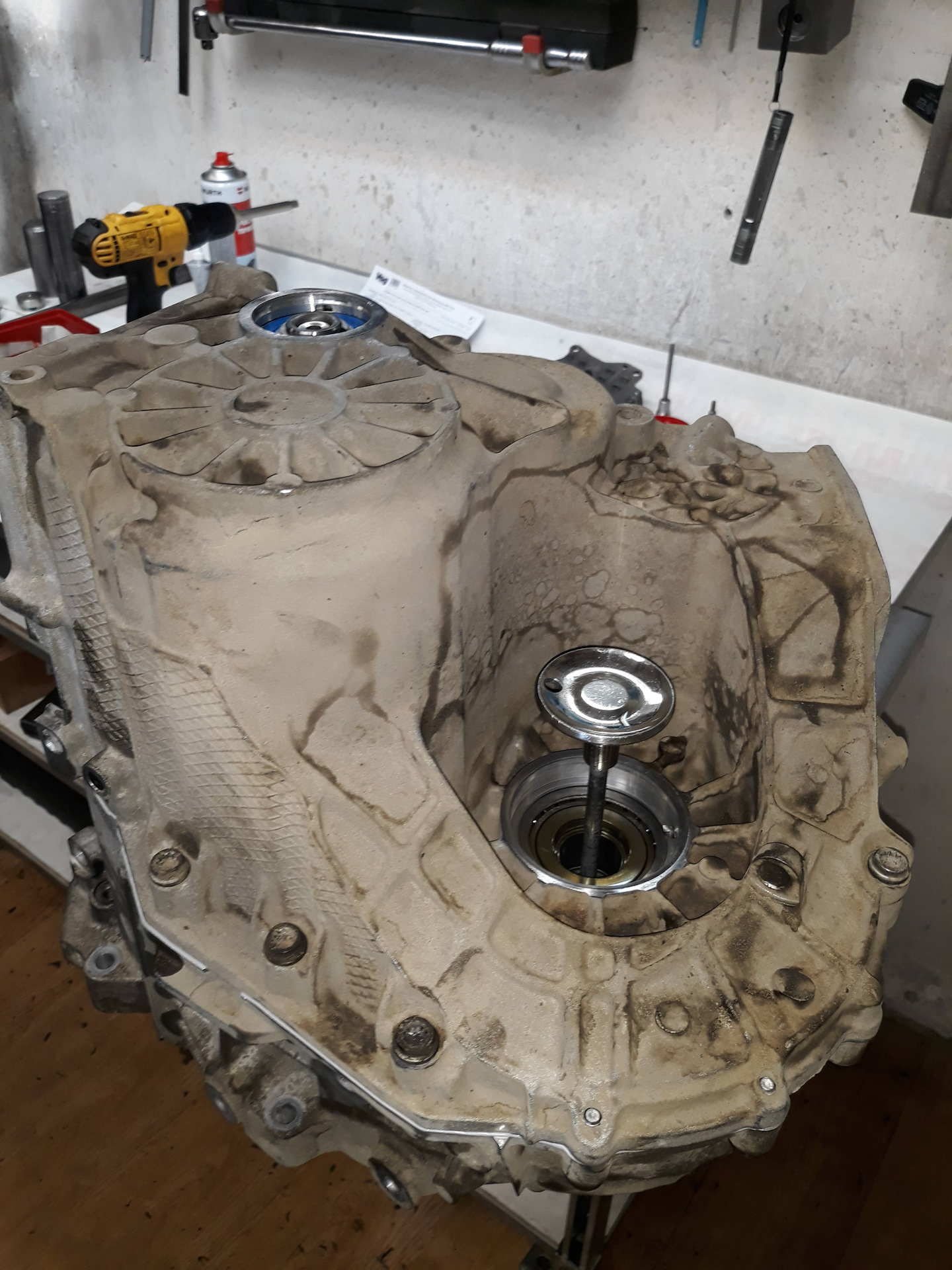

По результатам диагностики было принято решение снять коробку и осмотреть первичный вал, так как диагност предположил, что первичный вал может "подхватывать". Что собственно и подтвердилось …

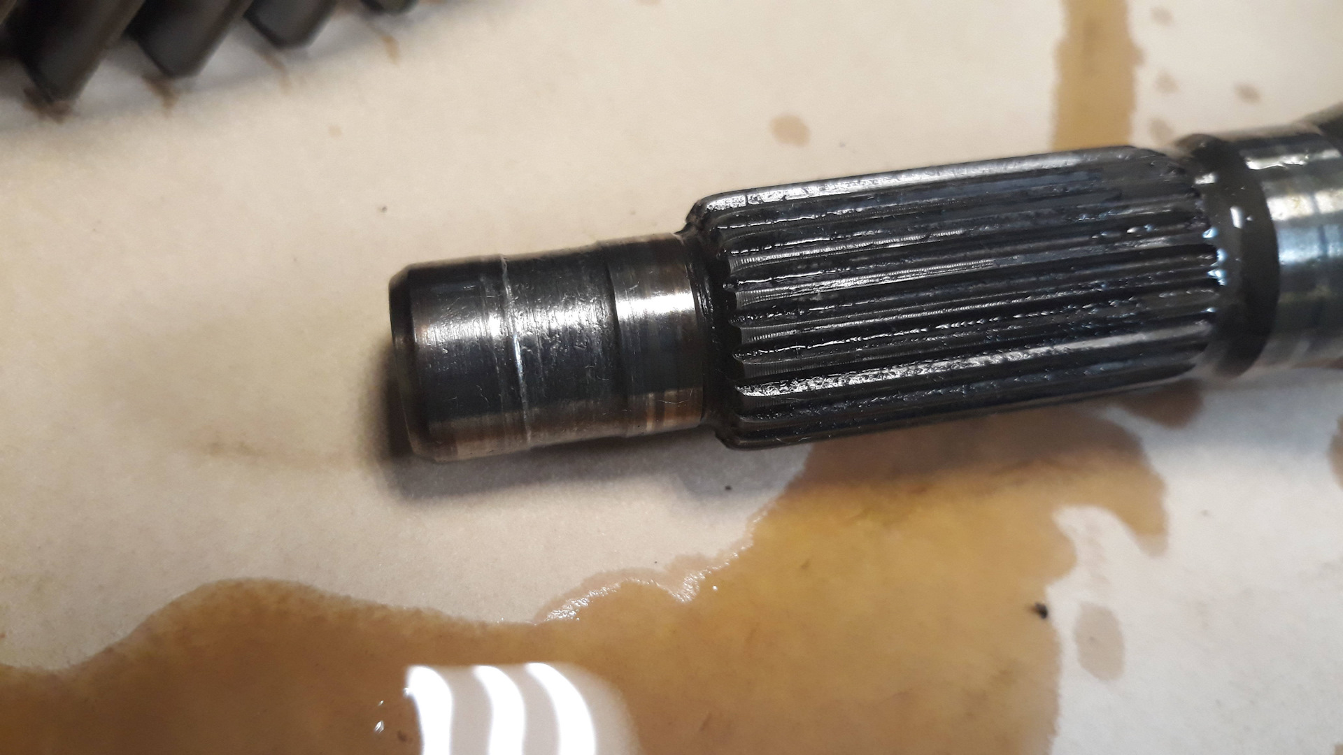

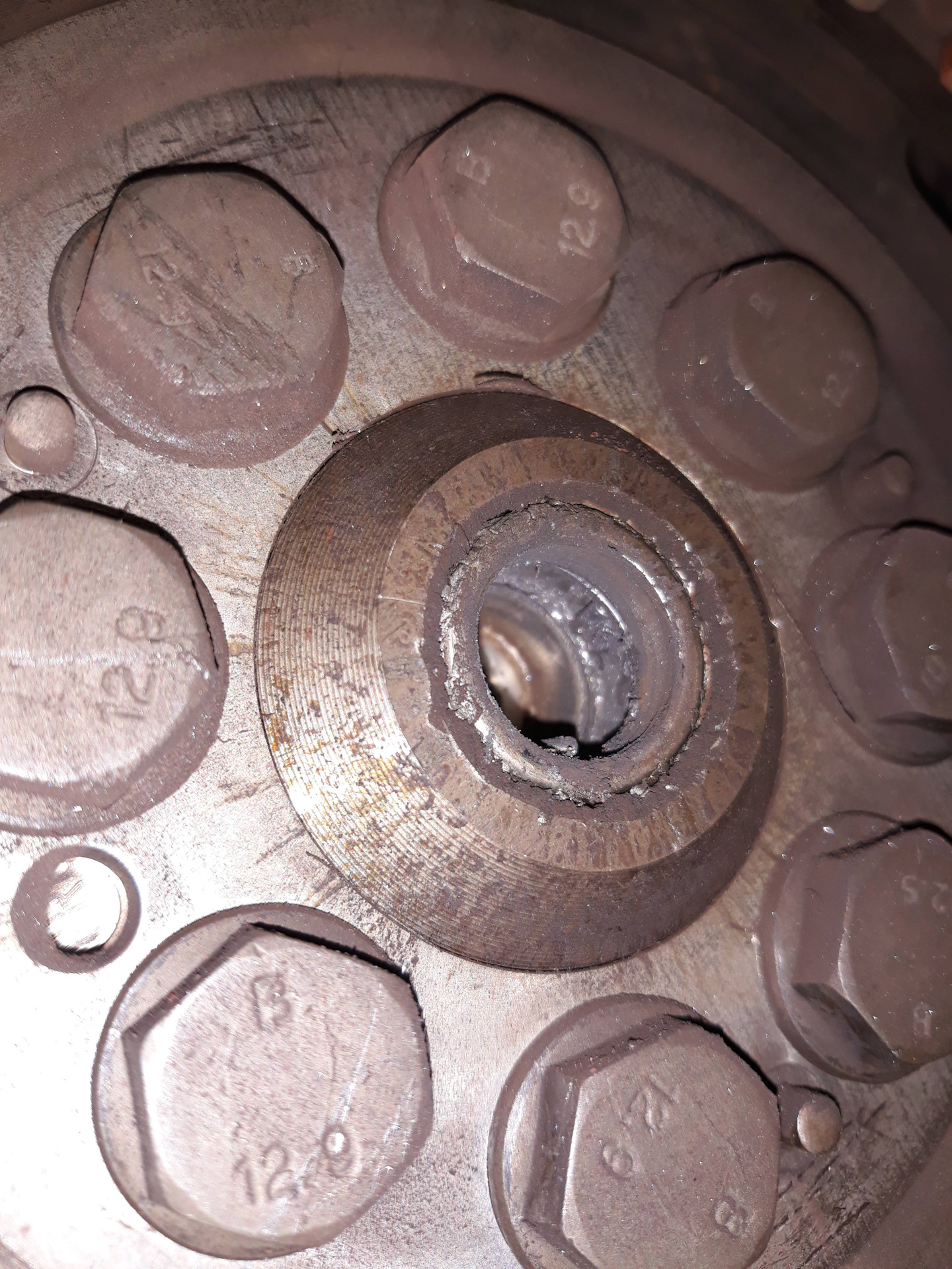

Разрушался игольчатый подшипник в задней части КВ и "пилил" переднюю часть внутреннего первичного вала!

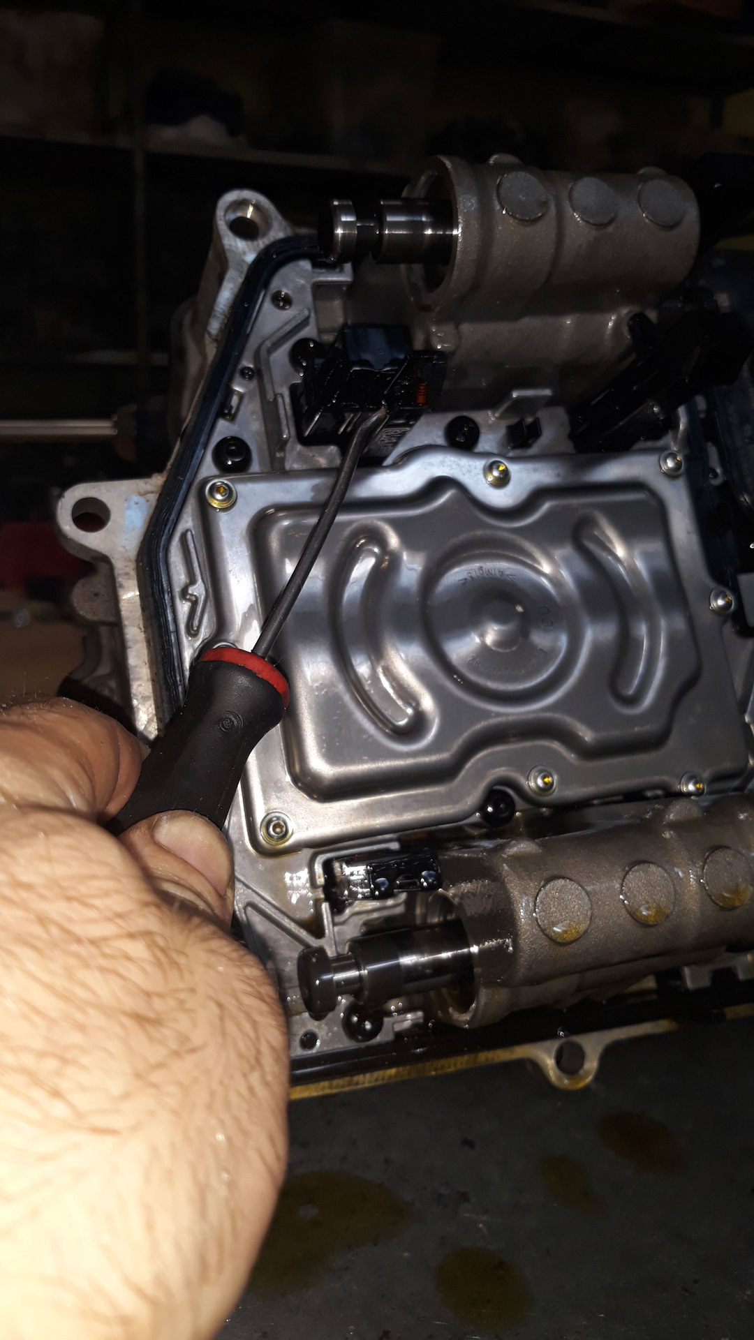

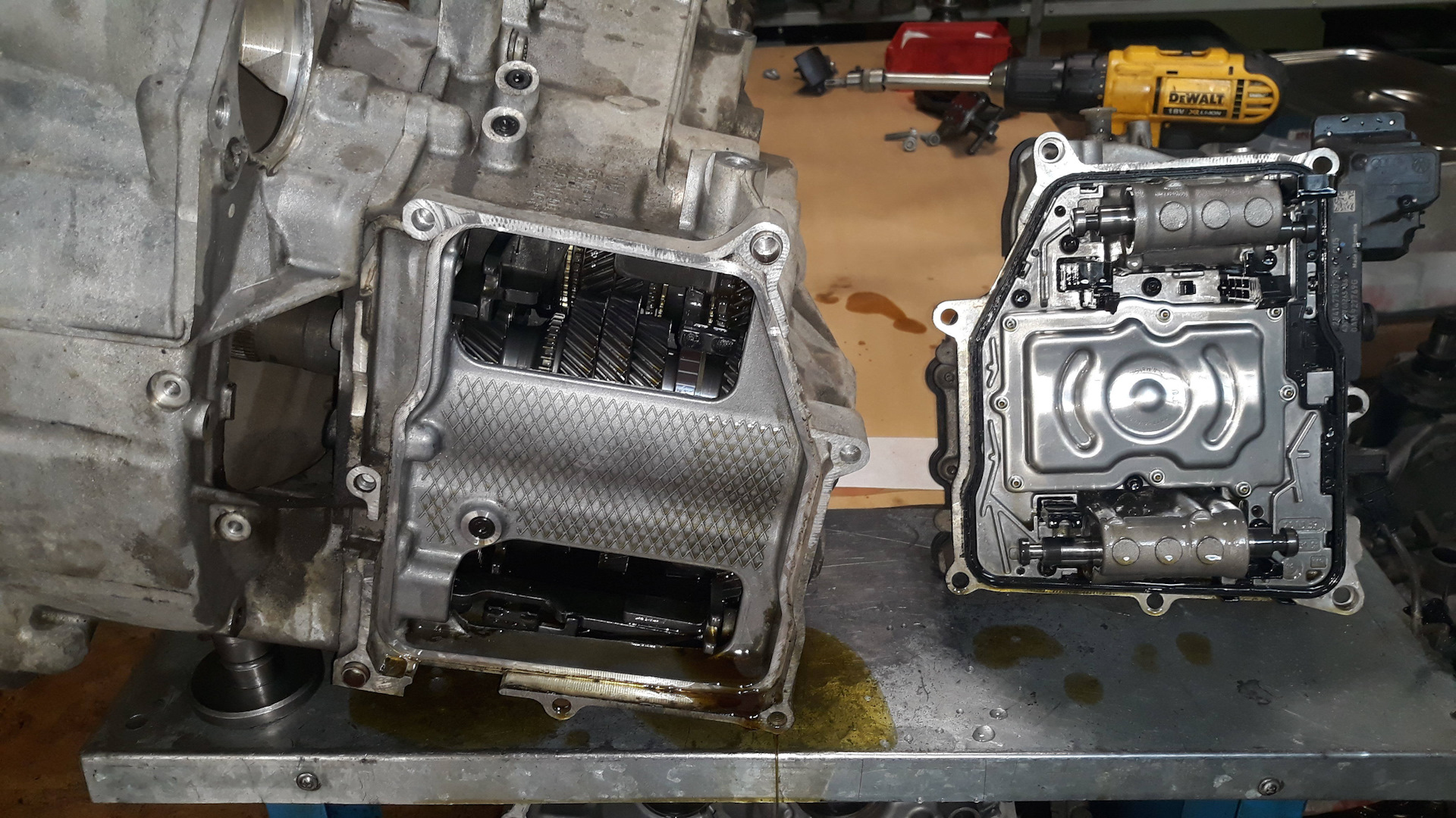

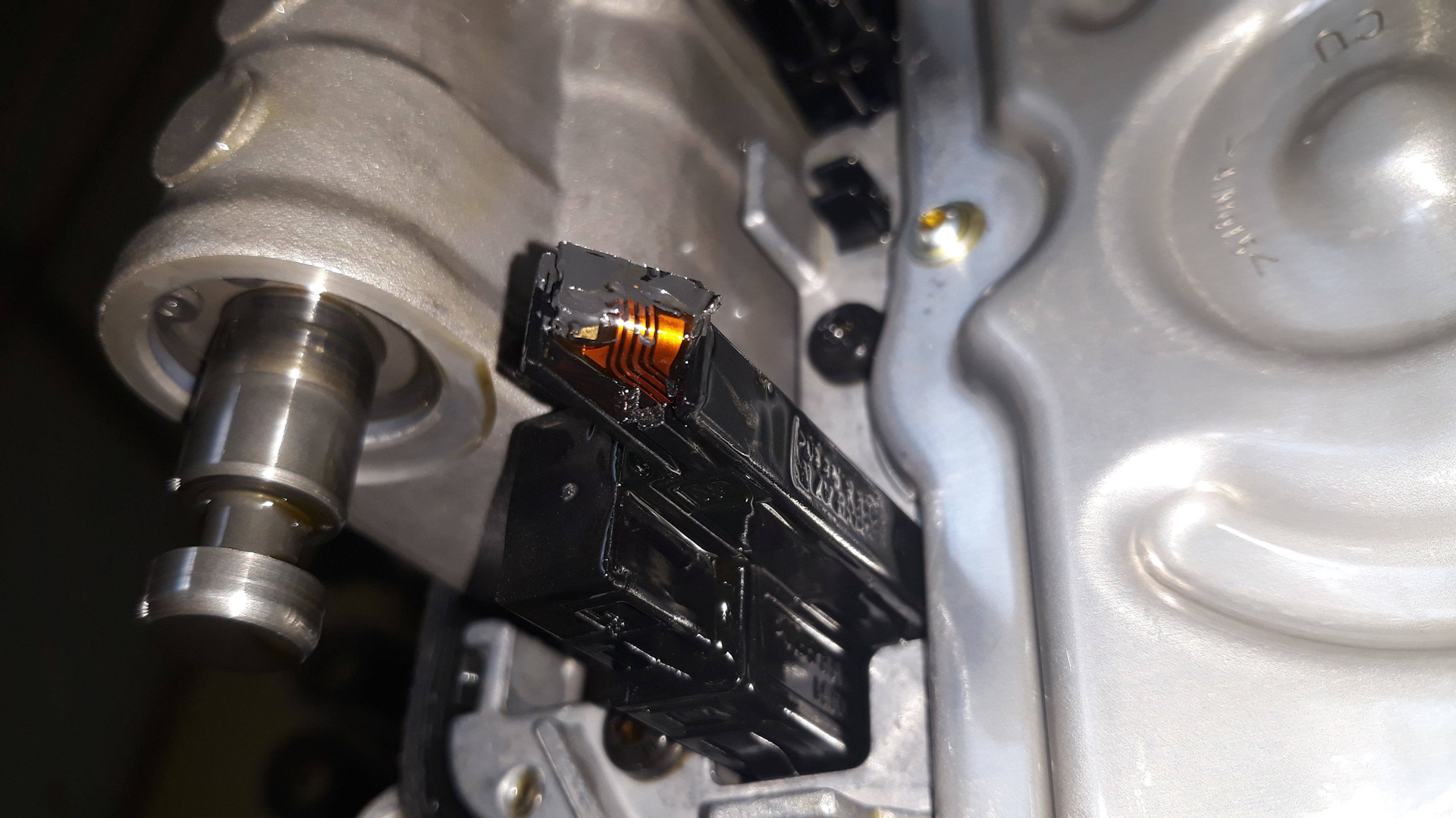

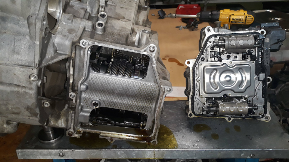

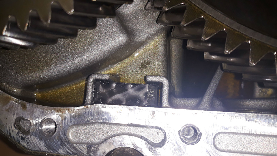

После снятия мехатроника был замечен небольшой скольчик.
Так как ранее совсем недавно он менялся полностью у официального дилера Ауди по кулансу, видимо задели датчик при установке — но это просто уму непостяжимо… Изучив всё полностью и сняв ошибки, поняли, что с мехатроником все отлично и он новый.

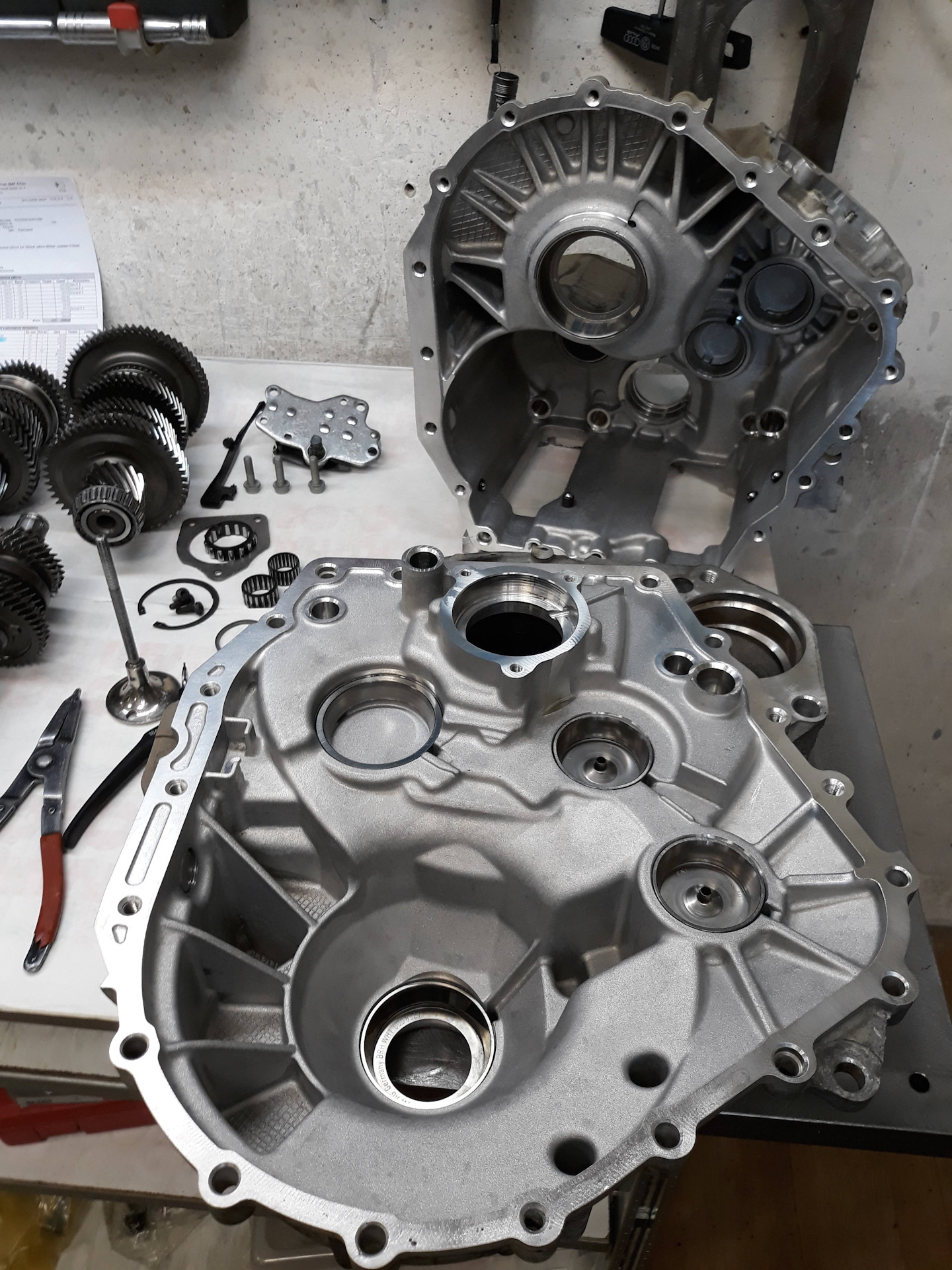

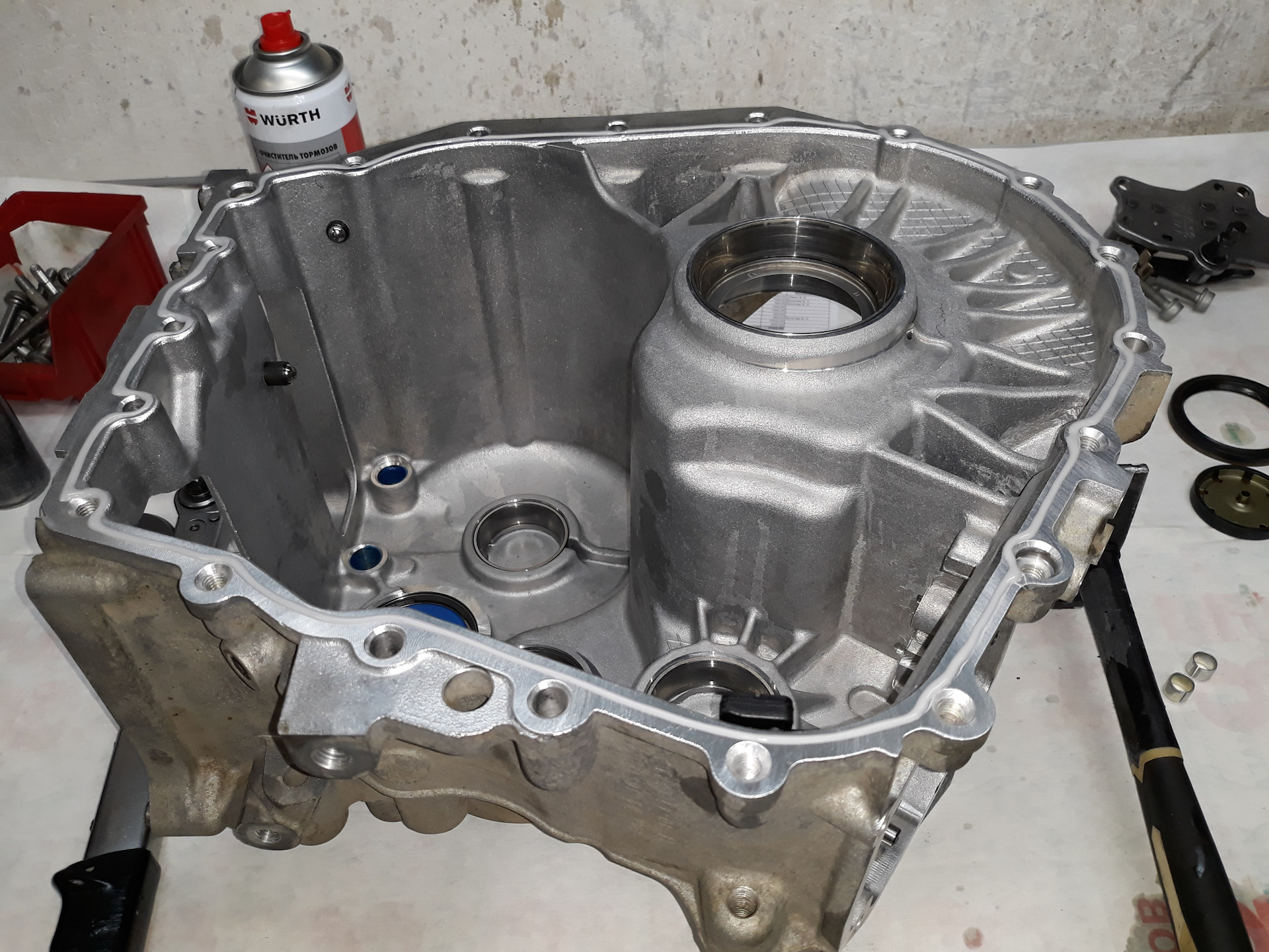

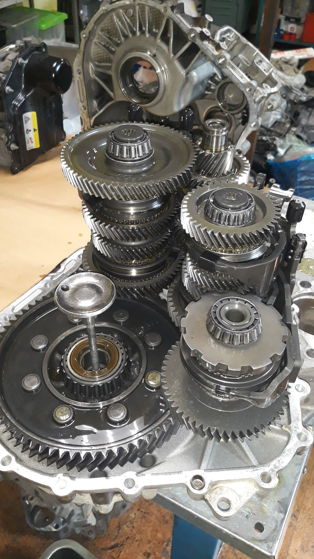

Углубились в коробку.
А вот еще раз само повреждение внутреннего первичного вала! Это следствие разрушения опорного игольчатого подшипника в задней части коленьчатого вала.

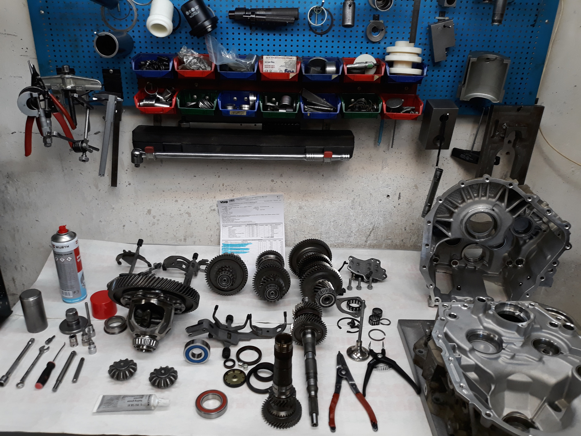

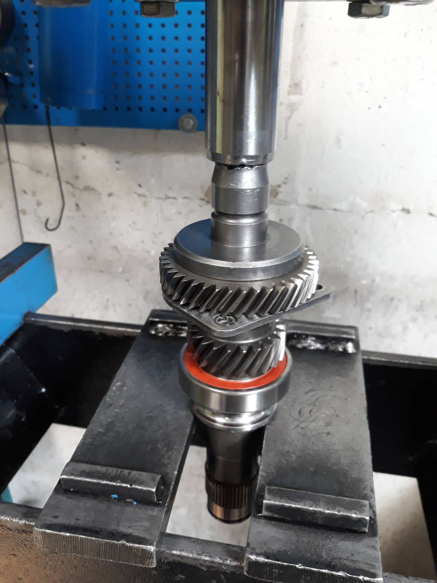

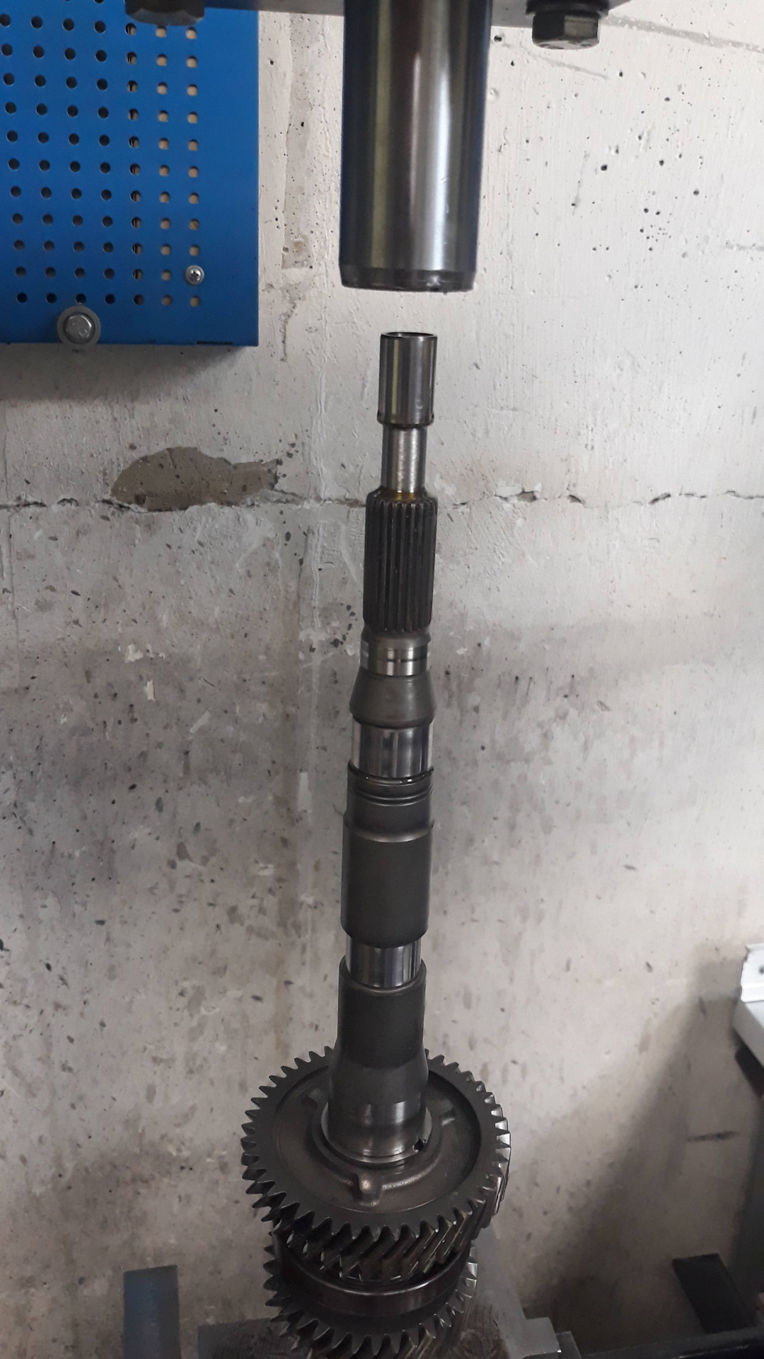

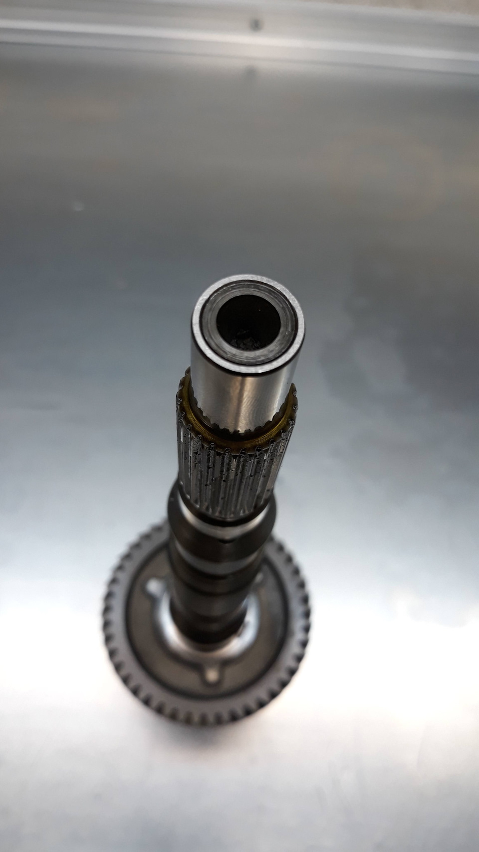

После того, как токарь проточил вал под посадку ремонтной втулки, переместились в пресс…
И вот, что получается — теперь первичный вал как новенький!

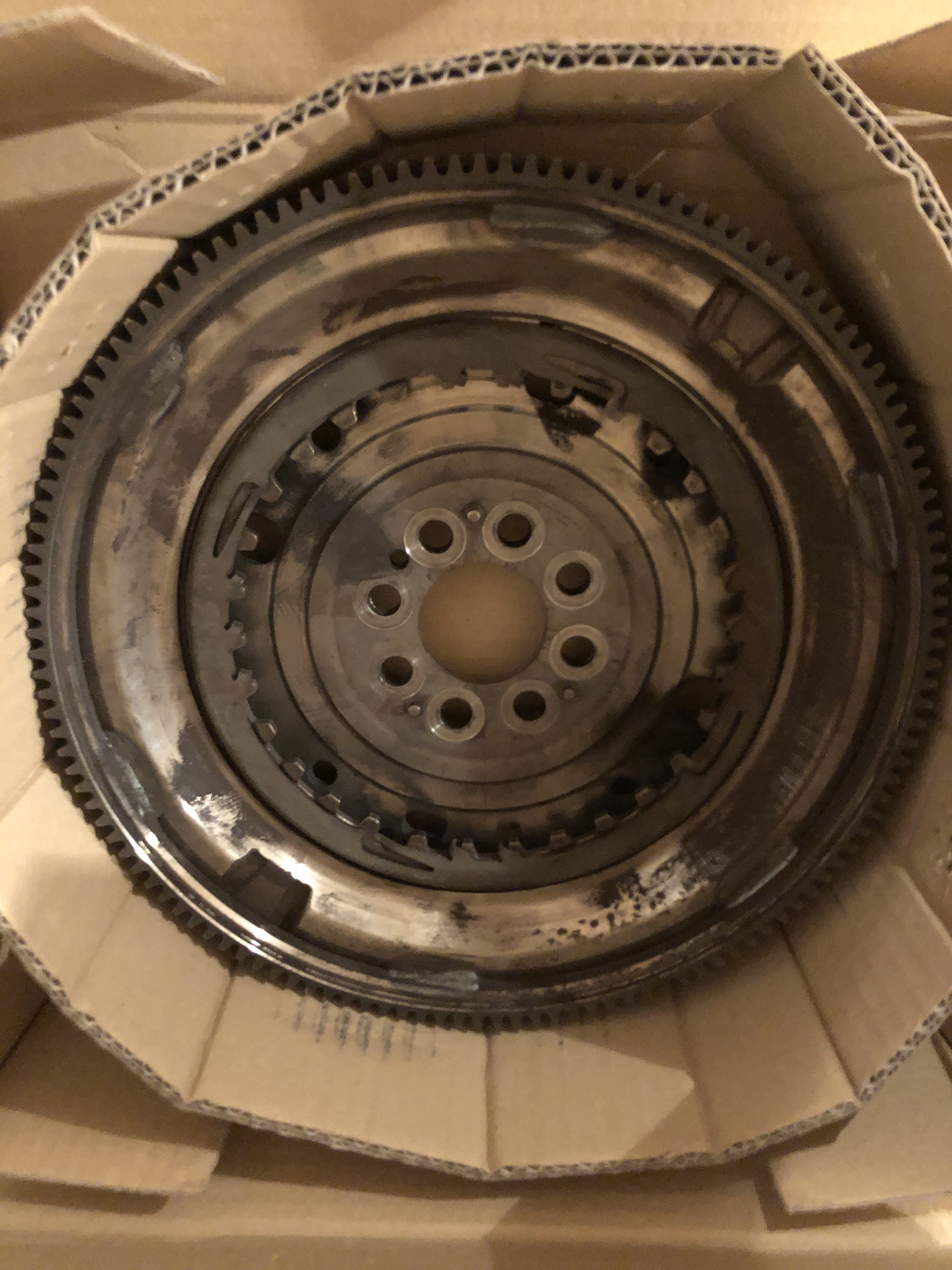

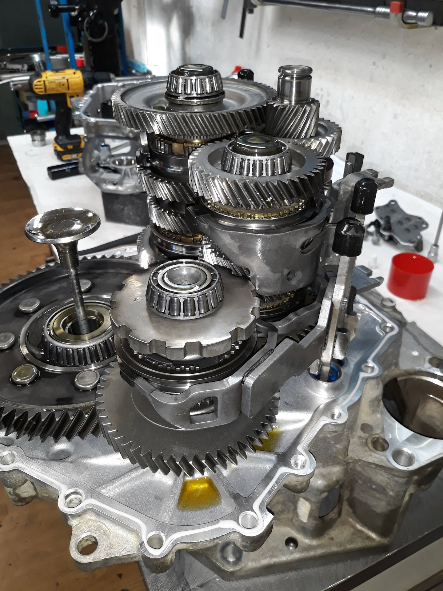

Далее все помыли и собрали назад. Решили ставить новое сцепление и новый маховик, а также производить замену вилки заднего хода на вилку "нового образца" + опорные подшипники первичных валов.
Хочу выразить всем огромную благодарность за произведенные работы! Теперь как новая, переключения стали плавными без каких-либо подергиваний, коробка не тупит и работает как часы.

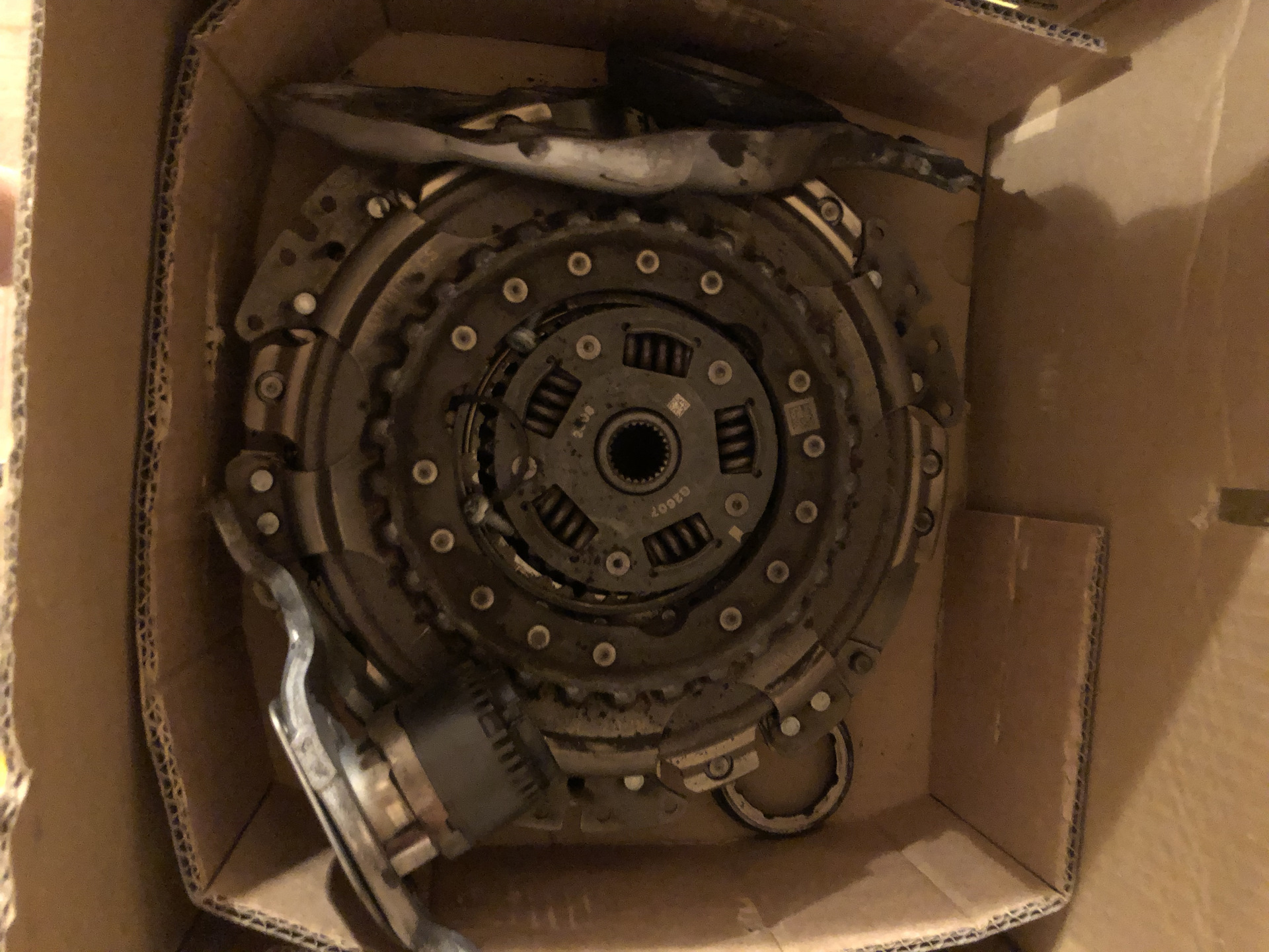

На двух последних фотографиях представлены мои старые снятые маховик и сцепление.
