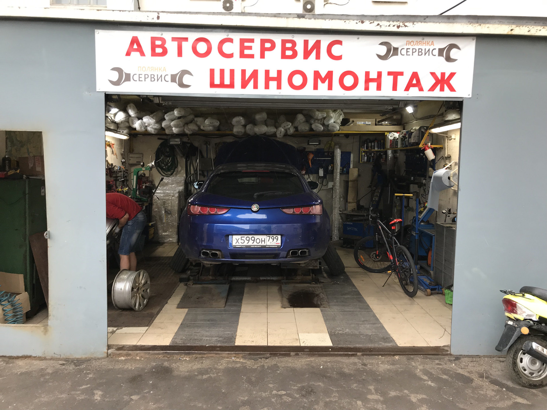

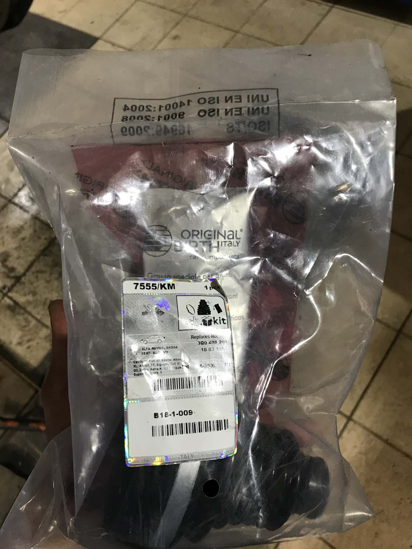

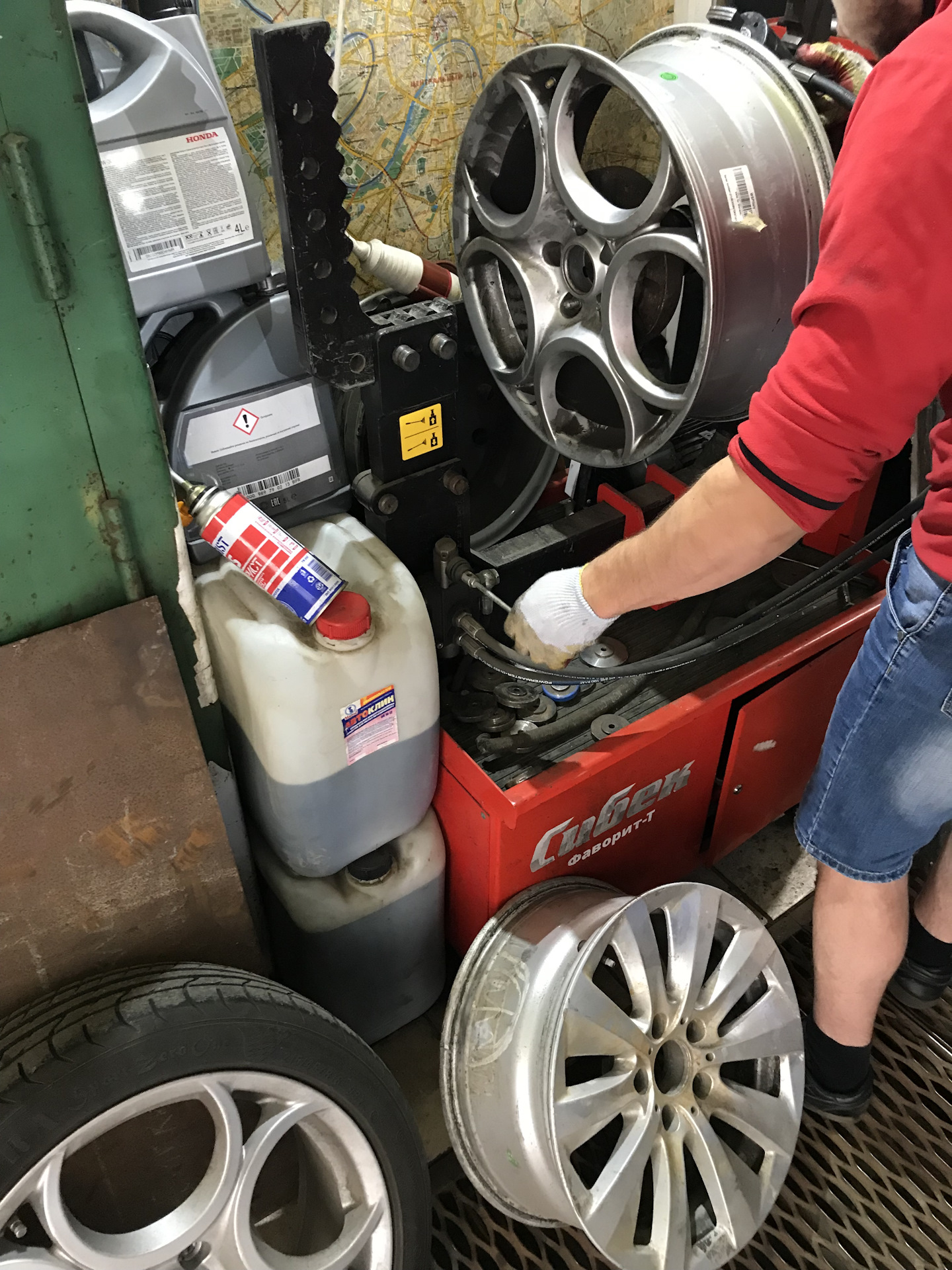

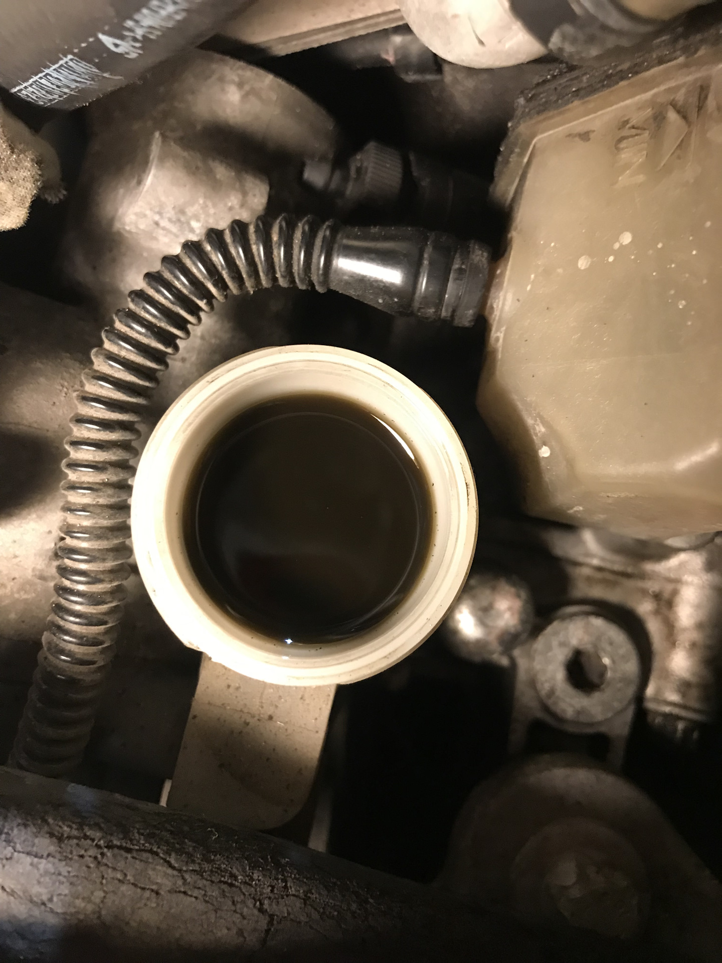

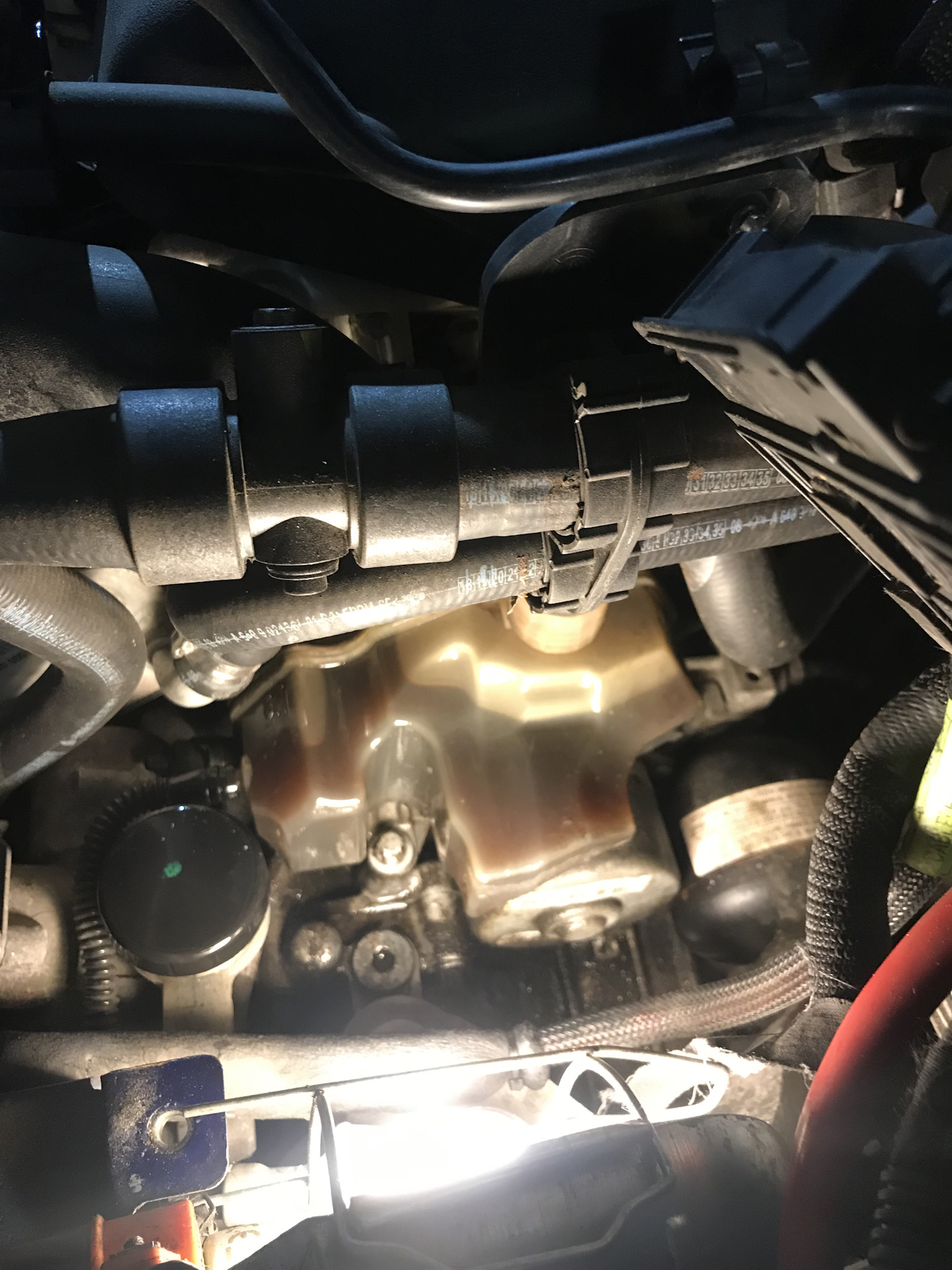

Собственно почему сервис, а не сам, спросите вы? Жена хотела в сервис, ну хочешь-давай. Я такой человек, который любит участвовать в процессе, единственный сервис, который даст мне такую возможность находится во дворе, владеет им Алексей, бывший владелец различного италолома, машка, либра, альфы. Так сказать мы понимаем друг друга и он приветствует геймплей. Ну собственно договорились о работах, загнал я альфу и понеслась. У Алексея работает Миша, хороший парень, но он никогда не крутил альфы, скажем так, он был не в восторге от того, что ему придется постигать дзен)) Ну а мне то что, я и помочь могу, и направить на путь постижения этого самого дзена, да и вдвоем веселее. В первый день мы заменили тормозную жидкость, купил TRW, мне не нравились тормоза, очень вялые. Сменили внутренний пыльник шруса правого, который хз с чего решил обдристаться, хотя я не нашел признаков того, что пыльнику больно. Заодно выпрямили колесо, оно было чутка квадратное, спасибо дырам на ТТК И на Большом каменном мосту…Потом сделали перерыв и приступили к роботу. В роботе по наряд-заказу 6 тысяч назад меняли дот. Открыв бачок, жидкость была черная. Тут варианта 2, или начала пропускать манжета, или там никто не менял ее, по заказу-наряду там сменили дот и масло в коробке, а почему тогда не сменили жидкость селеспида? Ну да ладно, купил я tutela selespeed, откачали, поменяли, компом прогнали. Прокатился, пропал эффект брошенного сцепления при старте.

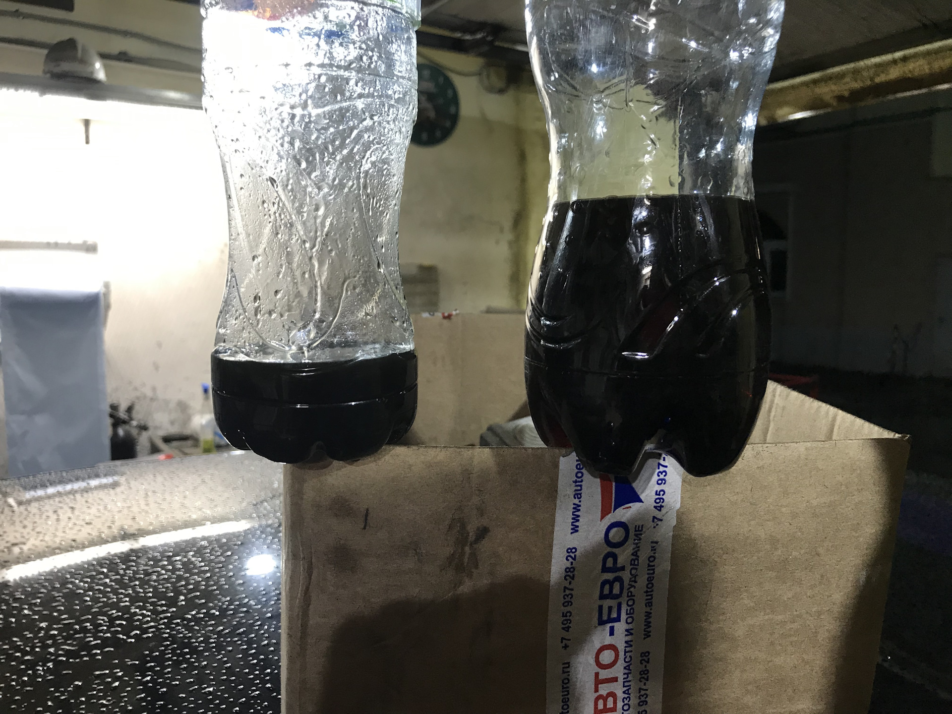

Фото бутылок слева дот, справа жидкость селеспида…
День первый окончен, расходимся.
