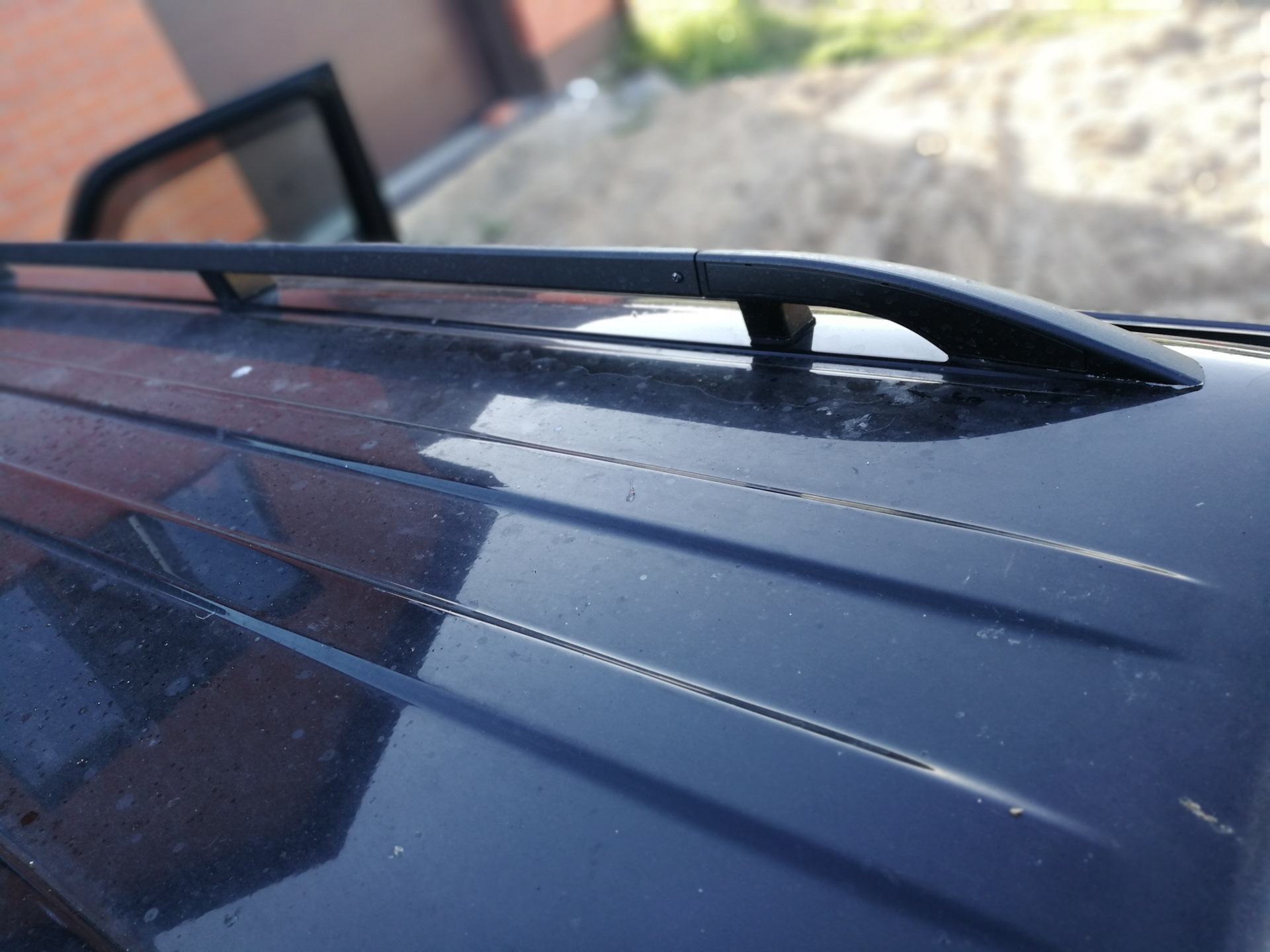

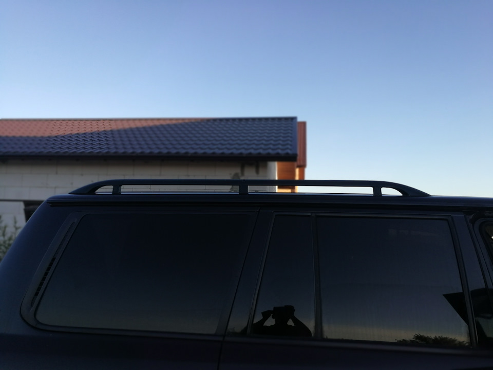

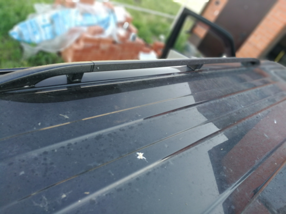

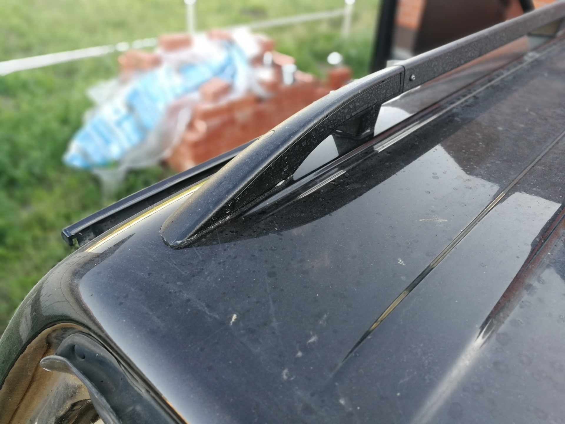

Наконец то дошли руки до установки рейленгов. В комплекте шли заклодные гайки в крышу, но т.к я решил делать шумку крыши, то прикрутил на обычные гайки из салона. Если кому надо выкладываю схему установки, но я в ней не совсем все понял. Отметил с зади 8 см, приложил рейленги просверлить и прикрутил. В комплекте мягкие проставки под рейленги из паралона, которые лучше заменить из резины толщиной 4мм, т.к они при затягивании вылизают. И ещё стоит рядом с домом патрол (если будет время сфоткаю) у него эти паралонки все сгорели на солнце. Но у меня под рукой не было резины и я поставил все как есть.
