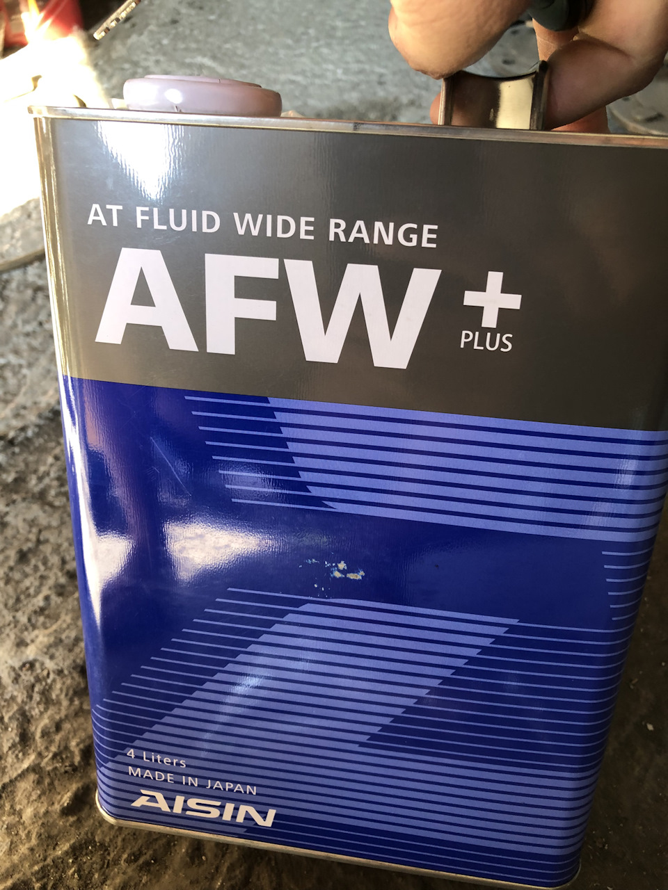

Давно хотел поменять масло в АКПП, и наконец дошли руки. Как известно АКПП у нас стоит Made in Japan AISIN.
Я решил и залить в неё тоже жижу AISIN.

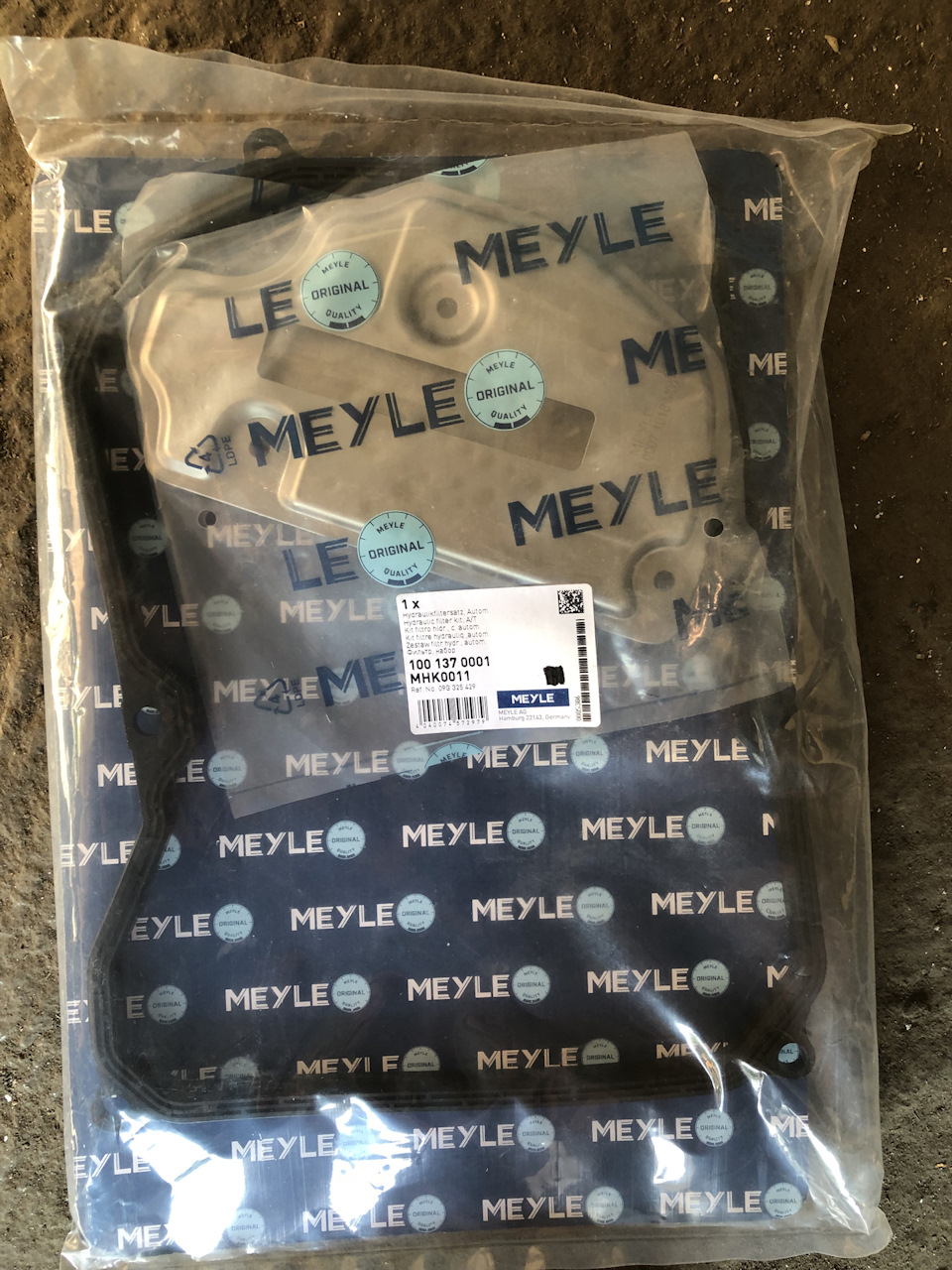

К данной процедуре подготовился закупив заранее:

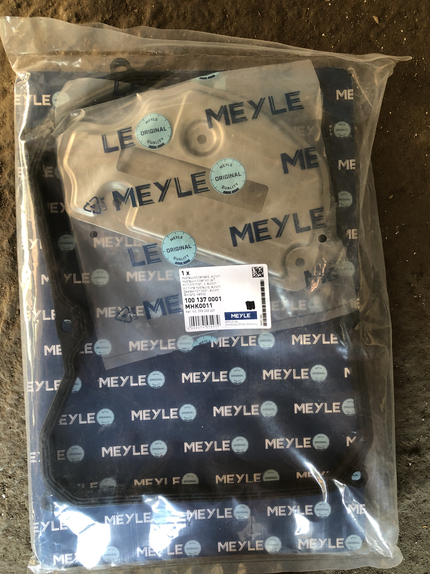

— Фильтр с прокладкой АКПП Meyle #1001370001 — 1096 руб.,
— Масло AISIN ATF ATF6004 AFW+ (4 литра) — 1880 руб., после замены осталось 300 грамм

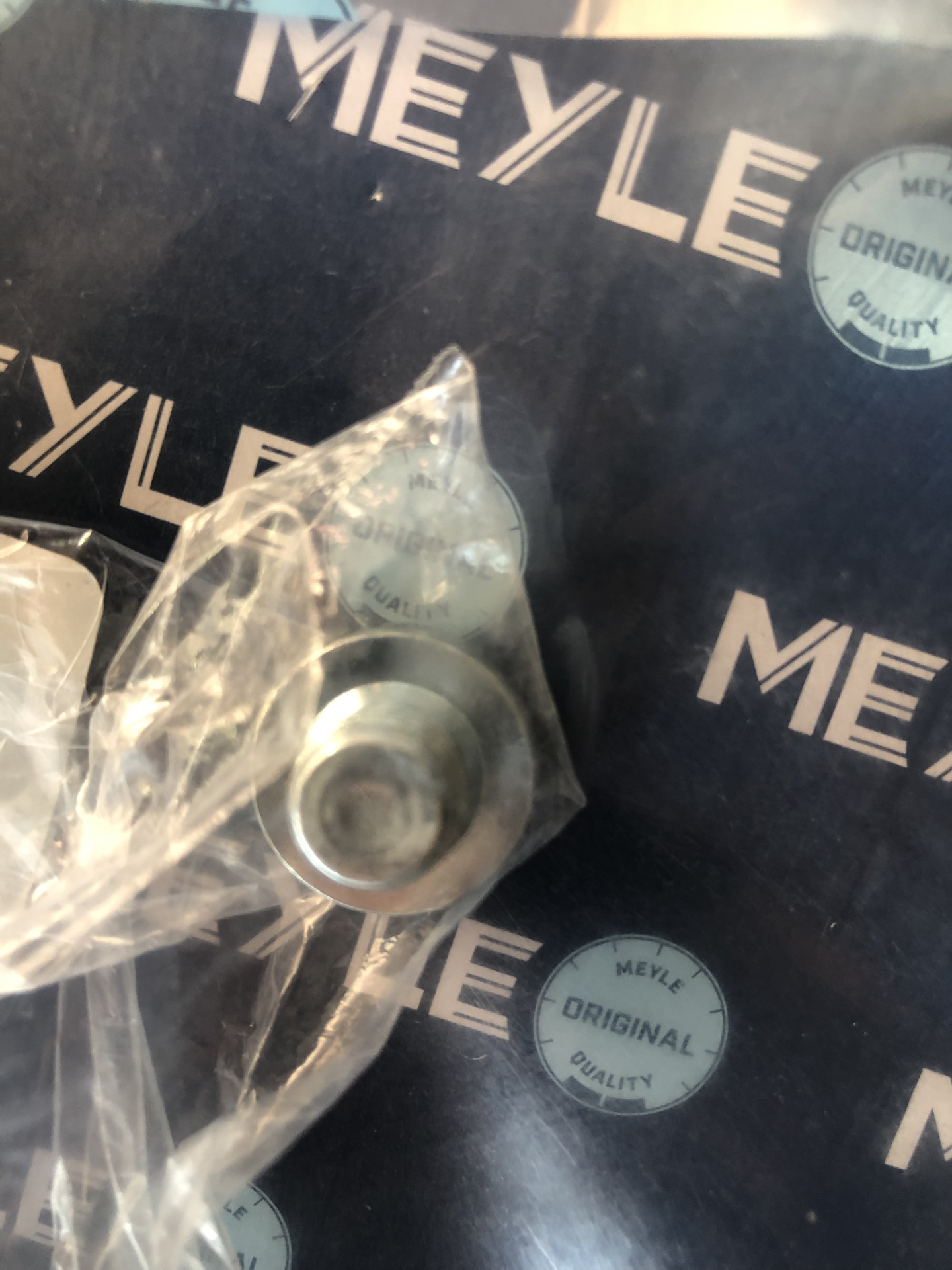

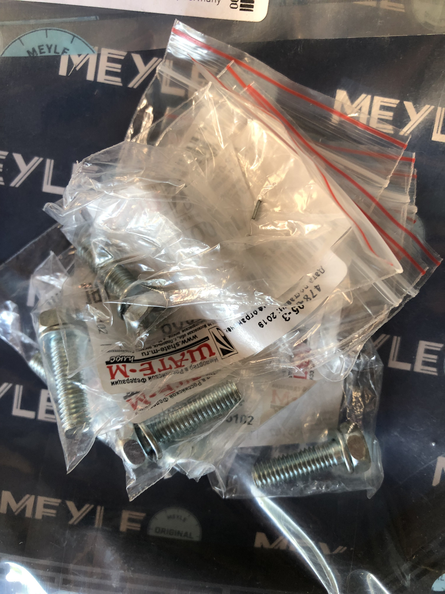

— Болты поддона АКПП VAG #WHT000309 — 180 руб/8 шт.

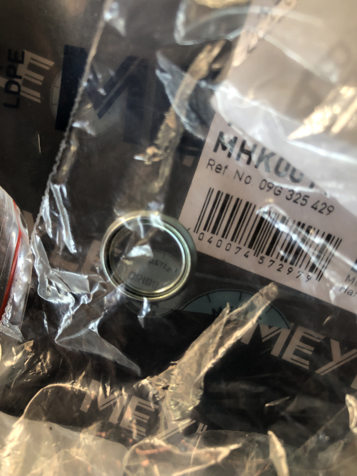

— Пробку поддона АКПП VAG #WHT000310A — 155 руб.,
— Колечко болта поддона АКПП VAG #09D321181B — 134 руб.,
Замена масла прошла успешно и без каких либо проблем. Магниты были с незначительным налетом. АКПП после замены жижи стали листать на порядок мягче. Думаю сделать данную процедуру ещё раз через некоторое время.

Это масло подходит по допускам в 09G, что-то не нашёл…
09G это как я понимаю допуск VAG, но АКПП у нас стоит AISIN (Made in Japan), соответственно и жижу данную можно лить. Не я один такой! Да и на нормальных сервисах её тоже заливают, там где не смысл развести клиента, а смысл репутации.

Говорят фильтр миллионик и якобы менять нет необходимости, мой лично промыли и вставили обратно, как думаешь к чему это может привести?
так и есть промыл фильтр и все, там просто металическая сетка.
Просто да не просто
я менял поверь фильтр можно не покупатью, в фильтре ломаться не чему.
Я знаю, там просто металлическая сетка

И на счёт балтов… старые реально закисают? Многие говорят что особенно передние два закисают сильно… те что ближе к радиаторам. А то я думаю… закупать болты или парочку купить на всякий да и хватит. Ну а уровень выставляли чисто сколько слили столько залил?
Привет! Нет замена это уже не первая. Болты и вправду закисают, а имеено где соединение головки, так что бошку можно скрутить только в путь. Болты стоят копейки, купи и не парься. По уровню сколько слил столько и залил, просто мерил мерным стаканчиком.

Закисание болтов происходит из за того что резьба сквозная. И сверху через дырку вода и грязь попадает.
Но закисают не у всех, это редкость. Потому просто берется зубная щётка, чистится сверху дырка и заливается вдшка. Потом спокойно выкручивается. Таких болтов всего 3или 4только, все остальные с закрытой резьбой.
