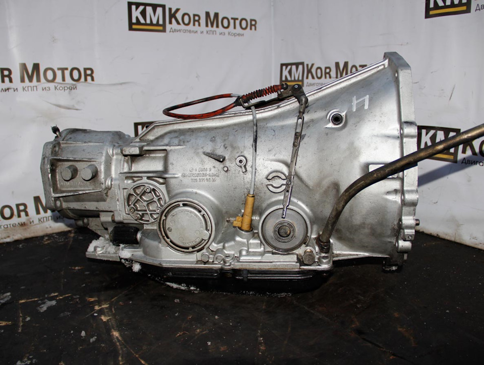

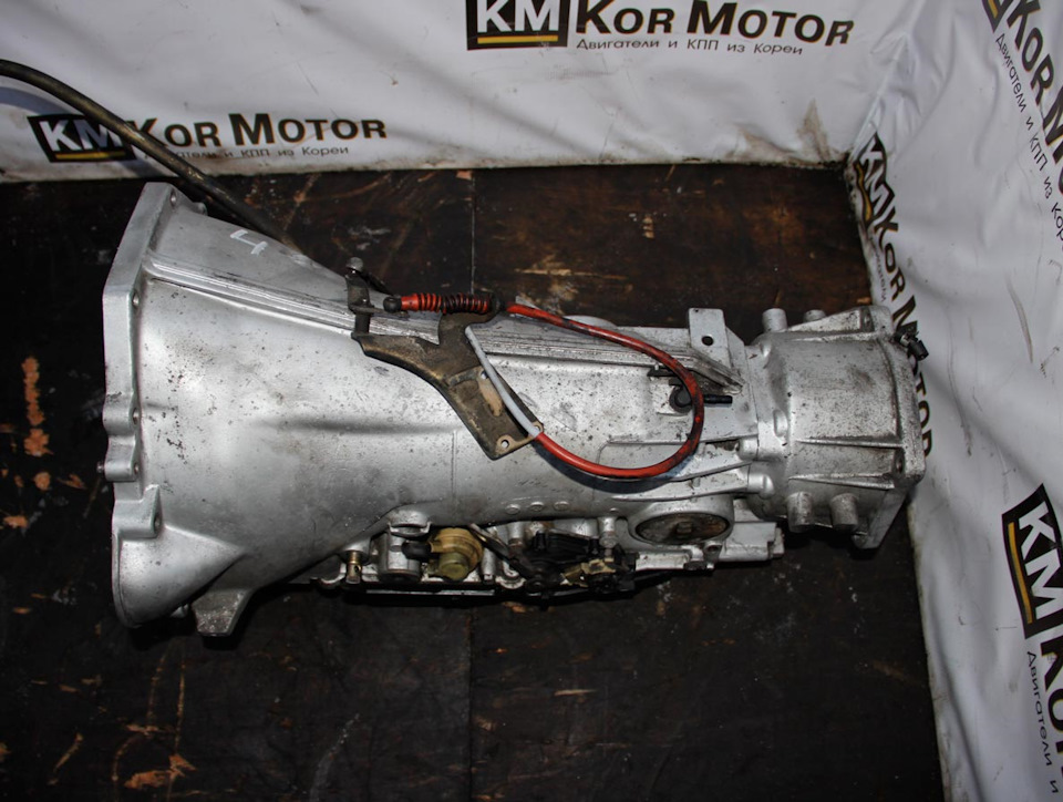

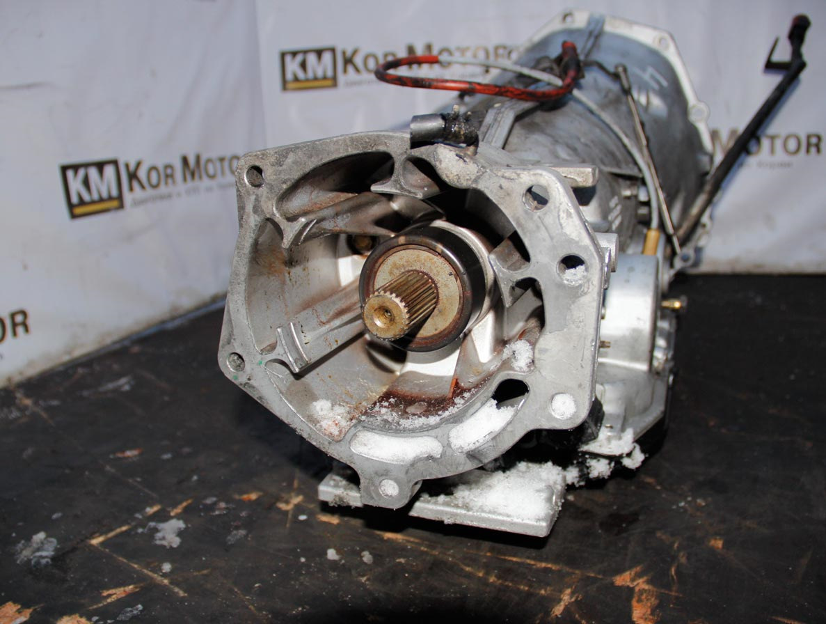

Поковырявшись нашел вариант поставь от корандо или муссо 722.3 но не пойму подходит ли моя раздатка к этой коробке (вреде как должна но на фото вал кажется тоньше)

Да, встанет раздатка под этот 722.3 без проблем.
почему выбрал ты 722.6 а не 722.3 ? я читал про то ка ты заморочился с этой коробкой )
Крепче чем 722.3.
Я не заморочился, я точно стрельнул двух зайцев)) под мощный мотор и пятая передача
самое сложное это мозги как я понял к этой коробке)
И дорогие, эт только для дизеля.
Для бензинки все проще
можно по подробнее если не секрет
Мне бензинки не интересны. Но я знаю кто это продвинул
zipautograd.ru/catalog/ssangyong/rexton/АКПП среди этих коробок есть как у тебя?
Да, у меня рекстоновская коробка стоит
от бензинки и дизеля взаимозаменяемы ?
Да, взаимозаменяемы. Но программное обеспечение мозгиакпп разные
