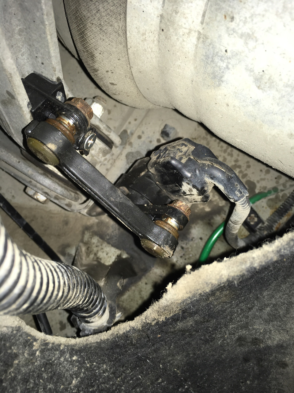

Запчасти на фото: 7L0907553J

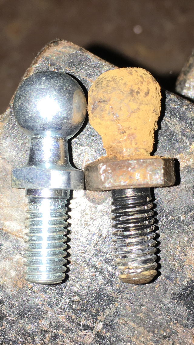

После проезда небольшого лежачего полицейского морда упала. Внешний осмотр выявил отрыв крепления переднего правого датчика от рычага. Причиной же явились прикипевшие обездвиженные шарниры. Заменили шарниры, крепление к рычагу зафиксировано болтом 5х70. Теперь всё надёжно и подвижно.

После ремонта ошибку смотрел?
У меня почему-то постоянно висит в компе эта ошибка но все работает.
Смотрел. Сразу и через сутки, не появлялась.
"Внешний осмотр выявил отрыв крепления переднего левого датчика от рычага."
Переднего правого датчика, не?
Конечно же правого. Спасибо. Поправил.
