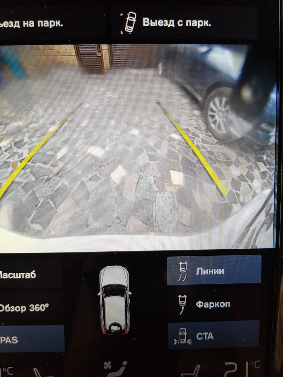

Еще прошлой осенью понял, что если на автомобиле есть камеры, то из-за дорожной грязи три четверти года они практически бесполезны, поэтому принял решение весной-летом ставить омыватели камер.
В идеале, на все камеры кругового обзора нужно ставить омыватели, так как задняя камера самая информативная, боковые камеры забрызгиваются грязью быстрее всех остальных, ну а переднюю нужно мыть, как говорится, до кучи.

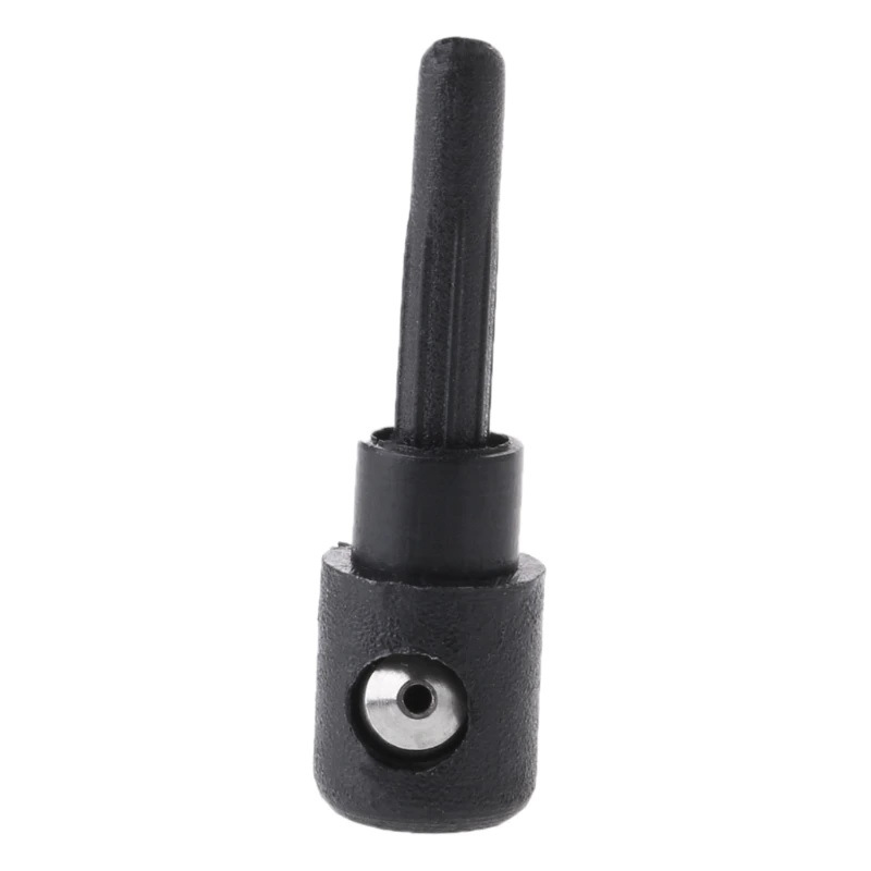

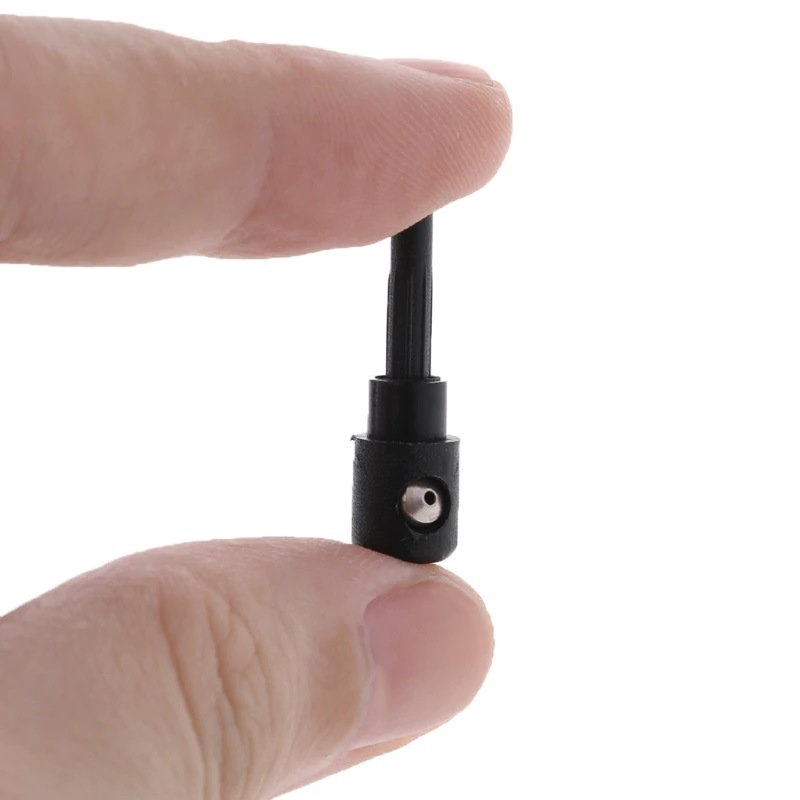

Для омывателя задней камеры купил на AliExpress Форсунку от VAG, а трубку и тройник взял в ближайшем в автомагазине.

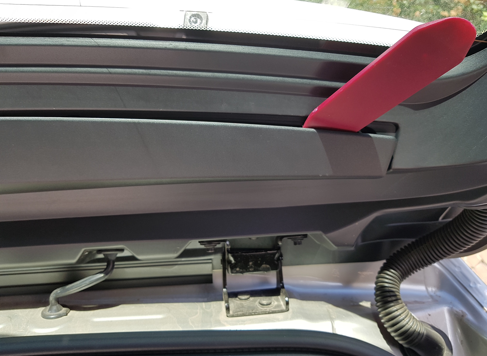

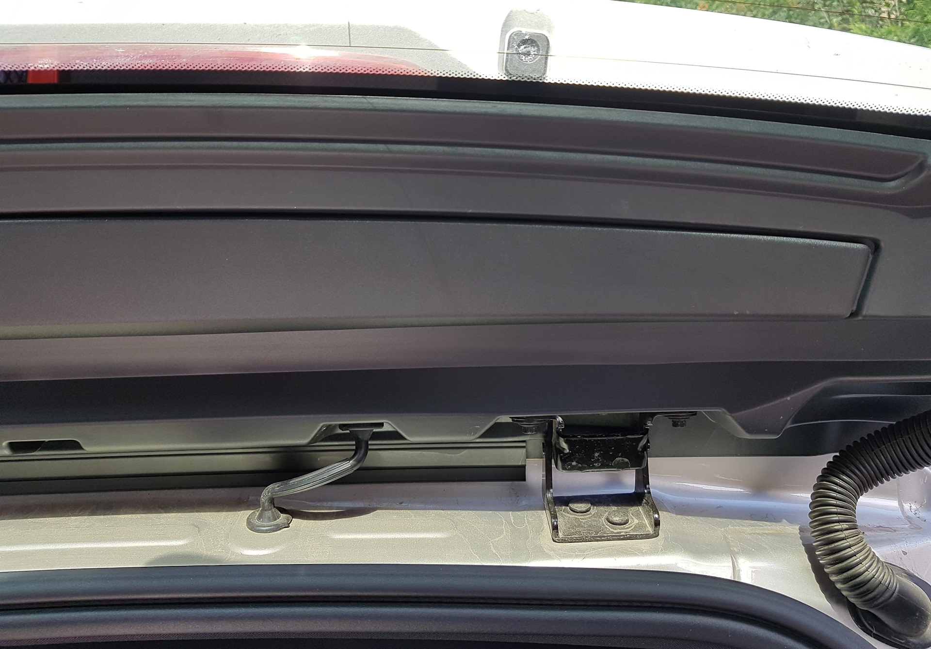

Для доступа к камере разобрал обшивку задка.
Она крепится на двух винтах, расположенных в нише аварийного знака и восьми пружинных клипсах.

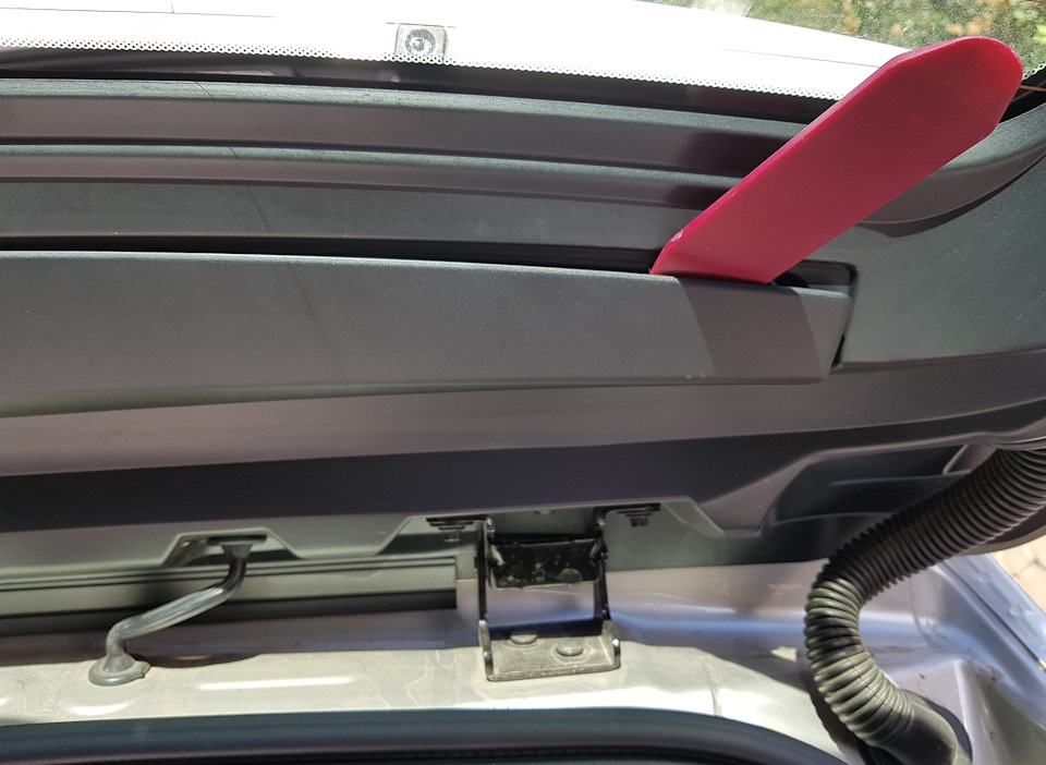

Над стеклом снимаем узкую пластиковую панель,
под ней скрыта трубка омывателя.
Все панели снимаются при помощи пластиковых лопаточек, ранее приобретенных на AliExpress.

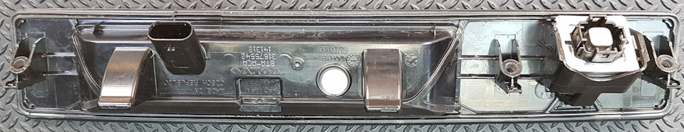

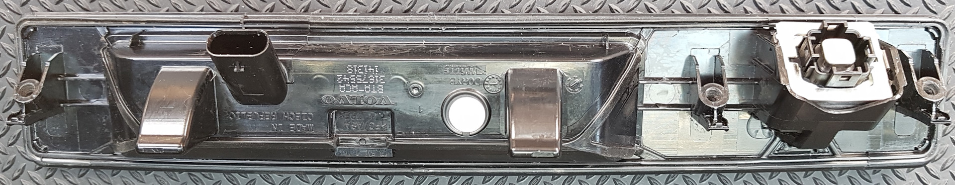

Панель с камерой и клавишей задней двери крепится на трех саморезах.

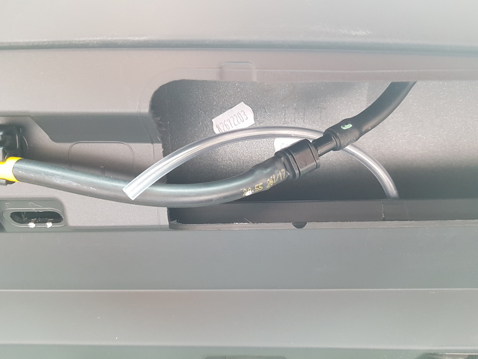

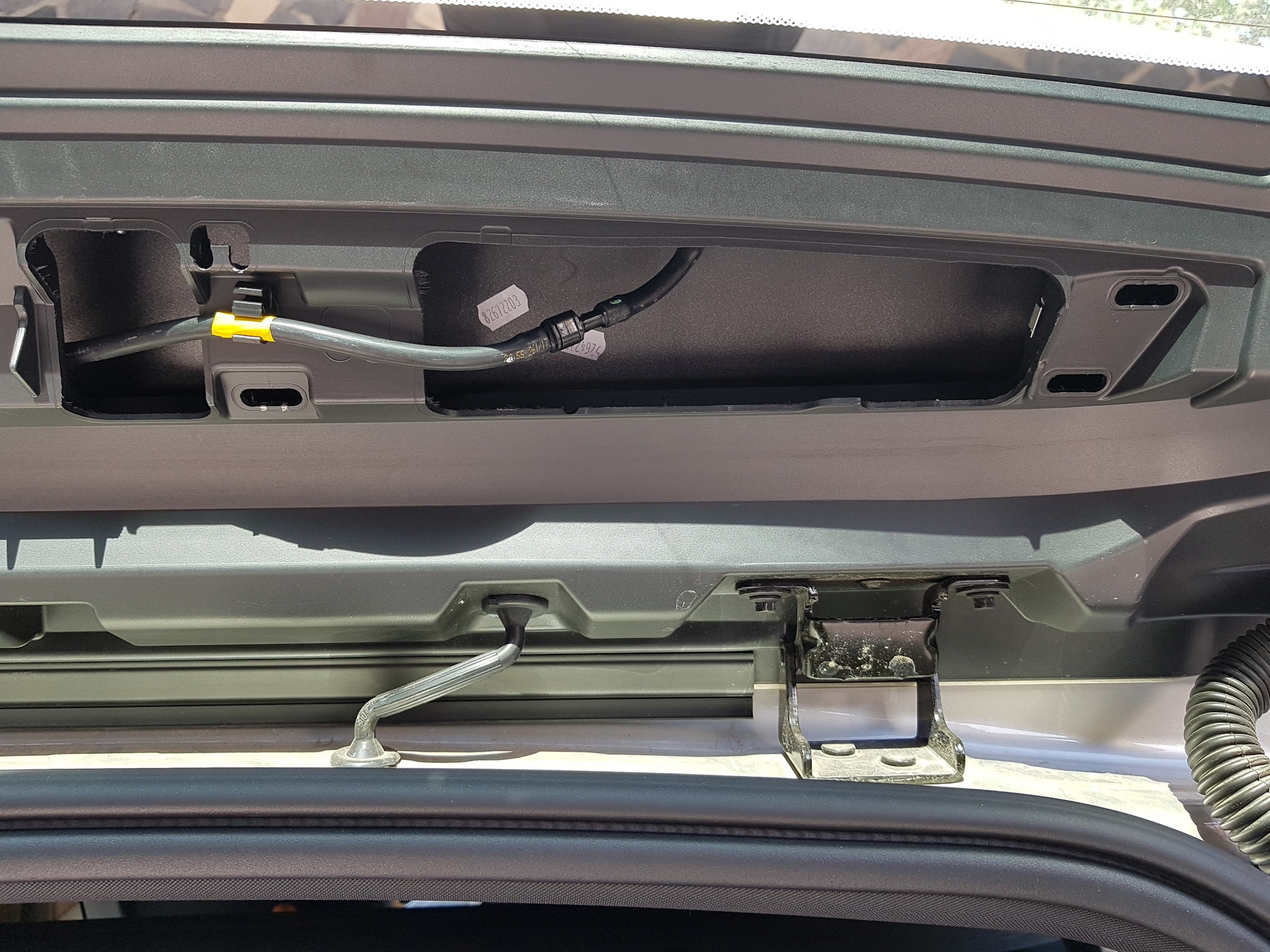

Сняв все панели получил доступ для прокладки трубки омывателя камеры. Проложенную трубку примотал автомобильной изолентой к жгуту проводов.

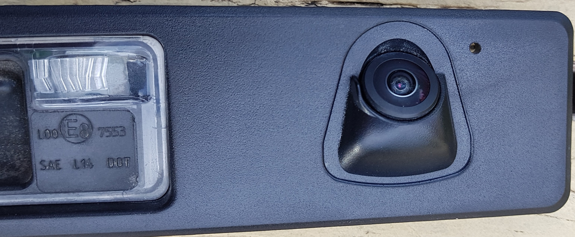

В разрез штатной трубки поставил тройник. В панели камеры просверлил отверстие под жиклер,
установил в него на клей форсунку омывателя,
панель камеры установил на свое место.
Концы проложенной трубки закрепил на тройнике и форсунке.

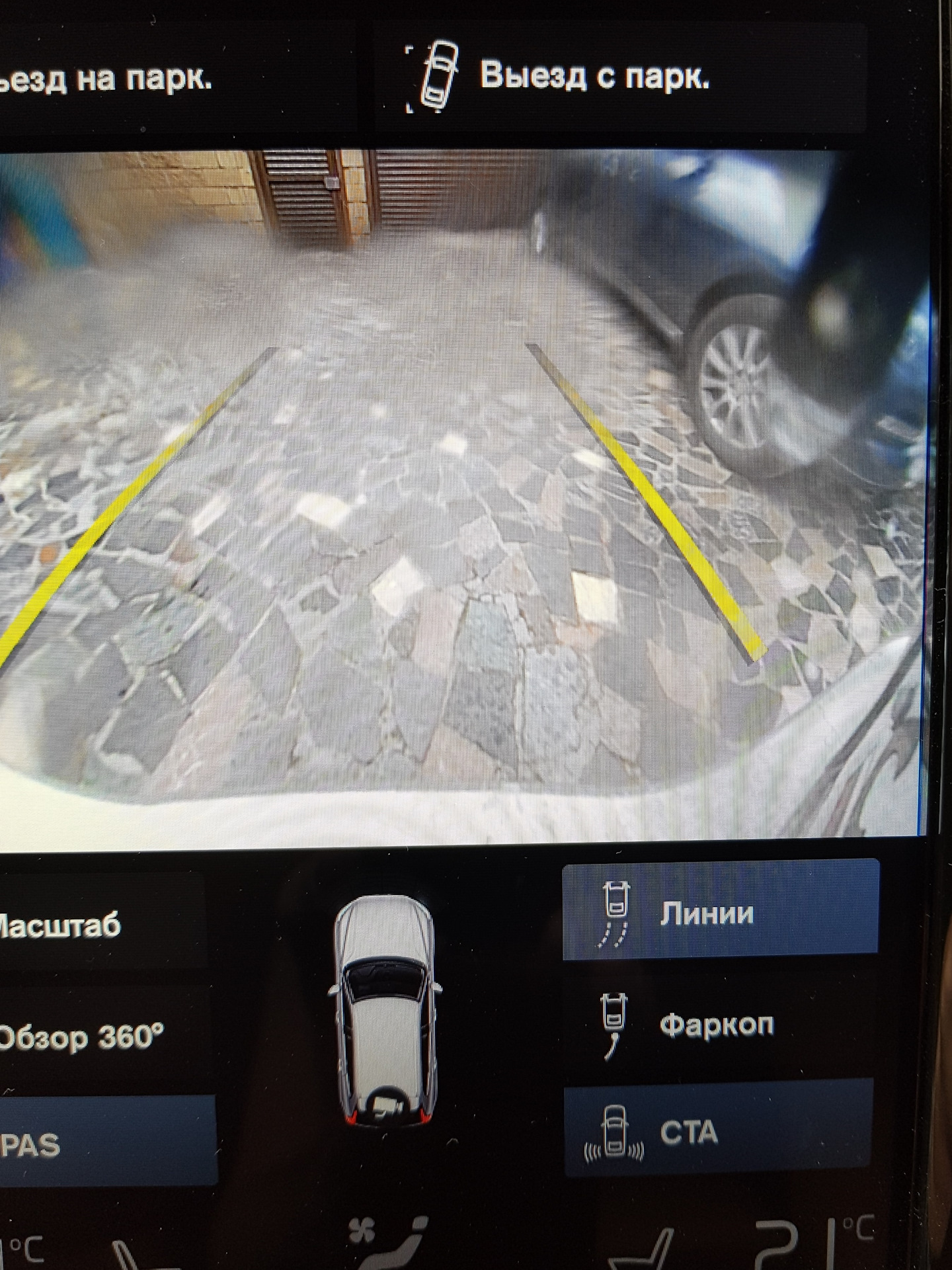

Проверил работу омывателя.

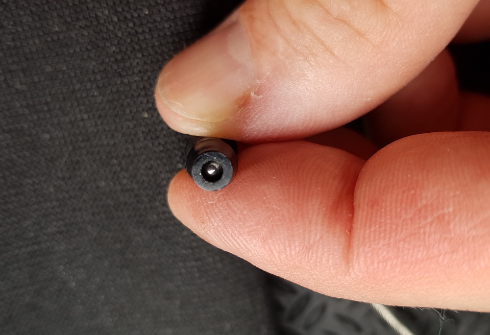

По работе омывателя есть два замечания. Форсунка немного попадает в кадр,
и после срабатывания из форсунки подтекает жидкость.

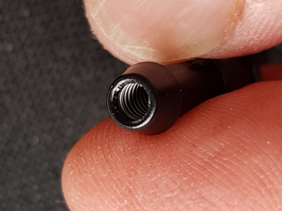

В штатной магистрали перед форсункой стоит малогабаритный обратный клапан B4VOA
Внутри клапана подпружиненный шарик
При монтаже, я установил тройник за клапаном, чтобы жидкость из всей магистрали не вытекала через форсунку камеры. При этом, жидкость с участка от форсунки заднего стекла до форсунки камеры свободно вытекает через форсунку камеры. Чтобы исключить это решил поставить дополнительный обратный клапан между тройником и форсункой заднего стекла.

И так, дополнительный обратный клапан, о котором ранне писал, установил. В результате получил два улучшения. Вопервых, форсунка омывателя камеры перестала подтекать после омывания. Вовторых, увеличилась сила струи омывания камеры.
Результатом доволен.

У вага есть поинтереснее форсунка, а так отлично!
Дайте номер, посмотрю.
www.drive2.ru/l/502601884415033358/
Спасибо за ссылку.
Вариант конечно интересный, но такая большая форсунка не уместится на XC60 II.
Учитывая невысокую стоимость, попробую заказать эту форсунку. Если не смогу пристроить к задней камере, то может установлю на переднюю.
