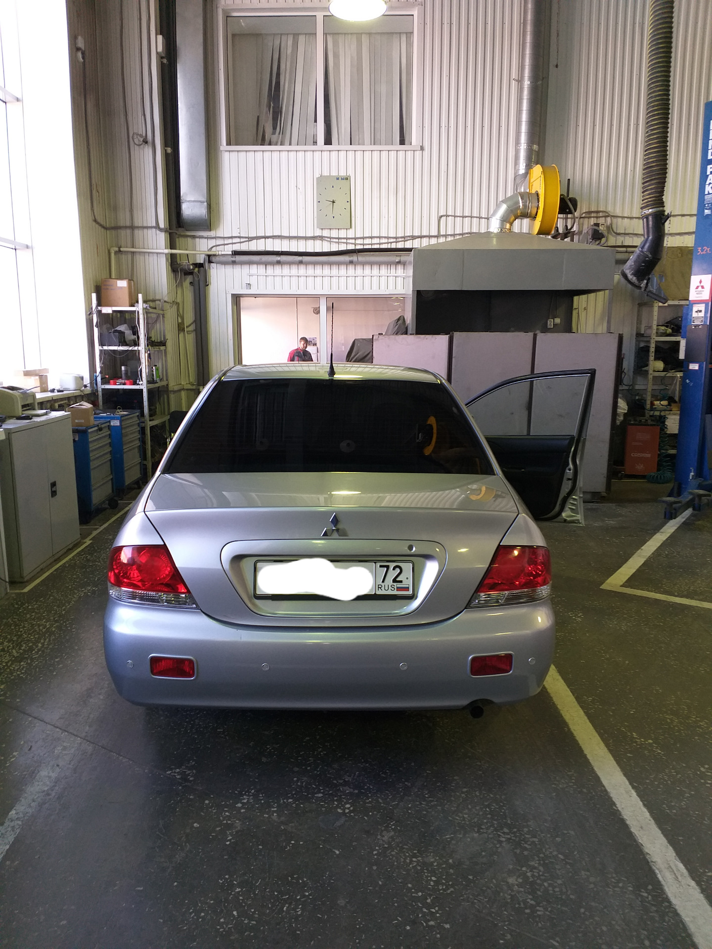

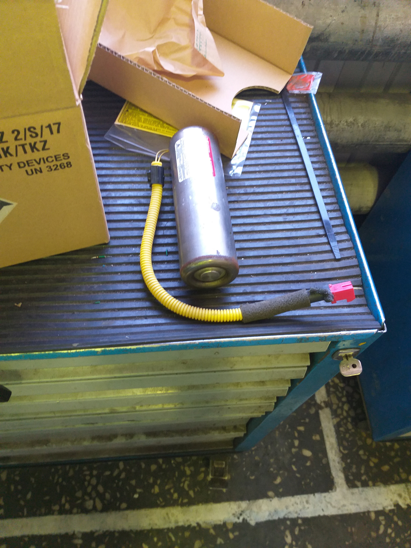

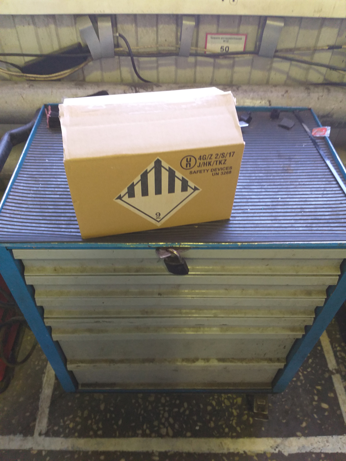

Заменил пиропатрон, безопасность прежде всего, по времени заняло 50 минут. Спросил у мастера по поводу abs почему после 150- 160 км/ч загорается лампочка и при торможении машину водит, на что он мне ответил ненужно на этой машине так быстро ездить :)))
А теперь вопрос, сделали диагностику abs ошибки по трём колесам, мастер сказал что возможно гребёнки или датчики, но если подумать не могут же сразу три датчика, гребёнки чистые, я склоняюсь к блоку abs, у кого какие мысли на этот счёт?

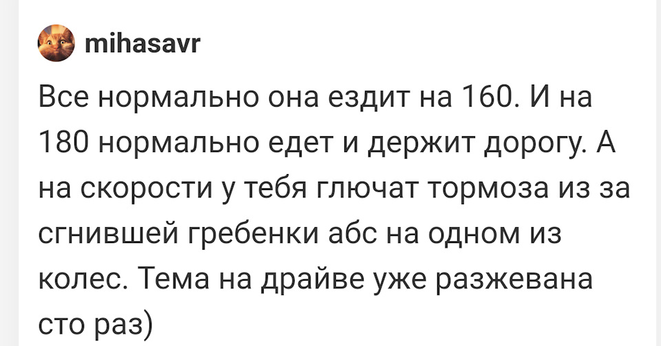

Начни с осмотра венцов АБС, это покрайней мере бесплатно

Все нормально она ездит на 160. И на 180 нормально едет и держит дорогу. А на скорости у тебя глючат тормоза из за сгнившей гребенки абс на одном из колес. Тема на драйве уже разжевана сто раз)
