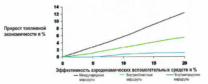

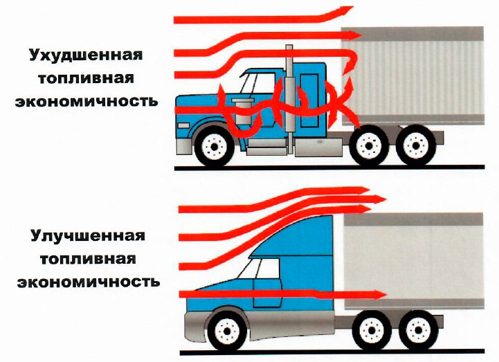

8.1 Аэродинамическое сопротивление
Аэродинамическое сопротивление — это результат воздействия сил, действующих на транспортное средство при его прохождении в воздушном потоке. Величина сил, действующих на транспортное средство, зависит от скорости движения, фронтальной площади и внешней формы. Аэродинамическое сопротивление является самым значимым фактором, определяющим мощность транспортного средства при его движении со скоростью свыше 80 км/ч.
На приведенном ниже графике показано как аэродинамические факторы могут оказывать большое
влияние на улучшение топливной экономичности транспортного средства, когда оно используется
для магистральных международных маршрутах перевозки, и сколь незначительна их роль при
эксплуатации в городском цикле.
Учет аэродинамической конструкции кабины
Не каждый грузовой автомобиль следует оснащать всеми доступными средствами для улучшения аэродинамики. Ниже приводится перечень некоторых деталей и элементов и их влияние на аэродинамическую эффективность. Тип трейлера и перевозимого им груза наряду со скоростью его движения будут определять эффективность применения той или иной конкретной детали:
■ Полный дефлектор крыши 5-10% ■ Скругленное лобовое стекло
■ Обтекатель ■ Боковые удлинители 1-7%
■ Наклонный капот 2% ■ Обтекаемые обшивки кабины
■ Закругленные углы ■ Воздухоочиститель, смонт. внутри капота
■ Аэробампер 2% ■ Скрытая система выпуска
■ Воздушная перемычка ■ Утопленные дверные шарниры
■ Утопленные заподлицо передние фары 0.5% ■ Поручни
■ Наклонное лобовое стекло

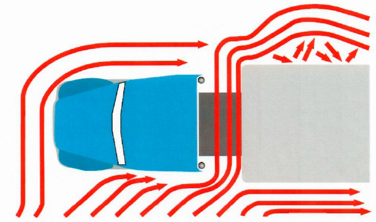

Воздушный зазор между тягачом и прицепом
Чтобы до минимума снизить сопротивление, возникающее из-за перекрестных воздушных потоков, создающих при этом турбулентность, необходимо минимизировать воздушный промежуток между тягачом и прицепом, либо использовать для этой цели воздушные обтекатели, которые бы способствовали созданию ламинарного, т.е. плавно идущего воздушного потока.

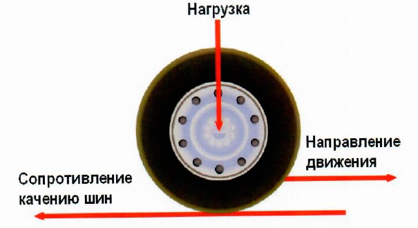

8.3 Сопротивление качению шин
Сопротивление качению происходит из-за внутреннего трения шины, так как в процессе движения она подвергается некоторому изгибу. Энергия, затрачиваемая при этом на нагрев в шинах, не способствует движению транспортного средства. Охлажденные ходовые шины более эффективны с точки зрения топливной экономичности по сравнению с нагретыми шинами.
Применение сложнокомпонентных резиновых смесей для покрышек, прогрессивных технологий для каркасов и современных вариантов рисунка протектора привели к новым стандартам в рабочих характеристиках шин. Сопротивление качению шин — это второй по значимости фактор, определяющий потребности транспортного средства в мощности. На сопротивление качению шин влияют следующие факторы:
■ Скорость движения транспортного средства
■ Груз/общая масса транспортного средства
■ Давление накачки шин
■ Конструкция шины, тип и глубина рисунка протектора
■ Температура окружающей среды
■ Состояние полотна дорожного покрытия
■ Соосность шин и мостов транспортного средства

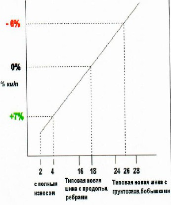

8.3.2 Глубина и рисунок протектора шины
Протектор влияет на сопротивление качению шины от 60% до 70%. Когда шины новые, то не только этот фактор влияет на сопротивление качению, а также степень приработки и износа протектора в ходе эксплуатации, что приводит к снижению потерь на сопротивление качению. При износе протектора на 5 мм сопротивление качению снижается на 10% (а топливная экономичность улучшается на 5%) по сравнению с новыми шинами. Шины с продольными ребрами при всех положениях колеса будут создавать наименьшее сопротивление качению и наилучшую топливную экономичность.
Рисунок протектора важен тем, что бобышки имеют большую глубину (а значит и большее сопротивление качению), чем шины с продольными ребрами. Если мы берем новую шину с продольными ребрами в качестве стандартного типа, то установка новой шины с бобышками снизит топливную экономичность примерно на
6%. Любая шина с большим пробегом будет улучшать экономию топлива около 7% по сравнению с любой новой шиной.

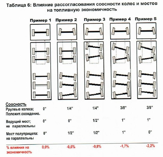

8.4 Соосность мостов
Колеса должны быть направлены строго вперед, чтобы вращаться с наименее возможным сопротивлением. Если любое из колес имеет уход от прямолинейности при движении вперед лишь на 1/4град., то оно будет стремиться проходить лишний путь в сторону его уклона. В таких случаях появление побочного трения колеса будет неблагоприятно сказываться на топливной экономичности, а также приведет к повышенному износу шин.
На приведенной ниже таблице показаны примеры влияния на топливную экономичность из-за
рассогласования в соосности колес и мостов.

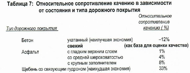

8.6 Состояние дорожного полотна
Есть документальные подтверждения, что даже состояние дорожного покрытия влияет на топливную экономичность.
В качестве стандарта для оценки качества дорожного полотна используется покрытие из свежего бетона, однако достаточно хорошо наезженный или укатанный бетон обладает даже лучшими свойствами. Качество дорожного покрытия из других материалов несколько хуже, а у некоторых значительно хуже, чем у бетонного.
Грубое дорожное полотно может увеличить сопротивление качению до 20% из-за значительного
рассеяния энергии в шинах и системе подвески (потеря в экономичности 10%).
