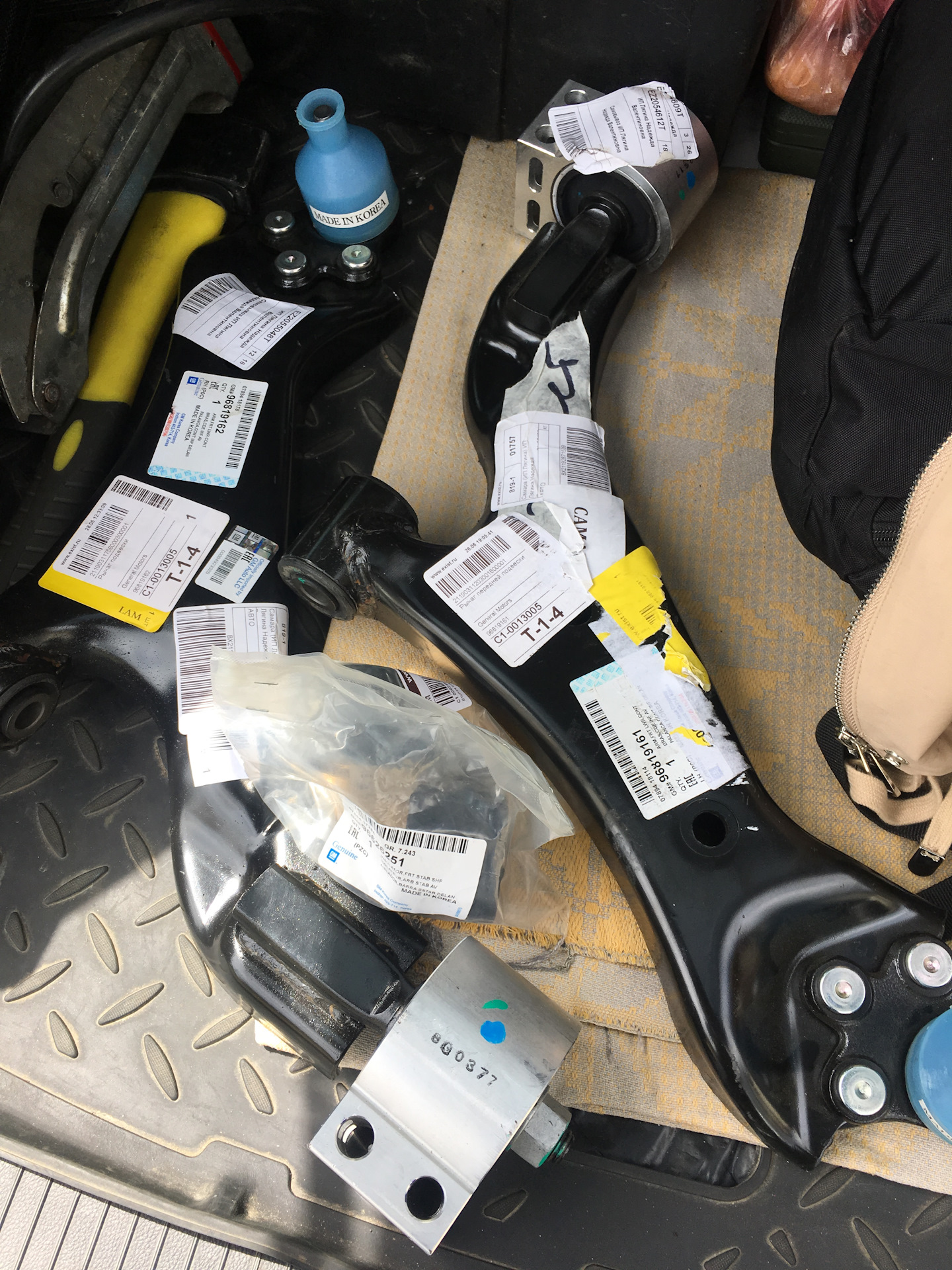

Ещё в прошлом году стали досаждать меня скрипы "кирзачей", при торможении. Звуки исходили не от колодок и тормозов вообще, а где то снизу от подвески. Грешил на сайлент блоки, т.к. зимой и в дождь скрипы практически пропадали!
Короче решил ехать к спецам, с одной надеждой -может не передние сайленты, а задние (нижние рычаги)?! Т.к. цена рычагов в сборе около десятки! Хренушки.
В общем под замену левый и правый рычаги в сборе, при том левый стоит 7953 рубля, а правый 13 214! Непонятна разница — оба ДЖИЭМовские (корея), почти в два раза!
Завтра еду менять.

я себе от витары поставил саленты, более 10тыс прошли, всё ок, 1300р за оба .
Спасибо, учту!
со старого рычага сайлентблоки снять(передний рычаг, задний салент), так как от витары идут без обоймы, их надо запресовать в родные обоймы и всё.
Ещё и шаровые по родному заклепаны намертво)))

И все можно было поменять раз в 5 дешевле не снимая рычагов.
Ну в 5 то это вы загнули!

блиин в сборе)))) наверно ты скажешь да фу перепрессовывать саленты, долго не пройдут, лучше уж заменить на оригу в сборе))
Да не скажу не "блин" ни "фу перепресовывать" проста не нашел инфы, что передние сайленты можно перепресовывать, да и в продаже их отдельно нет!По крайней мере не нашёл.
)))блин все есть бро!) ты бы запостил, что нужны номерки.
Номерки, пожалуйста, если можно!

Так-то задние, а у меня передние сайленты ! Задние то нашёл!
какие задние глаза разунь) саленты рычагов передней подвески задние и передние!

Все есть, все перепресовывается)
Старые сниму, перепресую (если найду резинки) и в загашничег…
Правильно, так многие и делают)

Есть передние в продаже, и довольно много наименований, я, например, поставил себе Fenox CAB10001, сам лично перепрессовывал их -25т.км уже проехали — все норм))
Спасибо
Да не за что, выше как раз ссылку с фото их перепрессовки оставил)
