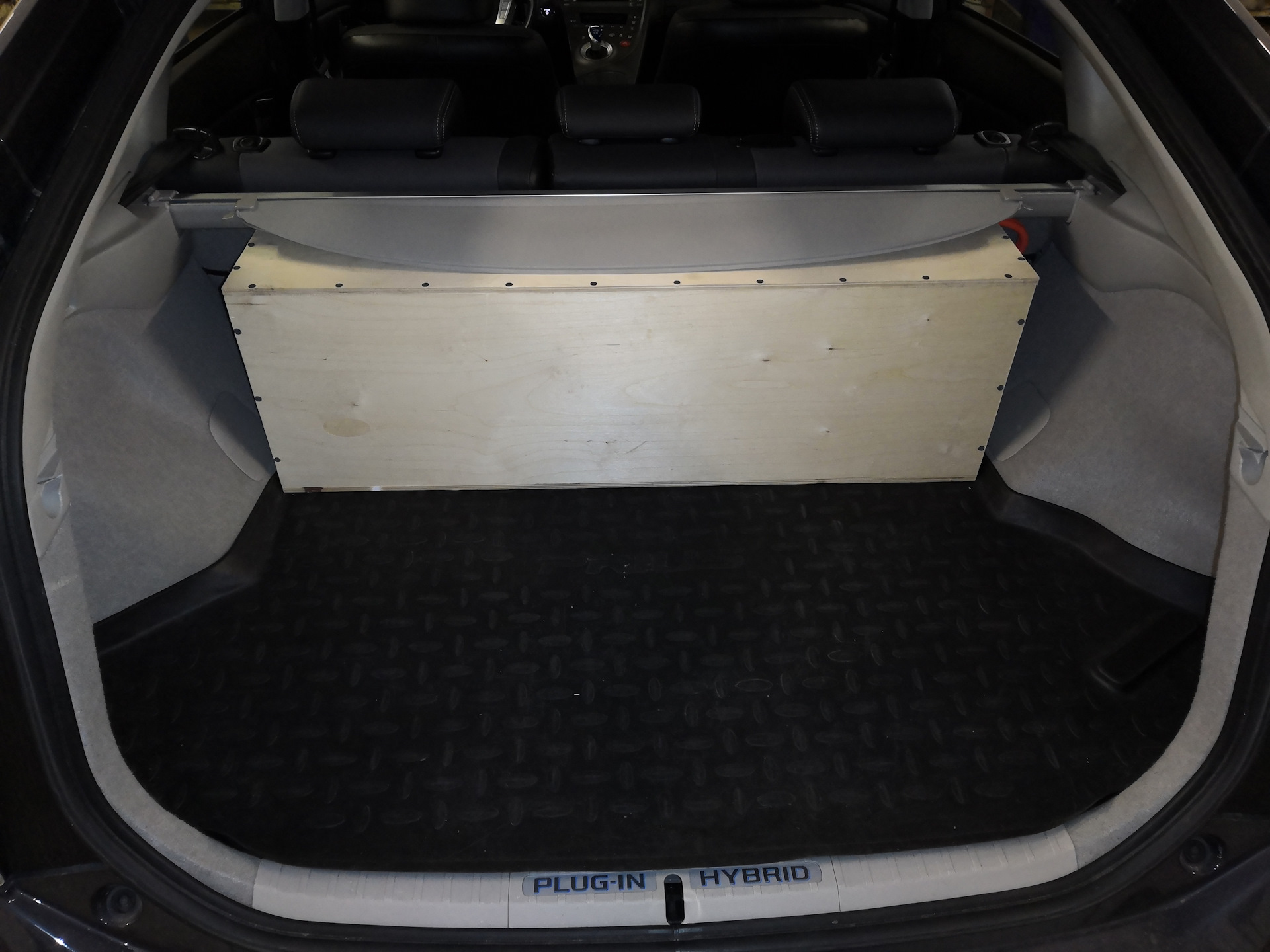

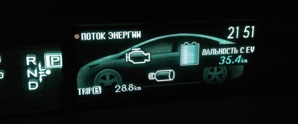

По случаю приобрёл Li-Ion высоковольтную аккумуляторную батарею с такого же PHV. Вначале тестово бросил её в багажник и подключил в параллель родной. Несколько дней покатался с удвоенным запасом хода на электротяге и понял, что хочу себе её оставить.

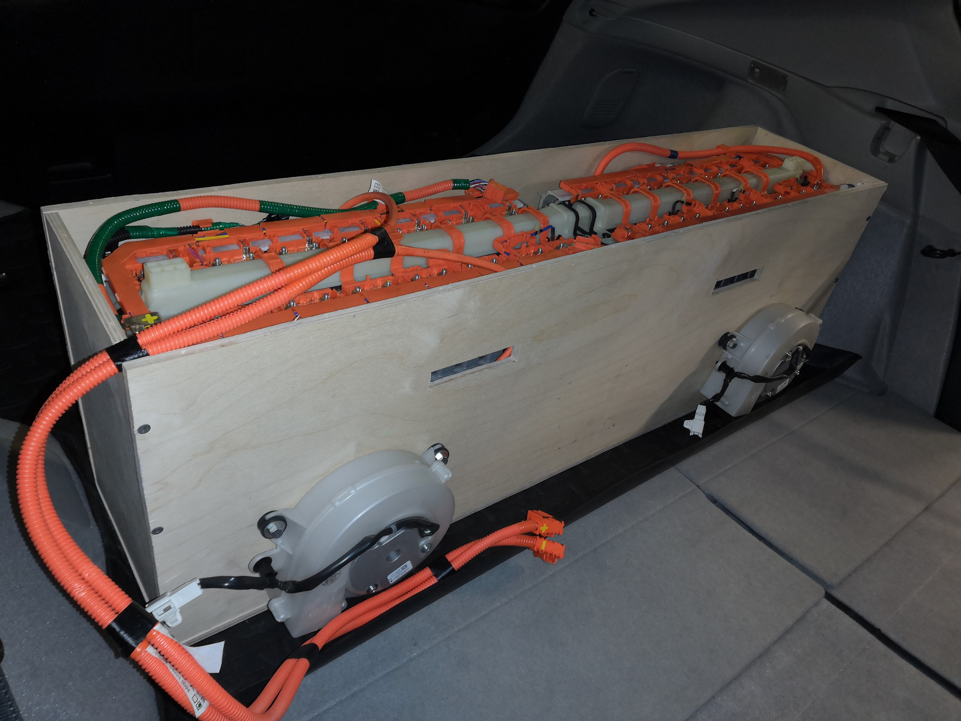

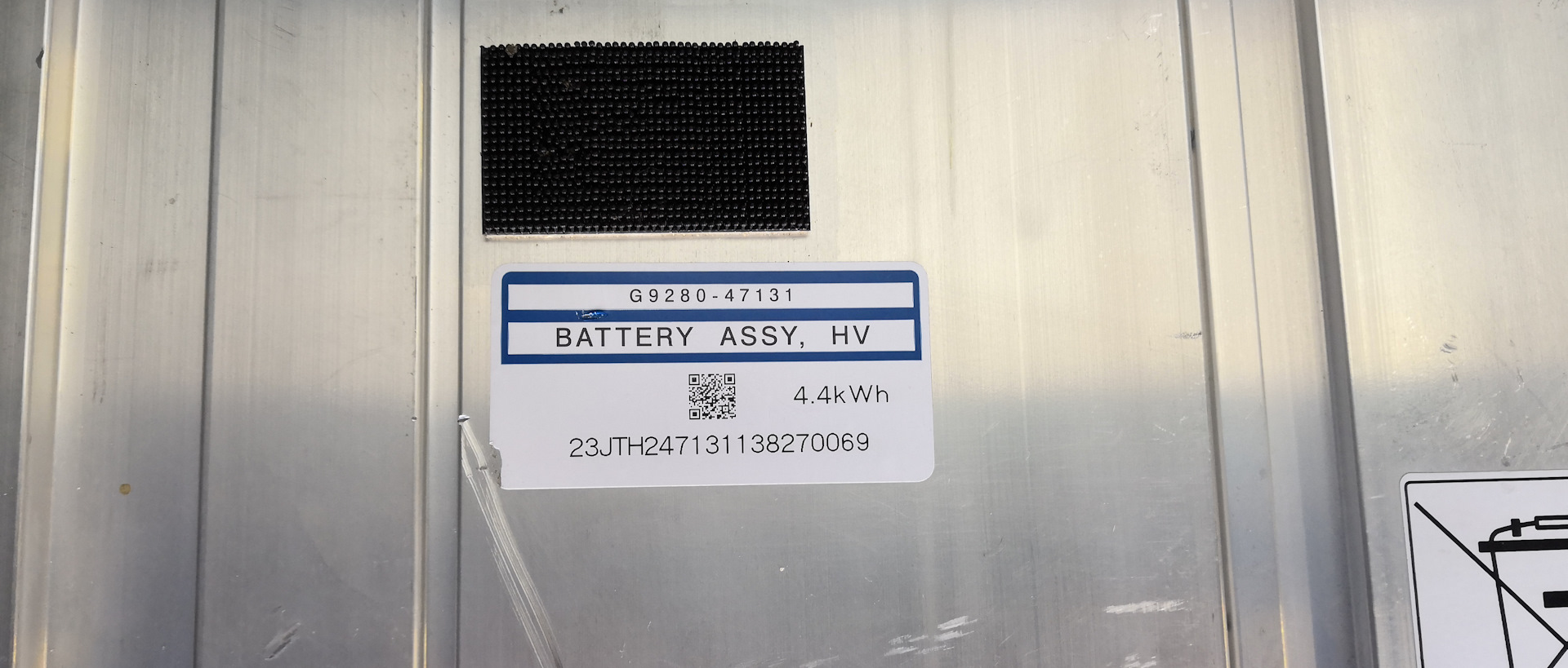

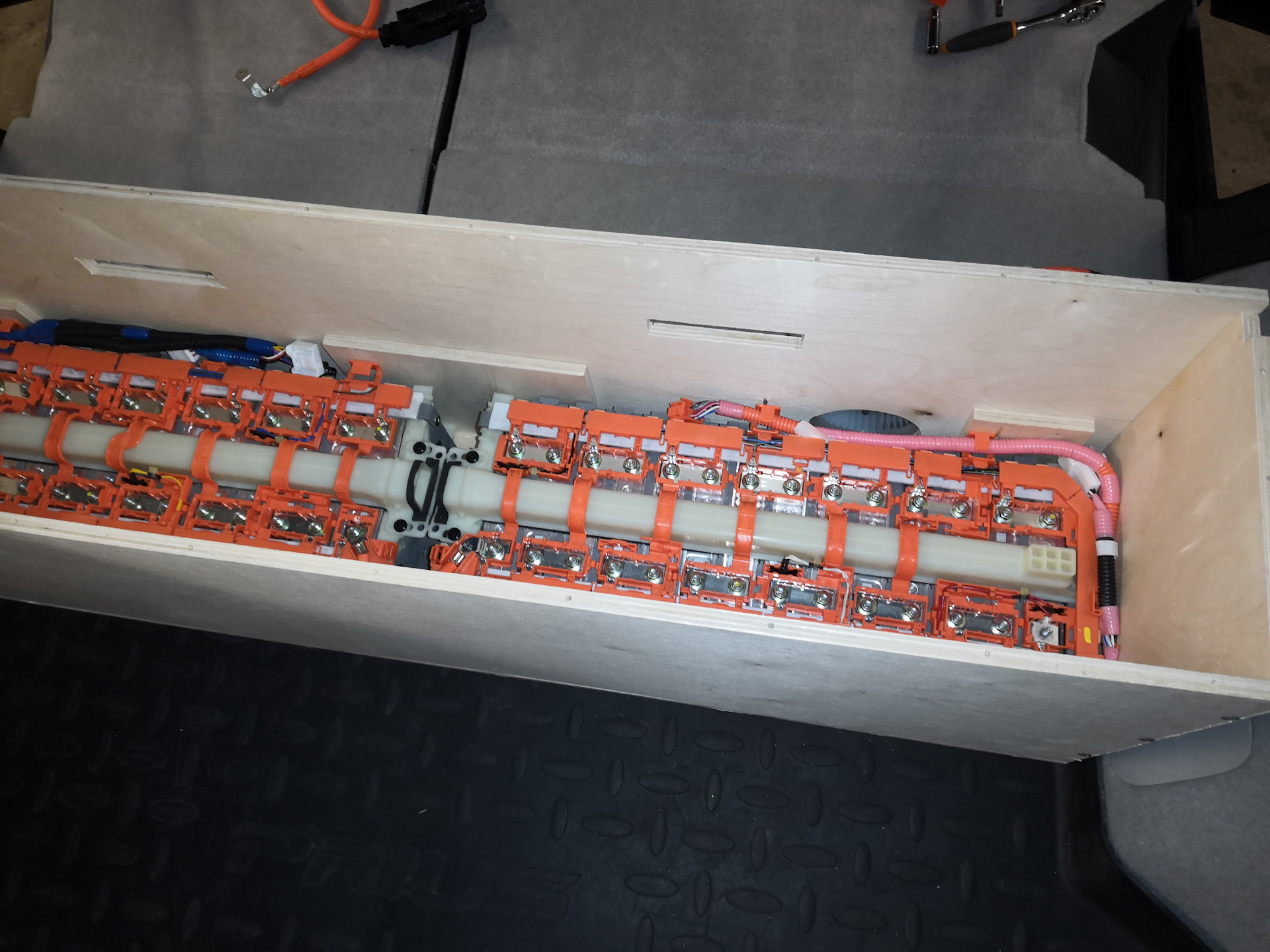

В заводском исполнении батарея состоит из 4 блоков, по 14 Li-Ion аккумуляторных ячеек в каждом, установленных продольно в металлическом корпусе.

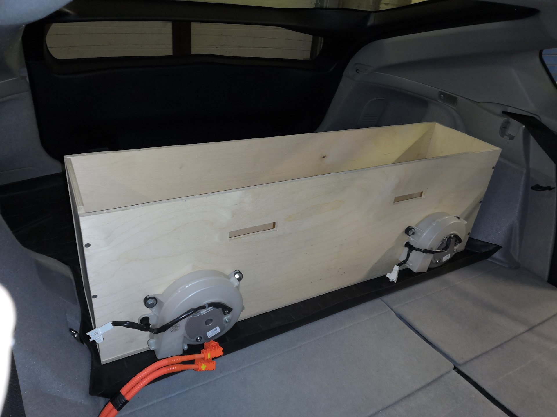

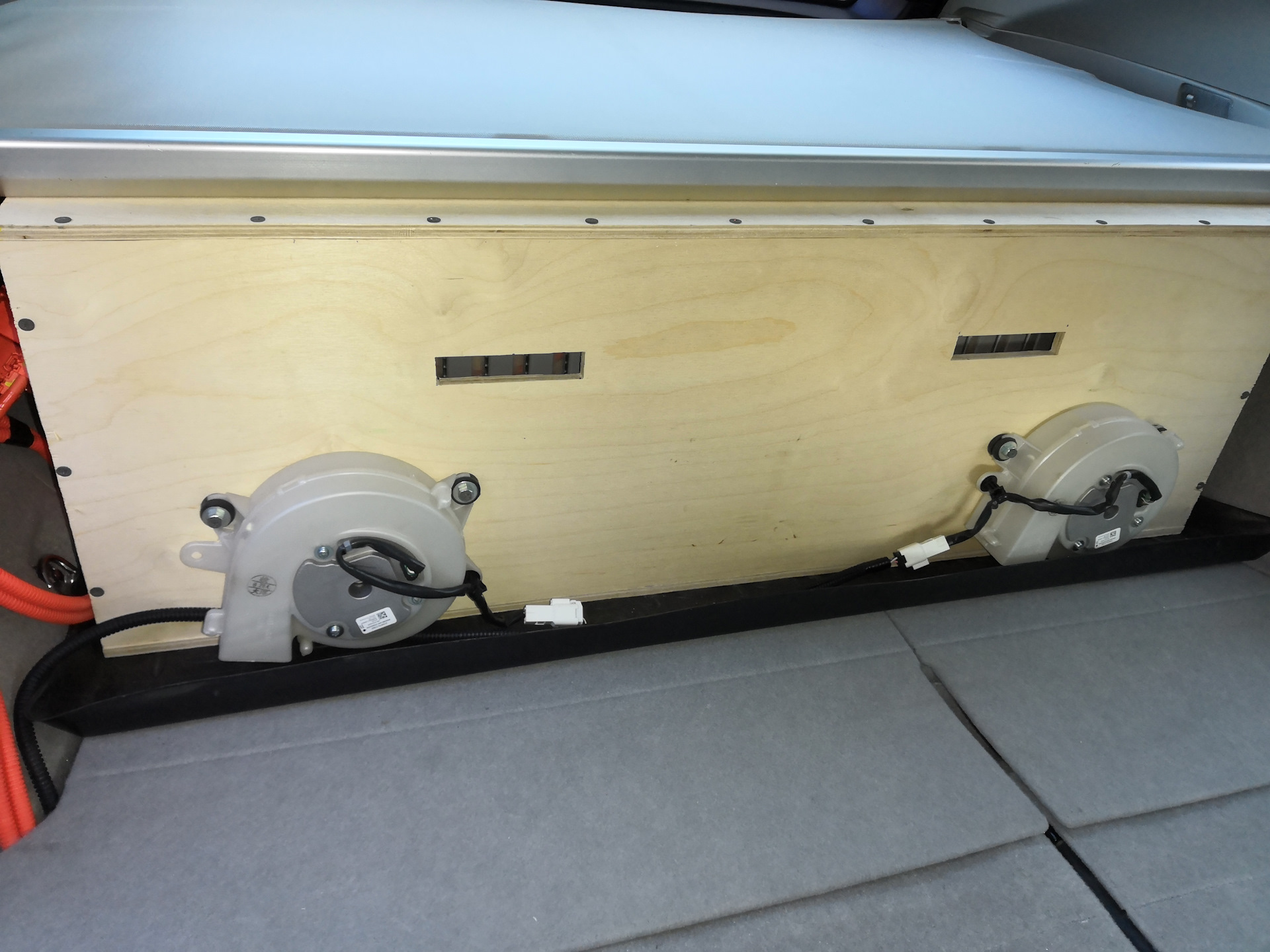

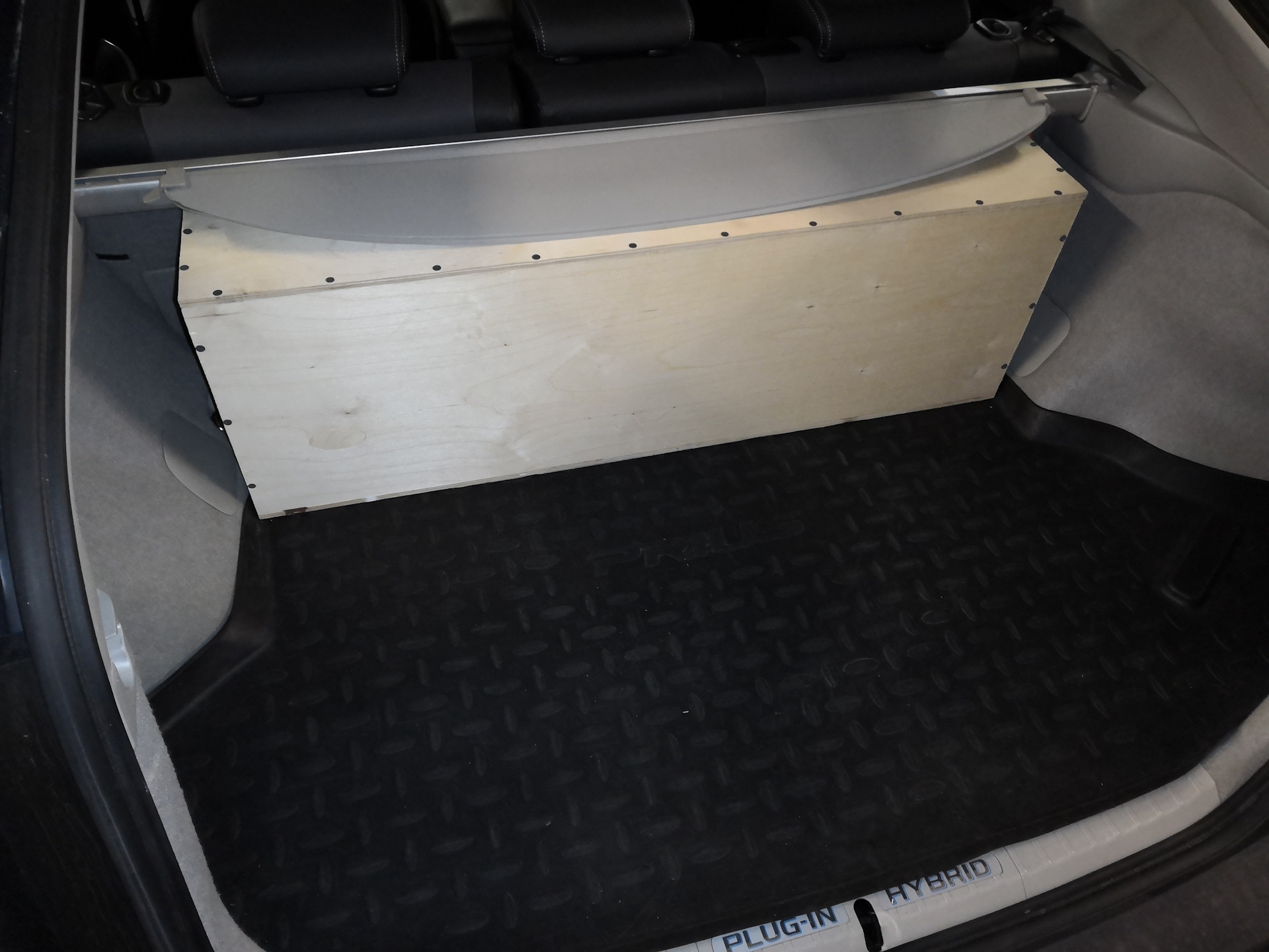

Для дополнительной батареи изготовил корпус из фанеры 10 мм и расположил его за спинкой заднего сиденья. Аккумуляторные блоки в корпусе собрал в два этажа. Это позволило сделать корпус наиболее компактным. Внешние размеры корпуса получились 220 х 970 х 320 мм. Таким образом, корпус вписался по высоте под шторкой и отнимает всего 22 см глубины багажника.
Фанеру выбрал в качестве материала для изготовления корпуса по причине её лёгкости механической обработки и достаточной прочности. Используемые в сборках аккумуляторные ячейки сами по себе заключены в индивидуальные герметичные металлические корпуса, снабжённые аварийным клапаном для сброса давления в экстренной ситуации. Так что деревянный короб это просто наиболее удобная в изготовлении внешняя оболочка с каркасом для крепежа.
Корпус пока оставлю как есть, под шторкой багажника его не видно, но в перспективе планирую обтянуть его каким-нибудь материалом в тон обшивок багажника.

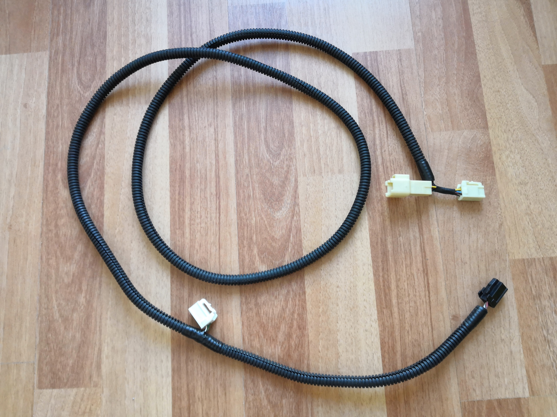

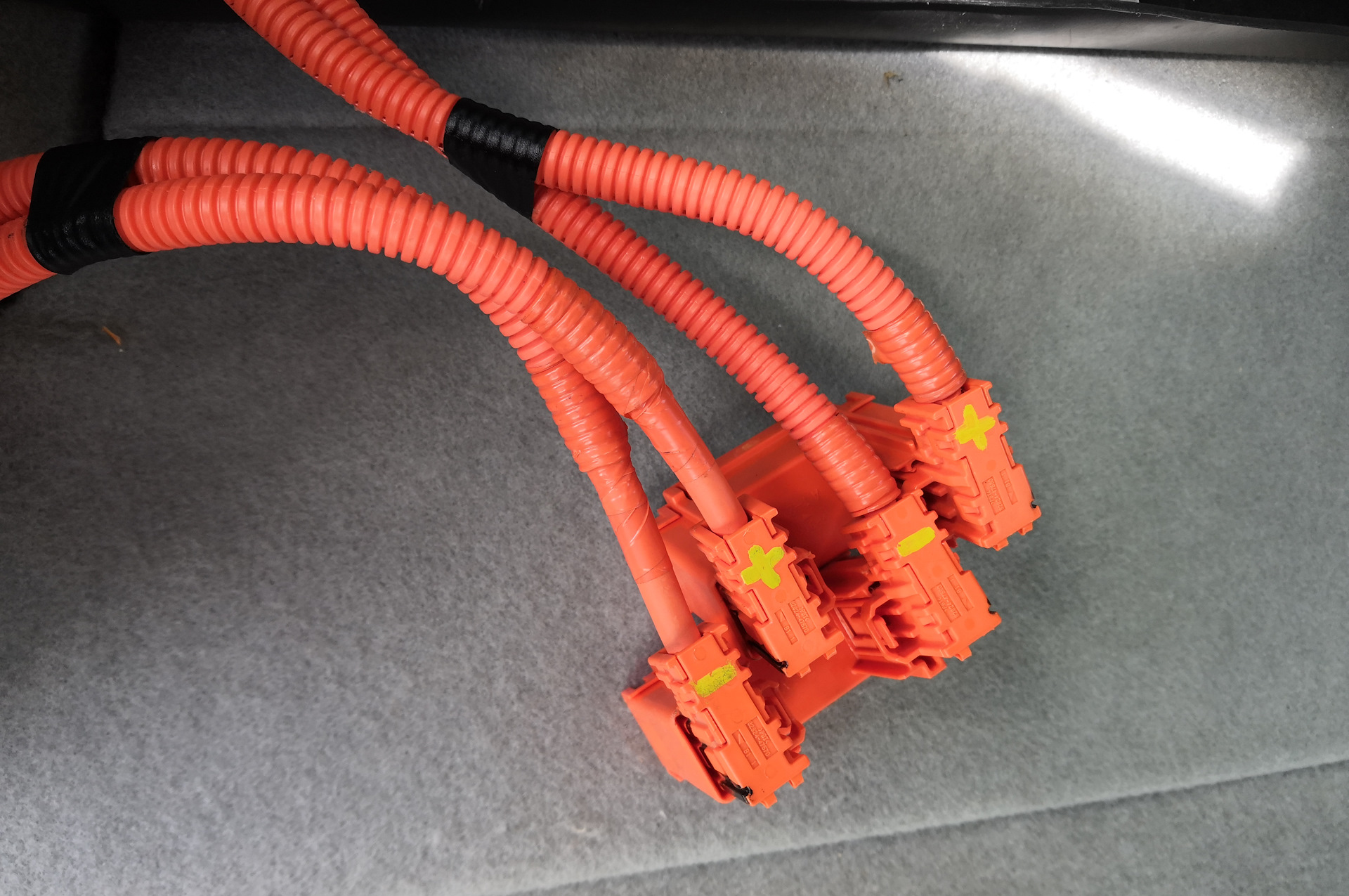

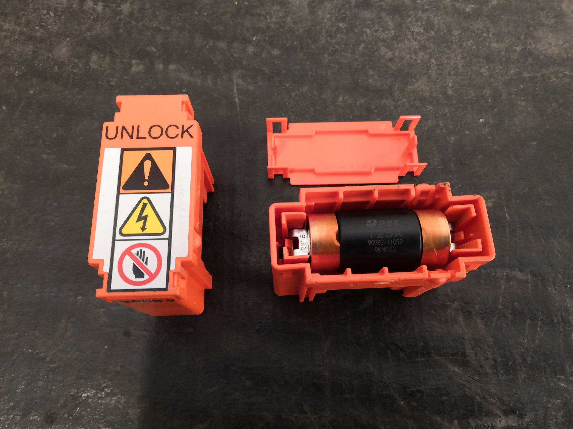

Все подключения выполнил оригинальными проводами на разъёмных соединениях (оставшимися от разобранных ранее высоковольтных батарей). Таким образом, батарея получилась условно съёмной, в случае необходимости. Аккумуляторные блоки весят по 12 кг каждый, плюс почти 10 кг корпус, итого, общий вес дополнительной батареи с кулерами составил чуть менее 60 кг.
Для вентиляции батареи использовал комплектные кулеры. Подключил в параллель к родным, для чего изготовил соединительный жгут проводов на оригинальных разъёмах, Pin-to-Pin к штатной электропроводке.
При параллельном соединении нагрузка равномерно распределяется между родной и дополнительной батареями, протекающие через каждую батарею токи уменьшены в два раза от номинала, что благоприятно сказывается на их общем ресурсе и температурном режиме работы.

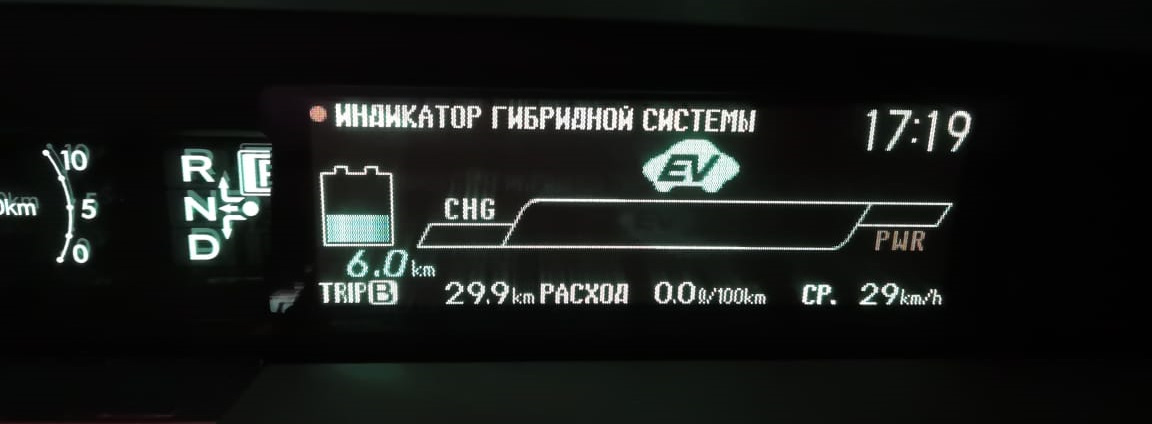

Автомобиль нормально воспринимает увеличенную вдвое ёмкость батареи и постепенно пересчитывает прогнозируемый запас хода на электротяге, в соответствии с накоплением статистики зарядок. В городском режиме реальный запас хода теперь составляет 32-35 км, против 16-18 км в заводском исполнении. Время полной зарядки увеличилось с 1,5 до 2,5 часов.

До 35 км был запас хода на Приусе с двойной батареей. Этого с натягом хватало на среднестатистические повседневные поездки, но слишком мало, чтобы совсем отказаться от использования ДВС. У Вольта тоже ёмкость батареи слишком мала, чтобы отказаться от использования ДВС, поэтому его даже не рассматривал. Сейчас мне вполне хватает запаса хода 200+ км на несколько дней повседневной городской эксплуатации и на день загородных поездок. Авто с ископаемым ДВС на борту больше не рассматриваю для личного пользования.

Ящик выглядит как-то не "электробезопасно"
Вполне себе безопасно
Производители не просто так кожух батареи делают из металла: при к. з. на корпус сгорает предохранитель. Хотя он (пред) не защищает от плохого контакта (нагрев).
Дерево горит при существенно более низкой температуре быстрее металла — степень огнестойкости никакая.
Я не-то чтобы хочу в дискуссию вступать — просто как человек в теме, констатирую факт. Глаз "резануло"
Уверен, что свою мобилку ты не носишь в электробезопасном металлическом чехле. А ведь аккумуляторные ячейки в автомобильной батарее на порядок надёжнее обычных бытовых и сами по себе заключены в индивидуальные герметичные металлические корпуса, снабжённые аварийным клапаном для сброса давления в экстренной ситуации. Так что деревянный короб это просто внешняя оболочка с каркасом для крепежа. Конструкция сборок и оригинальная коммутация исключают возможность возникновения замыканий и наличие плохих контактов. Тем не менее, я встроил в цепь два оригинальных предохранителя "на всякий случай".

Мобилку в кейсе не ношу. Тем не менее она изготовлена из металлического шасси, которое с двух сторон прикрыто закаленным стеклом. Не фанерой.
Все ты правильно говоришь.
И штатная коммутация — это хорошо. Только человеческий фактор она не исключает и не обеспечивает 100% безопасность. Разъёмы собраны руками, скоммутировано все руками.
Скорее всего все сделано правильно. Но лишнее "на всякий случай" никому ещё не повредило.
Японцы тоже об этом знают, поэтому кожух сделали из металла, который добавляет какие-нибудь 0,1ч (6 мин) огнестойкости в случае возникновения не штатной ситуации, а фанера — катализатор горения.
Никто из людей, когда что-то ставит в машину, не хочет чтобы что-то пошло не так, и в 99,9% все хорошо.
И у тебя все будет хорошо.
Но ящик из фанеры для батарей — это слёзы😭
Тебе по сути ответили, не нуди

Технически на 40-ку вполне возможно подключить такую батарею, но установка батареи большой ёмкости в не подзаряжаемый гибрид не имеет практического смысла.
Ну наконец-то! А то я уж думал ты себе вторую батарею уже никогда не поставишь :) Я помню ты постил, что кто-то поставил себе вторую … Всё ждал, ну когда же ты себе поставишь … и вот!
Круто! Запас хода просто огонь!

Запас хода напрямую зависит от ёмкости батареи. У нового PHV в ZVW52 кузове батарея изначально в 2 раза большей ёмкости (95 ячеек 25Ah против 56 ячеек 21.5Ah у 35-ки) и используется в большем диапазоне напряжений, что обеспечивает запас хода 50+ км. Вот это уже хорошая альтернатива Лифу по потребительским свойствам. У ZVW35 рабочий диапазон напряжений аккумуляторных ячеек ограничен 3.60 — 3.94 вольт в угоду долговечности, поэтому используется только около 60% общей ёмкости. Но и запаса ≈35 км на двойной батарее мне, в принципе, хватает для своих повседневных покатушек.

NiMH и литий в параллель же нельзя подключать?
У него PHV, там Lion
У него я знаю. У меня метал-гидрид.
Думаю алгоритм заряда разный.
Судя по RC зарядникам.
Тогда, чтоб сделать плагин, надо и родную ВВБ из лития собирать.
Не только. Мозги инвертора как минимум другие нужны и еще дохера чего. Лучше Игоря спросить, он в этом деле спец.

0л/100км! какая приятная картинка:)

Я думаю надо все кулеры убрать и ещё одну ВВБ поставить, греться вообще не должна.
Игорь, а съемный модуль на два возможно располовинить?
Уж очень тяжело 60кг если для одного человека.
А вообще идея — класс! И реализация вышла не мудрёная
Как угодно можно скомпоновать при желании. Хоть на 4 блока разделить, если грамотно продумать их фиксацию друг с другом и электрические соединения.

Здорово. Съёмный модуль это вообще бомба когда надо экономия топлива или снял в гараже и попер багажник катрошки. Интересно что будет если 2 тяговую батарею в гибрид поставить.
