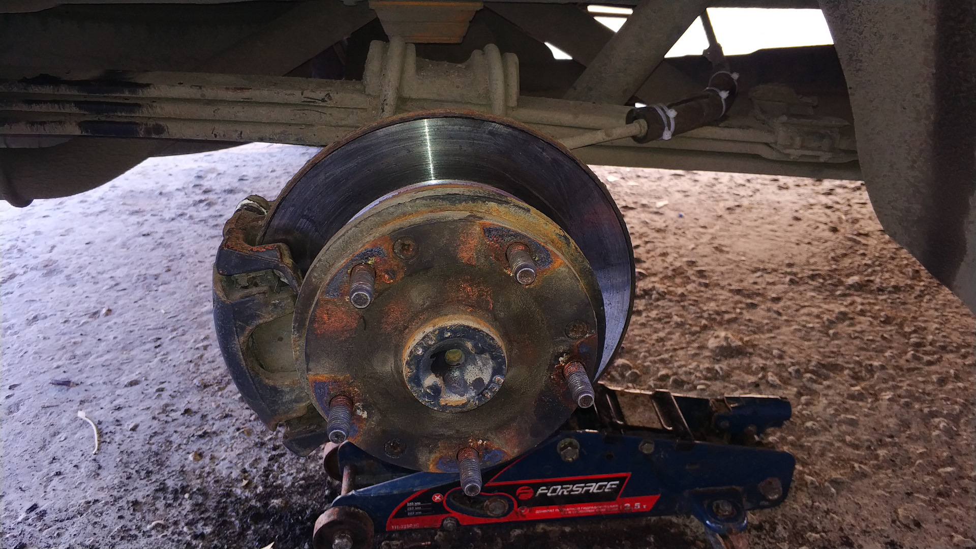

Мост у меня от транзита после 6 года. Когда поставил мост не доделал ABS, не хотел снимать ступицы.

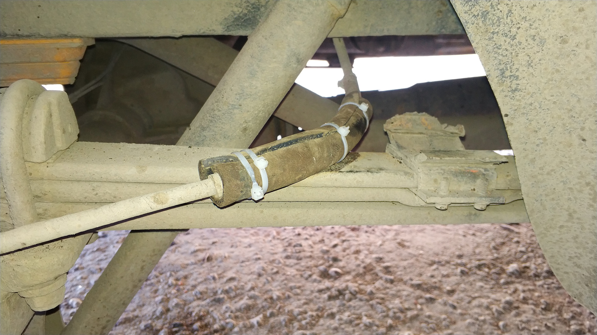

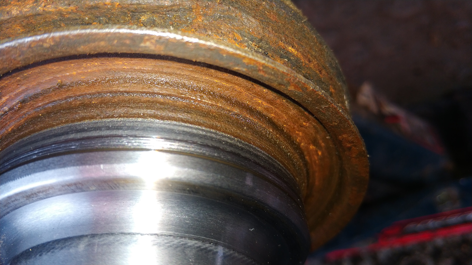

Потом всё пришло к одному начали потеть сальники, а ещё друг и товарищ Vite4ek89 (собственно вся информация была получена именно от Вити) поставил себе новый мост, и сальники менял сразу, и сделал то к чему я два года шёл — он поставил датчики ABS.

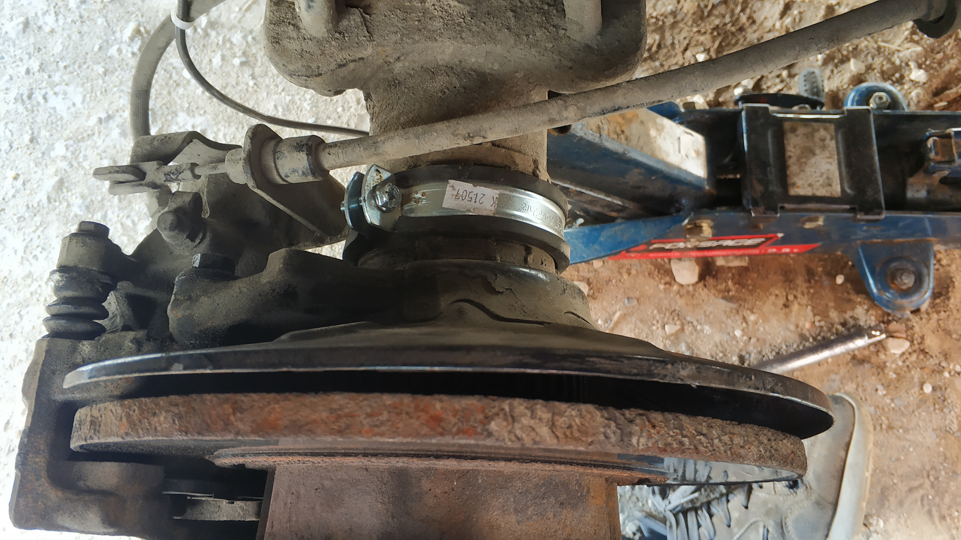

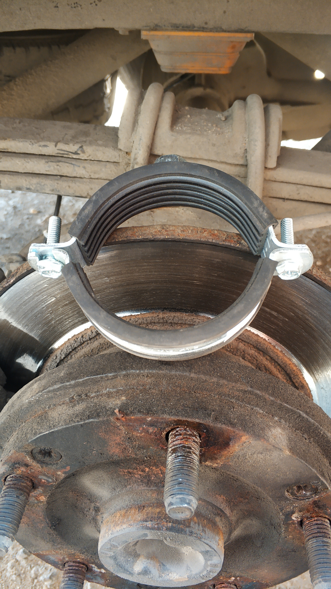

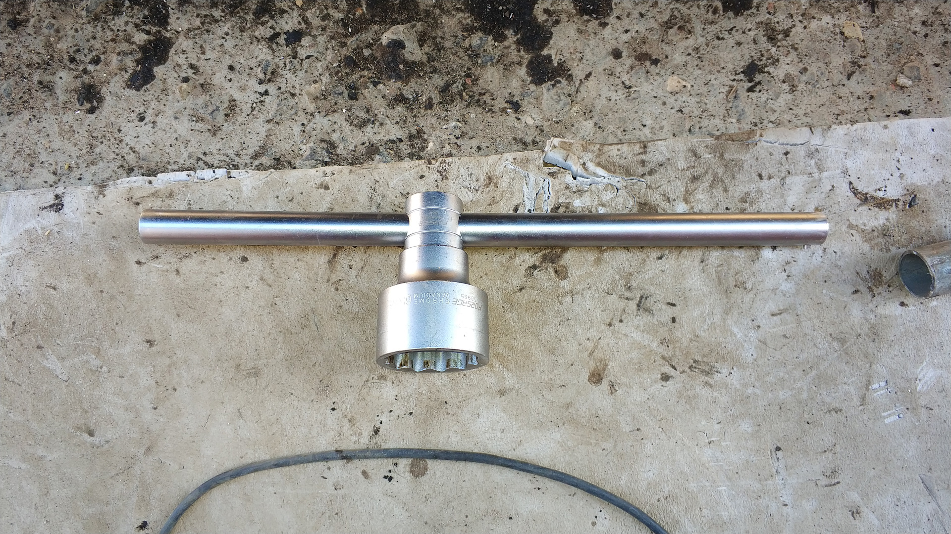

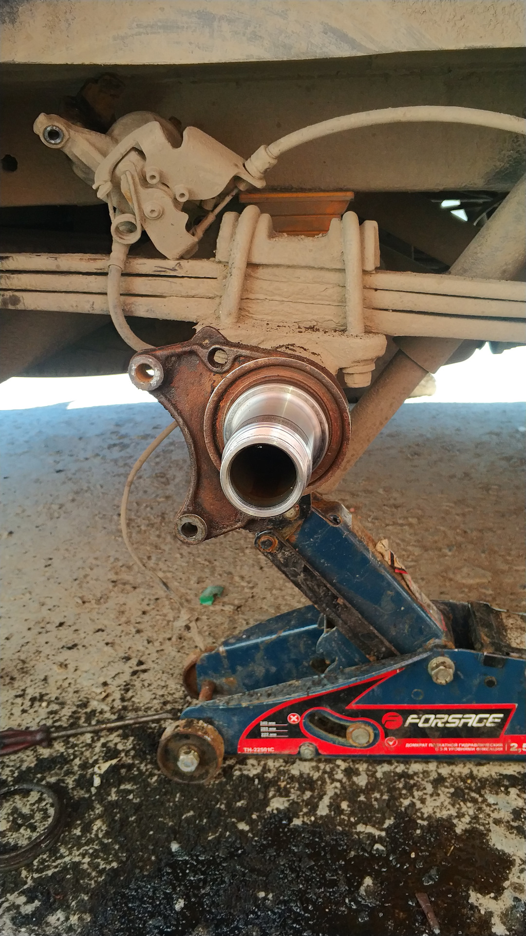

Сама работа ничего из себя не представляет. Купил сальники, достал из долгого ящика датчики ABS, взял голову на 65 вроде, герметик victor reinz, очиститель для карбюратора, сверла разные до 19мм, два больших хомута для кожухов, шуруповёрт и дрЭл.

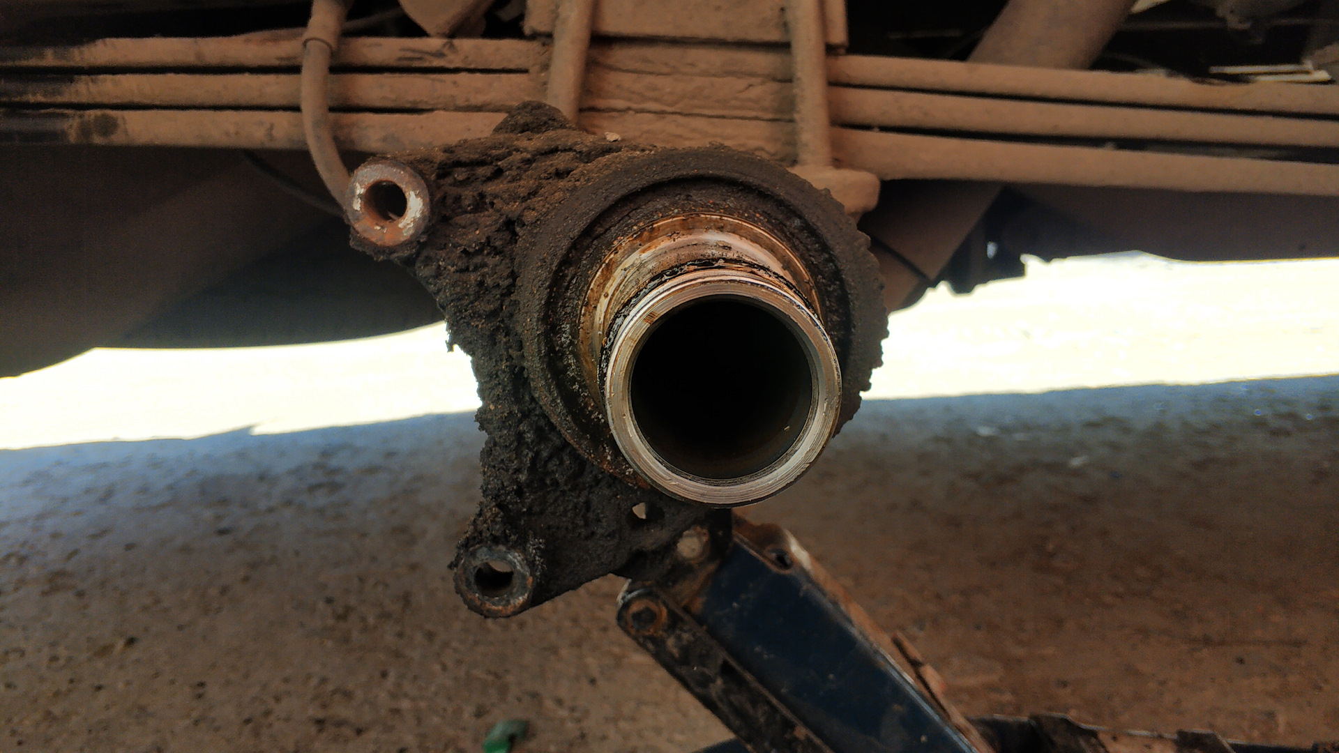

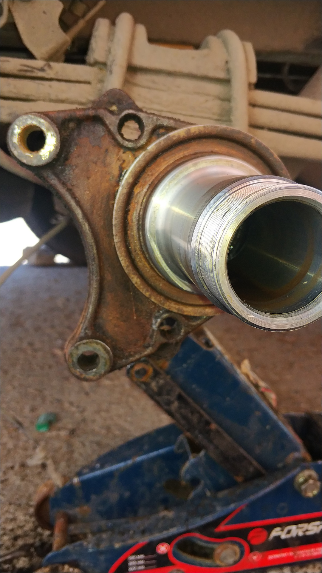

Поднимаем жомонполь буса, снимаем колеса, суппорта, скобы. Затем ударной отвёрткой откручиваем три болта на полуоси и вытаскиваем её из чулка.
Следующим этапом меняем сальники я при установке новых использовал на всякий пж герметик.

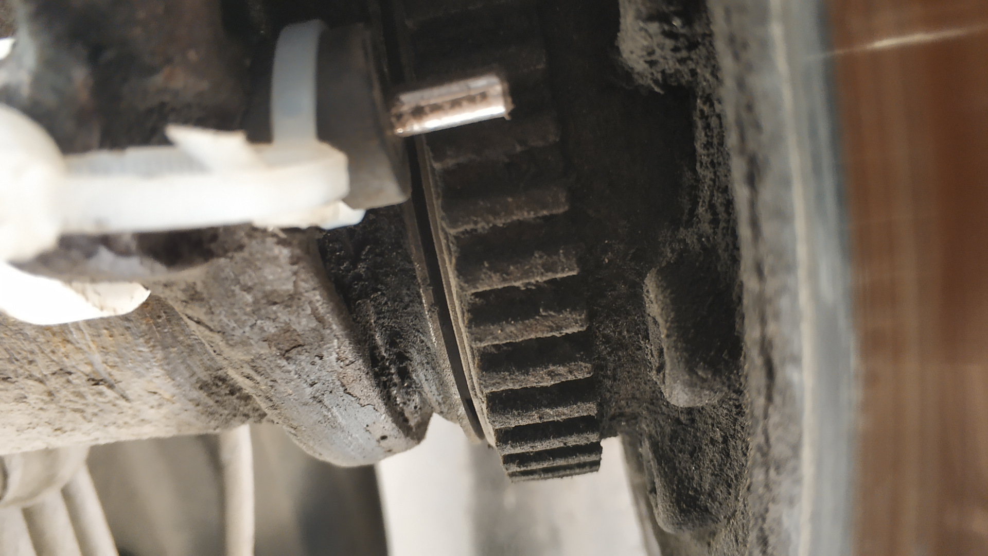

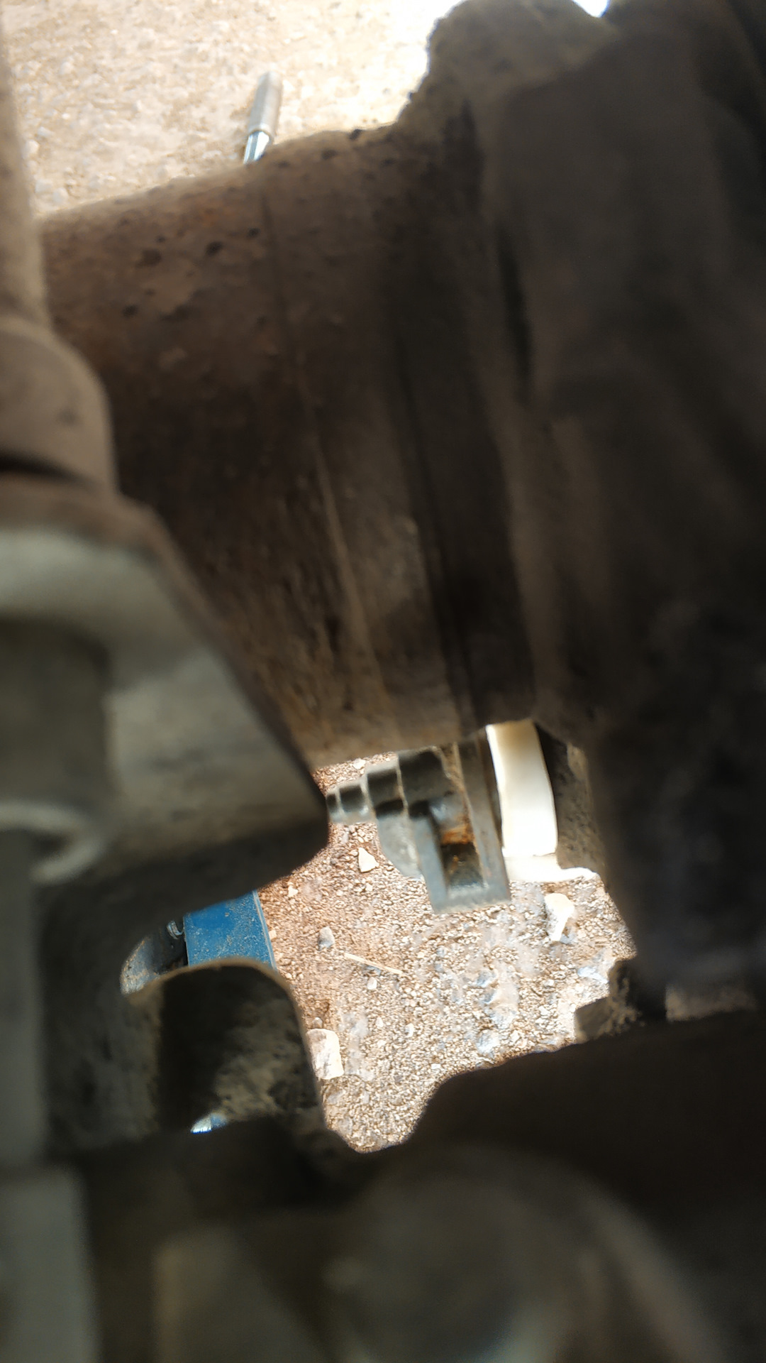

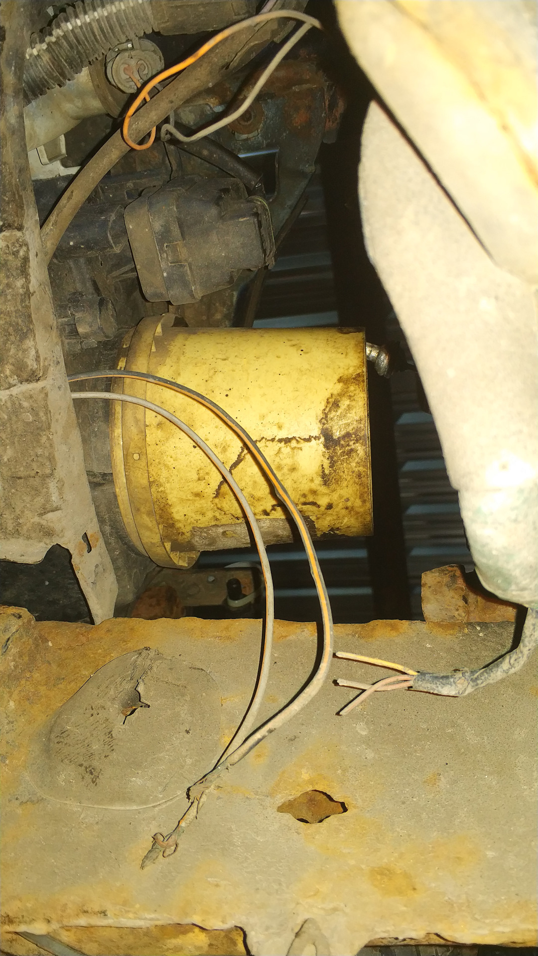

Следующий ход пока сохнет герметик рассверливаем нижнее отверстие под старый датчик, опять же по совету Vite4ek89.

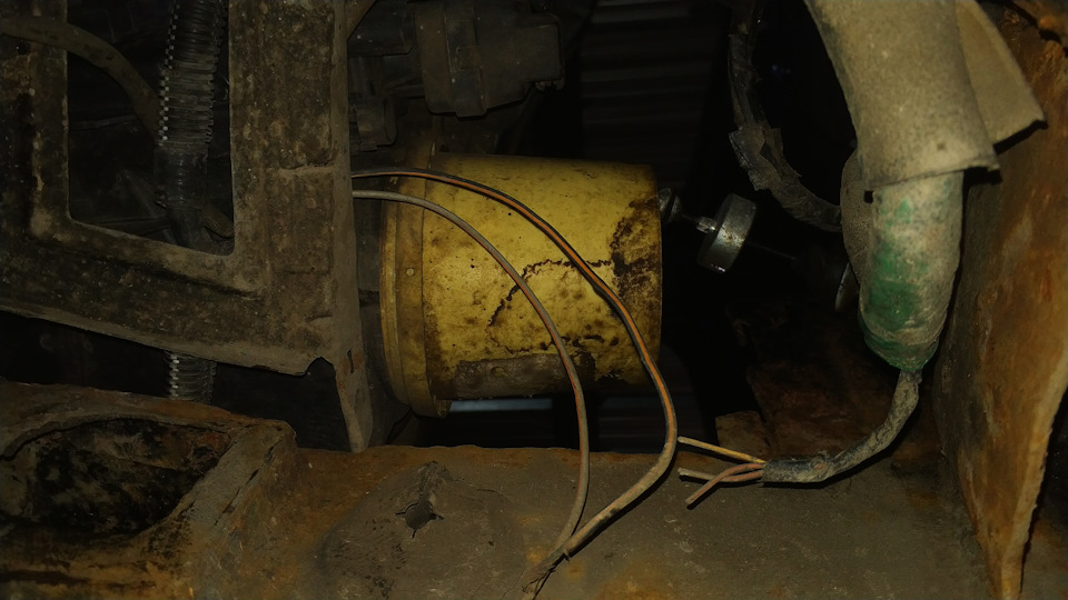

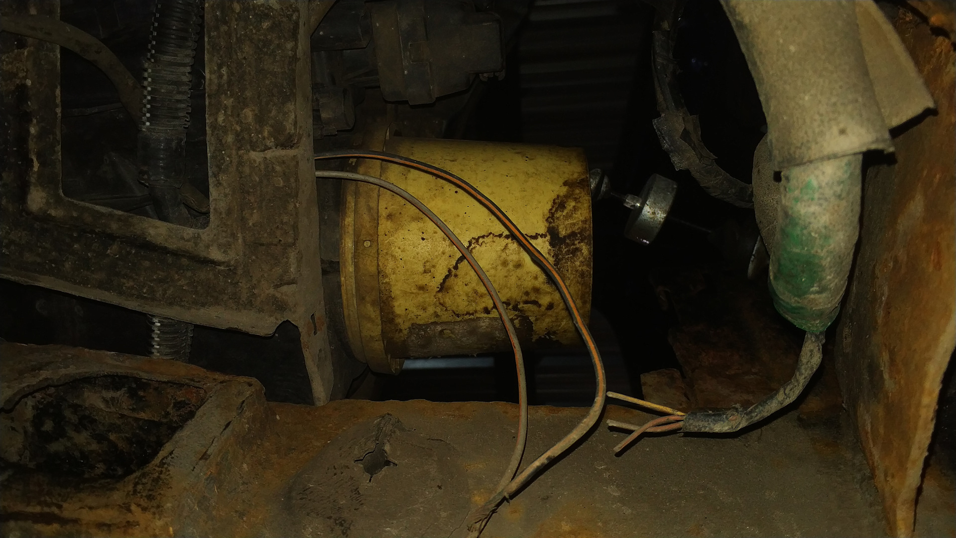

Кстати заезжал к ребятам в сервис, посмеялись от души от заглушки на фаре
Кстати ABS работает чётко. Спасибо Vite4ek89 за консультацию в установке

Ведерко от мазика 😂.
Спасибо, Саш, посмеялся 🤣
Это я ещё туплю и не всё фоткаю, там ещё коробка на уголке 50ом держалась. Потому что на другом сервисе уронили и откололи уши под подушки)
