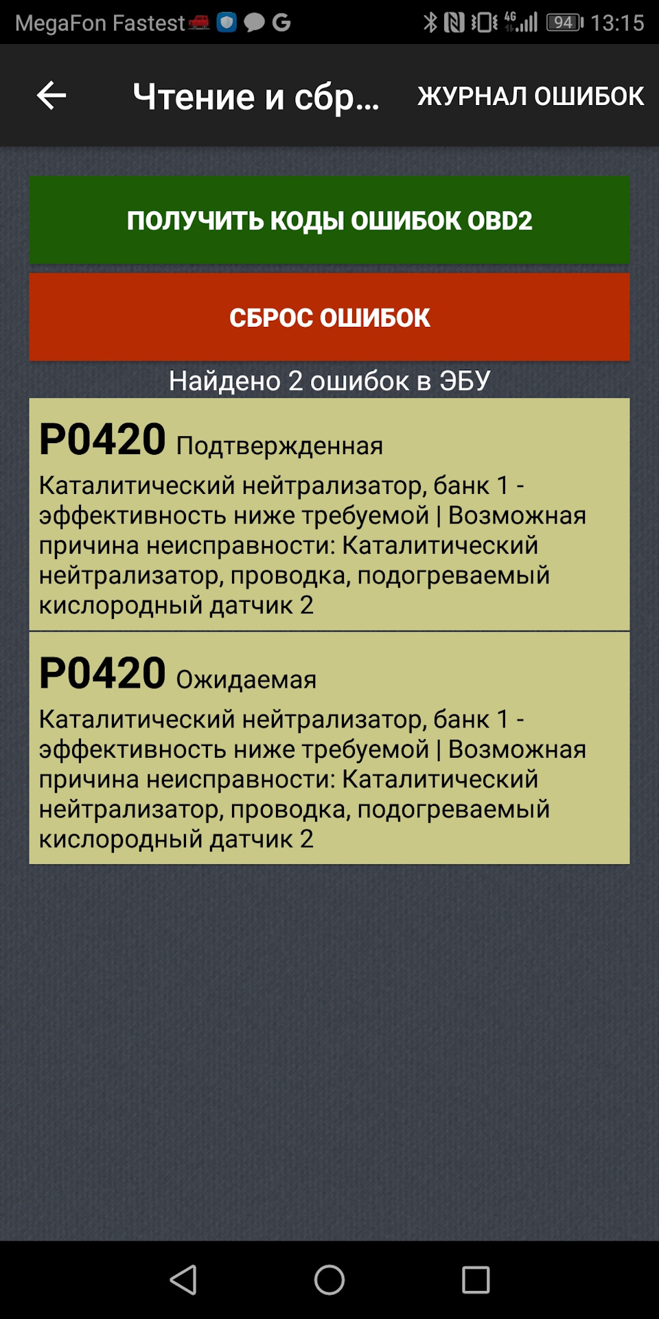

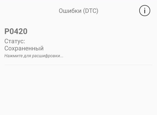

Доехал до Димана, продиагностировали ошибку китайским ELМ
+ собственно показатели
Позвонил специалисту по удалению/замене катализаторов в Новосибе, пообщавшись с ним по телефону и рассказав про проблему, пришли к мнению того что нужно как минимум заменить АЗС, доехать до дилера и проф. сканером проверить датчики, топливную систему и свечи, а в самом последнем случае трогать катализаторы…

*Сразу скажу, дожег бензин от «Газоил», заправился на «Газпроме», скинул ошибку (сняв клему) чек потух и пока что не появлялся… Нужно будет проверить ещё сканером.
*Если вдруг реально проблема будет с каталиками, скорее всего заменю их на новые универсальные…

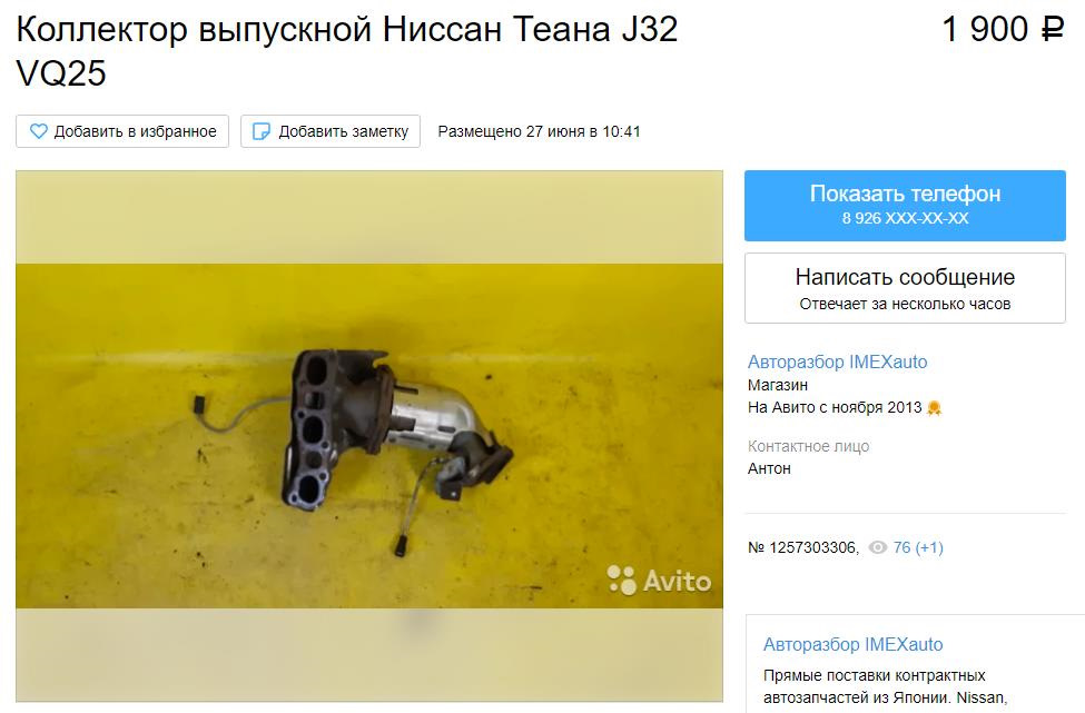

нижний (фото) не дорого) а попробуй верхние))))
Эти?
Ага. Подозрительно дешевый. Там одной керамики на 2-2.5тр, а он еще и с датчиками продается.
Да они в основном по 7-10 стоят. Тот самый дешёвый и не факт что не такой же, который ты хочешь менять…
хватит его на 3 тысячи и все- это печаль.
В данном случае либо знаешь, что каталик с реальным пробегом до 100ткм либо же пламягас
Плюсую
Corvus9
Не, датчики отдельно. Но такие предложения всегда есть. Главное искать не только в лоб.
Gagarin1977
Эти?
Это самый первый. Остальные по 10к
