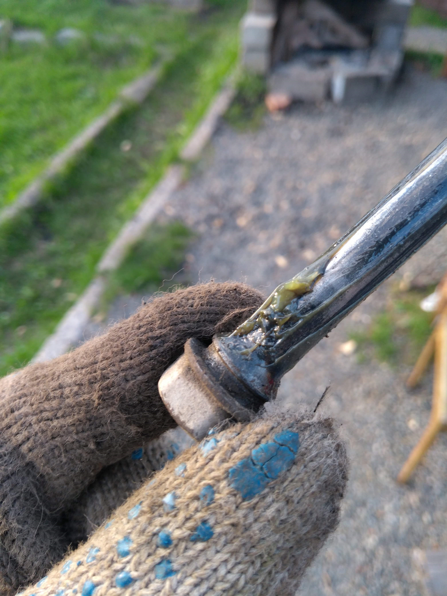

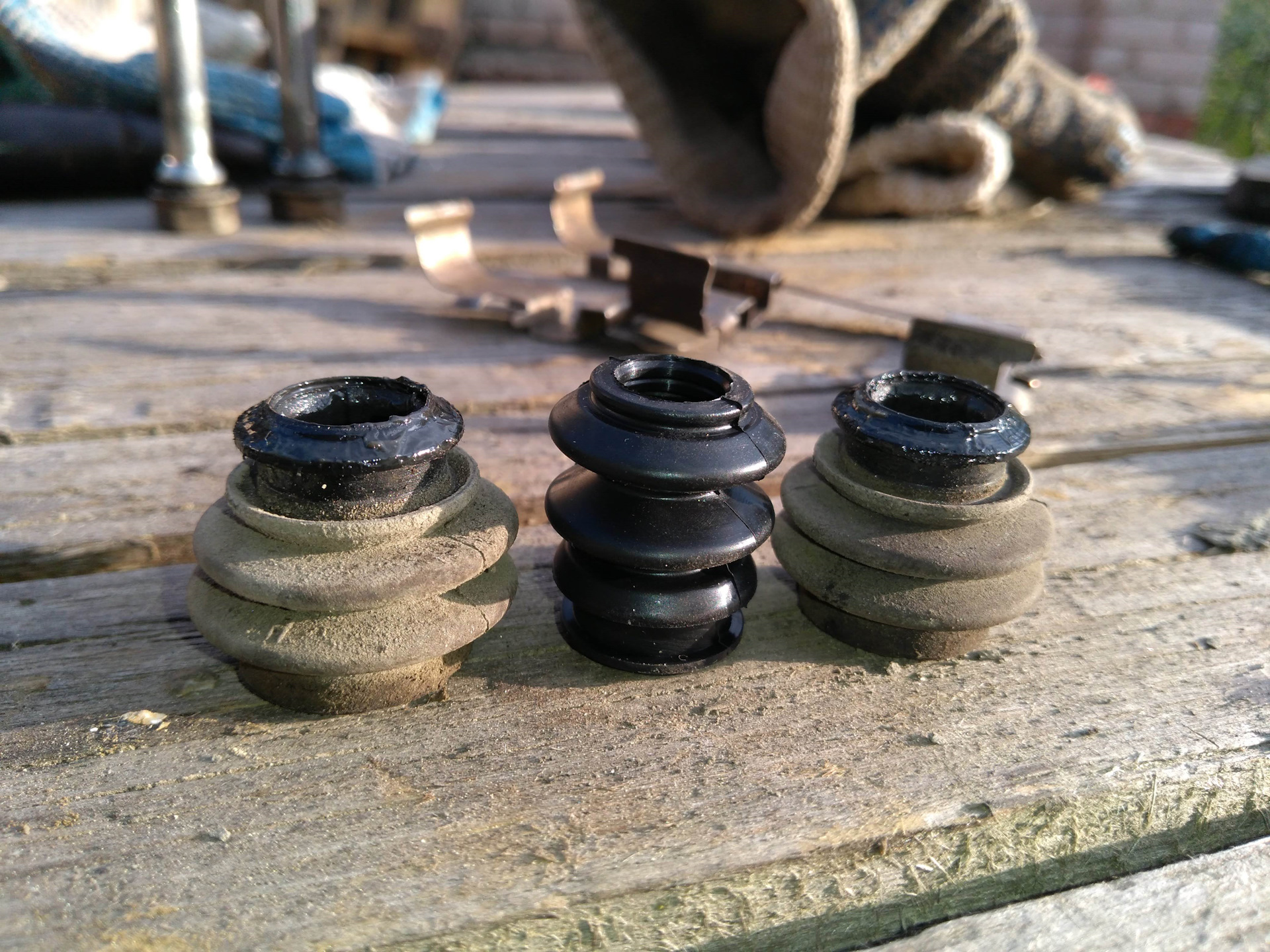

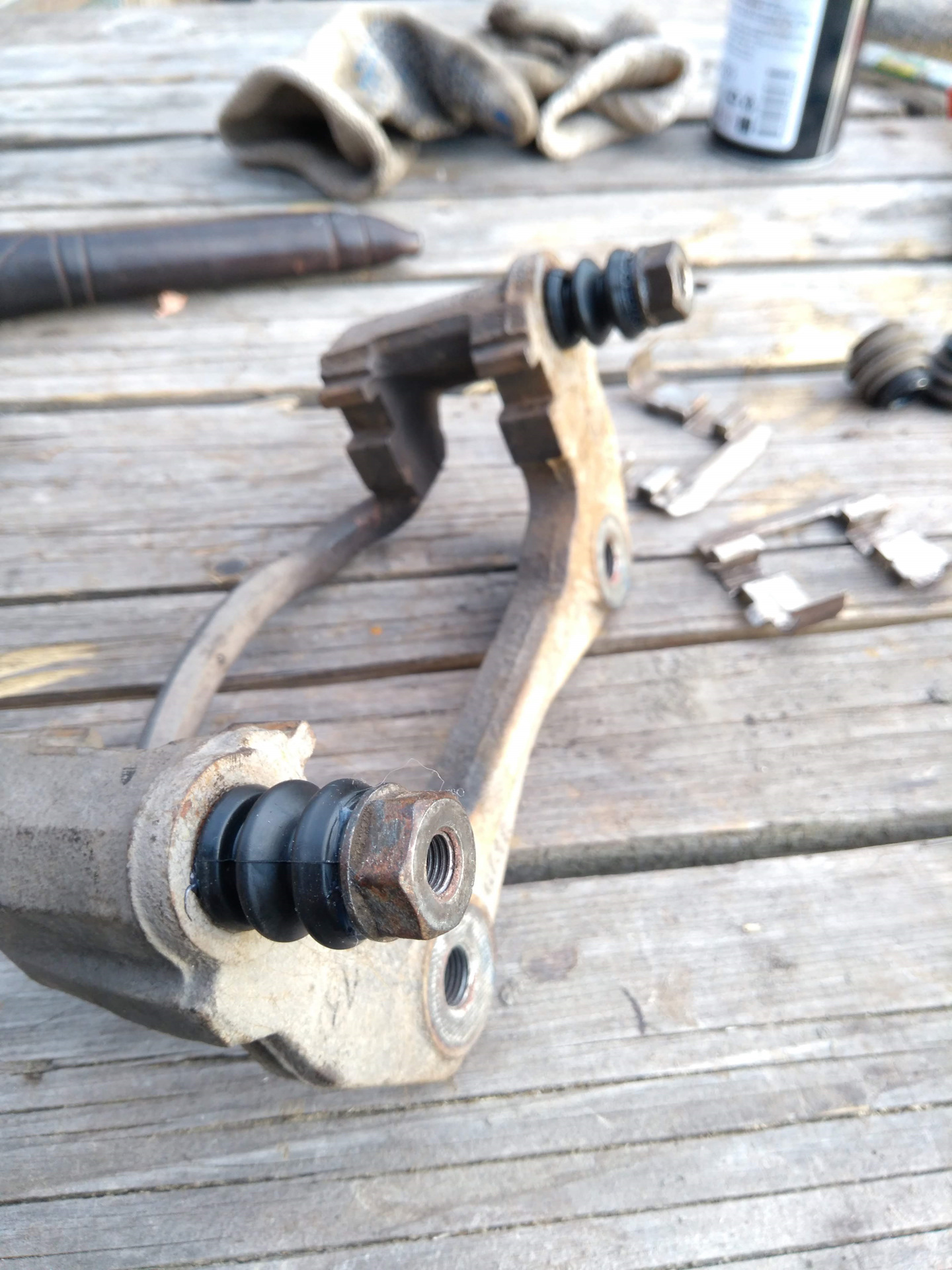

1. Перебрал в очередной раз тормоза, заменил пыльники на пальцах на задних тормозах. Смазка TRW PFG110, в качестве противоскрипной МС1630. Пыльники были ооочень разбухшие, один был порван. Хочу обратить внимание что сильно мазать пальцы не нужно, особенно тот который с резинкой, т.к. он не будет заходить в скобу и будет постоянно давить на колодку, диск будет греть.
Артикулы:
Пыльники 8 шт (одинаковые на всех осях) — 581641H000 — 328 руб.
Смазка TRW PFG110 — 210 руб.

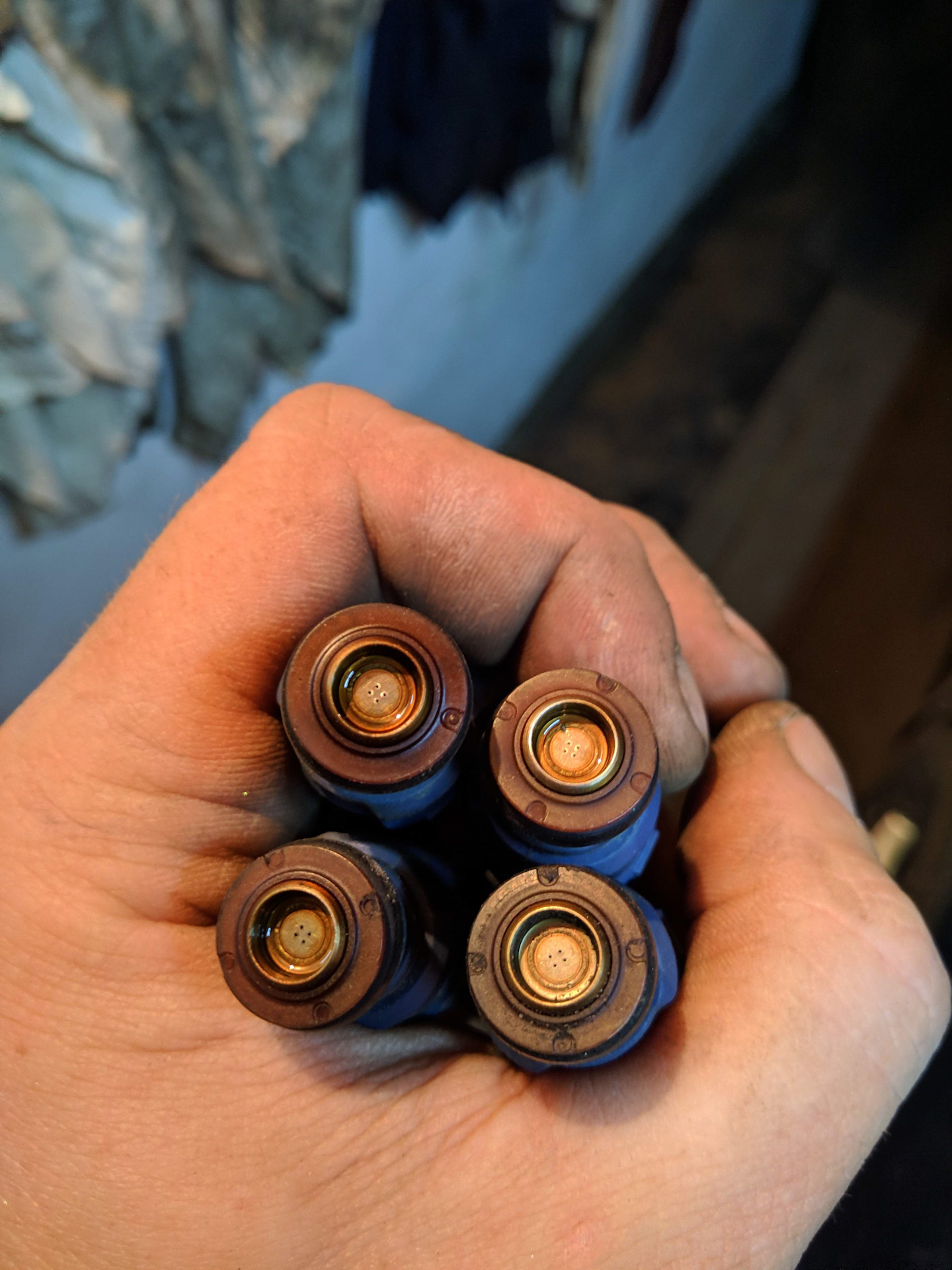

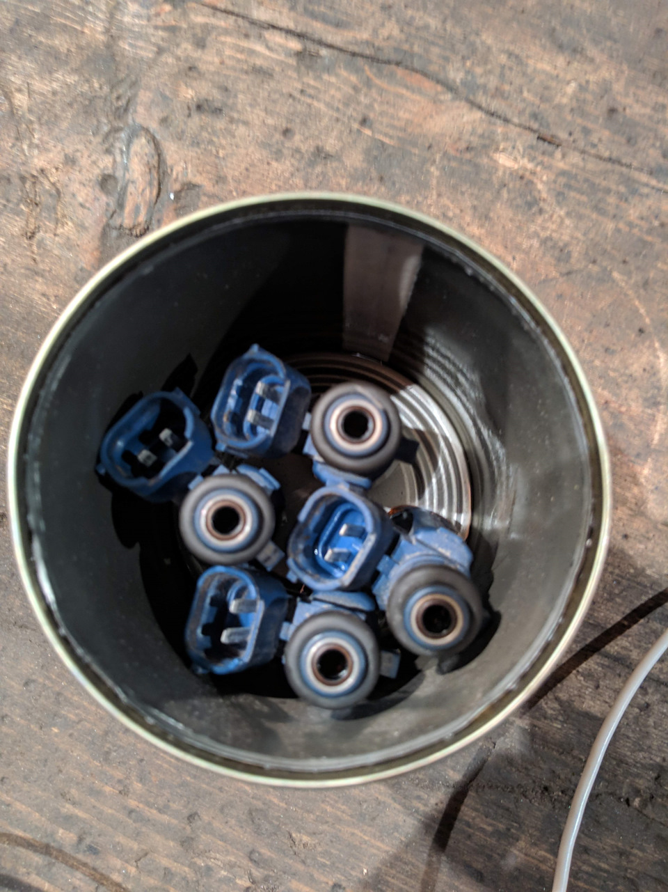

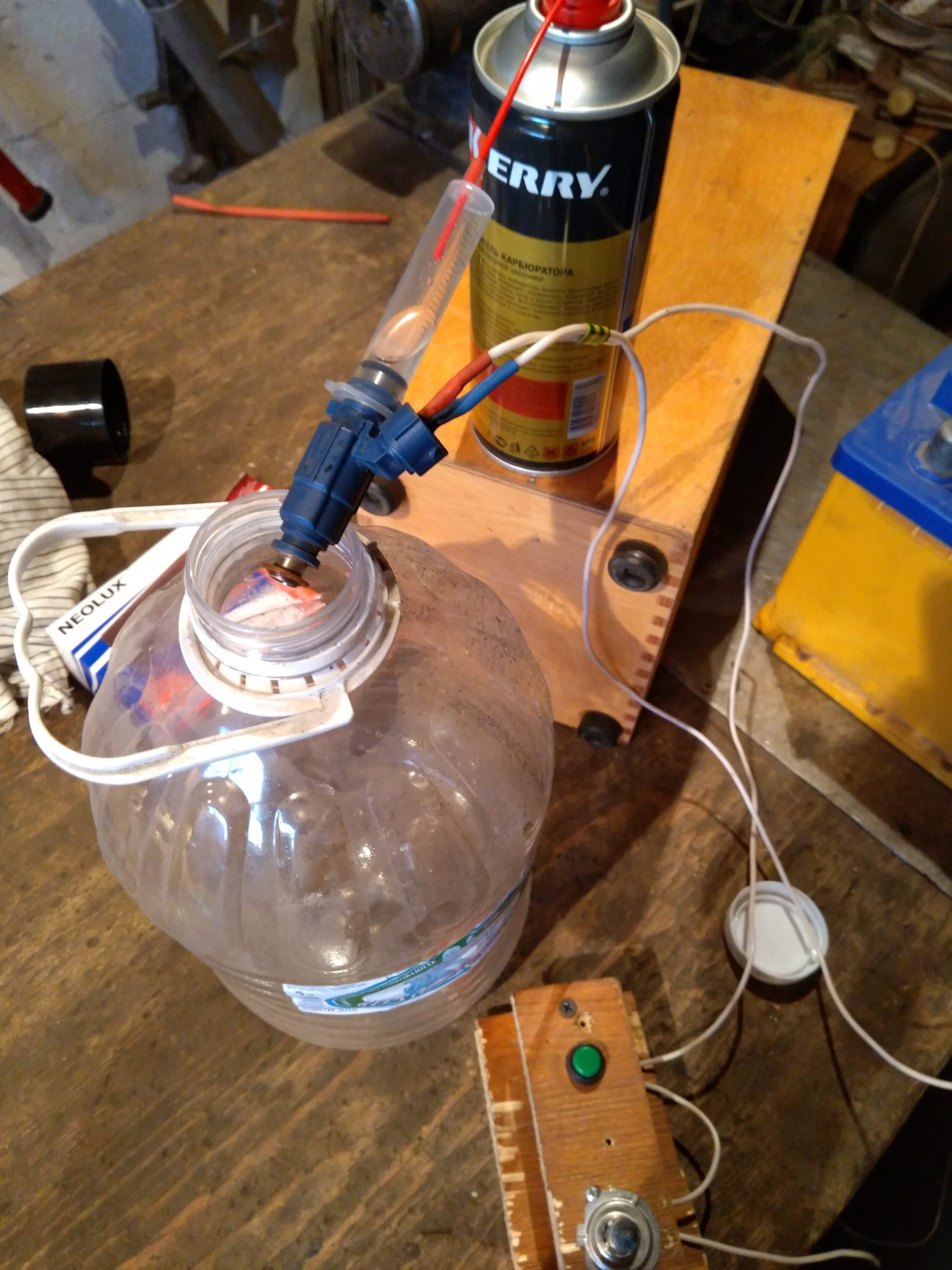

2. Промыл форсунки на самодельном "стенде". Для удобства собрал из говна и палок (из того что нашел в гараже) стенд с кнопкой и лампочкой в разрыв для снятия нагрузки. После мойки никакого "вау-эффекта" не заметил. Форсунки в принципе были чистые, но у одной из них факел был узкий. После мойки все распыляли одинаково. Для стенда понадобится шприц, очиститель карба и бутылка в которую будем распылять. Одного баллона хватит за глаза. Предварительно вымочил форсунки в сольвенте, предварительно сняв резинки, естественно. Чтобы форсунка плотно зашла в шприц — чуть нагрел его горелкой и насадил на форсунку.

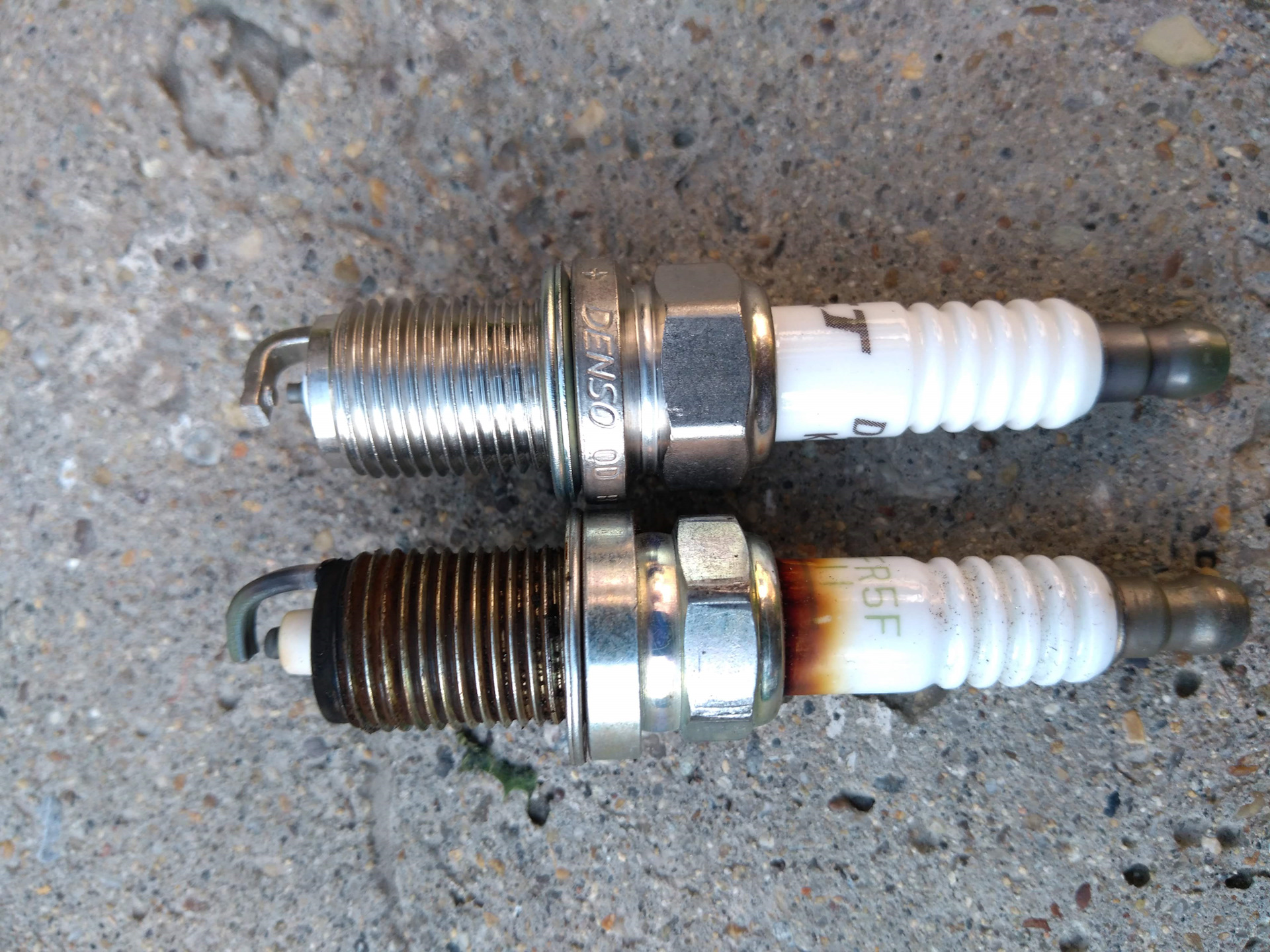

3. Заменил свечи на Denso K16TT. NGK прошли 22 500 км.В принципе отходили хорошо. Состояние свечей отличное (с точки зрения смесеобразования), все одинаковые. Нужно будет поменять наконечники катушек, т.к. следы коронного разряда очень явные (да, это следы коронного разряда, а не "пробитые свечи"). Видно что у свечей Denso искровой вылет меньше чем у стоковых NGK ZFR5F-11, но работает все ровно.

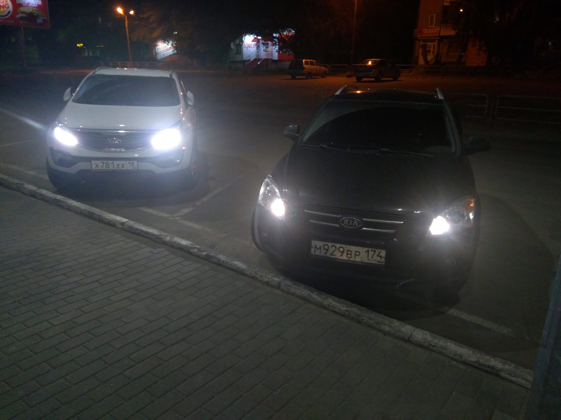

4. Купил габаритные лампочки Philips 12964 2LED W5W 4000K, 450 руб. Светят ярко приятным белым светом без синевы, надеюсь будут светить долго. Никоим образом не являются заменой ходовых огней! днем их не видно вообще.

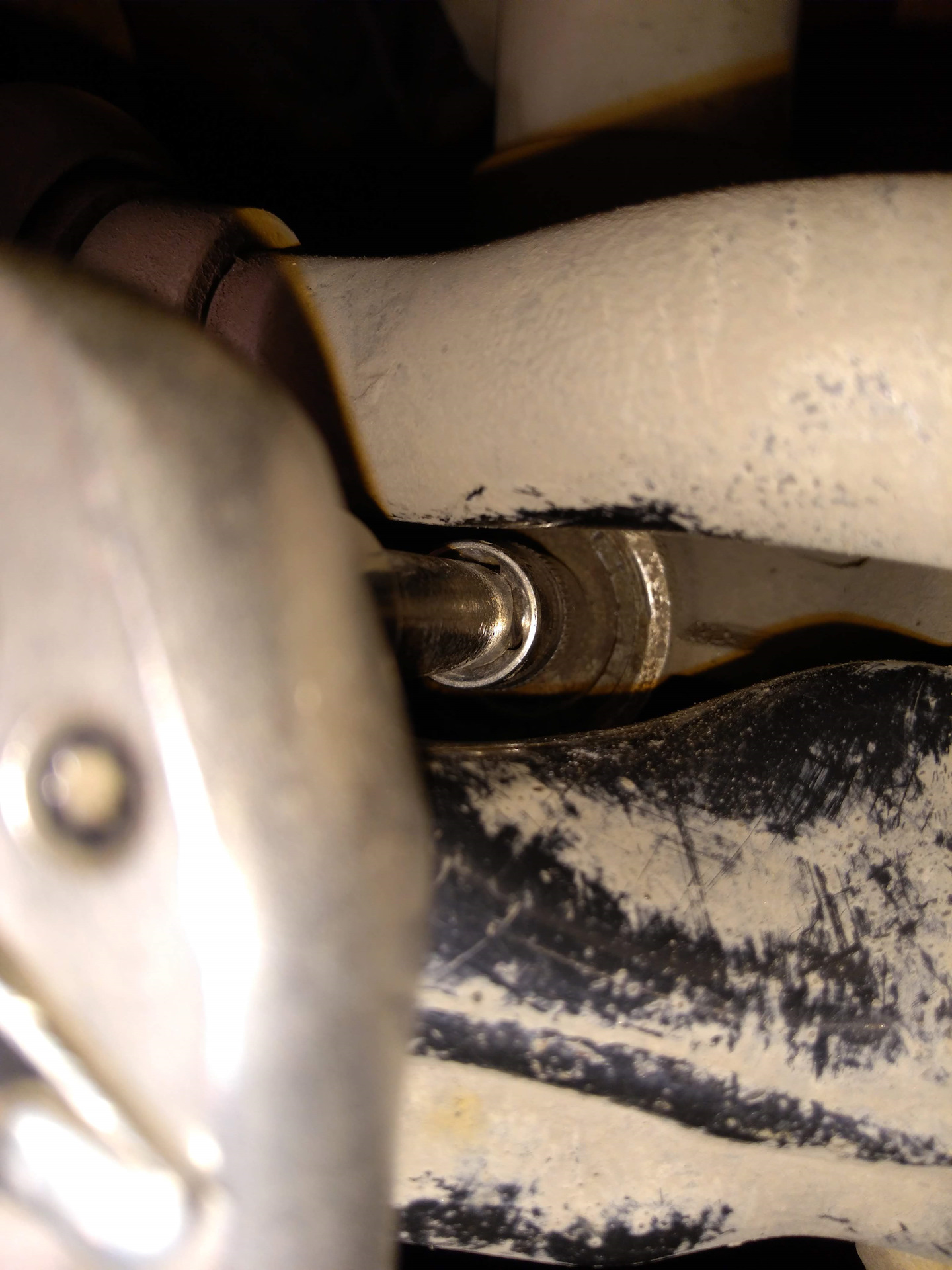

5. Подтянул упорную гайку в рулевой рейки — появились мелкие постукивания. После переборки рейки видимо не дотянул. После подтяжки выехал и офигел — руль вообще перестал возвращаться в ноль )))) ездить невозможно, особенно по прямой )))) Вернулся в гараж и ослабил. Постукивания ушли )

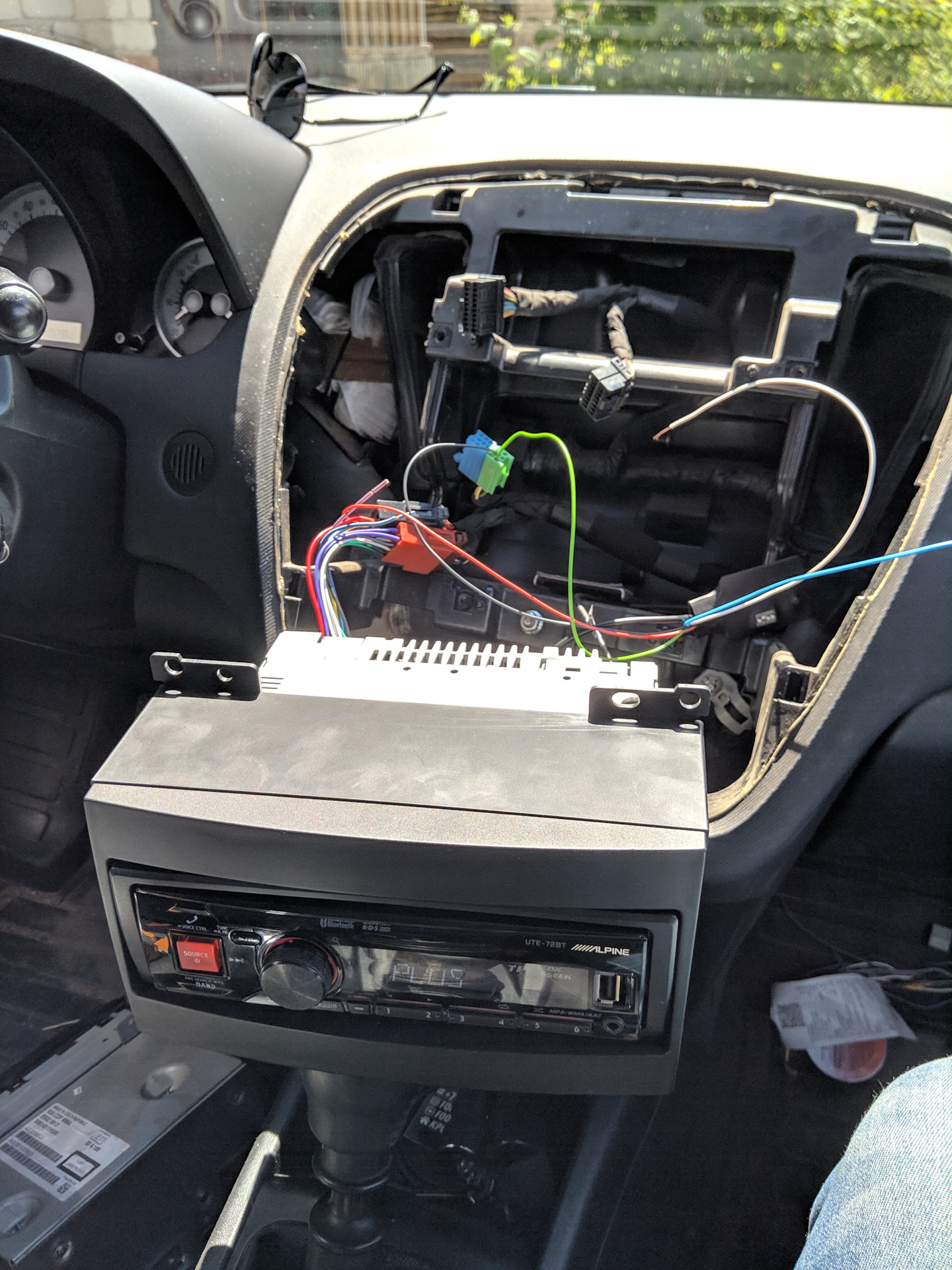

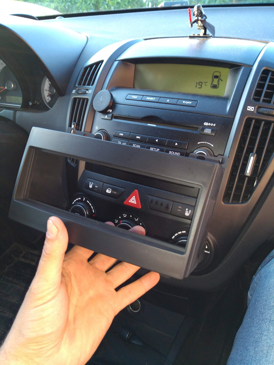

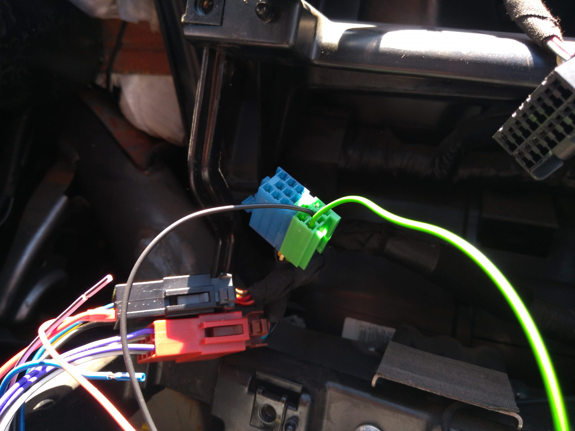

6. Заменил головное устройство на Alpine UTE-72bt (3500 руб. + 600 авитодоставка).
Огромная благодарность Ивану за помощь в выборе магнитолы, за консультации с подбором необходимых переходников, а самое главное за онлайн-конференцию во время подключения магнитолы! Ваня, я бы без тебя не справился! Спасибо! )))
Для установки потребуется:
переходная рамка на 1DIN 332 руб. ksize.ru/perehodnaya-ramk…007-2009-00000003122.html

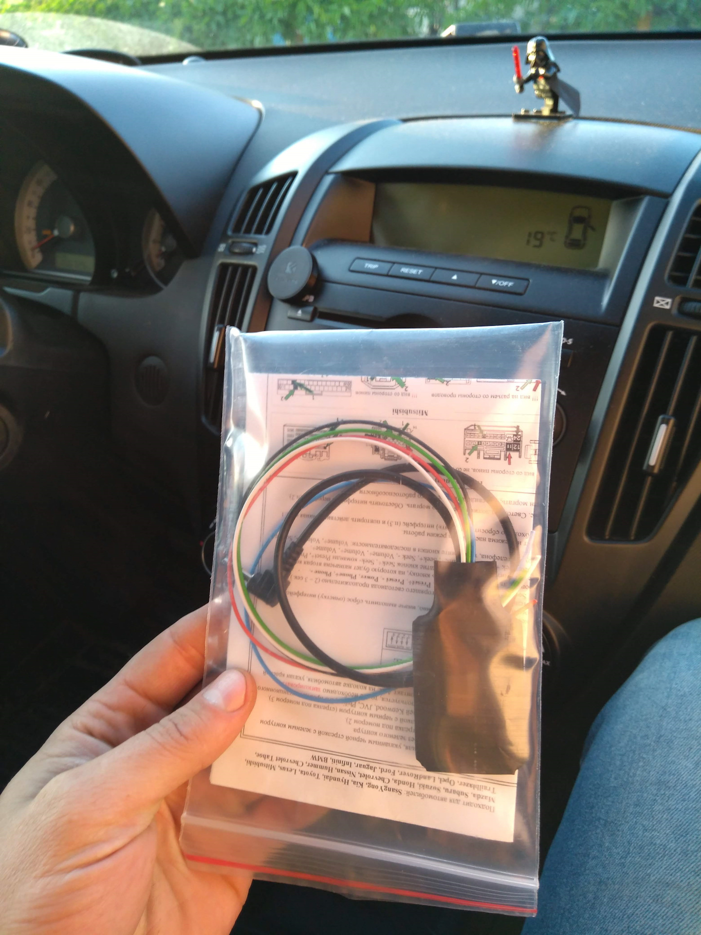

адаптер для кнопок руля 2000 руб. ksize.ru/adapter-knopok-n…k-un-dip-00000004560.html
переходник для ISO-Alpine (чтобы ничего не паять), я взял CARAV 15-101 — 280 руб.

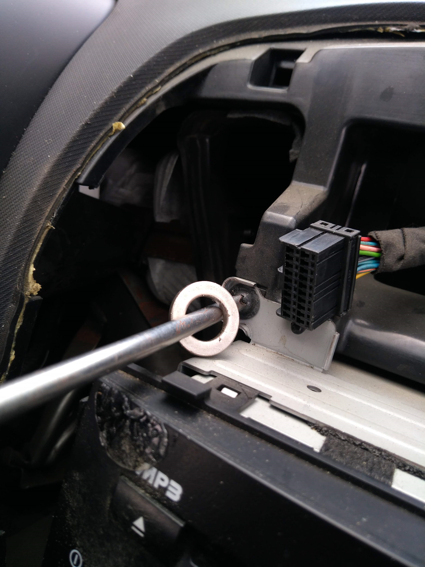

Про снятие панели особо писать не буду, но пластиковые оранжевые лопатки тут не справляются, снимал ножом )))) В купленном разъеме ISO нужно поменять местами желтый и красный провода (иголкой тыкаем в разъем отжимая язычок и вытаскиваем, меняем местами).
Адаптер кнопок руля подключается вот сюда:
Остальные провода адаптера не нужны (если все настроится с первого раза), в термоусадку их.
Со второго раза правильно настроил все кнопки руля, все работает отлично.

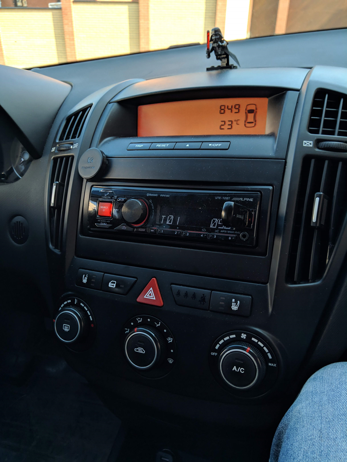

После замены магнитолы я понял что родные колонки что-то могут! Появились верха, появилась четкая ясная серединка которой так не хватает родной магнитоле! После нескольких дней настройки (магнитола позволяет устанавливать для басов/серединки/верхов выставлять центральную частоту, задавать ширину диапазона, резать частоты по низам) добился офигительного звучания, которое меня пока полностью устраивает )
Воспроизведение по bluetooth работает великолепно (пользуюсь сервисом Youtube Music), с флешек играет как-то победнее. Разговаривать по громкой тоже норм, вывел микрофон сверху на рулевую колонку, меня слышат отлично (направленный микрофон это здорово). В общем не пожалел потраченных денег (7000 руб.) и считаю этот вариант более выигрышным чем допиливать родную магнитолу (менять колонки, докупать блок USB init). Такого звука и широких настроек родная голова не даст.

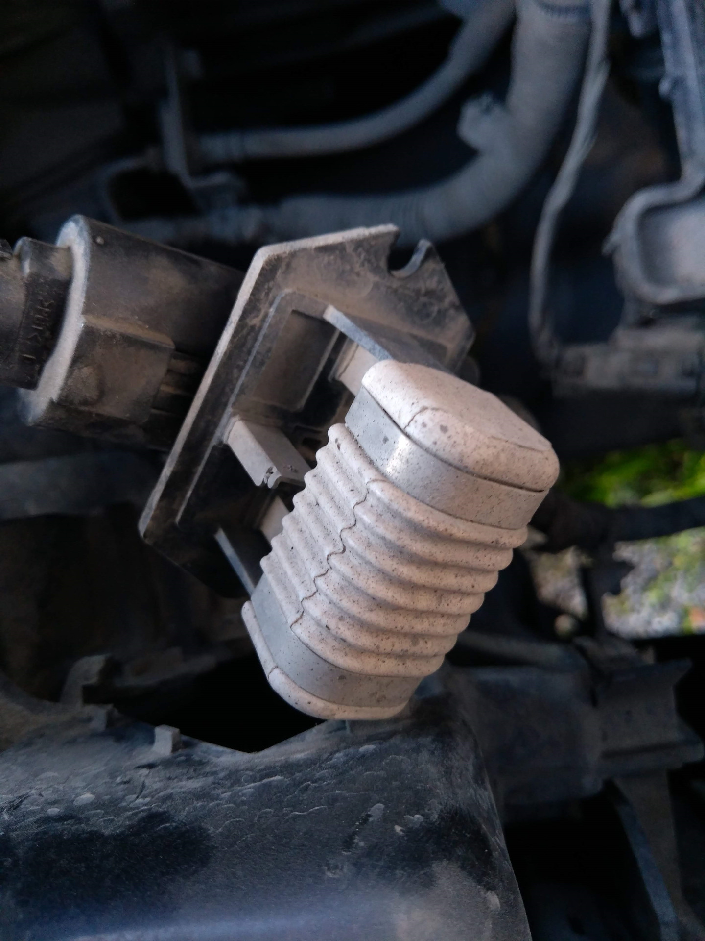

7. Поддался всеобщему ажиотажу и залез посмотрел на резистор, все нормально с ним — не разбух, не потрескался, контакты тоже не подгоревшие. Пусть стоит пока, но 25385A6000QQK все же заказал, за 90 рублей то ))))

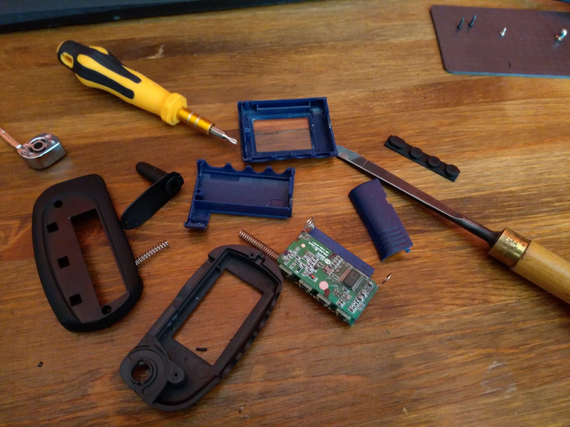

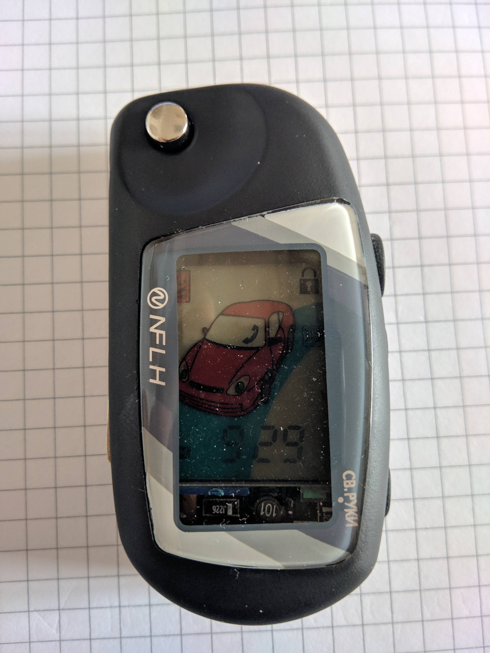

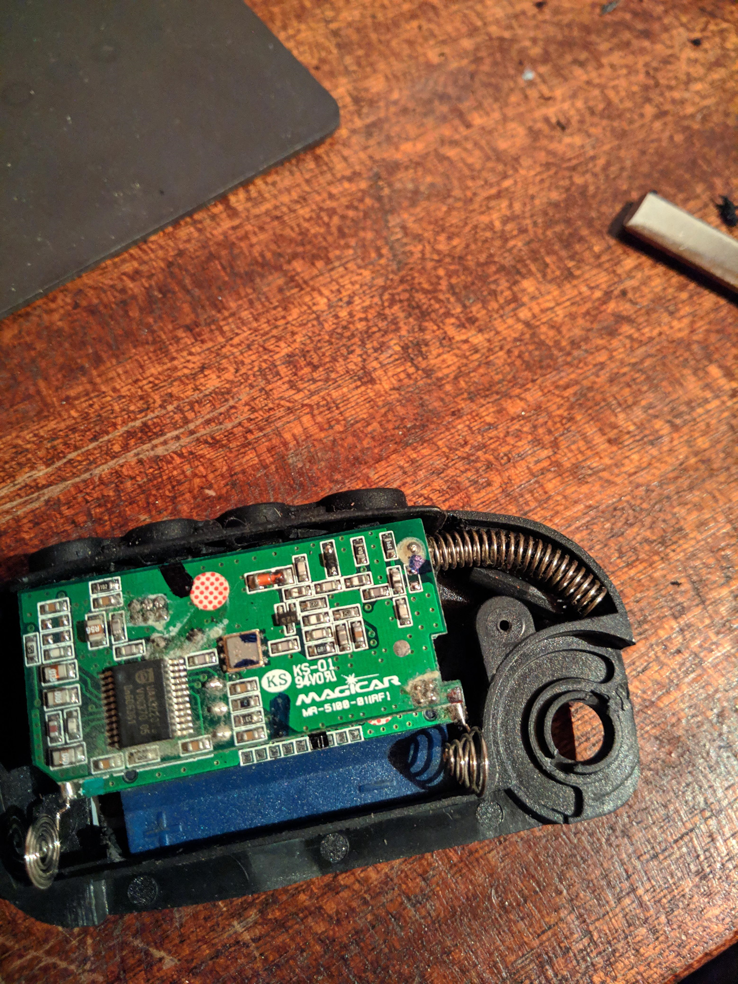

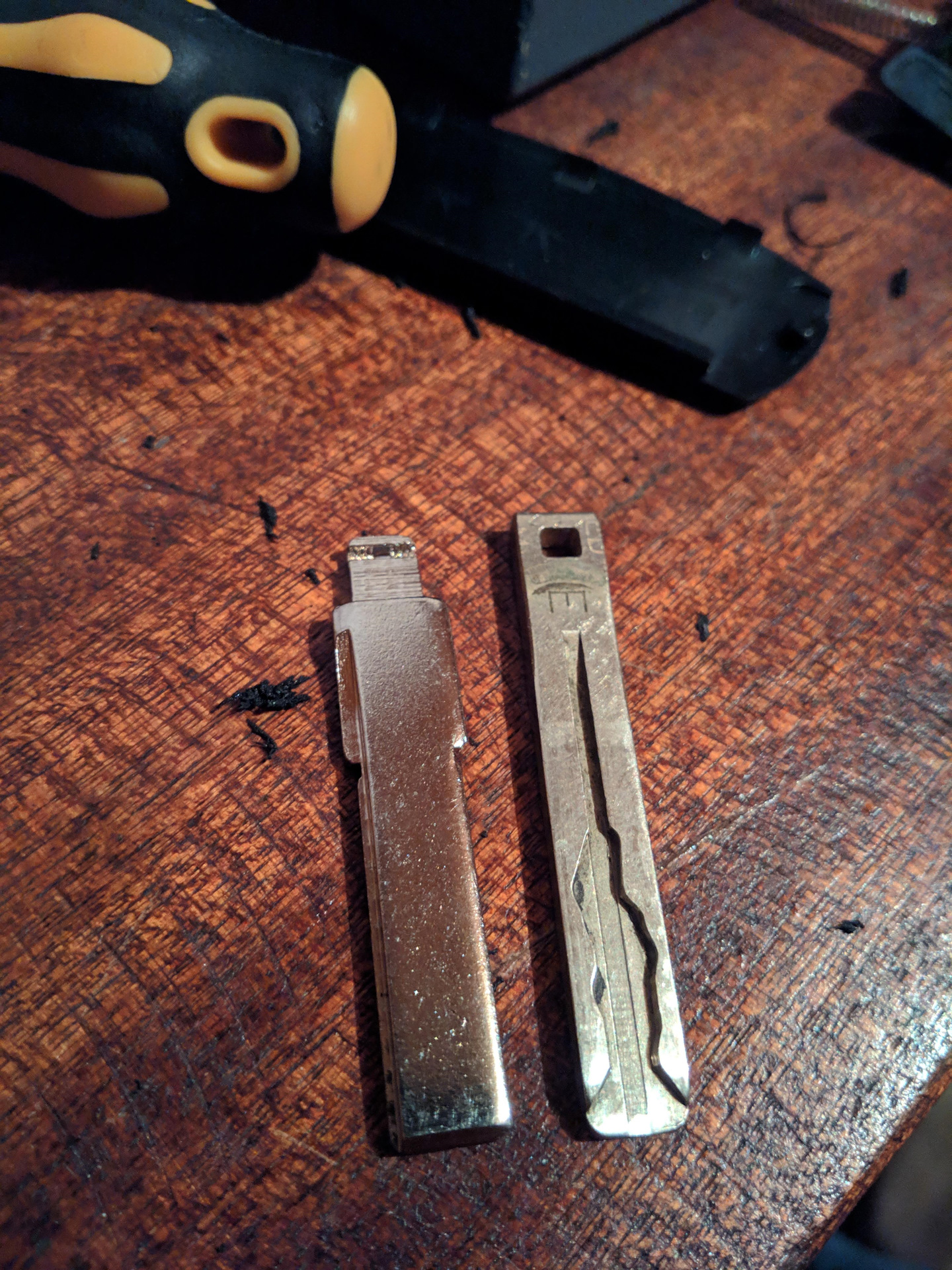

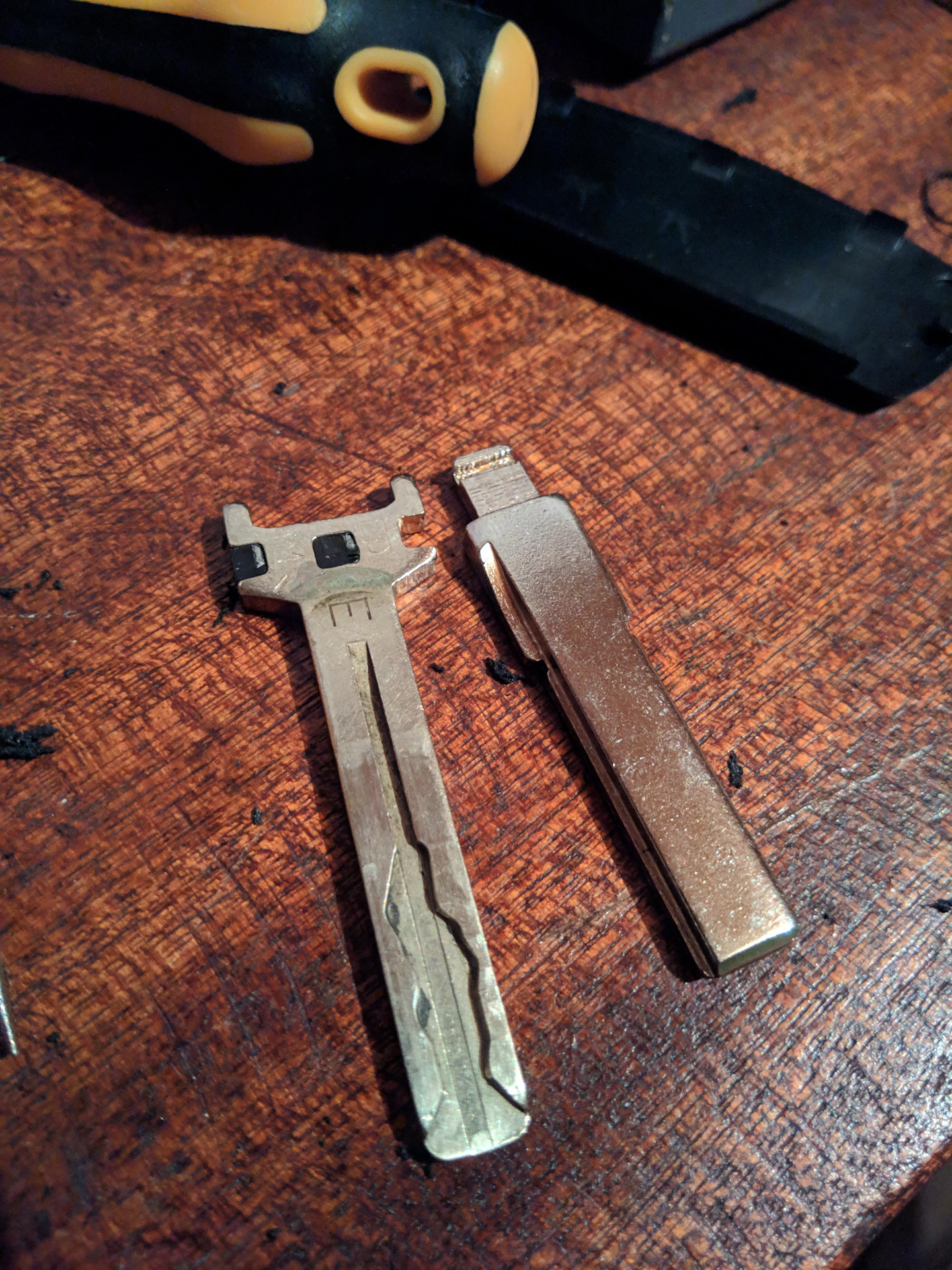

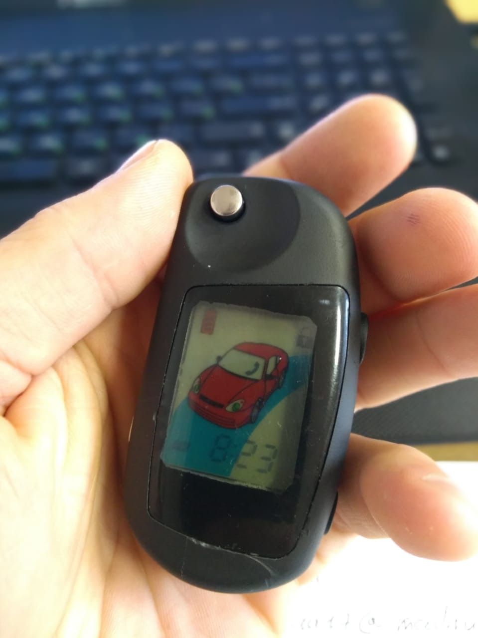

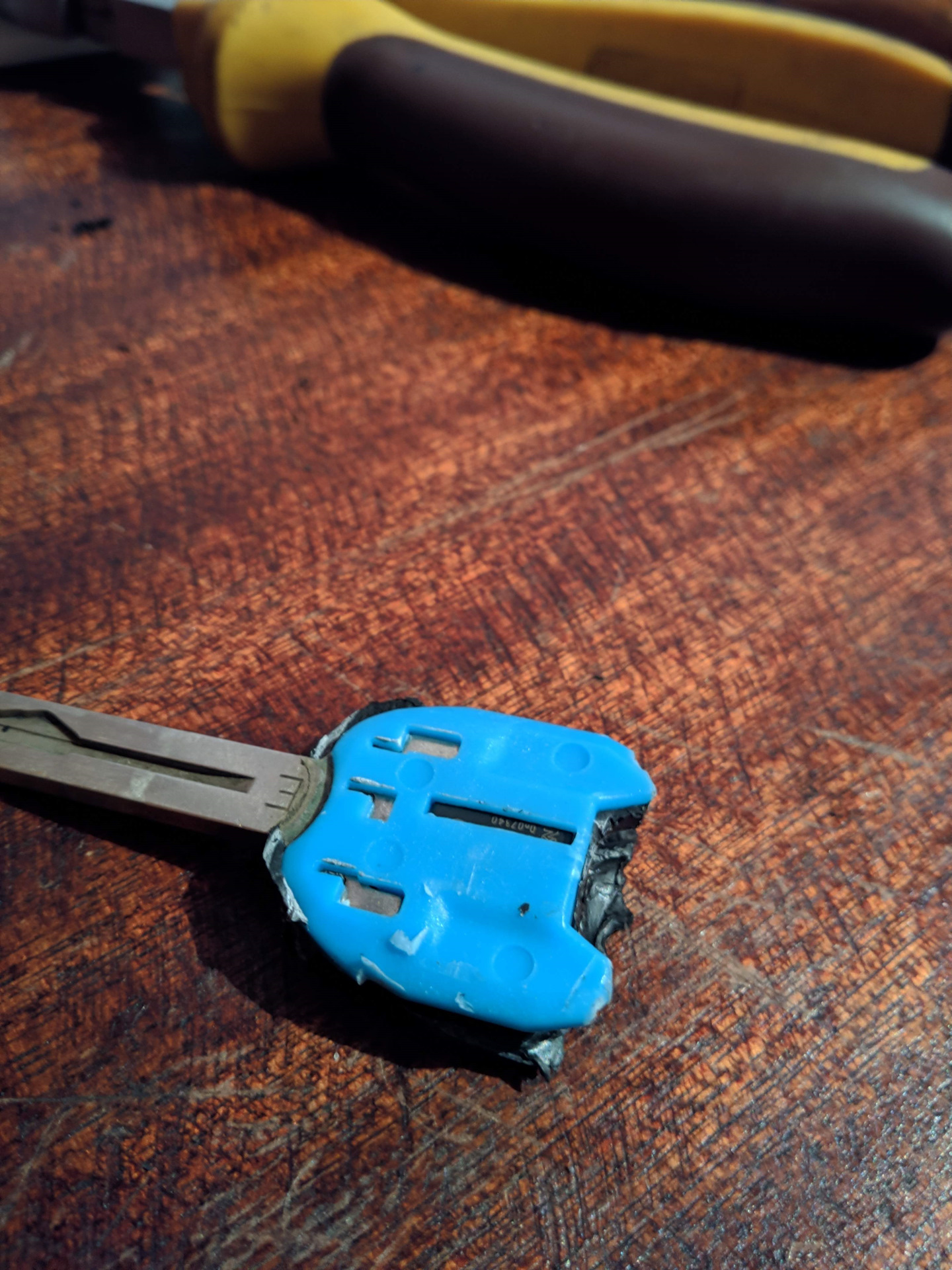

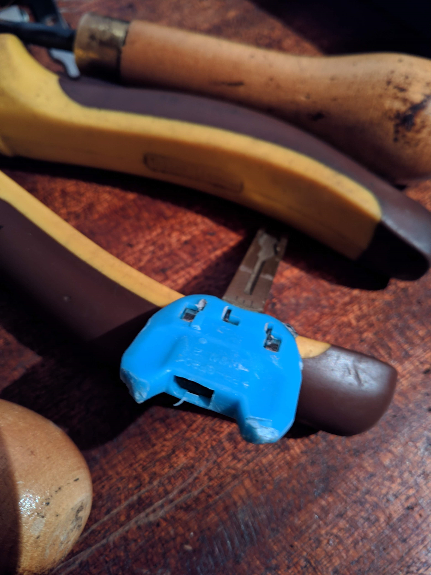

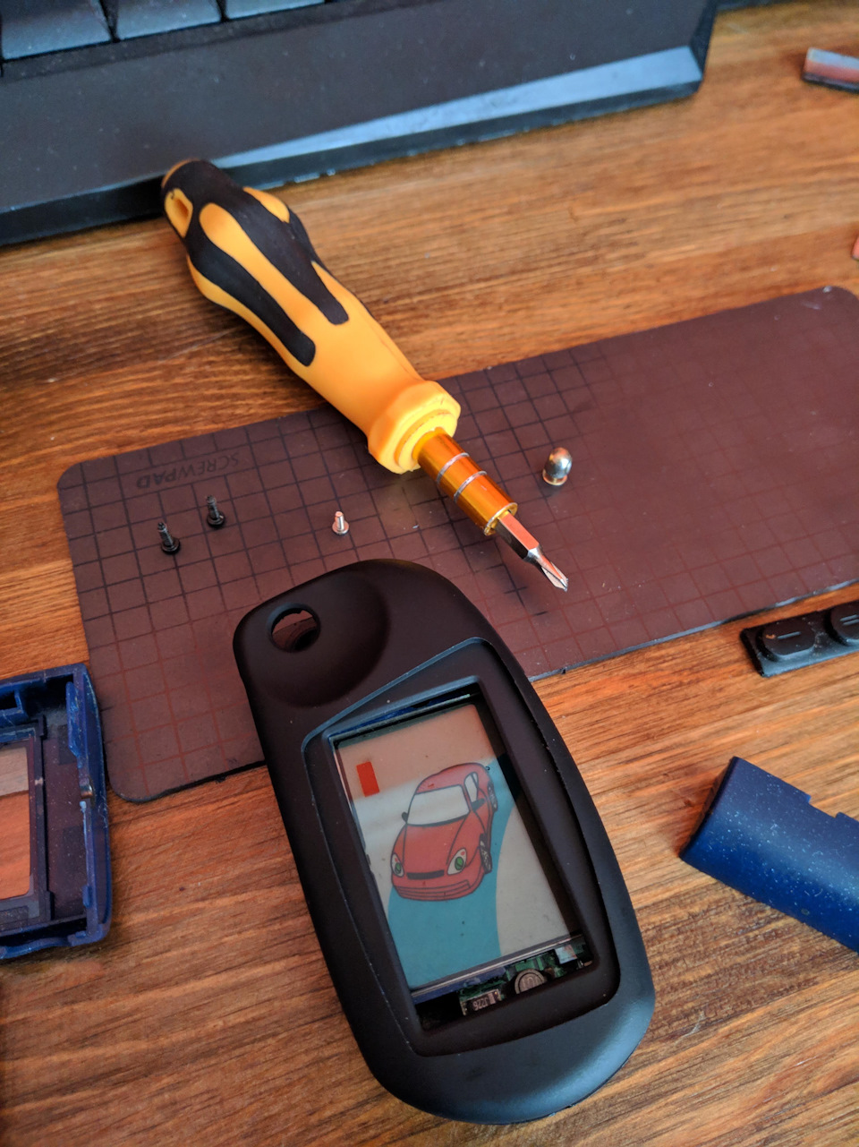

8. Давно хотел запилить выкидной ключ в едином корпусе с брелоком сигнализации. Но, к сожалению, сигналка у меня старая и готовых решений под нее не продают. Но очень хотелось )))
поэтому заказываем на Али брелок для более новой сигналки с уверенностью что что-нибудь да соберется )))

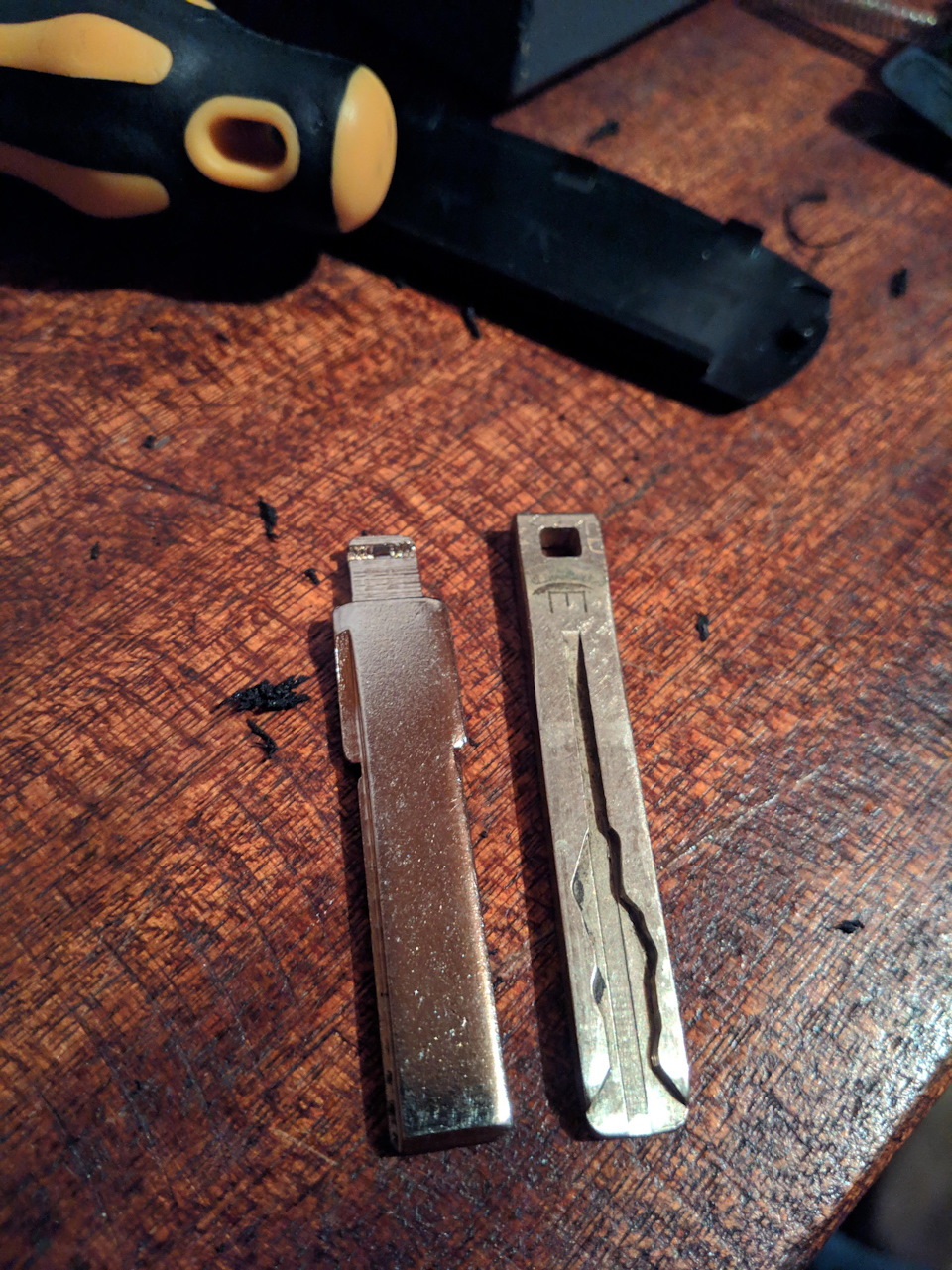

Далее нужно раздербанить родной ключ и вытащить чип. Начинаем кусачками аккуратно с кольца.
С жалом тоже решил ни к кому не обращаться, отпилить и допилить родное под установку в бобышку выкидного ключа.
В целом получилось довольно небрежно… но мне нравится ))) пока выковыривал стекло чтобы содрать с него маску и задуть черной краской, поцарапал корпус балбес ((( ну да ладно, потом закажу еще такой же корпус и сделаю аккуратнее ))

Че за проблема с резистором? Че за ажиотаж?
вспухал он у многих. плавило контакты. и оставались без вентилятора.
новый стоил около 100 рублей вроде, сейчас не знаю )
Надо будет глянуть тоже а то скоро лето
Где хоть этот резистор расположен? Погляжу чтоль тоже

Не понял, пыльники что на зад и наперёд одинаковые?
Так точно!
Во блин, а я задние не могу заказать, нет в наличие))))
Ккуплю передние значит!
Жесть… Я не знал этого…
